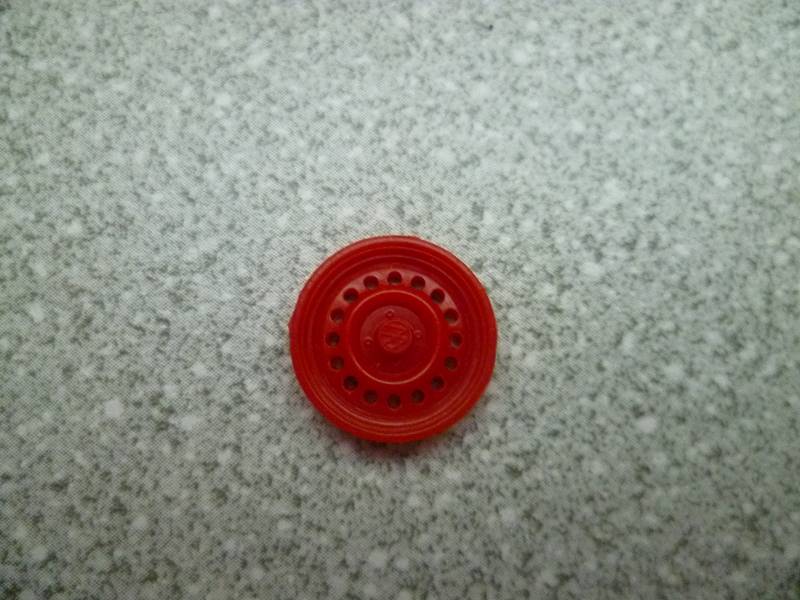

Das größte Manko am Bausatz besteht meiner Meinung bei den Felgen bzw. Reifen. Hier hätte Revell sich für die Wiederauflage um die dem original entsprechenden BBS-Felgen bemühen können. Vielleicht gibt es ja in der Zukunft mal eine Neuentwicklung des Bausatzes ähnlich dem des Golf 1 GTI.

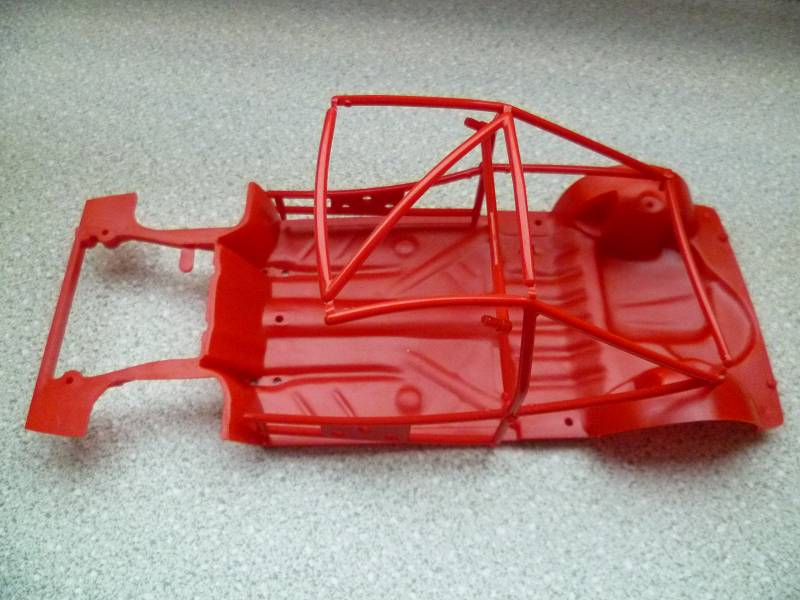

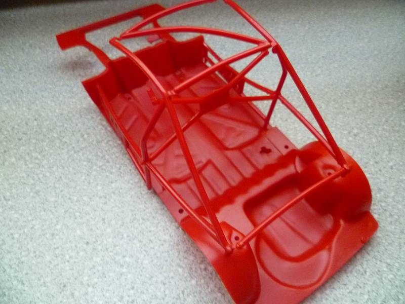

Als erstes stellt sich die Frage wie man den Überrollkäfig im Fahrzeug unterbringt. Hier plane ich diesen auf der Bodenplatte zu montieren und Teile der Innenraumwanne weiterzuverwenden (Türverkleidungen, Konsole). Das ganze soll einem leergeräumten Golf nahekommen. Hier ergeben sich wahrscheinlich noch eine Menge Anpassungsarbeiten. Der Überrollkäfig stammt aus einem alten Bburago VW Beetle RSI. Dieser wird an die Maße des Golfs angepasst und vorne noch um die Streben an der A-Säule ergänzt.
Hier ein paar Bilder von der Bodengruppe und dem unbearbeiteten Käfig:
Desweiteren sind Sportpedale und eine Abschleppöse bereits im Bau. Eine Bausatzfelge habe ich mal mit einem 1mm-Bohrer abgebohrt.

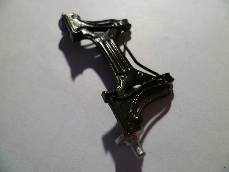

nach einiger Zeit geht es hier auch mal wieder weiter. Diesmal wurden die Aufhängung, Stoßdämpfer und der Auspuff lackiert.
An der Aufhängung habe ich die Bremsscheiben und Bremssattel jeweils mit silber und rot abgesetzt.
Die Stoßdämpfer sollten laut Anleitung gelb lackiert werden. Erschien mir letzten Endes aber zu bunt und ich habe mich für eine dezentere Variante in silber entschieden.
Die Federn habe ich mit einem dünnen schwarzen Edding farblich abgesetzt.

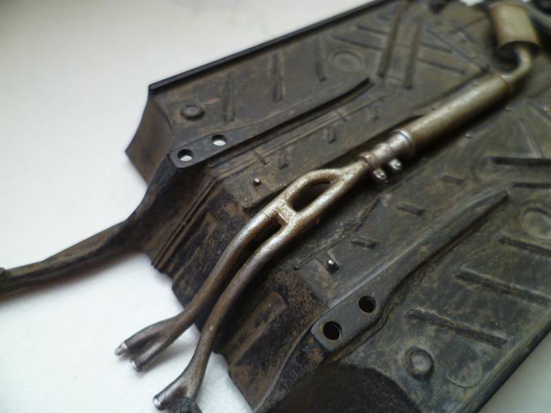

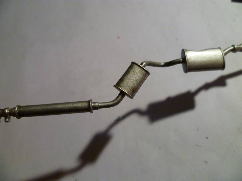

Den Auspuff habe ich mal ein bisschen mit Wasserfarben versucht zu altern bzw. zu verschmutzen.
Montag, 18. Januar 2016, 18:32

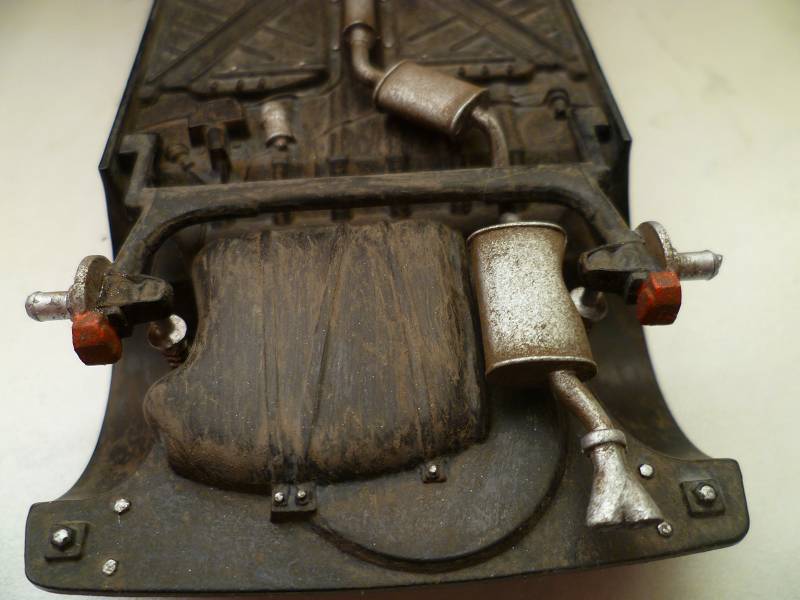

nachdem ich den Auspuff mal versucht habe zu altern, kam mir in den Sinn das Ganze mal am Unterboden zu testen.
Dabei ist das herausgekommen:
Dazu habe ich einen einfachen Tuschkasten (Grau und Brauntöne) benutzt. Erst habe ich es großflächig und dick mit einem flachen Pinsel aufgetragen und dann mit Borstenpinsel wieder abgetragen.

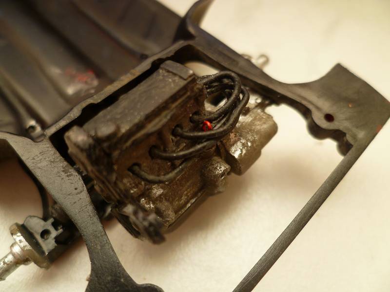

gestern fanden Motor und Vorderachse ihren Platz im Chassis. An diesem wurde einiges geändert, zum einen die Motorabdeckung und die Verteilerkappe wanderte an die Seite.
Außerdem habe ich noch Zündkabel sowie einen Ölmessstab ergänzt. Das Ganze habe ich danach wieder verschmutzt. Was noch fehlt ist die Lichtmaschine.
Jetzt wo der Unterboden und Motor so verschmutzt ist, kam es mir in den Sinn einen schlecht gepflegten, verheizten Golf zu bauen. Mattschwarz oder Silber wären derzeit meine Ideen was die Lackierung betrifft.

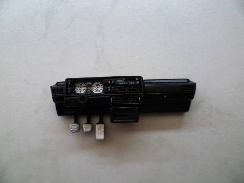

Auch das Armaturenbrett ist soweit fertig. Lediglich eine Tachoverglasung aus Verpackungsmaterial werde ich hier noch hinzufügen.
Die Felgen sind auch schon fertig lackiert in mattschwarz. Diese werden dann später noch etwas gealtert.

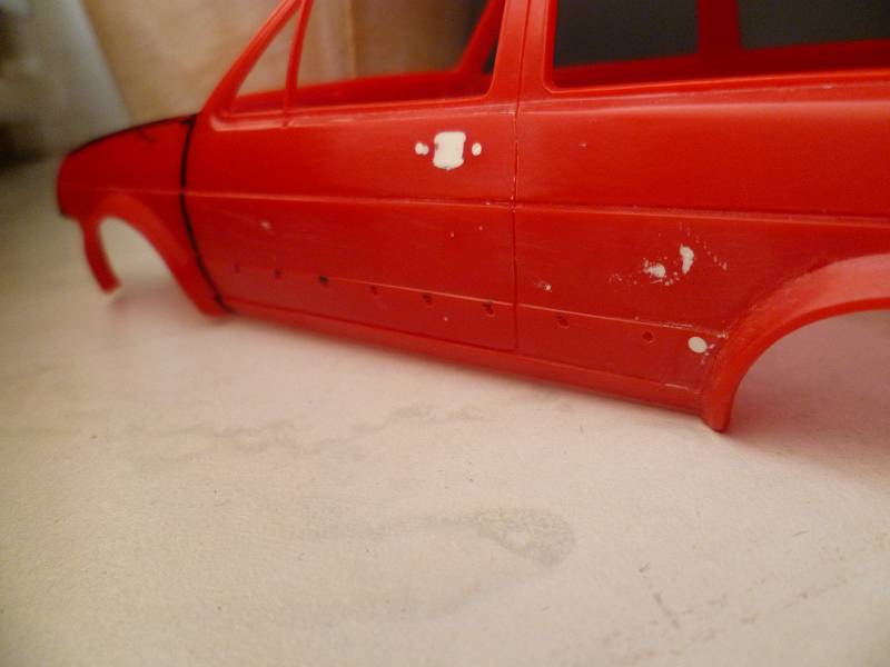

an der Karosse habe ich schonmal die ersten Spuren interlassen.
Die Zierleisten an den Türen lasse ich weg, deshalb wurden die Befestigungslöcher gebohrt.

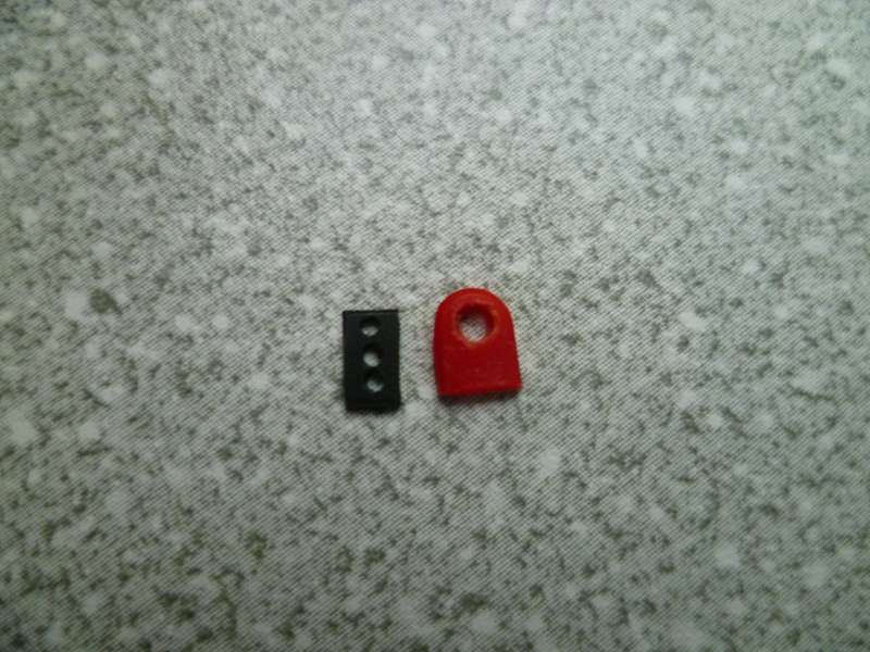

Im Motorraum habe ich der Batterie Pole verpasst. Diese werden später auch verkabelt. Dafür habe ich Reste von Gussästen benutzt,
die in Form geschnitzt wurden und anschließend aufgebohrt wurden. Im Bausatz liegt die Batterie nur als Decal bei.

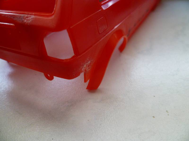

Desweiteren habe ich mit Bohrer und Klebstoff (Contacta) versucht ein paar Roststellen nachzubilden. Ich habe versucht mich hier an typischen Roststellen des Golf 2 zu orientieren
(Schweller, Scheibendichtung an der Kofferraumklappe, Dome etc.). An der Karosse sollen Spachtelstellen und Steinschläge sichtbar sein.
Außerdem soll an der rechten Fahrzeugseite ein Streifschaden zu erkennen sein. Bin grad noch dabei diesen auszuarbeiten.
Der Kotflügel auf der linken Fahrzeugseite wird mattschwarz. Soll so aussehen als ob dieser schoneinmal ausgetauscht und beilackiert wurde.
Die Darstellung von Rost an den Radläufen erübrigt sich ja, da der GTI auf diesen Kunststoffverbreiterungen montiert hatte.
So das war's erstmal von mir. Die Karosse werde ich am Wochenende grundieren. Ich bin mir allerdings noch nicht sicher welche Methode ich für den Rost verwende.
Wäre nett wenn ihr vielleicht noch ein paar Tipps zur Rostdarstellung und Alterung des Innenraums hättet.
