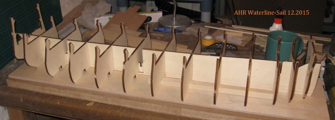

ich möchte Euch jetzt mal mein neues Projekt vorstellen. Die spanische Monarca, gebaut als Wasserlinienmodell basierend auf dem San Ildefonso Pack 1 von Occre.
Da ich einiges anpassen werde müssen um mein Ziel zu erreichen, kann ich nicht dem Occre Plan folgen und muss noch einige Punkte recherchieren. Daher wird der Bau wohl ein wenig länger dauern. Trotzdem möchte ich nun ein erstes Bild posten, auch wenn noch nicht viel zu sehen ist.
Grüße AHR

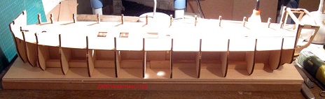

Nun, nach dem ich wieder gerade schauen kann, habe ich den ersten großen Trockenbau am Rumpf abgeschlossen.
Nur die vordere Steuerbord Decksplatte musste leicht angepasst werden.
Schaut auf den Foto ein wenig nach zuviel Tiefgang achtern aus. Sollte das wohl besser überprüfen.:-)
Aber nun zum wesentlichen Teil. Ich habe mich entschlossen das obere Batteriedeck auszubauen. Also das Deck komplett dazustellen. Mit Innenbeplankung, fehlende Decksöffnungen nachzurüsten usw. usf. Mein Ziel ist später durch die Heckfenster durchs ganze Schiff schauen zu können. Für den richtigen Look möchte ich ab diesem Deck auch die Deckswölbung darzustellen.
Meine Idee war auf dem oberen Batteriedeck die nicht vorhandene Deckswölbung dadurch zu erreichen das ich die Stärke der Decksbeplankung von der Schiffsmitte zu den Seiten hin verringere und dann die Übergänge abschleife. Hat das schon mal jemand versucht, wie ist Eure Meinung dazu?
In Vorbereitung auf die Innenbeplankung bearbeite ich im Moment die Köpfe der Modellspanten.
AHR

Spantengerippe ist auf dem Grundbrett verklebt und ich habe
angefangen die Seiten zwischen den Modellspanten zu schließen um
eine festen Untergrund für die Beplankung zu bekommen.
