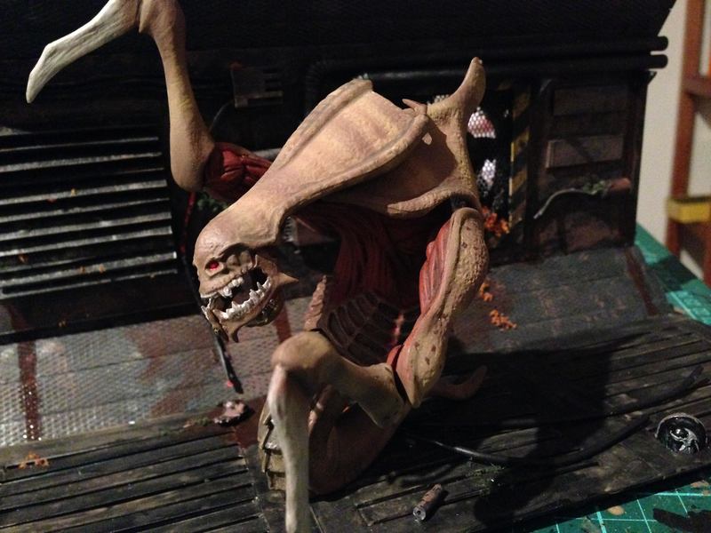

Hallo Leute,
ich hab auch ne Frage zum Thema Abgüsse:
Ich habe ein bereits gebautes und bemaltes Modell einer Figur, diese würde ich gerne einmal abformen. Ich will die Figur und die Bemalung nicht beschädigen und weiterhin im Diorama nutzen.
Ich kann das Modell in Baugruppen zerlegen, würde dann mit den Teilen eine Negativform erstellen und diese danach mit Gießharz oder Gips füllen, wie oben bereits erwähnt.
Was kann ich für Materialien für die Negativform benutzen, ohne dass danach mein Modell angegriffen, die Farbe abgelöst wird oder "Fettreste" an dem Modell haften?
Das bereits gebaute Modell besteht aus Vinyl, welches über einem Plastikskelett liegt, bemalt ist es mit Acrylfarben (Revell Aquacolors) und es ist bisher noch NICHT mit Klarlack versiegelt (kann nachgeholt werden bevor ich die Figur abforme).
Auch ist die Qualität des Abgusses nicht so wichtig, es muss nicht 100%ig genau abgeformt sein.
Danke für eure Hilfe.

Freitag, 19. Februar 2016, 17:05
Viel besser du zeigst uns ein Abbild davon.
Fragen sind da, aber Bilder liefern uns bessere Antworten. Bedenke eines, ein Radschlag ist noch kein Handschlag.
Bewegen wir uns noch in einem Mikrokosmos, oder ist das Skelett als solches zusehen?
Fettreste, sind wir bei Centucky schreit.. Chicken?
Also, gib mal eine Einblick, und dir wird "Rad" geschlagen. Kennst "https://de.m.wikipedia.org/wiki/Rhönrad".... Irre!
Also, bis später!
Samstag, 20. Februar 2016, 14:32
Hallo Gunter,
ich meine dieses Herzchen hier:
So sieht die Weltraumschlange in der Totalen aus.
Und hier sind Bilder der einzelnen Baugruppen:
Bei diesem Bild fehlt der Oberkörper!
Das Skelett ist als solches im Zusammengebauten Zustand nicht zu sehen.
Ich will einen Abguss, in dem die Schlange auf der Seite liegt, also würde ich den kompletten Körper mit Ausnahme der Arme als Abguss erstellen, dann noch einen Arm extra und fertig wäre es. Zumindest in der Theorie wie ich es mir vorstelle: :idee:
Mit Fettresten meine ich nicht dass, was beim Grillhähnchenessen an den Fingern klebt :D sondern zum Beispiel Silikonrest beim Abformen der Negativform der Form etc.
Bis bald

Samstag, 20. Februar 2016, 19:13
Cool, ein Zerg Hydralisk. Bausatz 1:30 oder ?
Eine Gipsform kannst du es fast vergessen. Deine Form ist dazu zu kompliziert. Zu dem würde dein Zerg da nicht ohne deutliche Spuren wieder rauskommen.
Ein Gips Abdruck (der Gießling, den du wünscht) auch, hier bieten sich Polyuretane oder andere Harze an.
Das mit den Fettresten war ja auch nur als Scherzle gesehen. Wenn du mit Silikonen arbeitest, benötigst du in der Regel kein Trennmittel. Aber Wiederum verhindert das Trennmittel, ein Zerstören der Form. Wenn du sehr komplizierte Teile abformst, mit sehr vielen Hinterschneidungen, hilft dir das Trennmittel es leichter aus der Form zu holen. Trennmittel sind in der Regel auf Wachsbasis oder Silikonhaltig. Diese kannst du einfach mit "Waschbenzin", oder noch einfacher mit Seifenlauge wieder runter bekommen. Auf deinem abzuformensen Zerg, auf der Bemalung würde so dadurch kein Schaden entstehen. Zu dem würde ich von meiner Warte aus Aditions vernetzendes Silikon verwenden. Das ist viel weicher und erlaubt dir auch radikalere Formen, mit extremen Hinterschneidungen (so wie wenn man einen Kegelbohrer vollends eingießen würde und nur der Schaft rausguckt). Es ermöglicht den Kegel ohne zerreißen jener Form, deine Urform wieder aus der Form zu bekommen. Deinen Prototypen brauchst du nicht mit Trennmittel behandeln, bei den Abkömmlingen kannst du ja dann mit Seife oder Benzin arbeiten.
In der Regel kann man alles Abformen. Aber lohnt der Aufwand ? Wenn ich über den Daumen peile, und du preisgünstigeres Silikon verwendest sommasomarum 1 Kilo + Modelliermasse + Kleinzeuch (wenn du die Form so kein wie möglich hältst). Kommst du über 100 Euro Materialkosten. Was aber dafür sprechen würde, du kannst dir eine Armee gießen!!
Du hast ja im unteren Foto, den Zerg zerlegt. So würde ich auch vorgehen. Aber der Unterkiefer am Kopf, könnte zum Problem werden. Da musst du beim Einbetten in die Form etwas beachten. So erhält du einen Abguss in Teilen und die Form reduziert sich drastisch. Beim Banana Joe, den ich auch als ganzes abgeformt habe, sind es 2x5 Kilo. Es bietet sich daher immer an, die Figur in kleinstteile zu zerlegen.
Wenn du dich nicht vom Kostenfaktor abschrecken lässt, kann ich dir an Hand von Beispielen erklären, wie ich vorghenen würde.
Was darf es also sein, die rote oder die andere Pille (aus dem Film Matrix).
Also, Bis später.
Sonntag, 21. Februar 2016, 13:23
Hallo Gunter,
du hast Recht, ein Zerg Hydralisk in 1/30. Du hast wohl auch mal Starcraft gespielt?!
Um etwas mehr Klarheit in mein Vorhaben zu bringen: Mein Plan sieht vor, ein Diorama zu basteln, indem ein Spacemarine auf einem toten liegenden Zerg steht so wie hier:
https://s540.photobucket.com/user/donc00…G_3002.jpg.html
Mein Abguss muss also bei Weitem nicht so detailliert sein wie der "Papa"-Zerg, eben weil tot und auf der Seite liegend. :D Deswegen auch meine Idee, die Abgüsse aus Gips zu machen.
Der Kostenfaktor ist natürlich auch wichtig, ich würde einen zweiten Zerg-Bausatz mit etwas Glück für 30 Euro bekommen, will aber keinen vollwertigen Bausatz dafür verschwenden. Somit sollten meine Materialkosten unter 30 Euro liegen.
Meine Idee: ich lege die einzelnen Teile in ein kleines Kästchen und schütte Silikon drüber, so dass ich ne Negativform erhalte, danach füll ich beispielsweise Gips in die Form um meinen Abguss zu erhalten.
Denkst du dass wäre so zu den Materialkosten machbar?
Bis dann
Andi

Sonntag, 21. Februar 2016, 16:33
Gips ist halt in der Zerg Form halt recht zerbrechlich. Vielleicht benutzt du statt der Wasserkomponente Acryl. Und mischt etwas Glasfiber rein.
Es ist halt schwierig, nur Gipsteile (Wasser +Gips) wieder aus der Silikonform zu pulen. Gerade die sehr dünnen Teile werden dir zerbrechen.
Es gibt bei R&G denk ich preisgünstige Silikone. Aber kenne ich leider keines davon. Da gibt es auch günstige Harze. Aber mit der Modelliermasse oder auch Kinderknete kommst du wieder über 30 Euro. Meine Meinung, willst du eine gute oder halbwegs brauchbare Kopie haben... Mach es nicht halbherzig!
Selbst wenn du einfach nur einen Kasten machen willst und Silikon drüber schütten. Nimm dir die Zeit und Bette die Teile richtig ein.
