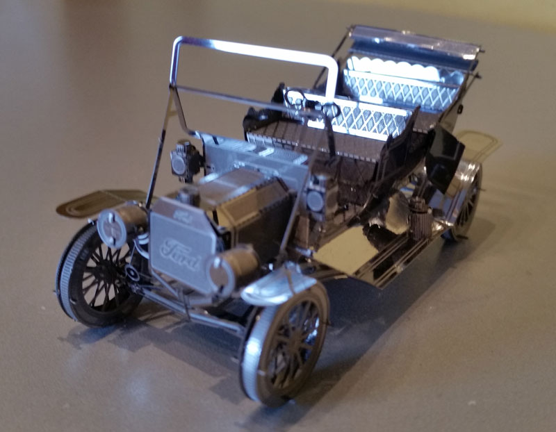

fasziniert von den kleinen Steckbausätzen aus 3D gelasertem Edelstahl, habe ich mir das T-Modell von Ford gekauft.

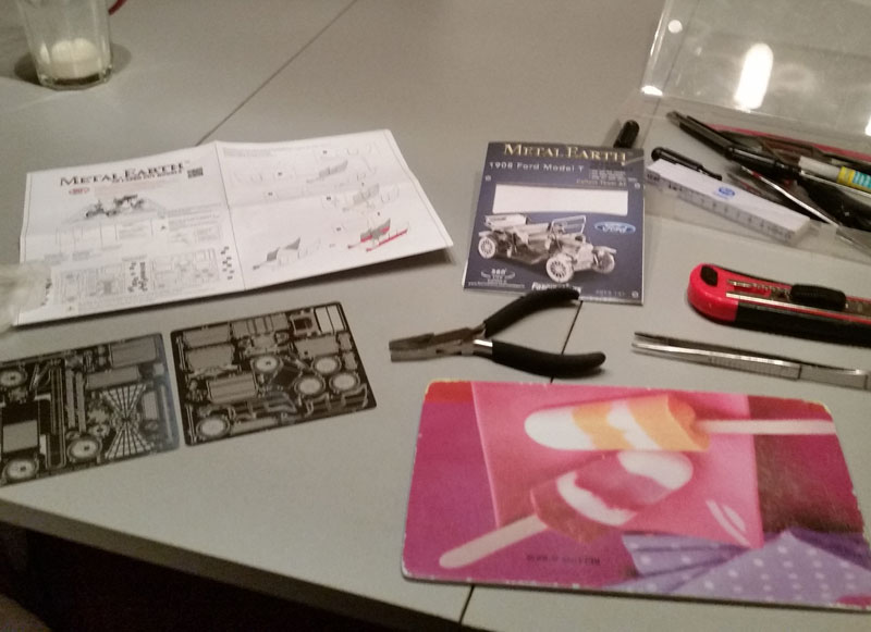

Also flux einen kleinen Arbeitsbereich am Eßtisch eingerichtet und los gehts

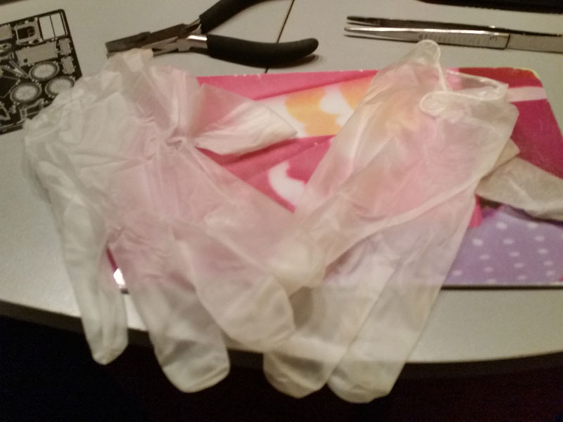

Wichtigstes Utensiel sind die Gummihandschuhe - ohne diese wären Fingerabdrücke unvermeidbar,
welche sich nur sehr schwer wieder entfernen lassen würden.

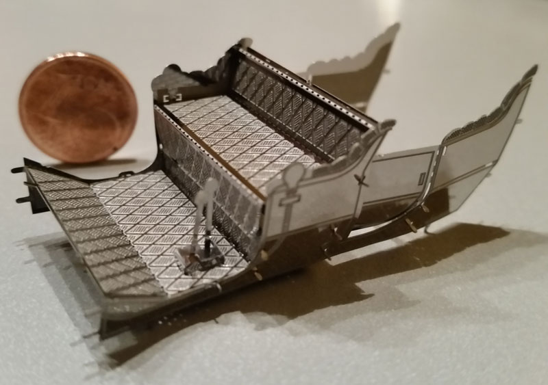

Beginnen wir mit dem heraustrennen der ersten Teile
Dies habe ich mit einem herkömmlichen Cuttermesser gemacht.

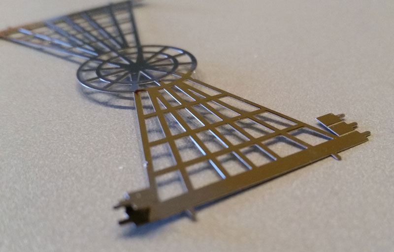

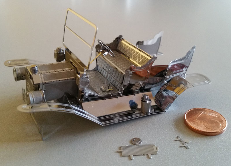

Die Bauteile sind nur an wenigen sehr spitz zulaufenden Fahnen an der Platine befestigt.
Das Zusammenstecken um Umbiegen der kleinen Laschen gestaltet sich als etwas schwierig und etwas instabil.
Ich habe mich daher entschlossen die Laschen eher nur um 90° zu verdrehen, was einen wesentlich besseren Halt gewährt.

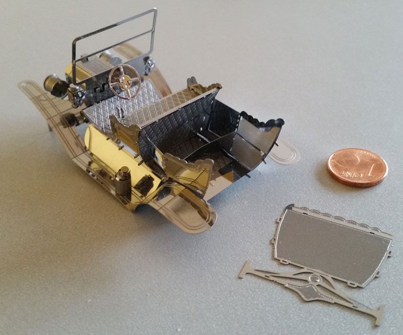

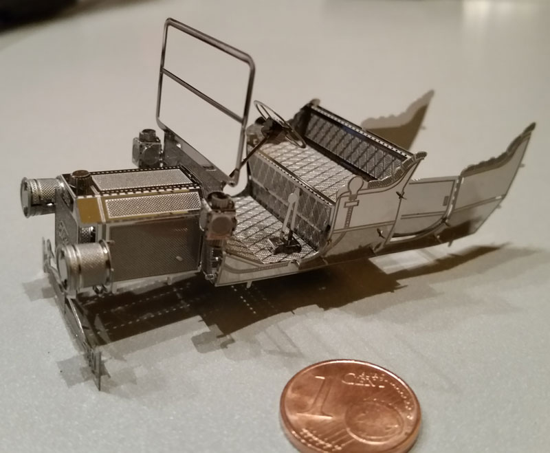

und schon kann das Polster
gebogen und aufgezogen werden

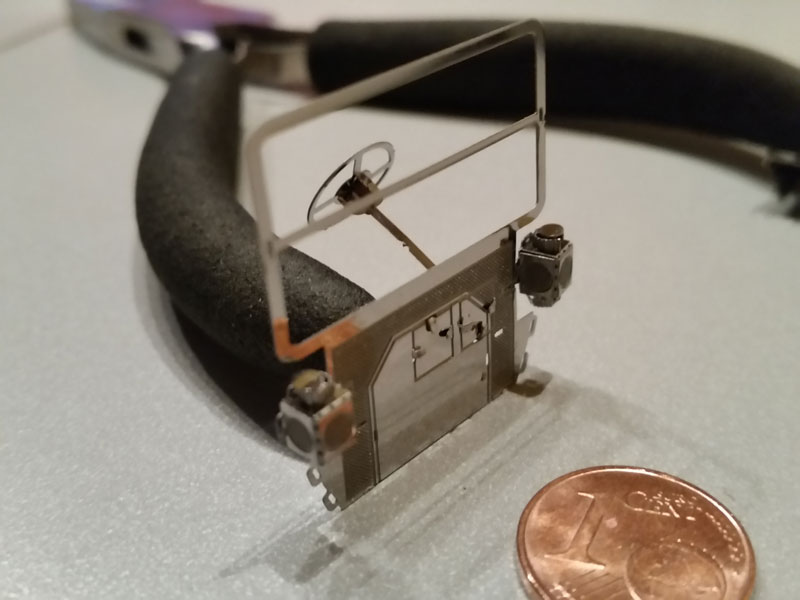

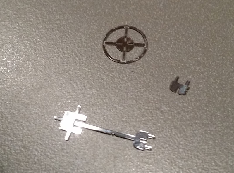

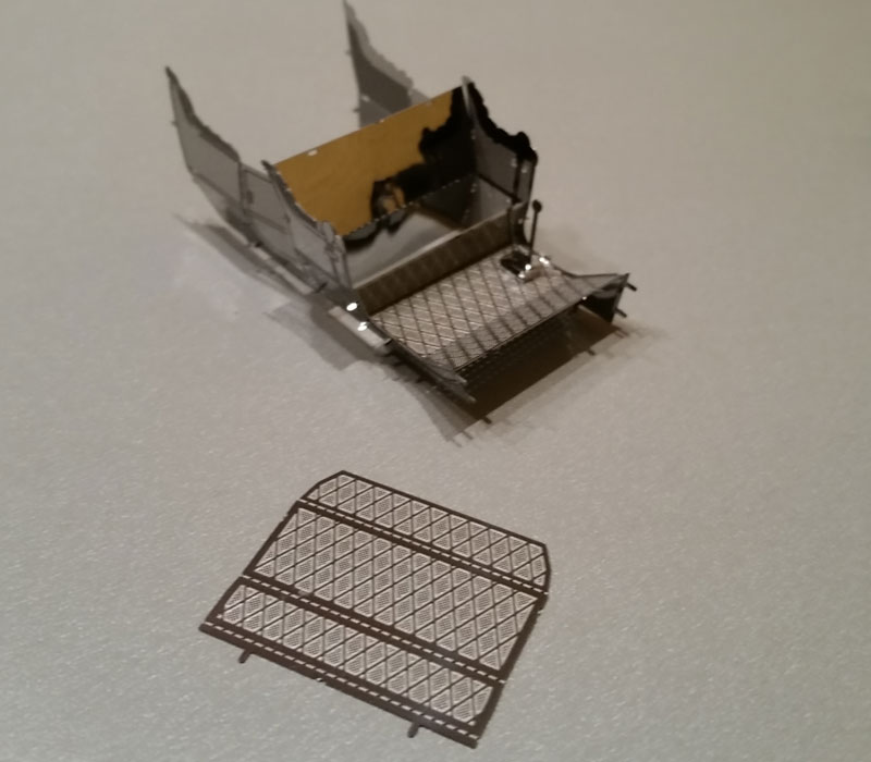

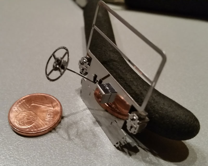

Im nächsten Bauschritt soll das Lenkrad an der Feuerwand befestigt werden.
Da dieses Bauteil sehr filigran ist habe ich mich hier nicht an die Reihenfolge in der Bauanleitung gehalten.
Also wurden erst alle weiteren Anbauteile fertiggestellt und montiert und zum Schluss das Lenkrad.

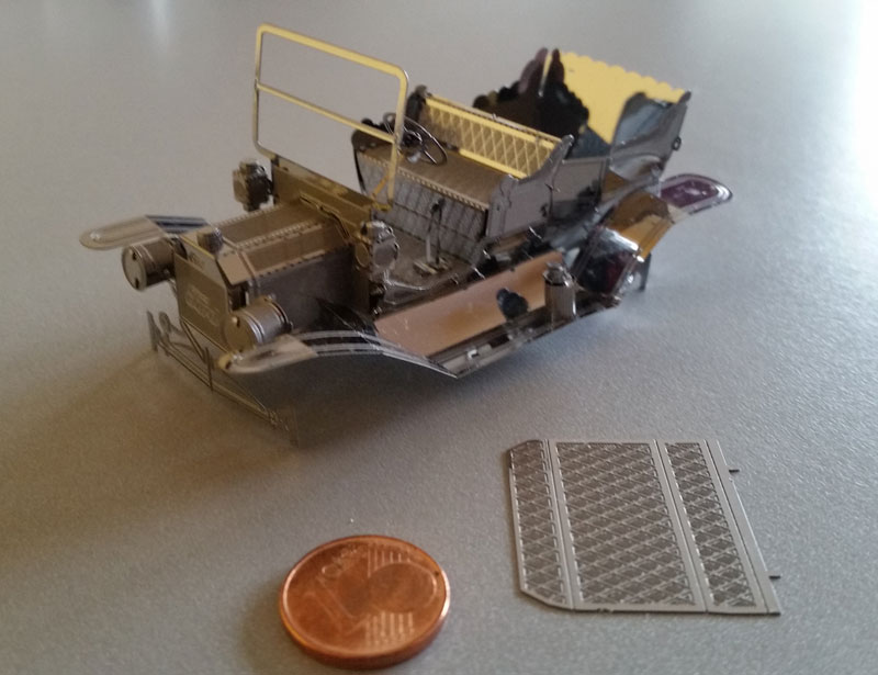

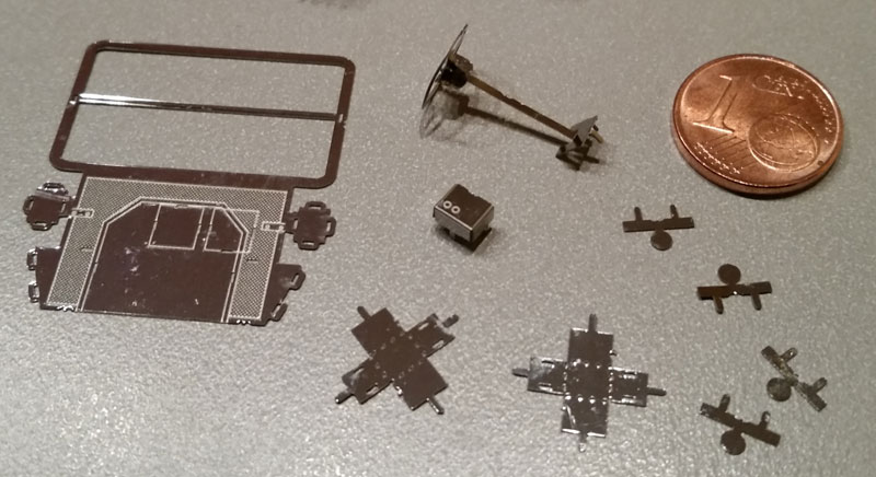

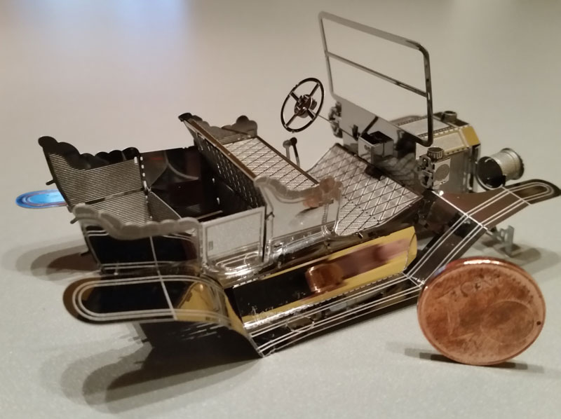

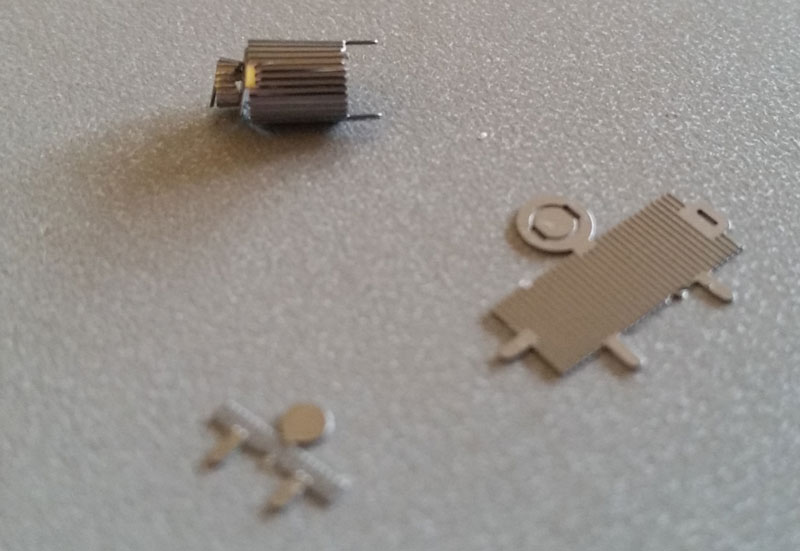

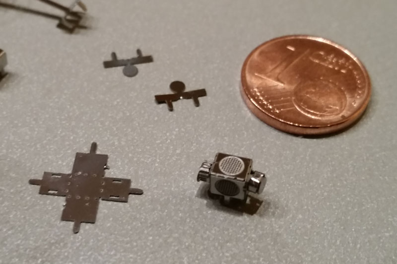

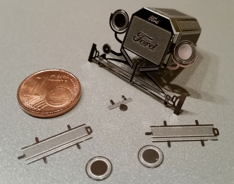

Die Seitlichen kleinen Scheinwerfer / Laternen bestehen aus 3 (drei) Teilen. Der Cent soll etwas zum Größenvergleich beitragen.
Die fertige Feuerwand

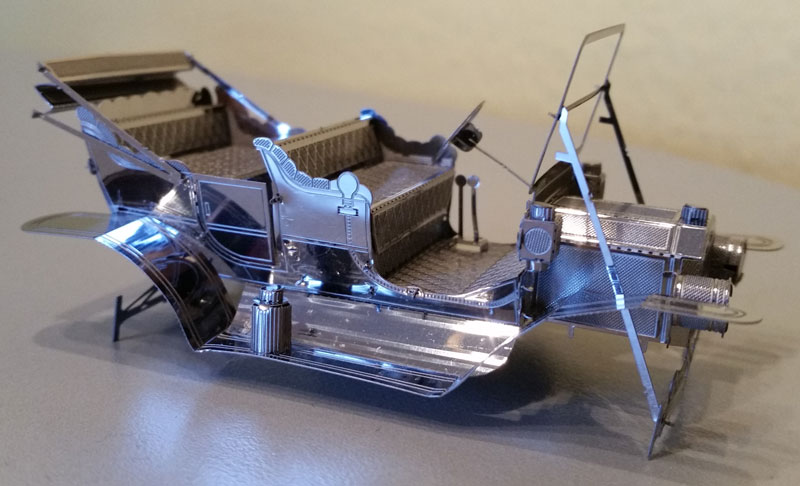

Nachdem alle Teile ihren Platz gefunden haben wurde die Feuerwand an die Karosserie montiert.
Beiträge: 12 723
Montag, 11. Januar 2016, 20:17

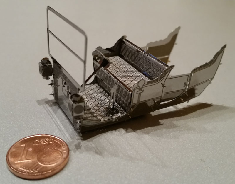

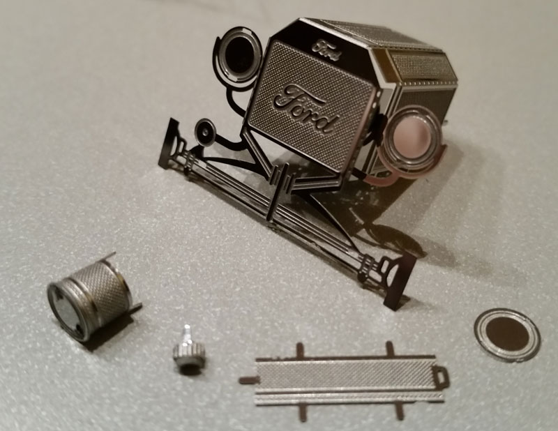

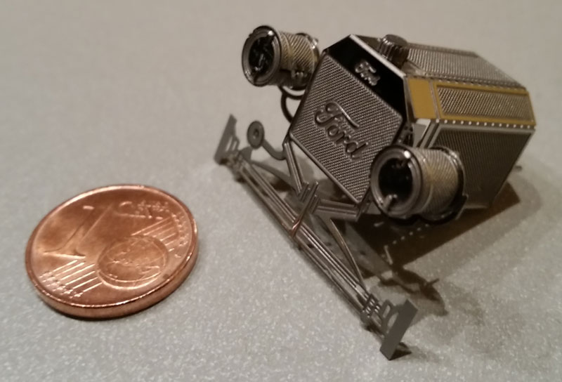

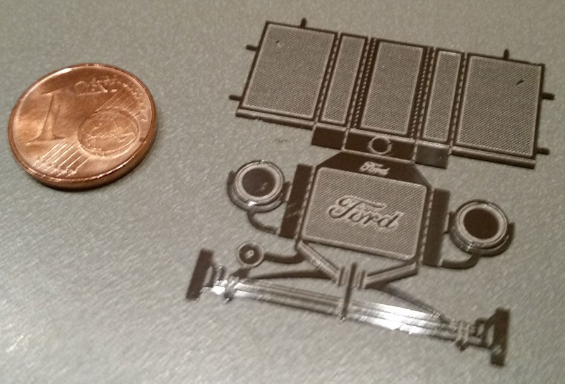

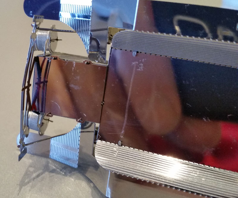

Im nächsten Schritt der Karosseriearbeiten stand die Motorhaube samt Kühler und Vorderachse auf dem Plan.
Nachdem die vorgesehenen Biegungen vorgenommen wurden hat das gesamte Gebile eine schöne form.
Nun konnten die Scheinwerfer und der Kühlerdeckel montiert werden
und die gesamte Gruppe wanderte an die bisher fertiggestellte Karosserie.

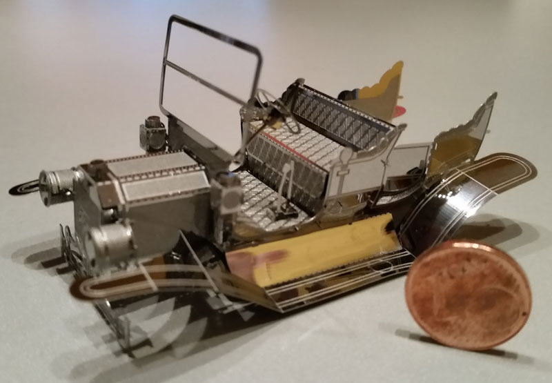

Im letzten Zug dieser Baustufe wurden die Kotflügel gebogen und unter die Karosserie montiert.
Hier passte einiges nicht so richtig und muss vor der weiteren Verarbeitung noch nachgebogen bzw. gerichet werden.
Das wars erstmal, weiter gehts in den nächsten Tagen.

Welche Werkzeuge verwendest du hier am meisten, oder was ist dringlichst zu empfehlen?
Dienstag, 12. Januar 2016, 18:30
Dann hast du aber überall hässliche Spitzen. ;)
Bei meinem Falken gings eigentlich recht gut. Sichtbare Stelle umgebogen, nicht sichtbare Stellen um 90° verdreht. Ok, hier und da war das Umbiegen etwas trickie, ging aber. Der Falke (mein erstes Modell dieser Art) ist dahingehend gut geplant.
Hi Marek,
Ich habe davon nämlich noch den Mars-Rover zu liegen, deswegen schau ich hier mal etwas genauer mit zu.
Alles was man braucht, hat eh jeder Modellbauer zu hause.
Pinzetten, Spitzzangen, Kuttermesser. Und viel Geduld......

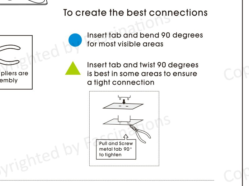

Ich glaube die Bauanleitung gibt die Art des Laschenbiegens auch vor bzw. gibt diesbezüglich Tips. Die entsprechenden Stellen sind für "einfaches umbiegen" mit einem Punkt und für verdrehen mit einem Dreieck gekennzeichnet. Zumindest ist es bei meinen Flugzeugbausätzen so.

Samstag, 16. Januar 2016, 16:32
ja das mit der Kennzeichung ob umgebogen oder verdreht werden soll ist auch hier so.
Dennoch habe ich mich dazu entschlossen fast alleVerbindungen zu verdrehen, der Halt ist wesentlich besser.
Heute soll es auch weitergehen. Ich habe die Gasgeneratoren (ja Mehrzahl, dieses Modell hat auf jeder Seite einen :cracy: ) für die Trittbretter gebaut und montiert.
Nun wurde die Karosserie geschlossen
Beiträge: 12 723
Samstag, 16. Januar 2016, 16:45

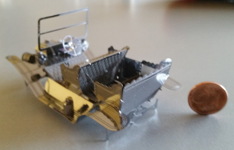

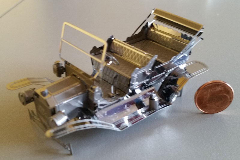

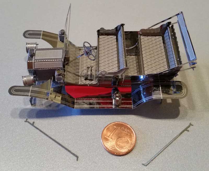

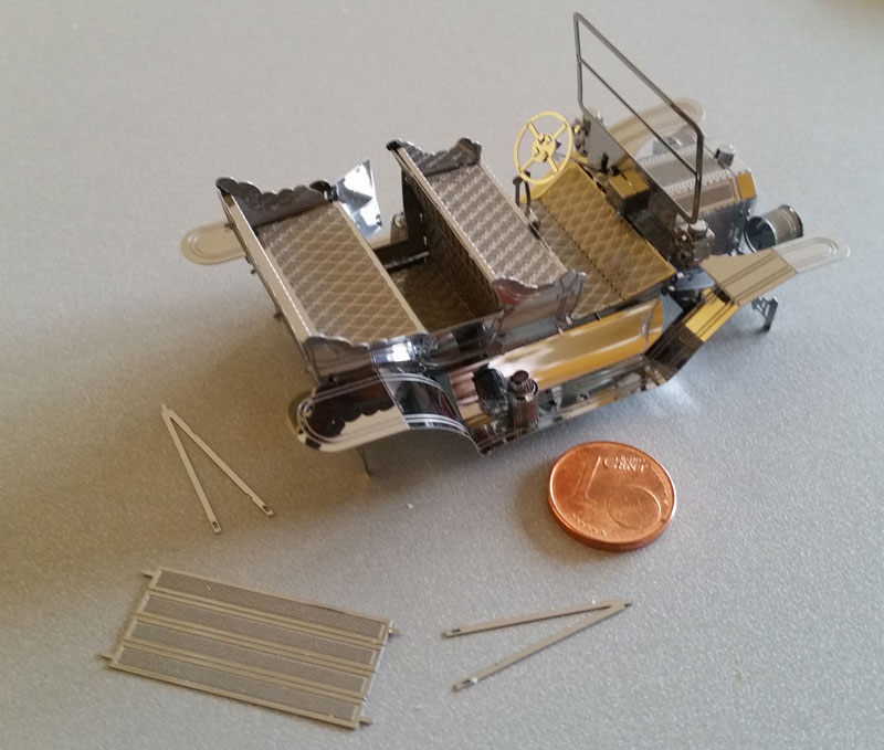

Nun wurde das hintere Sitzpolster ausgetrennt gebogen und eingebaut.
Das Verdeck ist ein ganz schön winziges und vor allem sehr filigranes Gebilde. Die ausgetrennten Teile ...
... wurden zusammengebaut und am Fahrzeug montiert.
Ich wollte die Falten eigendlich etwas runder biegen, durch die gelaserten Biegelinienblieb es dann doch bei der ZickZack Faltung.

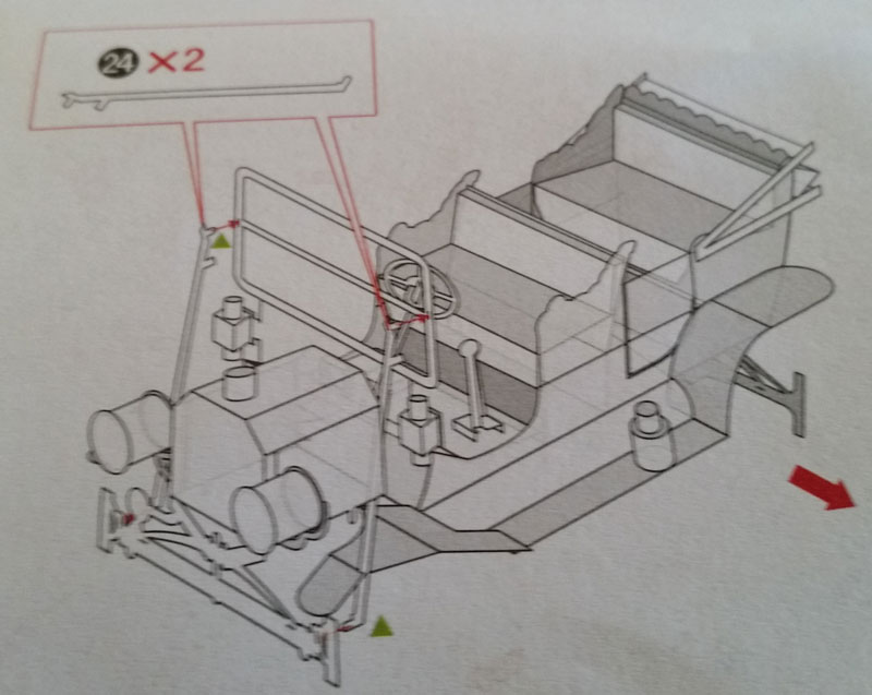

Im nächsten Arbeitsschritt sollen Verstrebungen zur Windschutzscheibe montiert werden.
Im Original sind diese Gurte dafür gedacht, das geschlossene Verdeck zu halten.
Da wir hier aber ein offenes Verdeck haben, entfallen diese natürlich und ich habe diese weggelassen.

Die Streben sind nicht unbedingt Gurte, der Fort T hatte an dieses Stelle auch Metallstreben, die Gurte kämen dann zusätzlich.

danke für das Bild, habe ich mir gleich abgespeichert.
Ich habe soooo viele Bilder aber auf keinem sind diese Sreben zu sehen.
Dann werde ich sie an dem kleinen Glänzenden wohl doch einbauen.

Sonntag, 17. Januar 2016, 12:02
dann habe ich mal die Streben montiert.
und mußte feststellen, das diese viel zu kurz sind, sodas die Windschutzscheibe nun nach vorn geneigt ist.

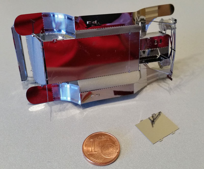

im nächsten Bauabschnitt wird eine Platte von unten angebracht.
Der verschlossene Motorraum
Beiträge: 12 723
Sonntag, 17. Januar 2016, 12:13

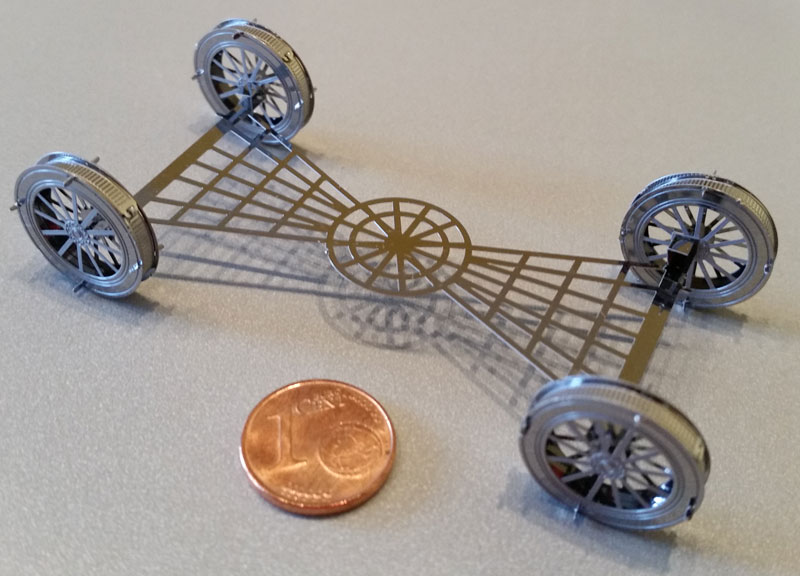

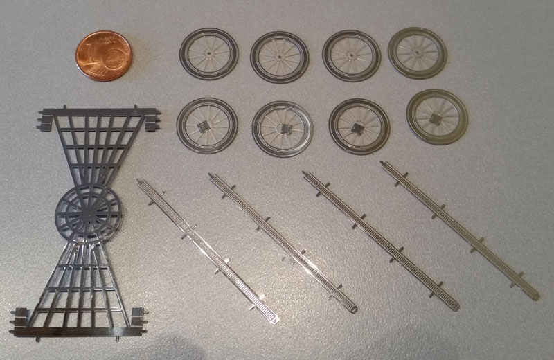

Letzter Bauabschnitt, das Chassis
Was diese Gitterstriktur darstellen soll ist nicht ganz klar aber gut, ist halt hier so gelöst.
An den Radaufhängungen wird eine Art Kastenprofil gebogen.

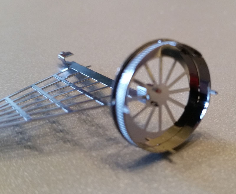

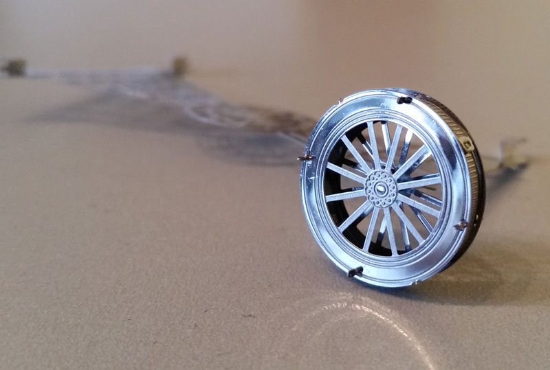

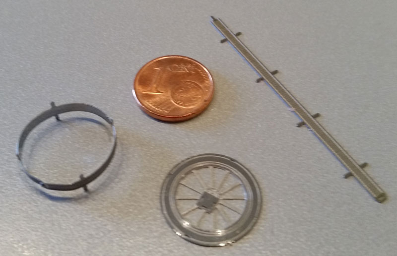

Anschließend werden die Ringe für die Reifen gebogen
Hier bin ich von der Reihenfolge inder Bauanleitung abgewichen. Diese sieht vor, dass erst das innere Rad am chassis befestigt wird und der Radreifen an der äußeren Radscheibe.
Anschliesend sollen beide Radhälften miteinander verbunden werden, was von der Handhabung allerdings nicht so leicht ist.
Ich habe also den Radreifen erst an der inneren Radhälfte befestigt
dann dieses Teilans Chassis mintiert
und zum Abschluss die äußere Radscheibe aufgelegt und befestigt.
Das Ganze noch 3 mal wiederholt und das Fahrgestell steht vor uns.
Beiträge: 12 723
Sonntag, 17. Januar 2016, 12:16
Nach der Hochzeit ist unsere kleine Blechliesel fertig.

Schade ist nur, das der Modelherstelle nur wenig Augenmerk auf das Chassis gelegt hat. Dabei war das Chassis bei en Vorkriegsautos doch die Basis wo alle Technik unter kam.
Das Originnal besteht nämlich aus 2 U-Profilen die links und rechts unter dem Body entlang laufen. Verbunden wurden diese mit sogenannten Crossmember die auch als Aufname für Vorder und Hinterachse dienten. Auch wäre schön gewesen, wenn der Hersteller sich mehr Mühe mit den Achskörper gegeben hätte. Vorne ist eine sogenannte I beam Achse verbaut (I wie das amerikanische i) und hinten eine Dana, die gebogen aus Metall, optisch bestimmt viel her gegeben hätte.
