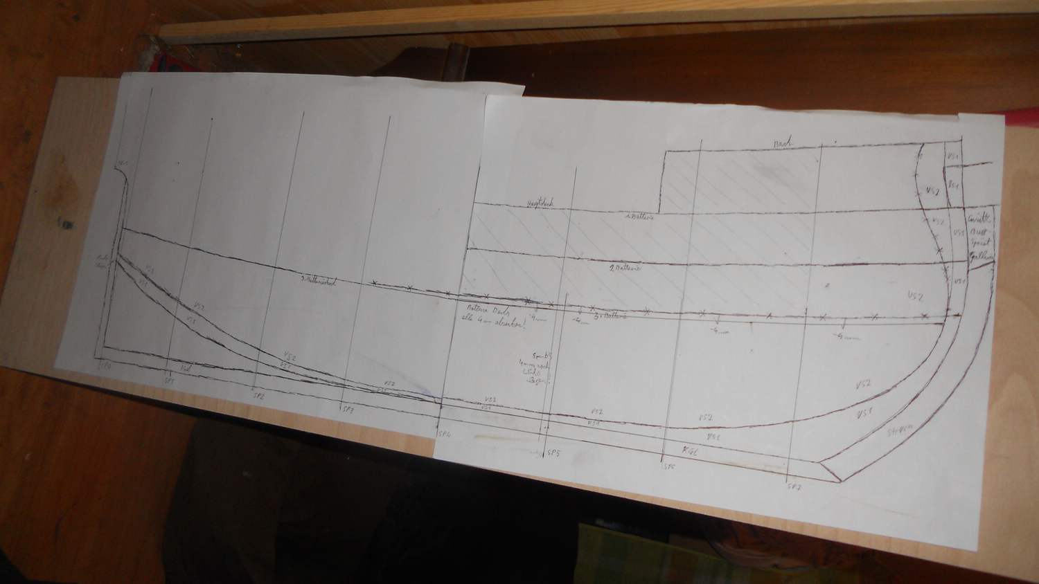

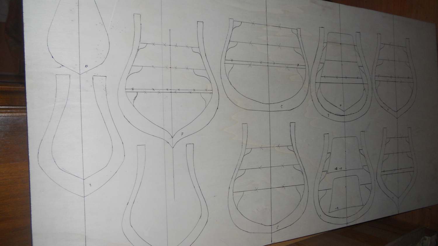

Die beiden Bilder anbei zeigen von mir erstellten Zeichnungen der Spanntkonstruktion.
Aber Nun ich will mich nicht schmücken mit etwas das nicht von mir ist..Das Schiff das hier entstehen wird gab es..nur es gibt davon weder einen Bauplan meines Wissens nach noch einen Bausatz.
Und die Kopie in A1 das Größte was machbar ist nach meiner Datei Vorlage ( Bei Größer würde man sonst die Linien nicht mehr erkennen können..) gibt zwar eine schöne Vorlage aber auch eine recht kleine..
mit knapp über 50 cm Rumpflänge..da wären dann die Decksplanken nur maximal 2mm breit ganz zu schweigen von den Verzierungen und Kanonen..
Also habe ich das Maschinell für mich nicht mehr vergrößerbare von Hand vergrößert..
Und nun bin ich mal gespannt ob das was ich hier so gemalt habe auch so zusammen paßt wie ich mir das so vorstelle.
Um was es genau geht habe ich übrigens mit Absicht nicht genannt.. Ein bissel Rätzeln macht doch viel mehr Spaß oder ?

ob meine Zeichnungen auch so stimmen wie gedacht..
Aber soviel vorweg..
Länge des Längsträgers im Plan 76 cm ohne Gallion und Bugspriet.
Breit ohne Planken am Hauptspannt 21 cm
Höhe Kiel bis Hauptdeck Mittschiffs 18 cm gemessen im Längsträger also ohne Deckhöhe.
Ich werde wohl Heute mit dem Sägen beginnen und wenn alles paßt wohl alsbald die Kiellegung zeigen.

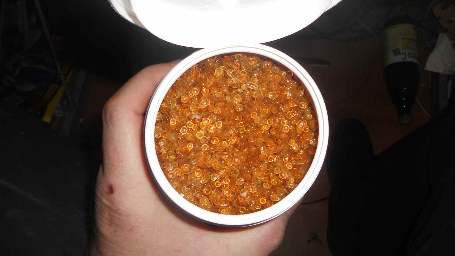

Für alle die unter euch die sich mit Knochenleim noch nicht beschäftigt haben..
Hier mal ein Bild.
Granulat; Auzuweichen in Wasser danach zum Kochen zu bringen bei 60° C und in gleicher Wärme zu verarbeiten.
Bedeutet Erst muß ich schauen ob die Handelsüblichen Pinsel dies aushalten dann muß ich mir einen Wasserkocher kaufen zum Leim kochen
diesen neben mein Modell stellen und dann von dort den Leim per Pinsel entnehmen und am Modell auf die zu klebenden Planken auftragen.
Danach muß das ganze nur in Position gehalten werden bis der Leim kalt ist.
Wie auch immer wird es sicher warme Fingerchen geben.

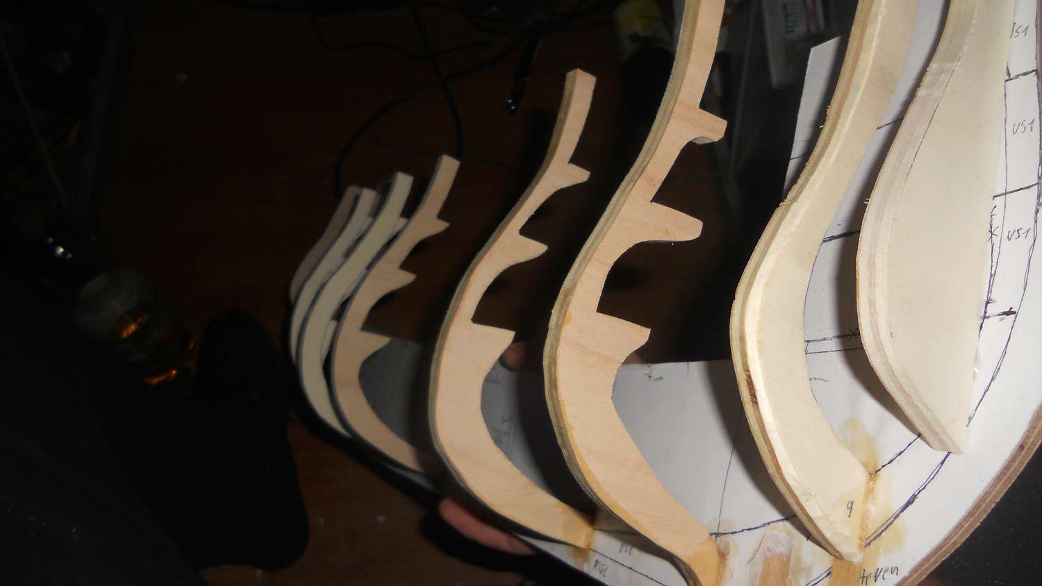

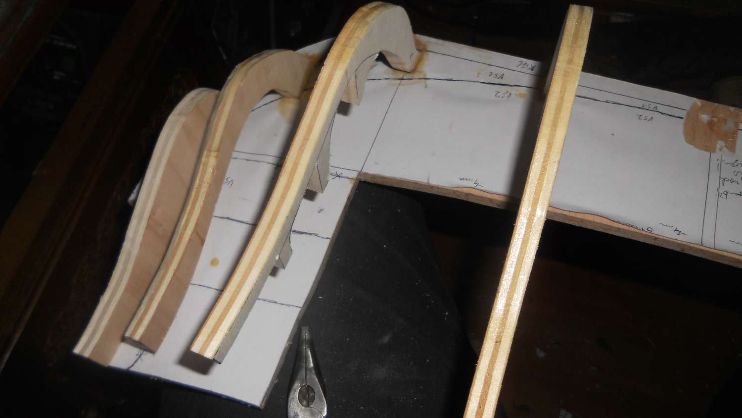

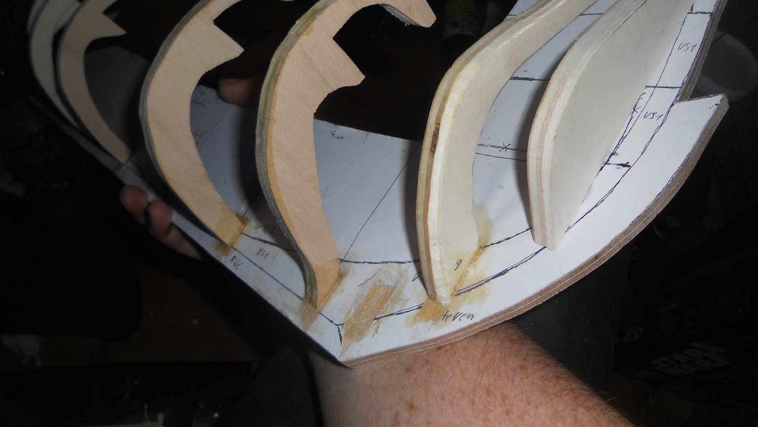

So..Erst mal als Antworten..
@ Sweaty.. Sowas ist für mich eigentlich kein Stress. Aber ich muß zugeben das der erste Versuch des Klebens Gestern schon etwas nerfig war.
Das aber lag auch an einem Fehler den ich bei dem Spanten gemacht habe.
Aber dazu gleich mehr.
Und für Lemmi..Danke wegen der Salben Idee aber ich hab keine benötigt. (noch nicht ^^ )
So und nun zu meinem Versuch.Die Leim Mischung war zu dünn angelegt ,laut Packung 1Teil Leim auf 4 Teile Wasser. Das ergibt Suppe wenn warm..richtig dünne.
Mein zweiter Fehler ..Ich habe durch das anbauen der Deckslager an den Spanten die selbigen innen ausgesägt und dann geteilt.-. :bang:
Das ging dann richtig daneben weil der Leim die kleinen Klebstellen nicht halten konnte.
Gut ich hab dann gemerkt es wird nur ein Test werden..also Sec Kleb zum fixieren und Knochenleim um den Sockel verteilt.
Nach dem austrocknen über Nacht habe ich Heute Früh das ganze betrachtet..es wurde richtig fest und hinterlies weder Leim Wülste noch andere störende Rückstände.
Auch habe ich bemerkt das sich der Leim getrocknet sehr leicht schleifen läßt..
Aber trotz allem muß ich das ganze noch mal neu konstruieren und bauen . Dieses mal mit Spanten die wie bei anderen Modellen auch als Scheibe auf dem Kiel sitzen..(Steckbauweise).
Der Leim ist zwar so fest das man die Spanten schneiden und schleifen kann aber gesehen auf die Größe ist die Anbringung der halben und innen aus gehöhlten Spanten zu instabil
Ebenso werde ich für den neuen Bau auch das Dritte Batterie Deck vorbereiten und einfügen Sodas sich Spanten und Deck mit Kiel Zeitgleich kleben lassen.
Zwar mehr Arbeit aber ... Auch was gelernt dabei.
Und anbei ein paar Bilder dés ersten Fehlversuches..
Die Spante 9 und die beiden die danach in Richtung Heck laufen sind mit Knochen Leim geklebt.

Hallo Johann
Ich habe deinen Eintrag gelesen und muß dir Recht geben.
Der Anfang die Spanten mit den so kleinen Flächen aufleimen zu wollen war ein Fehler meinerseits.
Diesen habe ich aber wie du bereits vermutet hast schon behoben.
Ich habe die Spanten angenommen und zunächst das untere Batteriedeck nach dem Linienriß ausgearbeitet.
Nach der Fixierung des Kiels auf dem Montage Brett wurde das Batteriedeck auf dem Kiel montiert.
Bedingt durch die Biegung des Batteriedecks wurde das Deck mit 3 Schrauben 3mm fixiert.
Auf diese Weis war es möglich die Spanten am Kiel und am Deck zugleich zu befestigen.
Aber auch wenn dieses recht gut funktionierte habe ich dennoch die Befürchtung das ich irgendwo etwas übersehen oder vergessen haben könnte.
Das allerdings werde ich wohl erst beim weiter bau merken..

Den Versuch mit Knochenleim finde ich interessant ...
wahrscheinlich spielt sich der schlimmste Konflikt dabei im Kopf ab wenn man das Wort Knochen liest ...
ausgesprochen ermutigend finde ich diesen Beitrag dazu:
https://www.feinewerkzeuge.de/G10008.html
Offensichtlich kann man mißlungene Verklebungen durch einfaches Erhitzen jederzeit wieder lösen ...
auch nach vielen Jahren ... und ohne Probleme nach der Korrektur neu verleimen.
Mit den meisten modernen Leimen geht das nicht.
(Andererseits habe ich selbst in feuchtem Klima nahe der See noch keinen sich auflösenden Weißleim erlebt.
Da muß man die Teile fast schon baden schicken)
