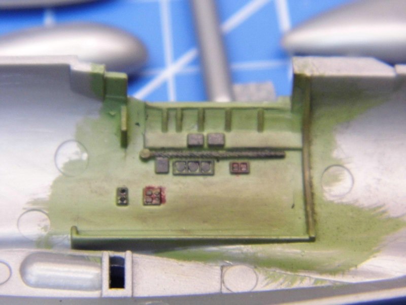

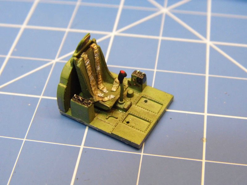

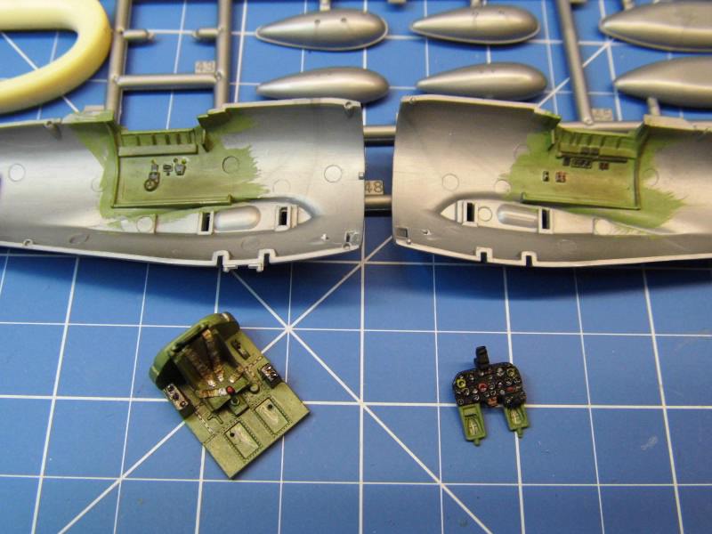

Als erste habe ich mich um das Cockpit gekümmert, d.h.
die Details auf den Seitenpanels hervorgehoben, Gurte für den Sitz angefertigt,
ein paar Schalter dargestellt und das Armaturenbrett entsprechend detailiert.
Beim Armaturenbrett kam kein Trockenmalen zum Einsatz, sonder hier wurde versucht unter der Lupe
die Details weites gehend auszuarbeiten. Die Anzeigen bekamen dann noch einen Tropfen Klarlack.
Ergebnis:
und hier die Paßprobe:

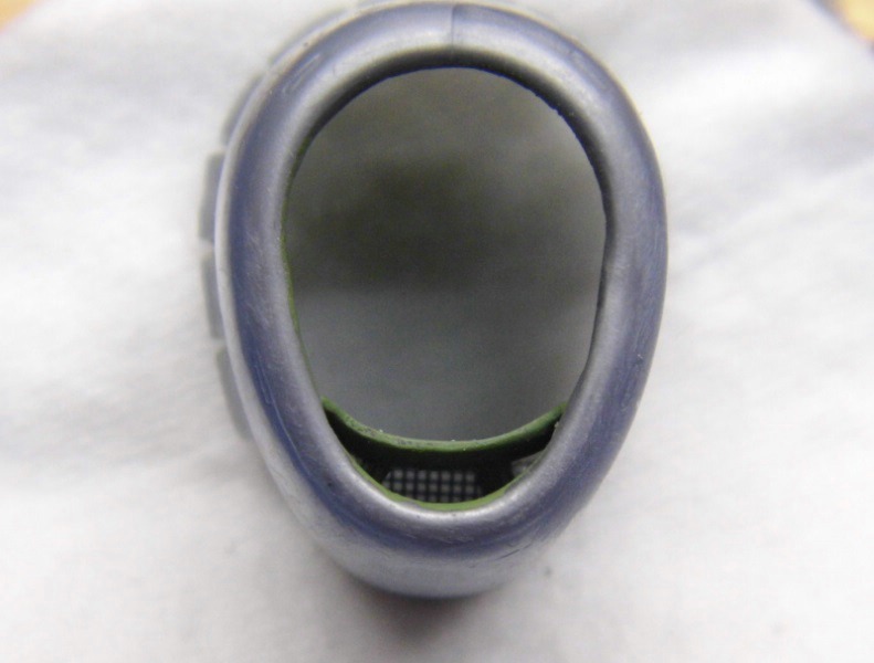

Als nächstes habe ich mir den Motor vorgenommen.
Als Grundfarbe habe ich hier von Valejo oiled Steel genommen.
Anschließend habe ich dann mit einem Wattestäbchen Graphitpulver aufgetupft
und mit der sauberen Seit wieder weggewischt. Das ganze wurde dann noch mit Kupferdraht
verkabelt und mit einem Weathering-Set von Tamiya überarbeitet.
In die Haube habe ich noch ein Kühlgitter aus der Restekiste geklebt.

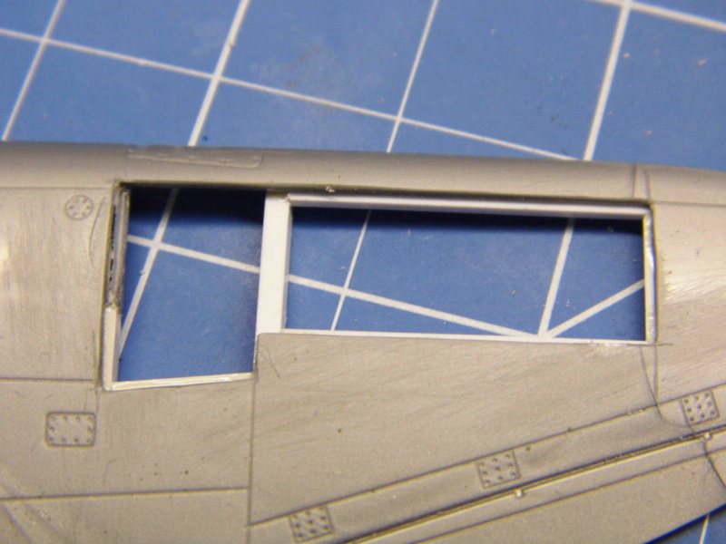

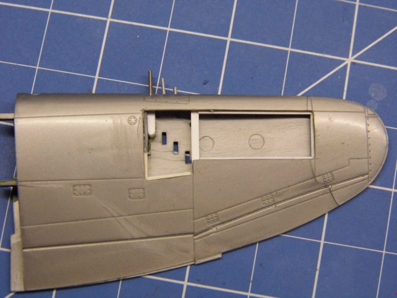

Also wurden zunächst mal die entsprechenden Öffnungen freigelegt und mit Plastiksheet bearbeitet.
Jetzt muss das Ganze noch entsprechend bestückt werden.
Also wurde schon mal probeweise ein MG dargestellt ( die Kanonen werden natürlich durch entsprechende Kanülenstücke ersetzt ).
das ist aber noch nicht die finale Lösung.
Und hier eine erste Trockenprobe:

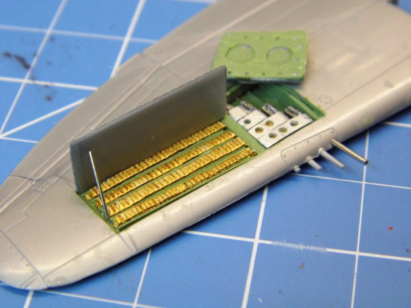

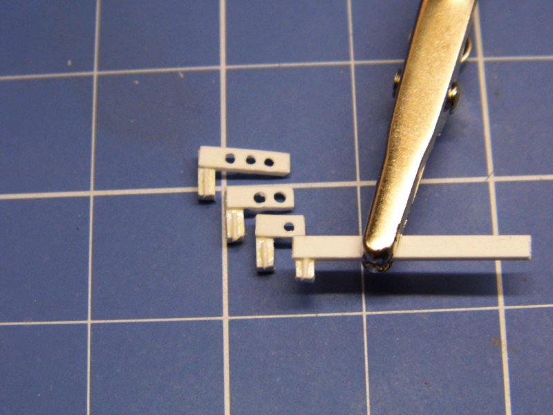

Ich habe mich an die Andeutung der Maschinengewehre mit Munitionszuführung gemacht und
die Munitionsschächte sowie die dazugehörige Munition soweit es geht nachgebildet.
Für die Andeutung der hinteren MG-Teile habe ich 2x2 mm Evergrenn-Profil sowie 0,5 mm Rundprofil, und 2mm breite U-Profile verwendet,
in die ich noch Löcher gebohrt habe ähnlich dem Original.
Die vier Munitionsschächte wurden ebenfalls mit 2mm U-Profil dargestellt.

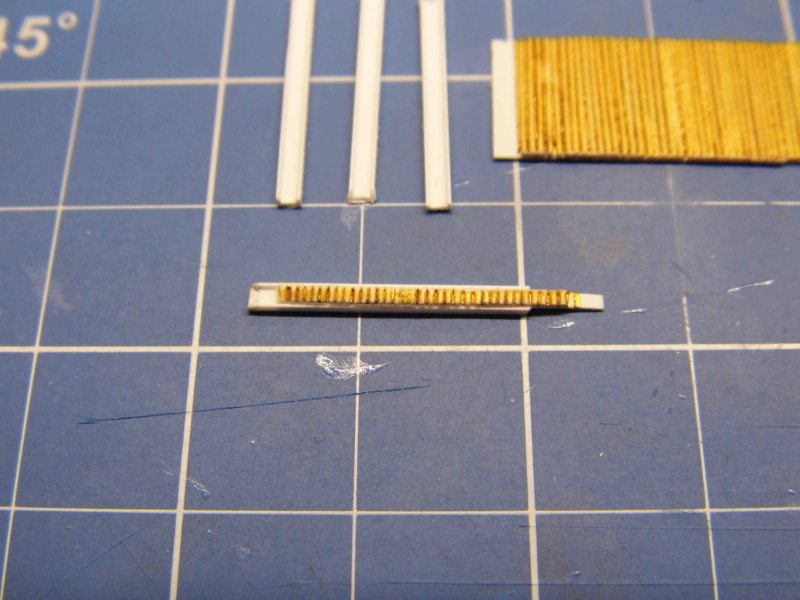

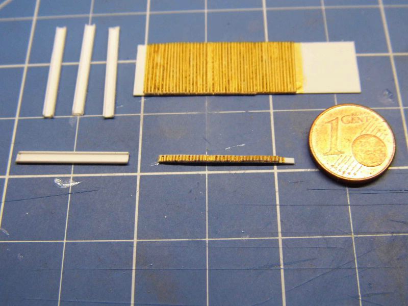

Um die Munition anzudeuten hab ich 0,5mm Rundprofile auf ganz dünnes Plastiksheet nicht ganz eng
aufgeklebt, und messingfarben lackiert. Das ganze wird dann in ca. 1,2 mm breite Streifen geschnitten
und später in die U-Profile geklebt.
und hier das ganze einmal bei der Trockenprobe, ohne viertes MG:
In die Munitionszuführungen werden später noch Munitionsstreifen von unten eingeklebt,
Das alles muss noch versäubert, entsprechend lackiert werden und folgt im nächsten Update.
Gruß Boris :wink:

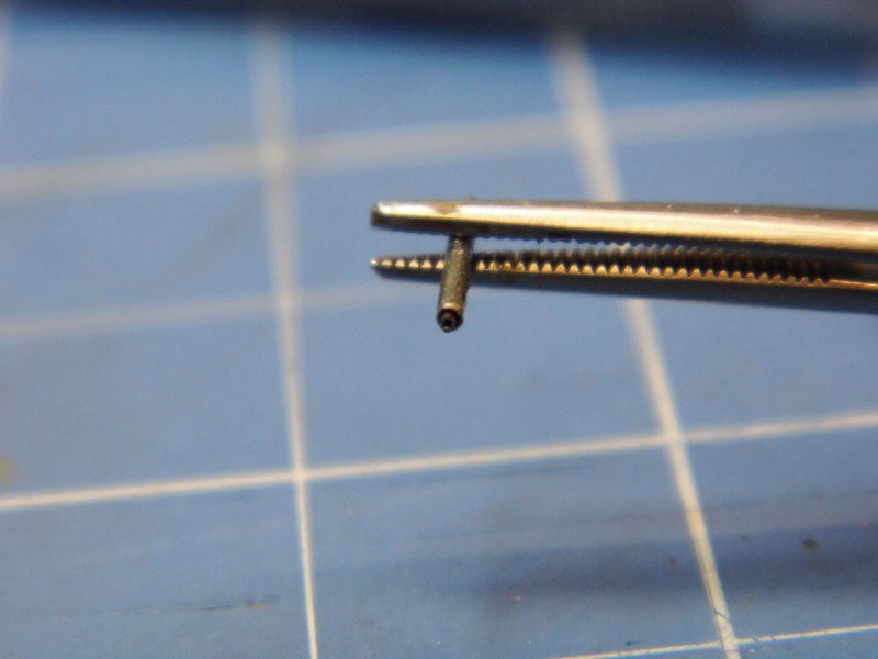

Oft verbringe ich mehr Zeit damit wie ich am Modell weiter vorgehen möchte, welche Lösungen es gibt und probier dann erstmal.
So hab ich mir z.B. für die MG erstmal div. Kanülengrößen besorgt und probiert wie ich den Kühlmantel un den MG-Lauf darstellen kann.
Obwohl das bei dem Maßstab ziemlich Gaga ist da man das nur mit Lupe oder Makro sehen kann. :verrückt:

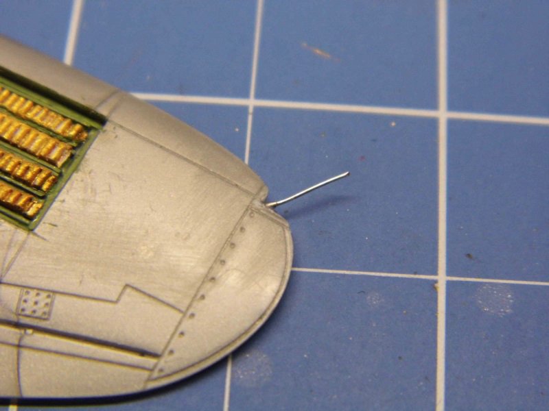

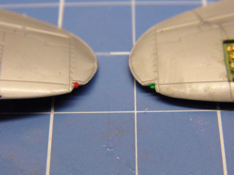

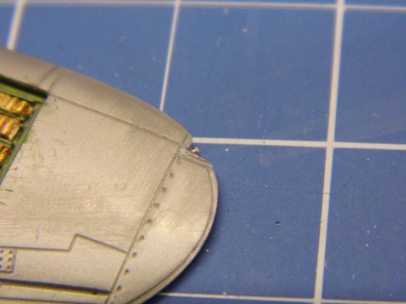

Ich habe mich der Positionslichter und dem Landescheinwerfer angenommen.
An den beiden Flügelenden habe ich die angedeuteten Positionslichter weggeschliffen,
jeweils ein 0,3 mm großes Loch gebohrt, einen entsprechendes Stück Draht eingeklebt,
diesen gekürzt und entsprechend mit grünem und rotem Klarlack lackiert.
Abschließend wurde das ganze mit Bondic aufgefüllt und in Form geschliffen.
Für den Landescheinwerfer im linken Flügel habe ich das Bausatzteil vorsichtig aufgebohrt,
ausgefeilt und dünner geschliffen. Als Scheinwerfer selbst dient ein Schmuckstein.
Das ganze sieht dann so aus:
Zum Schluß wurden noch die drei kleinen Leuchten unterhalb der rechten Tragfläche etwas aufgebohrt.
Diesen werden später Gelb, grün od. Blau ( muss ich nochmal nachsehen ) und rot.
Kann mir vielleicht jemand erklären wofür die sind?
Als letztes für heute habe ich noch versucht den Reifen ein Profil zu geben.
Um :motz: :du: :verrückt: :ok: :love: :) :pc: wird gebeten.
Gruß Boris :wink:
