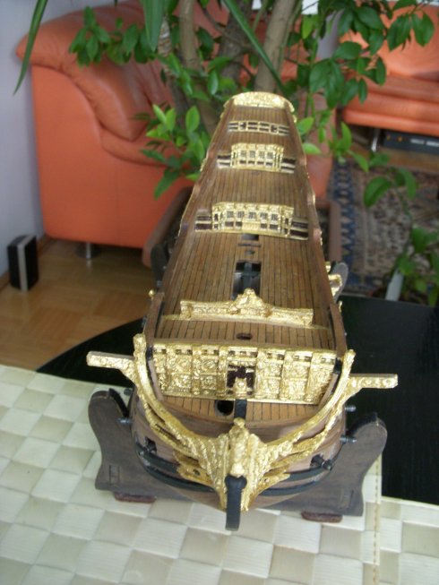

Hallo liebe Modellbauer,
nach langer Zeit mach ich hier wieder mal ein Thema auf. Ein paar von Euch wisse wahrscheinlich das ich meine erste Prince verkauft habe. Da ich aber selbst auch wieder eine Prince haben wollte hab ich wieder angefangen eine zu bauen. Es ist der gleiche Baukasten von Mamoli wie der des ersten Modells. Da ich bei dem ersten Baukasten einges falsch gemacht habe und dazugelernt habe kann ich die Erfahrung nun nutzen und doch ein paar Sachen besser machen. So wie schon bei der ersten Prince hab ich die Baupläne zur Seite gelegt und mir die Bilder des Modells aus dem Science Museum hergenommen. So wurde statt dem Flachheck ein Rundheck gebaut das diesmal besser geworden ist als beim ersten Modell. Weiters wurden die Zierleisten wieder in gewohnter Manier hergestellt und nicht einfach Vierkantleisten drangepappt. Die Fenster der Schotts, Heckspiegel und Seitentaschen wurden detailierter bemalt. Die Galieon ist harmonischer im Verlauf geworden und die Kranebalken sind viel besser in die Galion integriert. Da die Goldfarbe der ersten Prince mit der Zeit etwas oxidiert ist und an Glanz geringfügig eingebüsst hat, habe ich mich entschieden die ganzen Schnitzereien diesmal mit echtem Blattgold zu vergolden. Hierzu hab ich mir ein professionelles Vergolderwerkzeug, eine richtige Mixtion und echtes Blattgold (kein Schlagmetall !!!) und entsprechende Pinsel besorgt. Der Glanz und die Haltbarkeit des Farbtons ist eine andere Dimension. Die Kanonenrohre wurden wieder von Matthias, so wie bei der Prince Nr. 1 hergestellt.
Wozu schreib ich das alles ? Ich hab zwar in einem BB von einem Kollegen geschrieben das ich hier keinen BB machen werde da ich Euch mit einem zweiten Prince-BB nicht langweilen will, da ich aber nach Bildern der Prince Nr. 2 hier gefragt wurde hab ich diesen Beitrag eröffnet.
Wenn es nicht erwünscht ist dann bitte einfach löschen...hier nun der momentane Baustand....

:schrei: NICHT ERWÜNSCHT???? :!! Wie kommst Du denn auf das schmale Brett?
Abgesehen davon, dass dieses goldige Schiff einfach unglaublich Eindrucksvoll ist und gerade die besonderen "anderen" Arbeitsweisen interessant sind, wäre doch gerade auch in DIESEM Zusammenhang ein Vergleich der Prince I. und II. interessant.
Zum Blattgold: vermutlich schon 1000 mal diskutiert .. aber ist es irgendwie wahrscheinlich, dass man Blattgold verwendete an den Kriegsschiffen? Oder machst Du das einfach, um die Wertigkeit des Modells zu erhöhen (was deutlich gelungen ist!)?
:respekt:
Beste Grüße
Marcus

Hallo Markus,
unten bei meiner Signatur ist der BB von der ersten Prince verlinkt, da kannst Du die Prince 1 mit der Prince 2 vergleichen ;-)
Das Blattgold hab ich einerseits für den Glanzerhalt verwendet, andererseits will ich der Londoner Prince so nahe wie möglich kommen und dann hat mich die Vergoldungstechnik und das Aussehen der Prince mit Echtgold interessiert. Das Vergolderset hat ca. 100.- EUR gekoste und ein Büchlein Dukaten Doppel Gold 23 Karat 25 Blatt 80x80 mm kosten so ca. 26.- EUR, daher finanzierbar :-). Ob Kriegsschiffe in der Barokzeit vergoldet waren halte ich eher für unglaubwürdig, die Modelle waren es jedenfalls zum Teil (siehe das Londoner Origina). Freut mich das eine Wertigkeit rüber kommt (war aber nicht geplant).

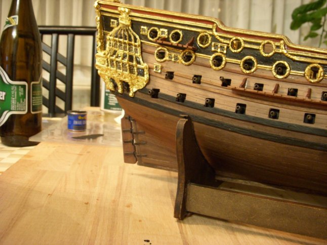

Ich hatte nicht zu hoffen gewagt, dass du einen zweiten Bauberich der Prince machst. Umso erfreuter bin ich, das jetzt zu lesen :D. Was ich bis jetzt sehe, sieht schon mal Spitze aus :thumbsup: . Und das mit dem Blattgold, als bekennender Bling, Bling Fan kann ich nur sagen: Woooow:sabber:
Die Unterschiede zu Version 1.0 sind deutlich und ich finde vor allem das Galion passt diesmal wesentlich besser in die elegante Gesamtlinie. Bin mal gespannt, welche Verbesserungen du noch gegenüber dem Vorgänger machen wirst. Aber verkauf die nicht auch gleich wieder, sobald sie fertig ist. Obwohl wenn der Preis stimmt, baue die Dinger doch in Serie und mach das hauptberuflich ;).

Hallo Matthias,
es freut mich ganz besonders von DIR zu lesen das es Dir gefällt, Du weisst ja wie das mit dem Gold so ist ;-)....Ja, die Galion ist mir diesmal besser gelungen. allerdings muss ich sagen das ich alleine für das zurechtbiegen der Gussteile geschätzte 4 Tage gebraucht habe, dann wurden Teile der Galion die nicht gepasst haben (zu kurz oder zu klein) datzugebaut, dazu hab ich ein Sand-Leim-Epoxid-Gemisch zusammengepanscht und mit Lupe und Nadel dazumodelliert, das war im Bereich untere Stütze vom Kranebalken und bei unteren Auslauf der Galion in das Barkholz/Bordwand, dort sind die Gussteile unterschiedlich und zu kurz das wurde alles dazumodelliert. Auch die untere Stütze und das Geländer des seitlichen Einganges ist eine "Eigenkomposition", sowie die "Fischlein ganz hinten oben am Schanzkleid vor dem Heckspiegel sind komplett selbst dazu gebaut da sie im Baukasten nicht vorgesehen sind. Und zum Schluss wurden auch die Übergänge zwischen Heckspiegel und Seitentaschen mit der Pampe aufgefüllt und dazumodelliert. Dieses Sand-(staubfein aus der Ostsee ;-))-Leim-Epoxid Gemisch hat da ganz gute Dienste erwiesen. Magic Sculp hab ich leider nicht bekommen. Die ganze Aktion hat schon Nerven gekostet, aber was soll ich DIR sagen, Du bist in der Sache ja 100000000000x besser.

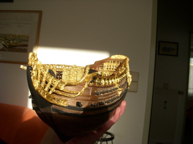

Guten Abend,
einiges ist weiter gegangen, der Rumpf ist quasi fertig, jetzt kommen viele Kleinigkeiten..

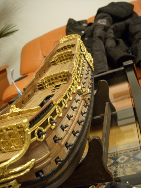

Dienstag, 16. Februar 2016, 23:01
Guten Abend @all,
da mir grad langweilig ist hier ein kleines Update, das Ruder wurde vor paar Tagen gemacht und heute hab ich die Scharniere mit seidenmatt-schwarz gefärbt und mit Graphit gepulvert...

Das sieht ja spitze aus! Sag mal was meinst du mit dem Graphit gepulvert?
Mittwoch, 17. Februar 2016, 14:08
Hallo William,
das mit dem Graphit ist so: Messing-, Kupfer-, Guss- und andere Teile welche ich geschmiedet oder gegossen darstellen möchte und dunkel (schwarz sein sollen) lackiere ich zuerst mit schwarzem seidenmatten Lack. Ist der Lack dann angetrocknet, die Oberfläche aber noch leicht klebrig, bepulvere ich die lackierte Oberfläche mit Graphitpulver. Das Pulver erzeuge ich mir aus einer Bleistiftmine welche ich auf Schleifpapier abreibe. Mit einem feinen weichen Pinsel wird das Pulver aufgenommen und auf die lackierte Oberfläche gaaaaanz zart gerieben. Das ergibt einen fast schwarzen metallischen Glanz wie ich ihn aus der Schmiede und Giesserei oder geschmiedeten Gartenzäunen kenne. Leider sieht man auf den Bildern das nicht so schön. Anbei mal ein Bild bei Tageslicht, vielleicht kommt da der Effekt rüber.

Vielen Lieben dank für die ausführliche Erklärung! :respekt:
