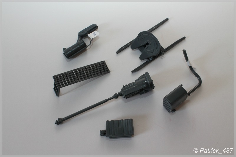

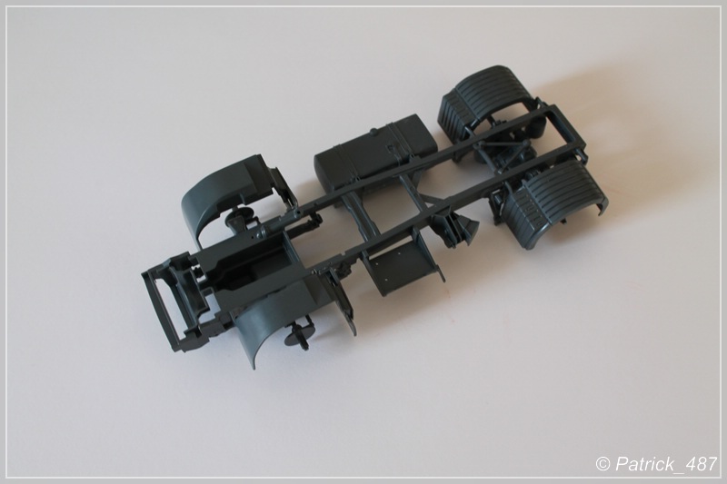

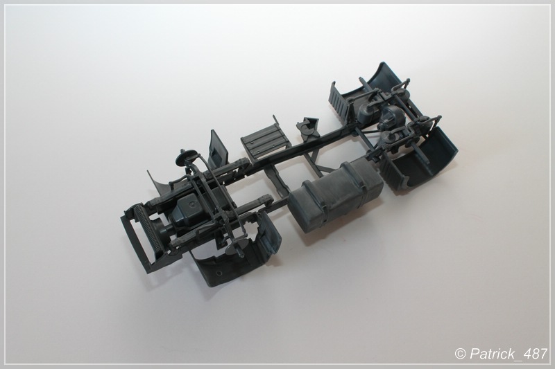

Jetzt geht’s aber los, angefangen habe ganz unspektakulär mit dem Rahmen und ein paar Anbauteilen.
Alles ist für das Lackieren soweit vorbereitet, kann es also die Tage Grundieren und dann in der entsprechenden Farbe lackieren.

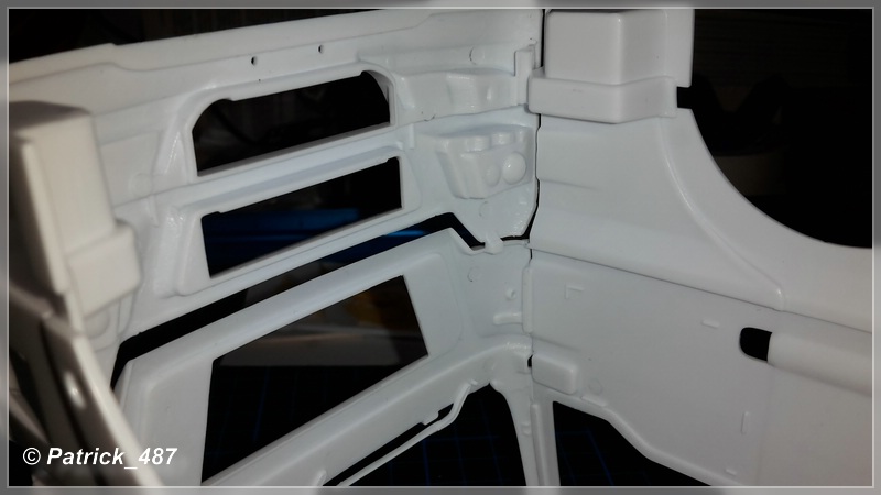

Dann habe ich mich mit der Fahrerhauskabine beschäftigt. Hier möchte ich gerne es so lösen das ich diese zuvor komplett verklebe und verschleife, damit ich sie im Gesamten lackieren kann.
Die Frontpartie ist schon mit dem Dachverklebt und die anderen Teile sind erstmal mit Tape befestigt. Ganz schöne Spalte die ich hier habe.
Habt ihr da für mich ein paar Tipps wie ich das ganze zusammenbauen kann damit es perfekt wird?
Diese Art ist meine erste Kabine die ich zusammenbaue.
Es grüßt Patrick :wink:

Das hilft mir schon mal weiter. Die Frontpartie ist schon mit dem dach verklebt. Hier muss ich auf jedenfall noch ein wenig schleifen und eine kleine stelle Spachteln.
@ Paul,
Mir geht es um die Spalten an den Türen, sieht man ein wenig schlecht. Was auch ein wenig schwierig ist, die Ausrichtung der Seitenteile zur Frontpartie, den die Linie soll ja auch als Inie weiter gehen ohne Absatz.

Hallo Patrick,
der Spalt zwischen Frontstoßstange und den Seitenteilen ist normal. Also ich weiß das er beim originalen auch da ist. Zu mindest war das beim TGA noch so, wird beim TGX denke ich mal nicht anders sein.
Einen MAN habe ich bisher noch nicht gebaut, deswegen weiß ich wegen den Spalten auch nicht so genau Bescheid.
Samstag, 20. Februar 2016, 17:16
Hab auch noch keinen neuen MAN TGX gebaut aber auf orginal Bildern ist auch der "Spalt" zu sehen wie hier
werd diesen aber bei meinen MAN etwas kleiner machen in dem ich etwas Shett dazuklebe und in Form bringen das dedr nicht ganz so groß ist mal sehen obs klappt werd auch mal mit von der Partie sein das ich demnächst den XXL in einen XLX umbauen will
und auch noch keinen Plan habe wie ich das Dach umbauen soll. Kann mir sicherlich ein paar Tipps und Anregungen von deinen MAN holen.

Die Spalte gehören da hin! Dort verläuft nämlich die Trennung zwischen feststehendem Kabinen-Unterteil und kippbarem Kabinen-Oberteil. Gelbe Linie in diesem Bild:
(Wenn Dich das Bild in Deinem Bericht stört, sag Bescheid, dann mach ich einen Link draus.)
Die hinteren Seitenspoiler würd ich auch nicht vorm Lackieren ankleben, die sind beim Vorbild getrennte Teile, sogar beweglich (damit man beim Auf-/Absatteln an die Luft- und Lichtanschlüsse des Trailers kommt). Im obigen Bild die blaue Linie.
Und hier gibts das Bild nochmal ohne blöde Linien drin.

Heute habe ich mehr oder weniger versucht die Kabine zu verkleben, hierfür habe ich Sekundenkleber genommen. Soweit ist erstmal alles fest, jedoch bin ich irgendwie
nicht ganz zufrieden mit dem Ergebniss. Leider kenne ich mich da nicht so aus ob es soweit alles richtig verklebt worden ist, da brauche ich eure Hilfe mal.

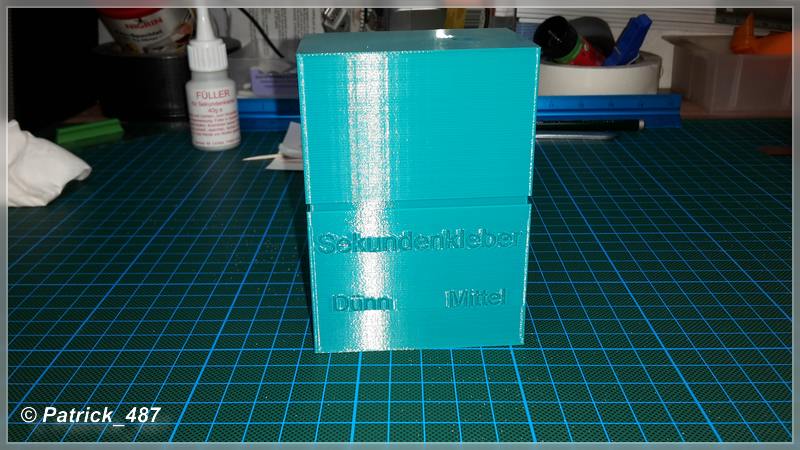

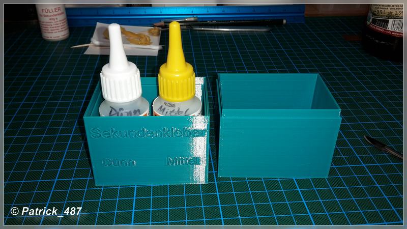

Und hier mal noch zu sehen meine Box für meinen Sekundenkleber. Diese habe ich mir selber gezeichnet und dann über meinen Drucker gedruckt. So kann ich meinen Kleber
dort rein stellen und dann die Box im Kühlschrank lagern.

Allerdings ob hier Sekundenkleber für die Kabinenteile, eine gute Wahl ist, wage ich zu bezweifeln, Kunststoffkleber wäre wohl besser gewesen, auch was die Haltbarkeit angeht.

Also richtig verklebt hast du es bei meinen MAN sind genau die selben Spaltmaße .
