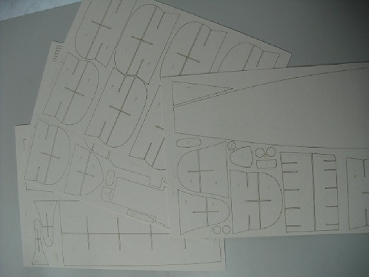

Also habe ich mir vom GPM das Kartonmodell der Spee in 1:200 besorgt, incl. Spantensatz als Lasercut.
Die Bögen sind recht detailliert und erschienen mir bestens geeignet zur Umsetzung meines Vorhabens.
Gebaut wird learning by doing, an Hand von Originalfotos und diesmal mit aller Zeit der Welt.

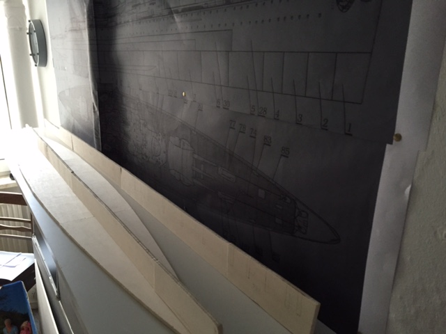

Das Spantgerüst der Kartonbauteilvorlagen wurde auf 1:100 hochskaliert, und auf 8,0 mm Sperrholzplatten übertragen.

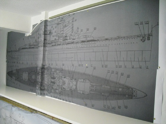

Danach wurde ein Plan des Schiffes in Modellgröße 1:1 ausgruckt und an die Wand gepinnt.
Ein Board aus Möbelbauplatten wird das Modell für die Dauer der Bauzeit (lebenslänglich?) aufnehmen.
Und dann kam das Aussägen, grob mit Stichsäge, fein mit Laubsäge. Alles ganz konservativ wie früher.

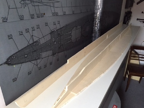

Und hier die ersten Bauteile grob ausgesägt und mal lose aufgestellt...
Es ist alles nur lose aufgestellt. Als nächstes werde ich die Spantaufnahmeschlitze aussägen, dann die Längsträgerteile miteinander verbinden,
und zu guter Letzt mit dem "Wasserliniendeck" verleimen.
Ich wollte nur mal sehen wie`s aussieht, und damit Ihr schon mal was zu sehen habt.

Ach so ..du baust den Rumpf nach Spantbau im Karton Modell ..
Überwasserschiff Spanten von oben drauf und am Unterwasser Schiff von unten rein..klar ok das geht auch
Und die ca 0,5 mm Material die das Modell mit Holzzwischenboden auf Wasser Linie haben müste (würde man es nach dem Karton Modell bauen ) gleichen sich
in der Höhe aus durch das Deck Furnier..
...genau so ist es angedacht.

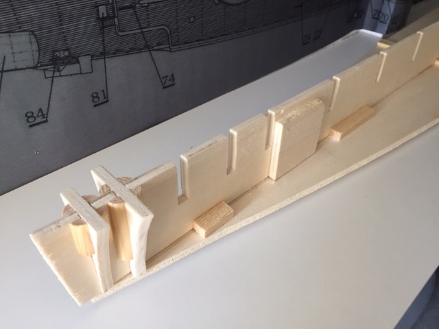

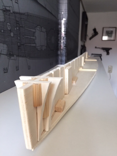

Moin moin,
die ersten kleinen Schritte sind gemacht und die vorderen zwei Halbspanten oberhalb der KWL gesetzt.
Ein, zwei Bilder gibt es auch, damit Ihr was zu gucken habt und die Kost nicht ganz so trocken ist.
Das Positive am selber aussägen ist das, das man gleich eine Schmiege an den Spant schneiden kann,
die in etwa dem Decksverlauf entspricht. Da spart man sich `ne Menge Schleifarbeit beim späteren straken.

Stabil schauts aus.
Mittwoch, 16. März 2016, 11:36
Hi Ray,
das sieht sehr massiv aus, bei der Bauweise dürfte es am Ende ein paar Gramm fünfzig wiegen :D aber wer die Titanic heben kann... :lol:
Gruß, Olaf
Mittwoch, 16. März 2016, 12:12
Nicht übel sprach der Dübel, wollte schon sagen viel Spass nachher beim beplanken, aber du nimmst ja Sperrholz wenn ich dich richtig verstanden habe.....so wie bei deinem U-Boot (U-96)... :ok: :ok:

Mittwoch, 16. März 2016, 12:18
Moin Ray
Ja doch das sieht gut aus soweit ..wird stabil und sollte sich nicht verziehen beim leimen..
