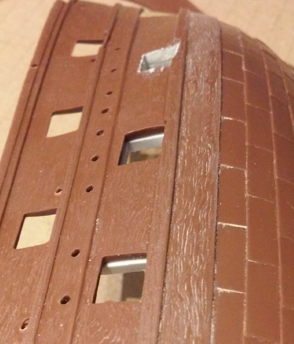

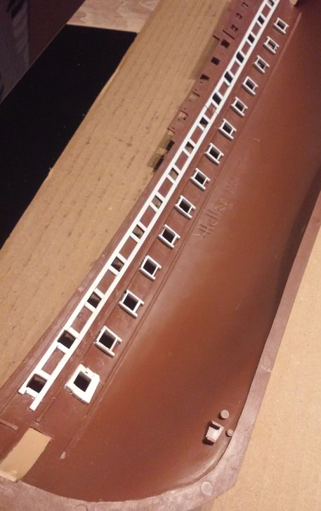

am Freitag wurde endlich mein Bausatz und das restliche Material geliefert, es konnte also los gehen. Leider erst am Sonntag, da ich die Tage zuvor noch anderweitig Beschäftigt war.
Als erstes habe ich mir die Steuerbord-Rumpfhälfte genommen und angefangen diese zu säubern und Spritz-und Auswerfermarken zu schleifen. Auch der zu mächtigen Holzmaserung wurde ein wenig zu Leibe gerückt.
Dann ging es an das Aufdoppeln der Bordwand der unteren Batterie. Dazu habe ich rund um die erste Stückpforte 3,2x4,0mm EvergreenLeisten geklebt. Oben und unten natürlich mit mehr Überstand wegen der Waagerechten zum Deck. Nach dem Schleifen und Spachteln (vor dem finalen Schleifen) war mir das Ganze aber irgendwie nicht stimmig, es wirkte zu dick. Gemessen habe ich hier eine Wandstärke von 4,5mm. Darum habe ich bei den nächsten Stückpforten mit 1x2mm Leisten gearbeitet. Die vertikalen Teile wurden an die Rundung der Bordwand angepasst, was dazu führt, dass die gesamte Bordwand jetzt 3,5mm stark ist. Das mag historisch gesehen zwar etwas zu dünn sein, aber jetzt gefällt mir die Optik am Modell deutlich besser.
Innenansicht
Außenansicht
Ich hoffe, dass die dünnen Leisten genug Stabilität zum Schleiffen haben, ansonsten mache ich sie wieder weg und arbeite nach diesem Verfahren (die letzten Bilder im ersten Post). Hier könnte ich ja dann innen wieder etwas wegschleiffen um auf die etwas dünnere Bordwandstärke zu kommen.
Für die Trempelrahmen werde ich 2,0x0,5mm Leisten nehmen, damit komme ich außen auf ~1,5mm zwischen Bordwand und Rahmen. Ich habe gestern probehalber mal ein Stück eingepasst und es gefiel mir so ganz gut. Leider habe ich davon kein Foto, kommt aber noch.

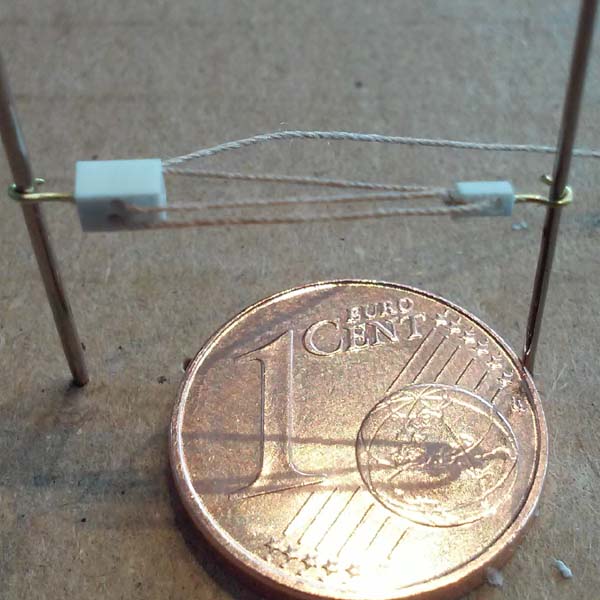

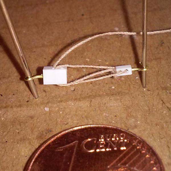

Während ich an meiner Verdopplung gearbeitet habe, schweiften meine Gedanken ein wenig in Richtung Kanonen und deren Takelage ab. Ich wollte wissen, ob ich 9"-Blöcke für die Vorholtaljen selber bauen kann. 1x1mm und 2x2mm Leiste wurden mit Bohrungen versehen. Bei den 0,6mm-Bohrungen für die Taue hatte ich die Befürchtung das die Restwandstärke von 0,2mm neben den Bohrungen nicht mehr ausreicht, aber es geht. Dann noch 0,35mm Bohrung für die Haken, welche aus 0,3mm Messingdraht gebogen sind. Und siehe da, sowas kommt dabei heraus:
Natürlich fehlen hier noch die typischen Rundungen für den Block und Farbe und so, aber es war ja auch nur ein Versuch ob es machbar ist...

Möchtest Du die Blöcke so eckig lassen?
Dienstag, 19. April 2016, 07:31
Moin Moin,
nein, natürlich nicht. Ich wollte mit dieser Talje nur einmal ausprobieren, ob ich in dieser Größe eine Talje bauen kann, wollte sehen ob der Rand neben den Bohrungen reicht etc.
Dienstag, 19. April 2016, 09:23
Es sind hier im Forum schon eine Reihe von Versuchen gezeigt worden, Geschütze im kleinen Maßstab zu takeln. Nimm dir doch die Zeit, die einmal durchzusehen. Da wirst du sicher aufschlussreiches Anschauungsmaterial finden.
Ich persönlich bin der Ansicht, dass ein guter Fake besser ist als eine bemüht authentische Darstellung, die dann doch an den Größenverhältnissen scheitert. 1:150 (wenn das denn stimmt) ist einfach sehr sehr klein. 2 Millimeter sind schon 30 Zentimeter!
Dienstag, 19. April 2016, 11:50
Da stimme ich Dir voll und ganz zu. Ich will auch nicht auf Teufel komm 'raus alles bis ins kleinste Detail realistisch nachbauen. Die gezeigte Talje (oder der Ansatz einer solchen) war auch eher als Versuch gedacht, ob das das mit den Bohrungen geht, oder ob der Rand wegbricht wenn etwas Zug auf die Leine kommt etc.
Wie Du ja schon geschrieben hast, hier im Forum gibt es genügend Beispiele für sehr gute, gelungene Faketakel an Geschützen, da muss ich mir nicht Finger und Pinzetten brechen um authentische Taljen zu bauen. Wenn es aber mit vertretbarem Aufwand machbar ist UND gut aussieht, warum nicht?

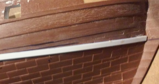

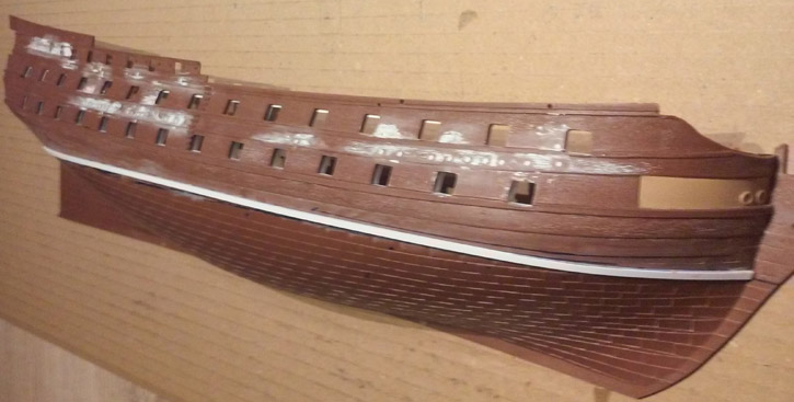

Auf dem unteren Batteriedeck sind die Leisten zum Aufdoppeln der Bordwand fertig geklebt, geschliffen, gespachtelt und nochmal geschliffen und bereit zum Einbau der Trempelrahmen. Der Rahmen an der ersten Stückpforte wurde an die anderen Rahmen angepasst, damit ist die Bordwand nun einheitlich ~3,5mm.
Für das zweite Batteriedeck habe ich 1x2mm-Evergreenleisten in dem Bereich, der später nicht zu sehen ist, benutzt. Für den Teil unter der Öffnung im Oberdeck (gibt es dafür einen Fachausdruck? Ich kenne es aus diverser Literatur unter dem Namen marketsquare.) habe ich 0,5x2mm Leisten verwendet. Darauf wird nach Einbau des unteren Decks nochmals eine 0,5mm Polyplatte eingepasst, da diese ja von außen zu sehen ist und ich da nicht nur die Rahmen aus Leisten haben will.
Für die Trempelrahmen habe ich mich nun entschieden, diese nicht aus Einzelstücken zu fertigen, sondern habe mir 6mm-Evergreen-Quadratrohr bestellt, ist aber noch nicht geliefert. Die Wandstärke werde ich reduzieren und dann in die Stückpforten einpassen.
Auf der Außenseite habe ich alle Löcher verspachtelt (gerade habe ich auf den Bildern bemerkt, dass ich drei Löcher glatt übersehen habe :bang: ) und den Kupferbelag oberhalb der Wasserlinie entfernt. Auf die Wasserlinie wurde eine 1x2mm Polyleiste geklebt um einen schönen Abschluss zu bekommen. Diese muss ich am Bug noch verspachteln. Danach kommt noch der letzte Schliff, ganz bewusst erst nach dem Aufkleben der Leiste, um evtl. Kleberspuren gleich mit zu Beseitigen.
In dem Bereich in dem ich die Kupferbeplankung entfernt habe, wird der Rumpf dann natürlich glatt, ohne die Holzstruktur die sonst zu sehen ist.
Und hier wäre ich jetzt an eurer Meinung interessiert. Soll ich es so lassen, weil es vllt. nach dem Lackieren nicht mehr auffällt, oder versuchen eine Holzstruktur irgendwie* da hin zu bekommen. Ich muss noch dazu sagen, das ich die Plankenverläufe gravieren will.
*Über das irgendwie habe ich mir ein paar Gedanken gemacht. Ich könnte in die Grundierungsfarbe mit einem härteren Borstenpinsel eine Struktur einbringen, oder an einer anderen Stelle vom Rumpf eine Abgussform erstellen und diese möglichst dünn mit Resin gießen. ABER: ich habe noch nie mit Silikonformen und Resin gearbeitet, absoluter Neuling, ich weiß nicht mal ob das machbar ist, so dünne (~0,5mm) Abgüsse zu machen und diese dann auch schleiffen, anpassen und an die Bordwandrundung biegen (Schmidt, geht das?).

Donnerstag, 28. April 2016, 09:44
ich habe mir deine Bilder jetzt angeschaut und finde es bisher sehr schön was du machst.
Bei der Bordwandstärke würde ich aber noch etwas abnehmen. Du hast oben etwas von 3,5mm geschrieben was im Maßstab 53cm bedeuten würde. Finde ich zu mächtig. Iregndwas zwischen 40cm also 2,6mm bis 3mm würde ich nehmen.
Ansonsten schauen auch die Wummen weniger weit raus. Ein mm weniger wirkt da schon um welten.

Donnerstag, 28. April 2016, 10:18
Hallo William,
danke für das Lob.
Die 3,5mm beziehen sich auf das untere Batteriedeck, beim oberen sind es ca. 2mm, entspricht ~30cm. Bei den "Wummen" gebe ich dir recht. Für die Geschütze habe ich mal grob geplant, die Schildzapfenlager etwas nach vorne zu verlegen. Ob das reicht, oder ob weitere Modifikationen notwendig werden sieht man, wenn der Bau soweit fortgeschritten ist.

Dann will der Schmidt mal das Grübelmaschinchen ein bisschen schmieren. Ich würde sehr von einem Materialmix in diesem Maßstab abraten. Außerdem besteht die Gefahr, bei der Verwendung von Echtholz den Farbton, den man sich wünscht, nicht so recht zu treffen. Man bekommt kein Teakfurnier, das lange in der Sonne gebraten hat und dabei silbergrau geworden ist. (Ich beobachte gerade unsere neue Dachterrasse dabei, hell und gau zu werden. Und das geht ganz schön fix.)
Zur Maserung mein Mantra. Nicht auflegen, sondern einschleifen. All die Holzstrukturen an den Hellerseglern sind hübsch gemacht und gut gemeint, aber unmaßstäblich und falsch herum. Maserung liegt nicht auf! Bei meinen Modellen (Prince, Napoleon, Phenix) habe ich sie mit Schmirgelpapier eingeschliffen - nach dem Grundsatz: Weniger ist mehr.
Und wenn du sowieso die Plankenfugen nachgravieren willst, ist das doch naheliegend. Zur Plankengravur am Rumpf mit Hilfe von Abstandshaltern siehe übrigens mein Verfahren bei der Phenix, das ich sehr empfehle.
