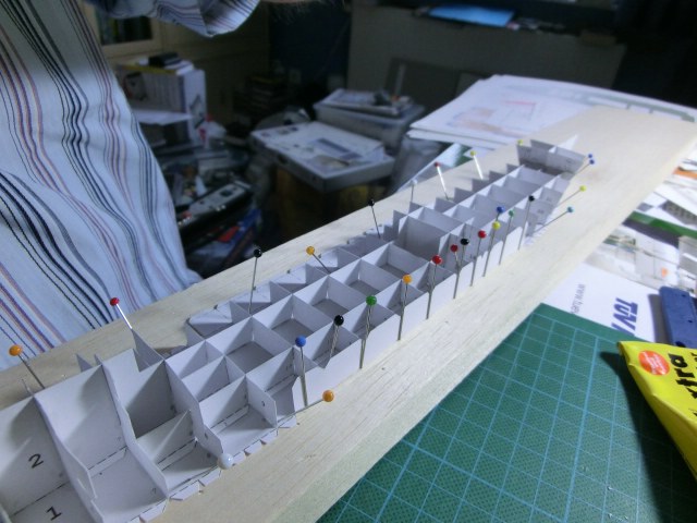

Mittel als Schwierigkeit ist beim HMV immer so eine Sache. Möglicherweise gilt es für die 426-Teile Version, aber sicher nicht mehr für die Ausbaustufe mit 1033 Teilen. :S Die Konstruktion sollte gut sein, da das Modell aus der Feder von Peter Brandt stammt. Der war schließlich ein im positiven Sinn Perfektionist. Als Besonderheit gibt es hier 2 Mittelspanten, und außen integrierte Längswände. Zusammen mit den vielen Spanten bekommt man ein stabiles Gerüst, das sehr verwindungssteif ist.

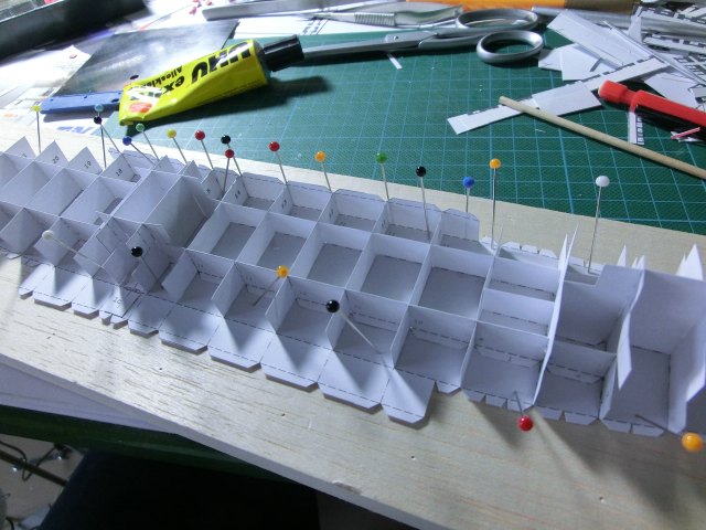

Das Backdeck und später auch die Aufbaudecks haben je eine Ober- und eine Unterseite. Der Druck ist sehr passgenau, vorausgesetzt man klebt die Decks korrekt zusammen. ;)

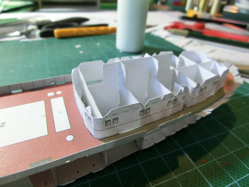

Viel ist nicht passiert. Die Sonne scheint und der Garten ruft. ^^ Das Backdeck sitzt an seinem Platz und der hintere Aufbau ist im Werden. Auf den noch nicht ausgeschnittenen Teilen kann man übrigens eine Besonderheit neuerer HMV-Modelle sehen: Die Linien zum Rillen der Knickkanten "zieren" nicht mehr das Bauteil, sondern wurden nach außerhalb verlegt. Eine wirklich gute Idee.

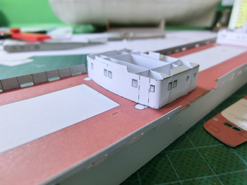

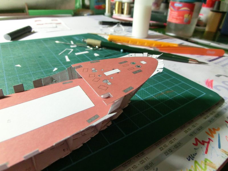

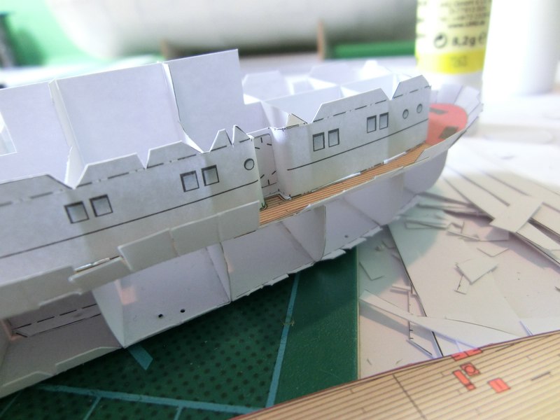

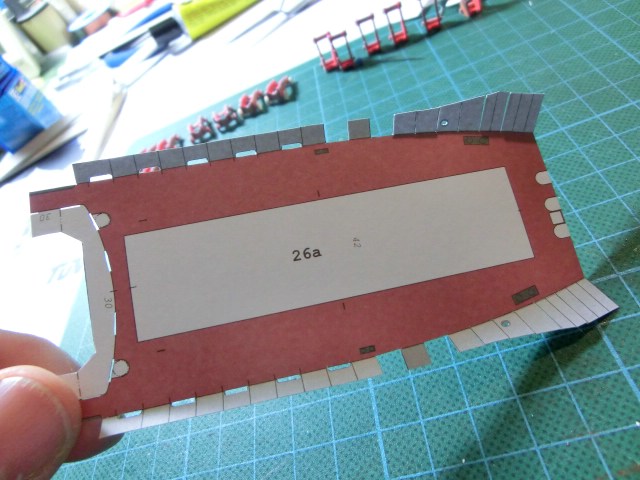

Die ersten Aufbaudecks sind verdoppelt. Leider wird man von der gestalteten Unterseite später kaum etwas sehen.

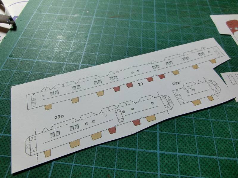

Weiter geht es mit den Aufbauten. Hier noch mal zu sehen, das die Knickmarkierungen außerhalb des Teils liegen. Gleichzeitig ist hier ein Druckfehler zu erkennen. Die oberen Laschen müssen nach hinten geknickt werden, da sie als Auflager für das Brückendeck dienen. Also ist der Liniencode hier falsch.

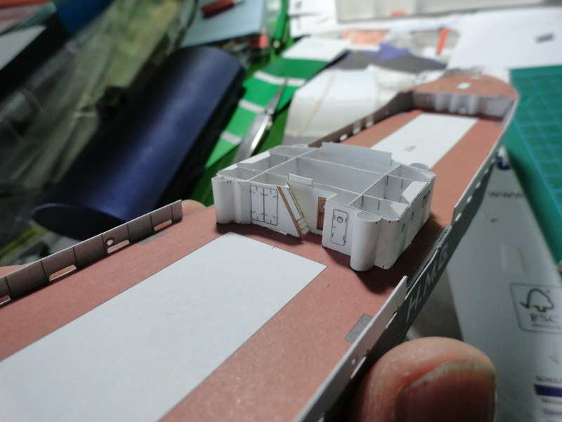

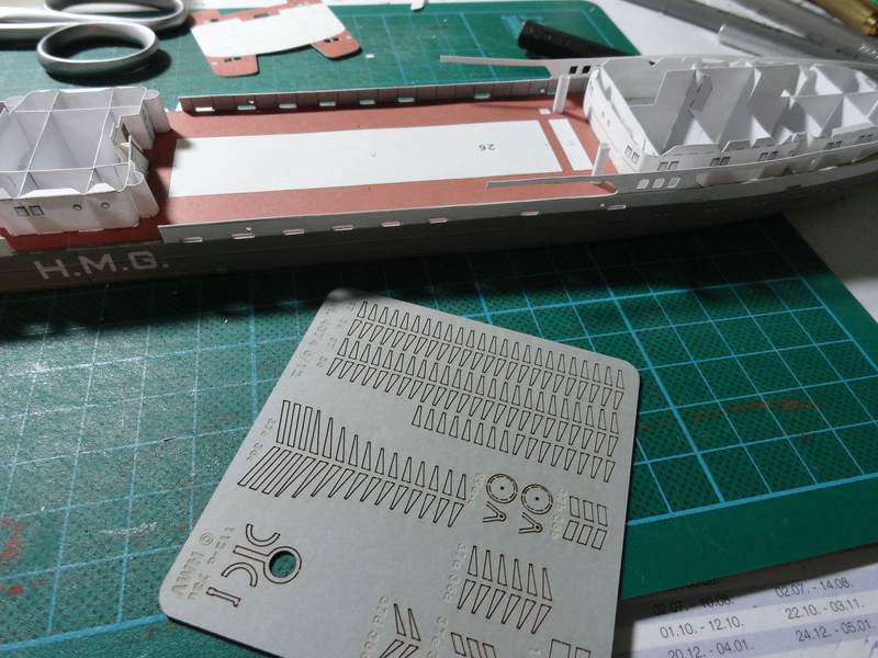

Hier das erste Lasercutteil, ein Niedergang. Die Stufen sind seitlich noch fest und werden später in die Waagerechte gedreht. Das mache ich, wenn die Aufbauwände stehen und fest sind. Sonst ist das Ganze zu labil.
Und so ist der Stand der Dinge heute.

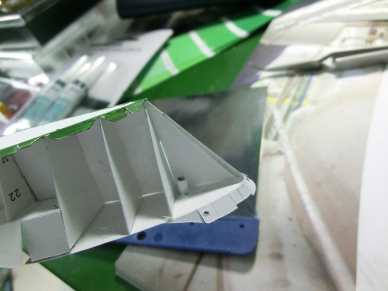

Weiter geht es mit den Vorbereitungen zum Schließen des Rumpfes. Unter dem Vordeck 2 Röhrchen für die Ankerketten geklebt (vorher die Innenseiten abgedunkelt) und die Klebelaschenzur Vermeidung von Blitzern grün angemalt. Bei meinen Revell-Aquas bin ich fündig geworden.
Die Bugteile habe ich vorgerundet und ebenfalls mit Hülsen für die Anker versehen. Zurzeit bin ich beim Ausschneiden der Heckteile. Bei denen wird die Vorarbeit deutlich umfangreicher. Ich werde dann auch noch etwas ausführlicher darauf eingehen.

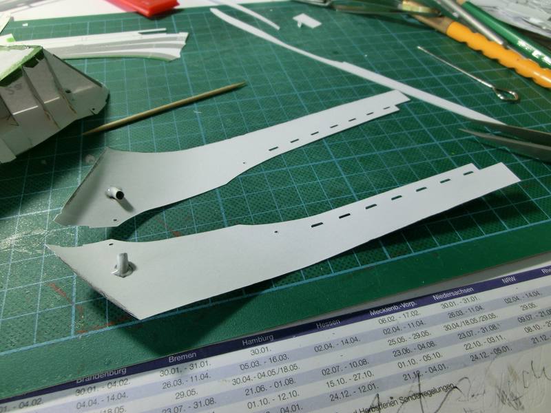

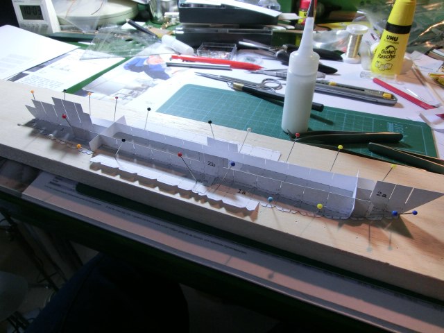

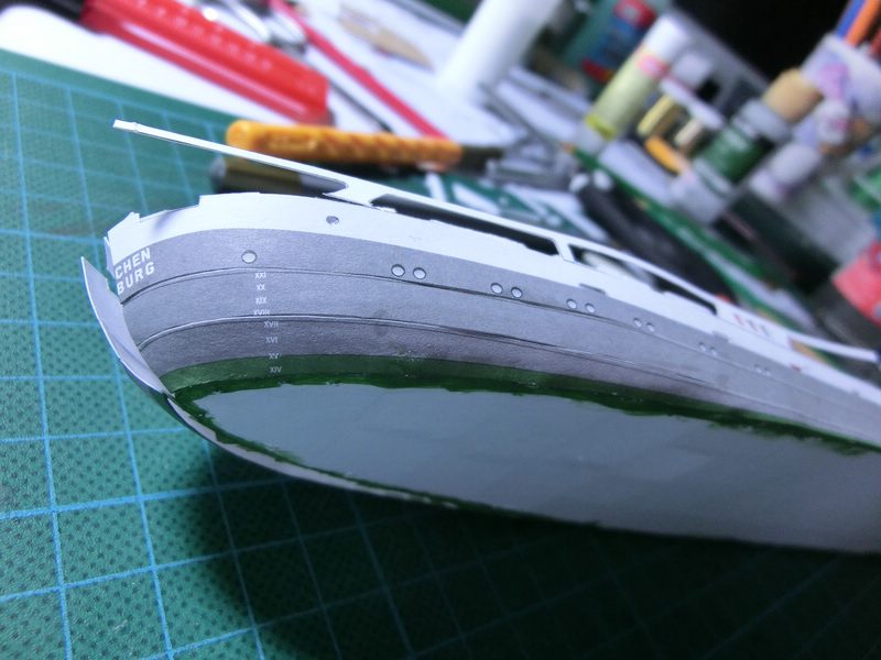

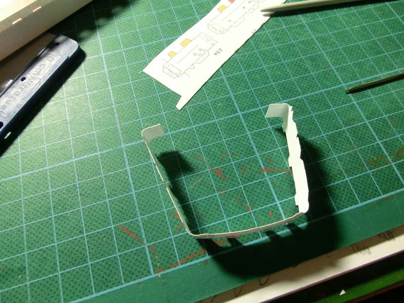

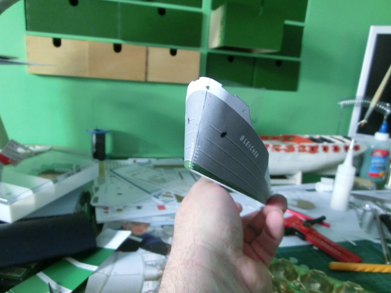

Es wird ernst - die Beplankung. Zuerst die Bugteile. Hier gibt es keine Probleme, da nur eine leichte Rundung mit einem geraden Steven vorhanden ist.

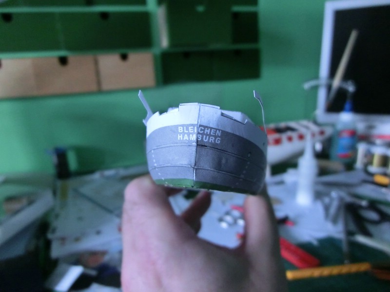

Die Heckteile benötigen da deutlich mehr Vorarbeit. Bei Modellen mit einem sogenannten Meyerform-Heck wird die Außenhaut häufig wie hier aufgeschnitten. Beim stumpfen Zusammenkleben bekommt man fast automatisch eine doppelt gerundete Form. Erst einmal die Rundung um die Hochachse herstellen. Dazu das Teil zwischen Daumen und einem Rundstab eingeklemmt und mit einer leichten Biegung durchgezogen. Das Teil nicht rechtwinklig durchziehen, sondern leicht schräg. So bekommt man eine leicht verzogene Rundung. Danach geht es daran die Streifen in kurzen Abschnitten stumpf zusammen zu kleben.
Zum Schluss habe ich noch die Stöße von hinten mit einer dünnen Leimschicht überzogen (im Bild mal grau eingefärbt). Das erhöht die Stabilität.
Das Ergebnis kann sich schon sehen lassen. Allerdings fehlt noch am Wasserpass eine stärkere Rundung nach innen. Die habe ich durch reiben mit einem Kugelkopf auf einer weichen Unterlage hergestellt. Mit einem Pfalzbein habe ich noch die gesamte Rundung etwas harmonisiert.
Beim nächsten Mal dann das Endergebnis.

Der Bug sieht schon mal gut aus :ok:

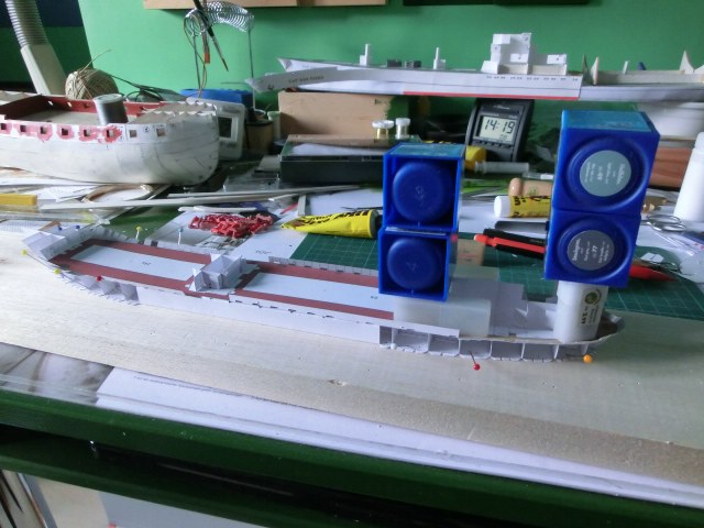

Aber nimm Dir mal Deinen "Lademeister" zur Brust, bei der nächsten großen Bugwelle
verlierst Du Deine Kontainer :abhau:

Ach das macht nichts. Ist ja nur Stapeln in der Werft. ;)
Finale für den Rumpf, geschlossen und einigermaßen beulenfrei. Das Heck hat es in sich. Ich werde aber von mal zu mal besser. In sofern kann man sagen, Erfahrung hilft. Ich wünsche mir aber trotzdem mal wieder einen Rumpf mit Spiegelheck. :D Ich bin versucht das Heck nächstes Mal mit Balsa zu unterfüttern.
Das war es erst einmal mit Baufortschritten. Mittwoch geht es erst mal in den wohlverdienten Urlaub. Erst einmal Southampton und Portsmouth. Was ich mir dort wohl anschaue??? Und anschließend 12 Tage rund GB per Schiff. Das gibt ein paar Bilder von einem wirklich großen Schiff.

Passt- Dein Heck! Und auch der Bug ist stimmig.

....und reichlich Gartenarbeit, sowie dem Aufarbeiten all dessen, was die lieben Kollegen haben liegen lassen, nelde ich mich zurück. Ich habe die letzten Anbauten an den Aufbauten montiert und klebe nun die Unzahl von Schanzkleidstützen an. Dank des Lasercutsets brauche ich die nicht auch noch ausschneiden. ^^
Ein Hinweis: Ich hätte die Stützen unter der Back vor dem Aufkleben des Decks anbringen sollen. So war es ein dolles Gefummel. :huh:

ich habe eine Frage zu den Laserteilen.
Die Teile drückt man die einfach heraus oder gibt es da kleine Stege die erst durchtrennt werden müssen?

@Oliver: Die Teile hängen an einem oder bei größeren Teilen auch mehreren Stegen. Die Teile sind am Besten mt einem Skalpell raus zu trennen.

Die Lasercutniedergänge gefallen mir. Hatte schon welche, da musste jede Stufe eingeklebt werden. :bang:

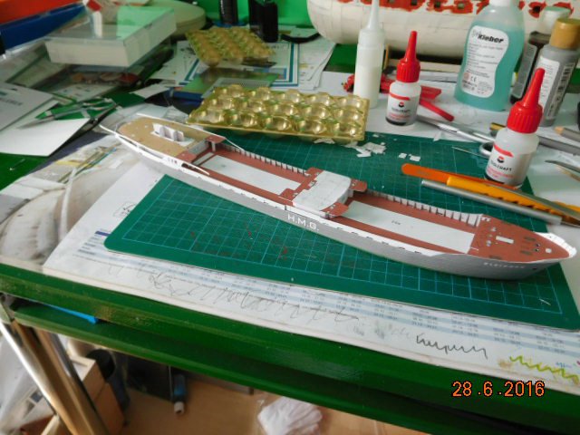

Dienstag, 28. Juni 2016, 17:49
Moin Torsten,
nett mal wieder von Dir zu lesen - Mr Steampunk. :D Das mit der neuen Konstruktion der Niedergänge ist schon eine Erleichterung, hat aber auch seine Tücken. Man muss schon gut aufpassen die Stufen nicht abzudrehen.

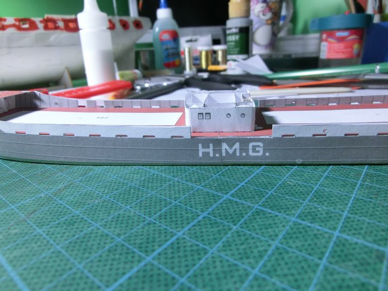

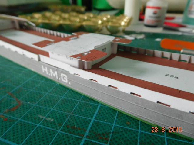

Weiter geht es. Die Stützen sind verbaut und die Aufbaudecks verklebt. Die Passung ist super.
Bei der Randeinfassung kann man die Qulität der Konstruktion erkennen. Trotz mehrerer Rundungen passt es 1A!
Als Nächstes sind die Ladeluken geplant. :wink:

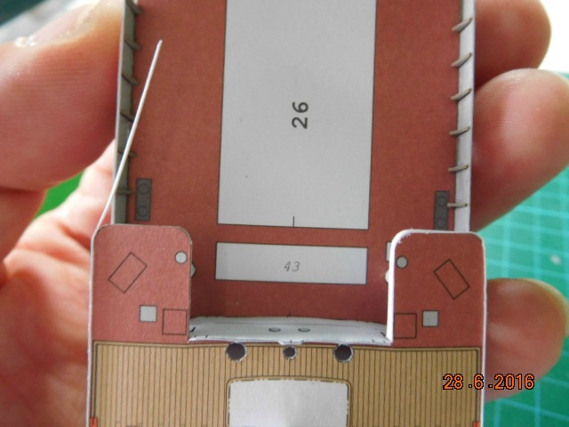

Samstag, 2. Juli 2016, 12:18
sehr schöne Fortschritte.Sauber gearbeitet.
Eine Frage. Auf dem vierten Bild ist ja eine Stoßfuge, zwischen dem
M und dem G.
Bearbeitest du das noch oder läßt du diese Fugen so?
Und wenn du sie bearbeitest, wie machst du es dann?
