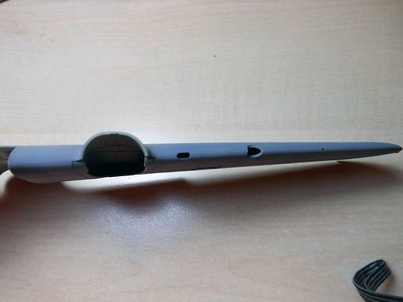

Die ersten Schritte im Rumpf
Nach dem Studium der Bauanleitung habe ich mich entschlossen ihr so weit wie möglich zu folgen. Begonnen wurde mit der Innenausstattung des Cockpits. Vorher musste aber das gröbste Problem mit dem beschädigten Rumpfteil gelöst werden. Glücklicherweise wird die besagte Stelle durch ein Schott von unten stabilisiert. Daher habe ich den Versuch gewagt, das angebrochene Teil vorsichtig zurechtzubiegen. Das Ergebnis könnt ihr auf den Aufnahmen betrachten.
Vor der Biegeaktion
Nach der Biegeaktion

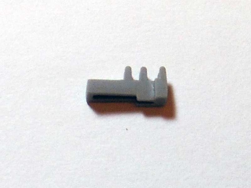

Anschliessend ging es fix von der Hand. Die Teile passen bislang hervorragend. Lediglich die eine oder andere Auswerfermarke musste entfernt bzw. gespachtelt werden.
Auswerfermarken...
Noch mehr Auswerfermarken...
Die Steuerung ist etwas grobschlächtig

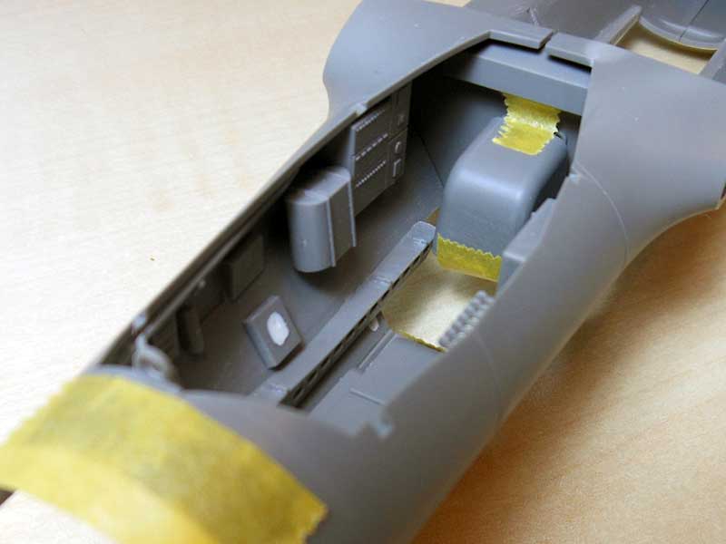

Die rechte Cockpitseite. Das Fotogerät in der Mitte war nicht vorgesehen. Ich habe es trotzdem eingebaut; auch wenn es nicht zur B-5 passt
Die linke Seite des Cockpits
Und noch ein Sitz. Diesmal nur mit einer klitzekleinen Auswerfermarke.

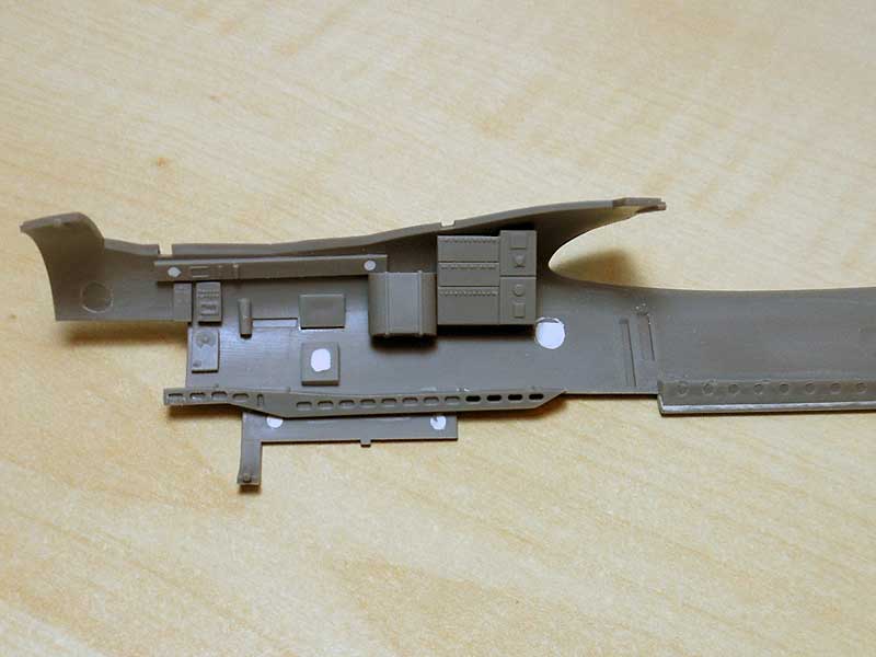

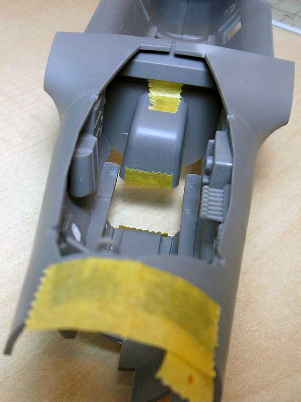

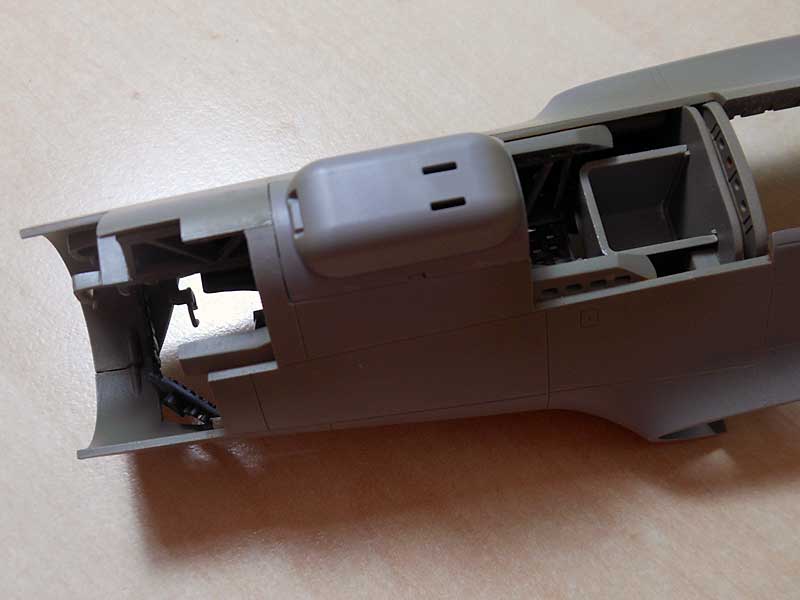

Aufgrund der mir zur Verfügung stehenden Originalunterlagen der Version B-1 der Do 215 musste ich allerdings festellen, dass die Inneneinrichtung des Cockpits nur sehr wage an das Original heranreicht. Besonders im hinteren Teil stimmt der Bausatz nicht mit meinen Unterlagen überein. Dies wird auf der Skizze der Rückwand sehr deutlich, wenn man sie mit dem entsprechenden Bausatzteil vergleicht...

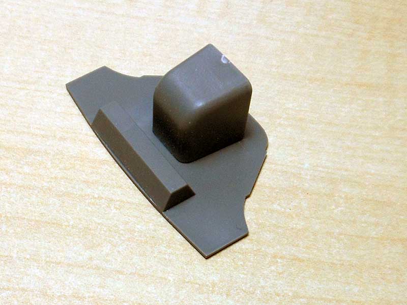

Das Bauteil im Originalzustand

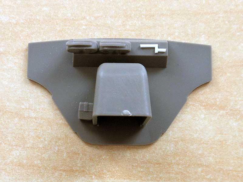

Das Bauteil mit dem Kasten. Soll er? Oder soll er nicht?
Das Bauteil gepimpt mit ein paar unbenutzen Teilen und meiner Version der Handkurbel
So sah es beim Original aus...
Die Rückwand mit dem Kasten
Die Rückwand ohne den Kasten. Was passt besser?
Ein paar der unbenutzten Teile auf dem Spritzling D
Bei der Rückwand habe ich mir die Freiheit genommen, nicht verwendete Teile aus dem Bausatz (zB. die Ersatzmunition für das MG) frei Schnauze einzubauen, um das gut einsehbare Cockpit etwas mit Details zu bereichern. Unsicher bin ich nur, ob ich auch den runden Kasten mit einkleben soll. Er würde das Cockpit ein bisschen mehr beleben. Was meint ihr? Einkleben oder die Passmarke an der Rückwand wegschleifen?

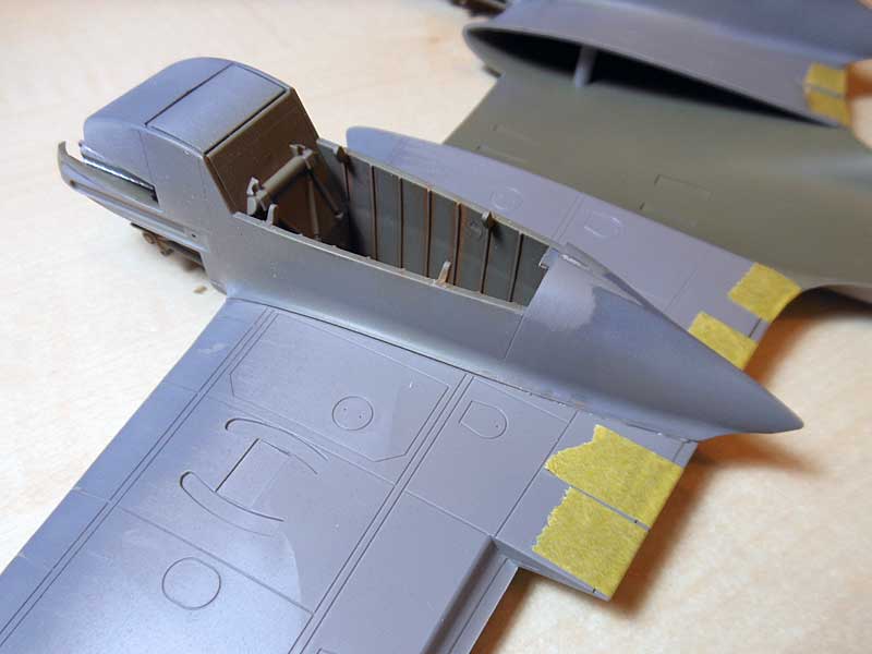

In Bauabschnitt 18 fand ich den ersten Fehler in der Bauanleitung: Das dort angegebene Teil A18 befindet sich auf dem Spritzling C und muss folglich zu C18 korrigiert werden:

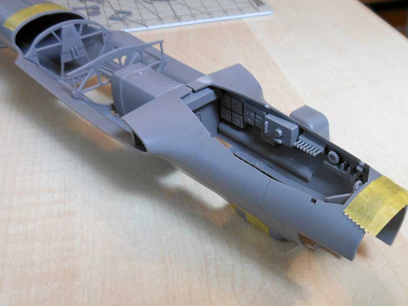

Nachdem ich alle fertigen Teile zusammengesteckt habe und den Rumpf provisorisch geschlossen habe, bin ich zuversichtlich, dass beim Zusammenkleben der beiden Rumpfhälften keine Probleme zu erwarten sind.

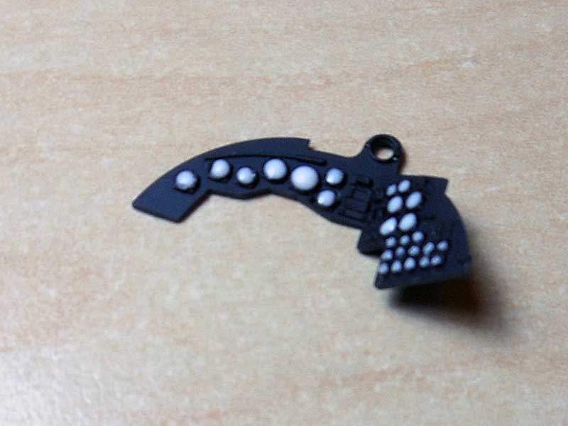

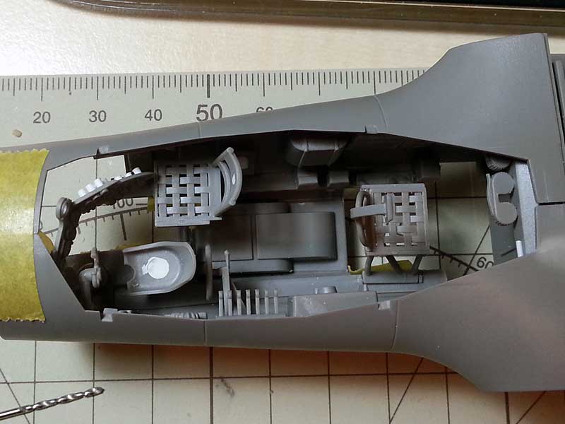

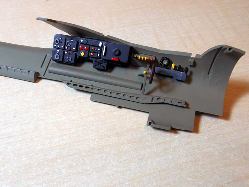

Das Instrumentenbrett. Decal oder Bemalen?
Das soweit fertig gebaute Cockpit
Hier die linke Seite
Und hier noch die rechte Seite

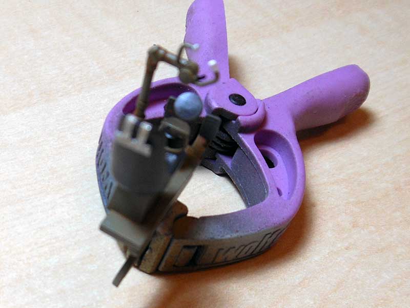

Beim Betrachten des fertigen Cockpits ist mir allerdings aufgefallen, dass die rechte Seite der Instrumententafel von der Rückseite her eingesehen werden kann. Ich habe daher für die oberste Reihe der Instrumente aus runden Plastikstäben die Instrumentenrückseite anzudeuten versucht. Beim Instrumentenbrett bin ich mir unsicher, ob ich das Decal aus dem Bausatz verwenden soll. Denn das Brett weist viele feine erhabene Linien auf. Was ist eure Erfahrung: Passt sich das Decal der Form an oder empfiehlt es sich, das Instrumentenbrett von Hand zu bemalen?

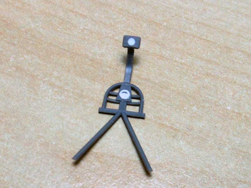

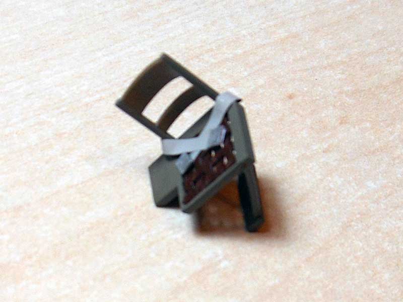

Gerne würde ich den Sitzen auch noch die entsprechenden Gurte verpassen. Ich habe allerdings keine Ahnung, wie ich das anstellen soll. Frage an die Experten hier: Wie macht ihr das mit den Gurten? Was benutzt ihr dazu?
Der nächste Schritt wäre das Anwerfen des Luftpinsels, um danach die beiden Rumpfhälften zu vereinigen. Mein erstes Fazit bis hierher: Der Bausatz baut sich wunderbar! :ok: Und ich bin über die Grösse und Detaillierung (wenn auch im Detail unzureichend) erstaunt.

Hallo Andreas, hast Dir ja ein spannendes Projekt vorgenommen. Da bleibe ich dabei.
Die Instrumententafel würde ich per Hand bemalen. Bei dem Maßstab bekommt man das mit der Trockenmalmethode in der Regel gut hin.
Bei den Gurten habe ich gute Erfahrung mit Alufolie gemacht. Die lässt sich gut an die Konturen anpassen und sieht bemalt gut aus.

PS an Torsten: Das mit dem Alu für die Gurte hat bislang noch nicht befriedigende Ergebnisse gebracht. Ich bleibe aber am Ball und übe fleissig weiter...

Ich hoffe, deine Mühe mit der Instrumentenrückseite ist hinterher noch gut genug zu erkennen. Die Idee ist jedenfalls hervorragend.

Das mit den Instrumenten ist so eine Sache. Fürs Trockenmalen würden mir die Skalen und Zeiger fehlen. So kleine Decals aufbringen ist auf Grund der Vertiefungen meist auch kein Spass. Ich stehe ja total auf die farbigen Eduard Ätzteile, aber ob man sich die Investition antun will muss man selbst entscheiden. Oft gibt es die kleinen Zoom Sets, die wirklich nur die Instrumente enthalten. Die sind oft nicht zu teuer und man hat nicht unnötiges dabei.

Ich habe mich heute im Trockenmalen versucht und die Umrandungen der einzelnen Instrumente angemalt. Mehr traue ich mir heute nicht mehr zu... die Gefahr wieder was zu versauen ist mir zu gross und ich habe keine Lust (wie bei den Bordwänden) x-mal neu beginnen zu müssen :D . Der momentane Stand der Dinge sieht folgendermassen aus:
Die kommenden Tage geht's dann weiter.

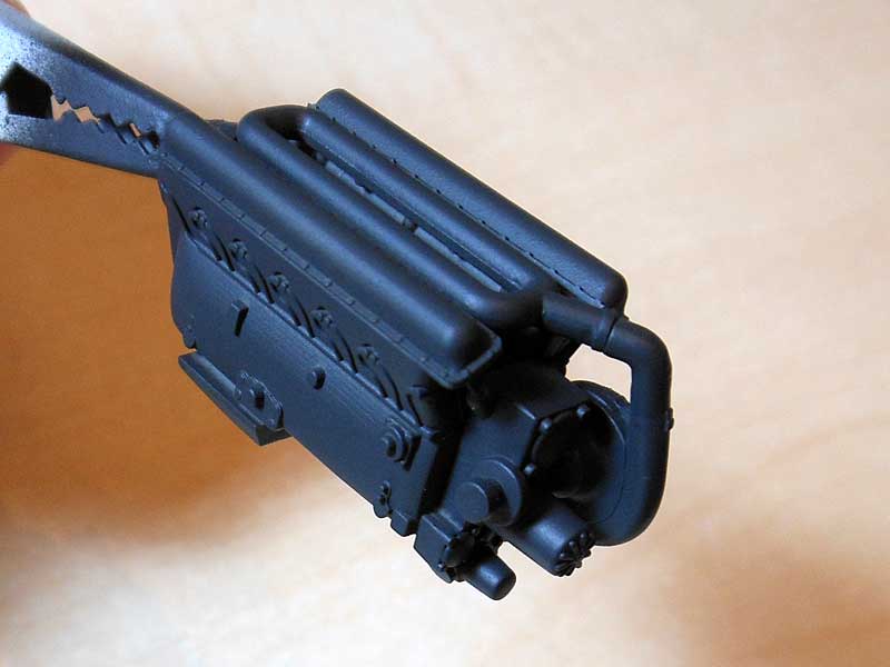

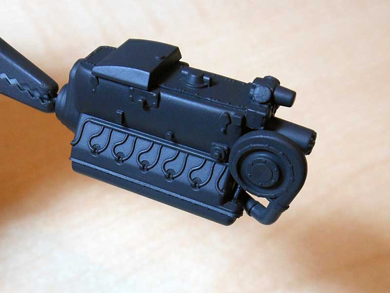

Ein wenig ist es heute Abend weitergegangen. Ich habe mich den grundierten Triebwerken gewidmet und sie mit weiterer Farbe und ein wenig trockenmalen versehen. Eventuell füge ich noch ein Washing hinzu; da bin ich mir aber noch nicht sicher. Es folgten dann noch die beiden Ölkühler und die Bombenschlösser, welche im hinteren Schacht mitgeführt werden. Gemäss Bauanleitung sind die später nicht mehr zu sehen, da der Bombenschacht komplett geschlossen dargestellt wird... Aber bei einem Besprechungsmodell wird alles verbaut :cracy:
Die fertigen Bombenschlösser (die mögliche Zuladung an Munition halte ich für einen Nachtjäger als sinnlos und habe sie daher weggelassen)
Die Ölkühler, die dann in den Motorgondeln auf Nimmerwiedersehen verschwinden werden...
Der momentane Stand bei den Triebwerken

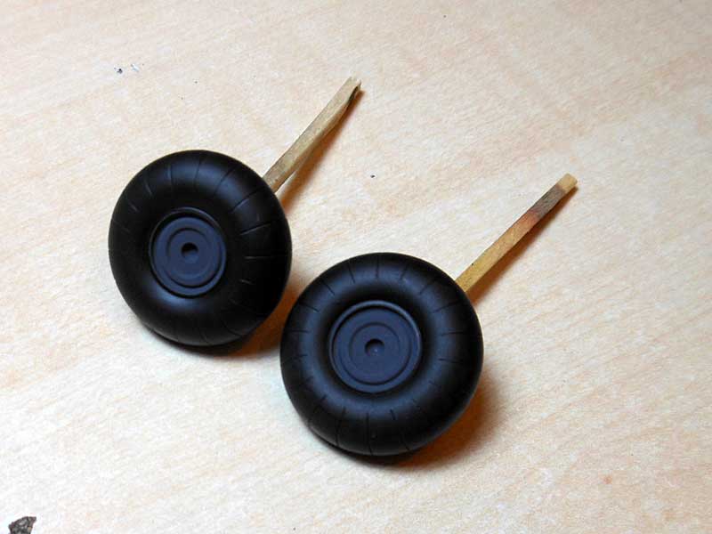

Heute Abend hatte ich wieder etwas Zeit, um an dem Flieger weiterzuarbeiten. Das Cockpit ist inzwischen gealtert und bereit zusammengeklebt zu werden. Nur das mit den Sitzgurten funktioniert immer noch nicht... irgendwie bin ich da viel zu grobmotorisch unterwegs... :motz: Aber aufgeben is nich! Dafür habe ich den internen Zusatztank vollendet und mit den Flügeln gewidmet. Boah, sind das Riesenteile. Hier wird es dann wohl auch die ersten Probleme geben. Denn ein Trockenanpassen der Motorgondeln verspricht auf beiden Aussenseiten grössere Lücken. Ich habe mich dennoch dafür entschieden, die Flügel nach Anleitung zu bauen und werde dort wohl spachteln müssen. Hier der aktuelle Baufortschritt:
Der Zusatztank, welcher anstelle von Bomben im vorderen Schacht mitgeführt werden konnte
Der bereits gealterte Fahrwerkschacht von Innen
Der komplette Flügel in der Übersicht

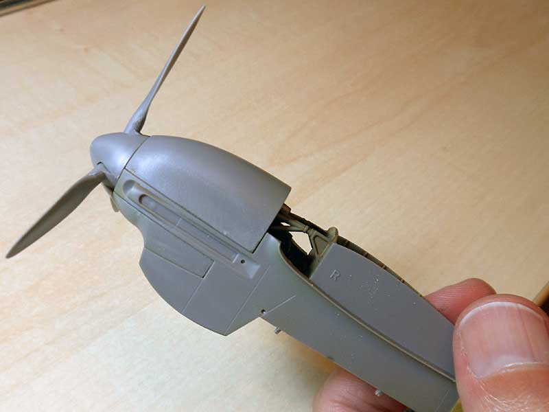

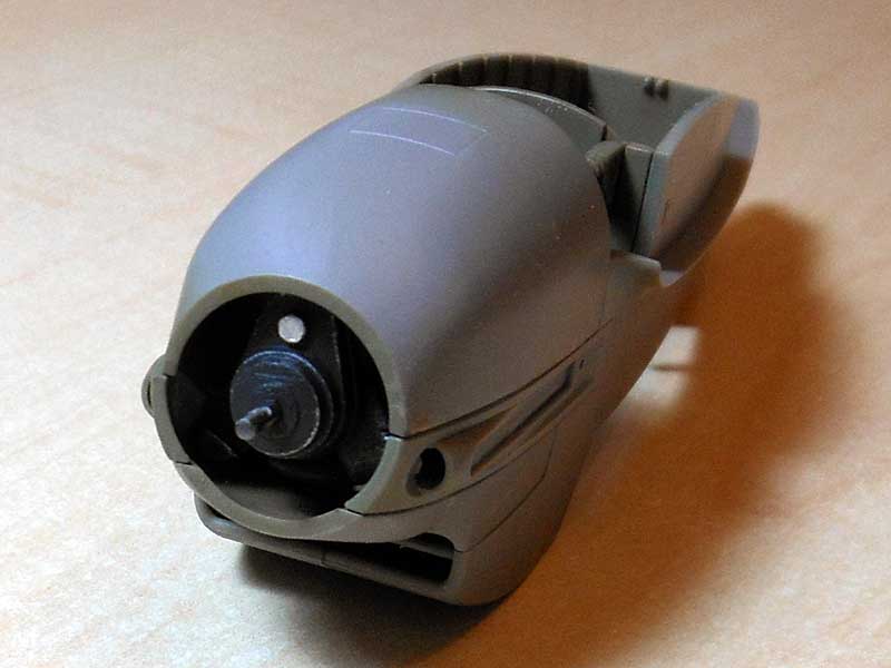

So, liebe Leser: Es geht weiter! Nennt mich bekloppt, aber die letzten beiden Tage habe ich vor allem mit dem Instrumentenbrett verbracht. :cracy: Nach dem treffenden Einwurf von Thomas von wegen keine Zeiger beim Trockenmalen habe ich mir das Hirn zermartert, wie ich das Problem lösen könnte. Denn die Instrumente werden durch das Glasdach sehr gut lesbar sein. Meine Idee mit dem Stift war auch nicht von Erfolg gekrönt. Dann ist mir die verrückte Idee gekommen, die einzelnen Bilder des Decals auszuschneiden und einzeln auf das Brett zu kleben... Man war das eine Pfrimelarbeit. Das Ergebnis ist in meinen Augen ein brauchbarer Kompromiss. Ich habe nun noch vor auf jedes Bild einen Punkt mit Klarlack oder Weissleim zu geben, um es vor Abfallen zu schützen. Aber seht selbst:

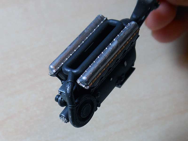

Daneben habe ich mich den beiden Motorgondeln gewidmet. Die Passgenauigkeit war hervorragend. Lediglich auf der Unterseite des Cowlings ist ein breiter Spalt übriggeblieben. Der harrt nun der Spachtelei. Ansonsten passt alles wie Faust auf Auge. Die Cowlingflaps sind sogar beweglich. Aber das Zusammenkleben ist nix für schwache Nerven. Ich hätte sechs Hände gebrauchen können... entsprechend laut wurde es zwischendurch an meinem Basteltisch :motz:
In der Anleitung gab es bei diesen Bauschritten etliche Fehler. Glücklicherweise hat ICM mitgedacht und die Teile oben mit L und R angeschrieben, so dass die Gefahr gebannt wurde. Da die Motorgondeln leicht asymetrisch sind, würde ein Bauen nach Anleitung unweigerlich zu unlösbaren Problemen beim Einfügen der Triebwerke an den Flügel führen.
Oben ist die Hilfe von ICM deutlich zu sehen (R)
Trotz der vielen Teile passt alles einfach herrlich zusammen. Genaues Arbeiten ist hier allerdings Pflicht.
Der Riesenspalt ist deutlich zu sehen.
Gerade die Teile C20 / C21 verzeihen kein Verwechseln. Sonst passen die beiden Hälften nicht zusammen...
Der bereits weiter oben erwähnte Spalt ist weiterhin vorhanden. Interessanterweise findet er sich ebenfalls auf den CAD-Bildern bei ICM (klickst du hier). Ich werde gelegentlich meine Bilder überprüfen wie es sich beim Original verhält. Zusammengesteckt macht das Triebwerk jedenfalls ordentlich was her!

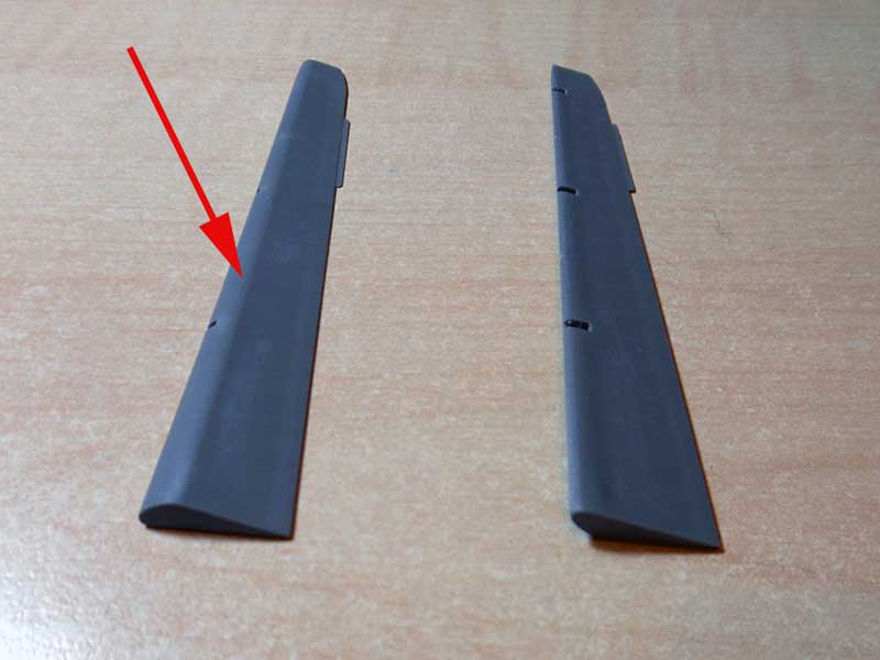

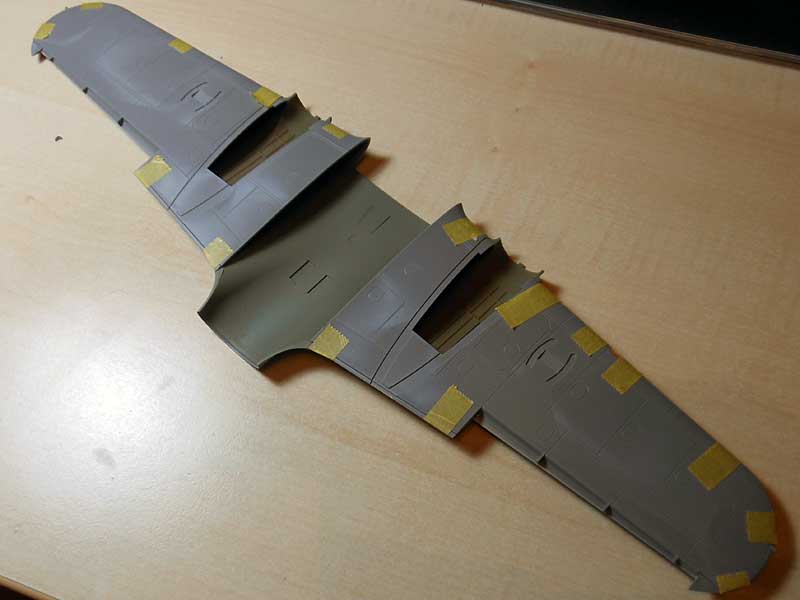

Dann habe ich mich den Flügeln gewidmet. Als alter Aviatiker war die Flügeleintrittskante natürlich ein No-go! Also gespachtelt, geschliffen, nochmals gespachtelt, nochmals geschliffen... und wieder Spachteln notwendig... :S Aber mit jedem Durchgang wird es für mich besser. Bei diesem Bauschritt hat sich Revell ebenfalls einen Bock geleistet. Die Abbildung in Schritt 26 ist korrekt; aber die beiden Querruder sind falsch angeschrieben. Dummerweise passen sie auch in der falschen Position in die Flügel. Unten seht ihr, wie sie korrekt ausgerichtet sein müssen, damit es aerodynamisch Sinn macht. Da ich das Steuerruder im Cockpit leicht schräg angeklebt habe, werde ich die beiden Querruder entsprechend angesteuert ankleben. Ein weiteres Plus des Bausatzes.
Der Pfeil zeigt die korrekte Einbaurichtung
Es gibt noch viel zu Spachteln... schleifen wir es an! :wink:

Heute ging es nur mit Kleinigkeiten voran. Zunächst ist es mir (nach diversen Rückschlägen) endlich gelungen, Sitzgurte herzustellen, die meinen Ansprüchen genügen und einigermassen masstäblich passen. Das Ergebnis auf den drei Stühlen könnt ihr hier betrachten:
Schärfer kriegt es meine Kamera leider nicht hin

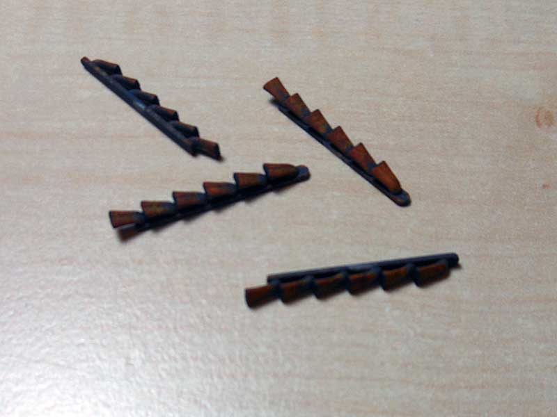

Dann ging es ans Malen der Auspuffe. Das wird noch ein paar Schritte dauern und schlussendlich wohl unter den Flammenvernichtern verschwinden.
Beendet ist auch das Gebastel am Instrumentenbrett. Ich habe auf jede Anzeige einen Tropfen Weissleim gegeben und gehofft, dass das Ganze klar austrocknet. Glücklicherweise ging mein Plan auf und das Ganze ist nun ordentlich versiegelt und wird eingeklebt.
Weissleim an Ort und Stelle
Die fertige Instrumententafel

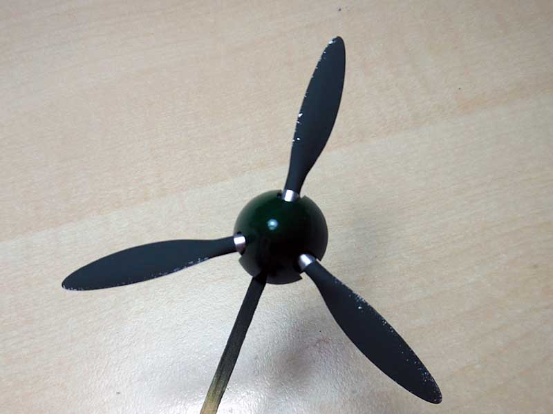

Als nächstes folgte die Lackierung der Propeller und des Spinners. Ging alles prima vonstatten. Ich habe die Eintrittskante der Propeller mit Chromefarbe etwas blank gemalt (so wie Propeller eben aussehen). Dann wollte ich den Glanz leicht mit einem Washing brechen... Zum Glück hatte ich das erst an einem Propeller ausprobiert: Es ging voll in die Hose. Daher gibt es erst einen Propeller samt Spinner zu begutachten. Der Zweite harrt der Entlackung... ;(
Die Motorgondeln haben mir heute eine Reihe von wüsten Flüchen entlockt. Ich habe den Spalt bei der Cowling gespachtelt, verschliffen, nochmals gespachtelt, wieder verschliffen... und dann fielen beim Schleifen die beiden Ölkühler aus der Gondel raus. :motz: ?( Kein Plan, ob ich die wieder an Ort und Stelle verbaut kriege... Der Spalt ist immer noch sichtbar. Frage an die Experten: Was macht ihr, damit so ein Spalt verschwindet? Auf den Fotos sieht es welten besser aus als von blossem Auge. Dort ist der Spalt unter einer Probefarbschicht noch immer deutlich zu erkennen. Was kann ich da machen?

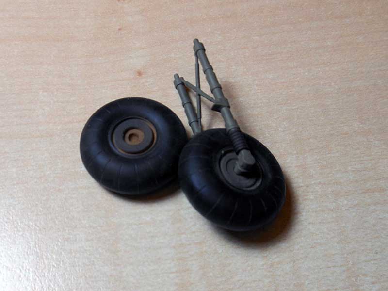

Erfolgreich verlief der Bau der Räder. Dazu mussten die Pass-Stifte leicht abgeändert werden. Denn ansonsten passten die Profile der beiden Radhälften nicht exakt aufeinander. Das war keine grosse Sache und das Ergebnis weiss zu überzeugen. Es fehlt lediglich die Darstellung der Flugzeugmasse, die auf die Räder drückt. Ich habe mich aber nicht getraut die Reifen entsprechend anzuschleifen oder sonstwie zu bearbeiten.

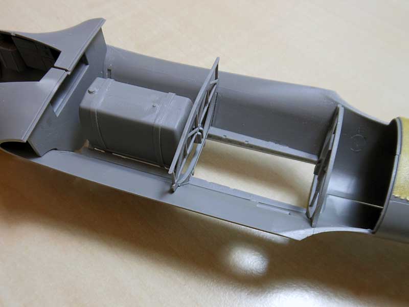

Rumpfhälften verklebt
Hallo liebe Leser
Kurz hier ein kleiner Zwischenstand: Die beiden Rumpfhälften habe ich erfolgreich verbunden. Die Passgenauigkeit war hervorragend. Ich habe zur Probe die Flügel aufgelegt und hier sind lediglich kleinere Schwierigkeiten zu erwarten. Nur die Waffengondel unten am Rumpf passt nicht ganz präzise an ihren Ort (auf dem Foto ist das leider nicht gut zu erkennen). Hier werden wohl kleinere Spachtelarbeiten fällig werden. Hier nun der aktuelle Stand:
Die Waffengondel sitzt nicht ganz ohne Spalt am Rumpf
Der Brummer in der Totalen

Die Flügel konnte ich soweit wieder herstellen. Leider war die ganze Spachtel- und Schleifarbeit umsonst, da ich die einzelnen Bauteile nicht mehr so präzise zusammenkleben konnte. Also wieder spachteln und Schleifen. Nun sieht es aber in meinen Augen ganz passabel aus. Allerdings versuche ich nun mit einer scharfen Klinge die verlorengegangenen bzw. nicht durchgezogenen Gravuren nachzuziehen...

Heute Abend bin ich einen grossen Schritt vorangekommen: Die beiden Motorgondeln wurden an den Flügeln befestigt. Vorgängig mussten sie allerdings präzise an die Ausschnitte angepasst werden, damit alles schlüssig passte. Dabei habe ich festgestellt, dass der Flügelteil zwischen Rumpf und Motorgondeln sehr instabil ist was die Höhe angeht. Ich habe daher auf beiden Seiten je eine Stütze eingeklebt. Damit erhoffe ich mir, dass das Befestigen der Flügel am Rumpf ohne Schwierigkeiten vor sich geht. Was noch bleibt sind die Spalte zwischen Motorgondeln und Flügel. Sobald der Kleber ausgehärtet ist, werde ich sie spachteln und dann verschleifen. Anschliessend werden die Flügel am Rumpf befestigt und die letzten Teile (Querruder, Ölkühler) hinzugefügt. Es ist mir sogar gelungen, die beiden Kühlstoffkühler wieder anzukleben. :rolleyes:
Hier der aktuelle Stand der Dinge in der Übersicht
Im Hintergrund ist die Stütze zwischen Flügelober- und -Unterseite zu erkennen
Die Spalte sind deutlich zu sehen
Inzwischen sind auch die beiden Räder des Fahrwerkes fertig. Ebenso habe ich die Auspuffrohre bemalt und leicht eingerostet. Die Öffnungen habe ich nicht aufgebohrt, sondern nur schwarz angemalt. Denn praktisch alle Öffnungen werden später durch die Flammenvernichter verdeckt:
