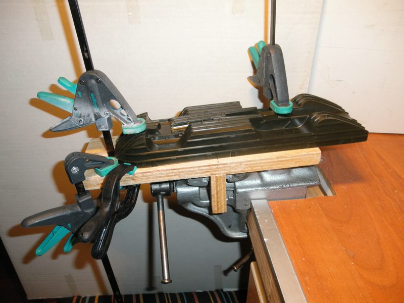

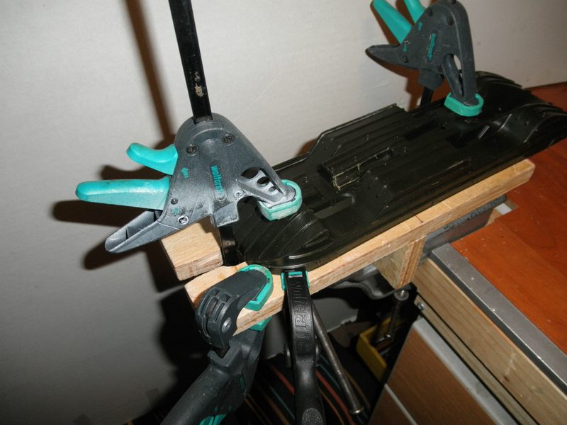

Die erste Seitenwand hab ich nun schon fast angeklebt; mit etwas Nacharbeit und Schraubzwingen zum fixieren ging es so.

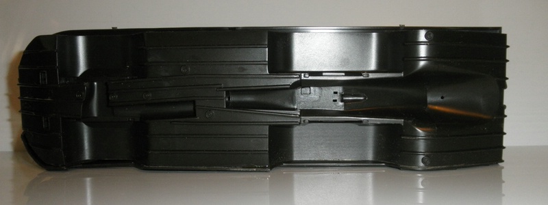

Nun mal kurz das Deck aufgelegt und schon geht die Grübelei los..... so viel Platz ist ja nun wirklich nicht:
Der Motorraum...
.... sieht ja noch akzeptabel aus aber wenn ich dort alles reinknalle habe ich sicher eine Boje. Jedoch muss ich so einiges dort unterbringen. Motor für die Wellenanlage, Motor für den geplanten Vorderradantrieb und ein Lenkservo für die Vorderachse. Das ist schon was.
Nun denn ich werd erst mal zusehen, dass ich die Seitenwände ran bekomme und dann muss ich sicher so einiges untenrum umbauen.
Einen oder beide Kardantunnel werd ich dicht machen, obwohl ich jetzt noch hadere, die Achse doch lieber mit einer Kardanwelle und hintenliegendem Motor anzutreiben. Muss nur auf die Wasserlinie achten. Na schaun wa mal......

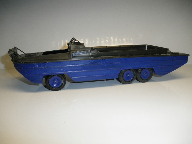

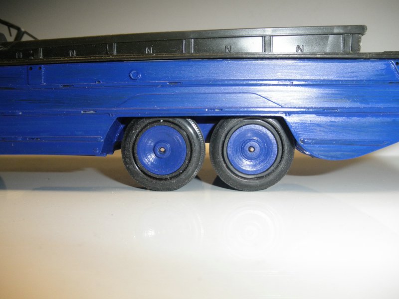

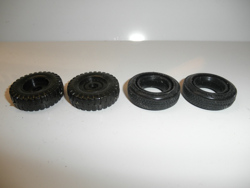

Zuerst aber riesigen Dank an Showrodder-Markus für die Räder. Wie Ihr sehen könnt, passen sie wie der berühmte A.... auf den Eimer. Nun liegt es nur noch an mir....

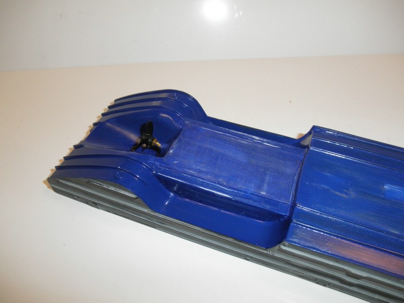

An der Rumpfschale habe ich die Schächte für die Kardanwellen verschlossen und die hinteren Radkästen um ca 1 cm verkleinert. Sieht erst mal etwas feudal aus:
Wenn ich schon keinen Balast abwerfen kann, möchte ich ebend mehr Auftrieb erzeugen. Nun alles schon mal mit Scheuersand und Zahnbürste durchgeschliffen.
Am liebsten würde ich schon alles streichen wollen.... aber: Hab Geduld min Jung!

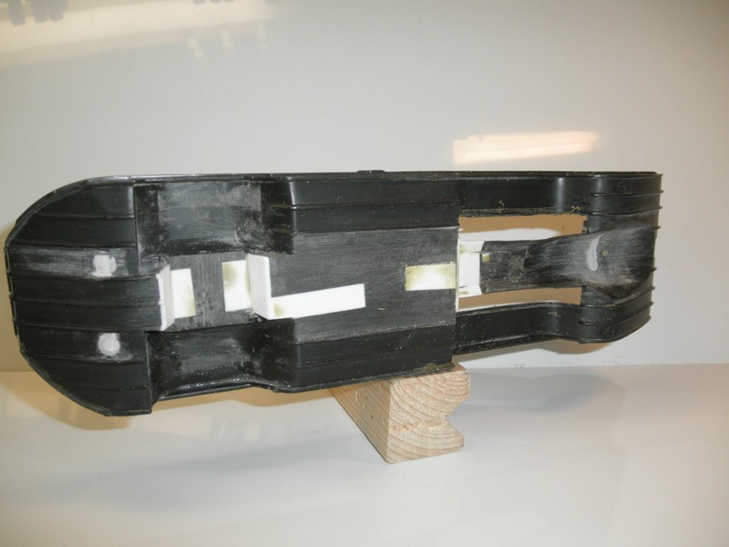

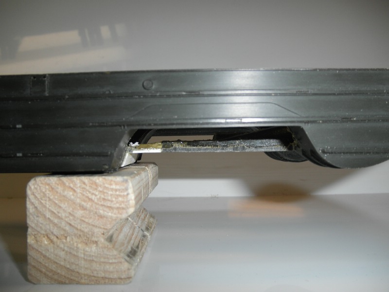

ich habe dann den Ruderkoker sowie Stevenrohr eingebaut (ohne Bild jetzt) und den ersten Schwimmtest gemacht um die Zuladung zu bestimmen. Naja knapp 125 Gramm. Dann habe ich mögliche Komponenten wie Räder, Motoren, Servo, Akku und so in die Waagschale gelegt....es wird eng!
Darauf hin habe ich mich entschlossen, den Unterboden etwas einzuebnen. Habe also den Schraubentunnel etwas eingekürzt. Hoffe das Modell fährt trotzdem, denn bei den Tugmodellen klappt es ja auch. Liege jetzt bei 138 Gramm Zuladung.
Das Stevenrohr musste etwas steiler eingebaut werden, damit das innere Ende über die Wasserlinie kommt, tja, und diese liegt knapp 1 cm unter der Oberkante. Leider habe ich nach oben hin kein Platz mehr und so musste ich den Motor tiefer legen. Passende Zahnräder habe ich dann gefunden. Um den Motor möglichst parallel festzubekommen und zur Erhöhung der Klebefläche wurden kleine Kunststoffleisten an den Motor geklebt. Als Klebehilfe machte sich ein U-Profil ganz gut.
Die hohe Kunst scheint nun im Weglassen zu bestehen. Ich werde wohl genau überlegen müssen. Aber das Aussägen der Ladefläche hat schon was gebracht.

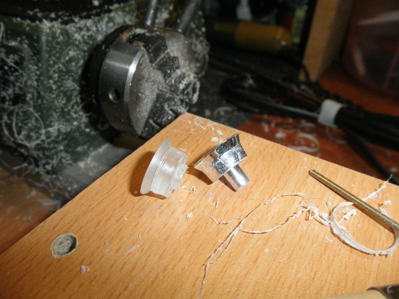

Nebenbei sitze ich an meiner Vorderachse. Ich präsentiere meine ersten Teile eines Kardangelenkes:
Die beiden Teile links und rechts (weiss nun nicht wie man die nennt und für Google hab jetzt keine Lust) hab ich aus 6 mm Messingrohr geschnitzt. Der Würfel entstand aus 5 mm Rundmessing. Da ich für 2 Würfel a 4 mm Kantenlänge nicht gleich einen Halbenmeter bestellen wollte, hab ich ebend das Rundmaterial abgeschliffen. Das ging mit Einspannen und einem Sandpapierschleifer ganz fix. Also der Schleifer war in der Ständerbohrmaschine eingespannt und dann musste ich nur noch den Maschinenschraubstock heranführen. Beim Umspannen des Rundmaterials war dann bischen Augenmass erforderlich, aber ich denke es geht so.

@ Markus: an den Auftrieb habe ich nicht gedacht, danke für den Hinweis. Habe deine Reifen sofort in das Wasserbecken getan, gehen leider unter... schade. Mal schauen, ich gehe so einige Optionen durch, vielleicht baue ich hinten dann die 4 Originalräder an, die sind hohl und könnten etwas schwimmen.

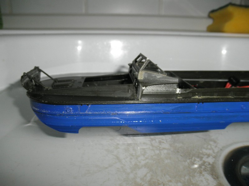

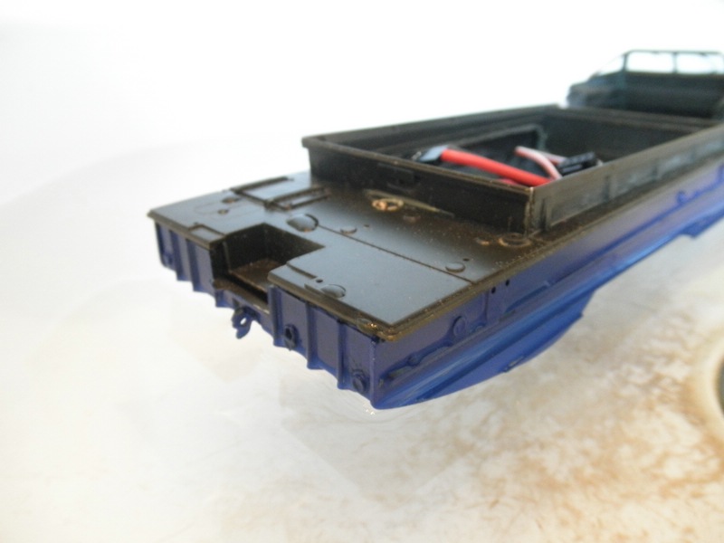

Jo, und was hab ich getan? Ruder hab ich fertig; ist größer als das Original, kann aber nicht verkehrt sein:
Dann mal meine Modelle durchsucht, denn da war doch was! Hab dann 2 Regler aus den Bonsai-Tug (a 9 Gramm) geklaut, Lipo 7,4V (29 Gramm) , Empfänger und erst mal einen Servo ( würde Ruder und Achse gleichzeitig anlenken wollen) auf den Haufen gelegt
dann alles in den Rumpf, Oberschale drauf und dann geht es baden.

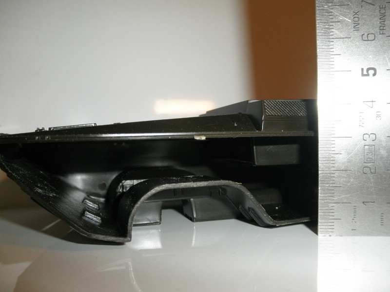

Noch sieht es ganz gut aus, knapp 5mm Luft und jetzt fehlt ja "nur noch" die Vorderachse. ;(
Sollte es dann wirklich zu eng werden, spiele ich mit dem Gedanken, den Rumpf 5 mm aufzustocken... dass aber nur noch in Notwehr.

Montag, 4. Juli 2016, 18:57
Hallo Modellbaufreunde :wink:
bevor ich nun mit den Antrieben weiter mache, möchte ich die Räder auf Felgen montieren. Da mir welche fehlen, heisst es sofort: "selber machen"
Geeignetes Kunststoffrohr habe ich nun gerade nicht in meinem Fundus. Schönes Stück Holz würde auch gehen, so es denn Kleinfaserig ist. Eine Menge Ideen habe ich verworfen und heute macht es bing. :idee: . oder so.
Von meinem Vitrinenbau habe ich eine ganze Menge von 2mm Acrylglas Abfälle / Streifen
Also schnell ans Probieren. Für eine Felge reichen 4 Abschnitte 2 x 2 cm. Diese zusammengeklebt, ordendlich gepresset, Loch in die Mitte, Ecken abgesägt und grob an der Ständerbohrmaschine gerundet.
Dann kam die Drechselbank zum Einsatz... und nach einer Menge Spähne.... tada.
.... sieht dem Original ein wenig ähnlich, und:
es passt.
Jetzt sind es nur noch 5 Felgen, die Grundkörper lass ich mal lieber bis morgen noch bischen trockenen. Hoffe nur, ich bekomme sie alle einigermaßen gleich hin.
Die Felgen sind soweit fertig, die Anschaffung der kleinen Drechselbank hat sich für mich wirklich gelohnt. Dieses Hobbyglas lässt sich ganz gut verarbeiten. Ich denke, wenn ich wieder runde Bauteile brauche mache ich es wieder so.
@ Ingo: Resteverwertung geht doch echt ab.... ;)
Nun liegen sie bereit und gehen sofort in die Lackiererei....
... natürlich konnte ich es nicht abwarten und so wurden die Reifen auf die Felgen gezogen und schnell Zahnstocher als Achse verwendet.... Stellprobe muss sein!
Ich finde es soweit schon ganz gut. Die hinteren, starren Achsen werd ich wohl nur durch Hülsen führen... und vorne.... nun ja, da geht es nun ans Eingemachte. Hoffe nur ich mache mir nicht ein. :D
