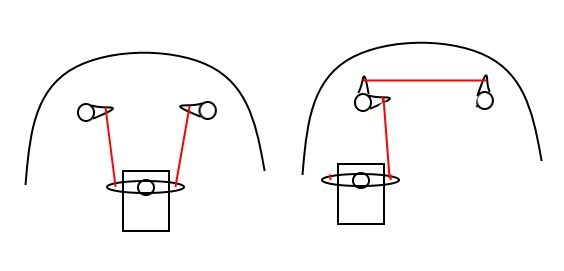

Nun zu den anderen Teilen: für die Steuerung brauchst Du nur 1 Servo, nicht 2.
Du musst nur beide Schottel mit einem gemeinsamen Gestänge ansteuern. Die müssen immer parallel in die gleiche Richtung gedreht werden.

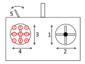

ich würde dir folgendes empfehlen. Beschaffe Dir eine Fernsteuerung mit 2 Kreuzknüppeln und eventuell einem zusätzlichen Schaltkanal. Also 4 bis 5 Kanäle.
Etwa so:
Die Belegung wäre dann so:
Kanal 1: wird nicht gebraucht. Eventuell kannst Du ihn für das Licht nehmen, ist aber ungünstig.
Kanal 2: Damit drehst Du die Schottel mit Hilfe eines Servos nach links und rechts.
Kanal 3: Motoren vorwärts und rückwärts
Kanal 4: wird nur dann gebraucht, wenn du beide Motore über einen Mixer ansteuern willst. Ansonsten brauchst du ihn auch nicht.
Kanal 5: Schaltkanal für Licht Ein/Aus
Jedenfalls mache ich das so. Ich verwende eine Spektrum dx5e. Geht ganz gut. Dann sollte es auch so sein, dass der linke Knüppel Kanal 3 auch selnstneutralisierend ist, sonst findest du die Stopp-Stellung der Motore nicht. Falls das bei deiner Fernsteuerung anders sein sollte, kann man das meistens auch selbst umbauen oder die Kanäle anders benutzen.
Aber das musst du selbst ausprobieren.
Der Schaltkanal ist für das Licht ganz sinnvoll. Du kannst natürlich auch Kanal 1 fürs Licht benutzen, dann musst du beim Fahren mit licht eben den Steuerknüppel immer nach oben drücken.

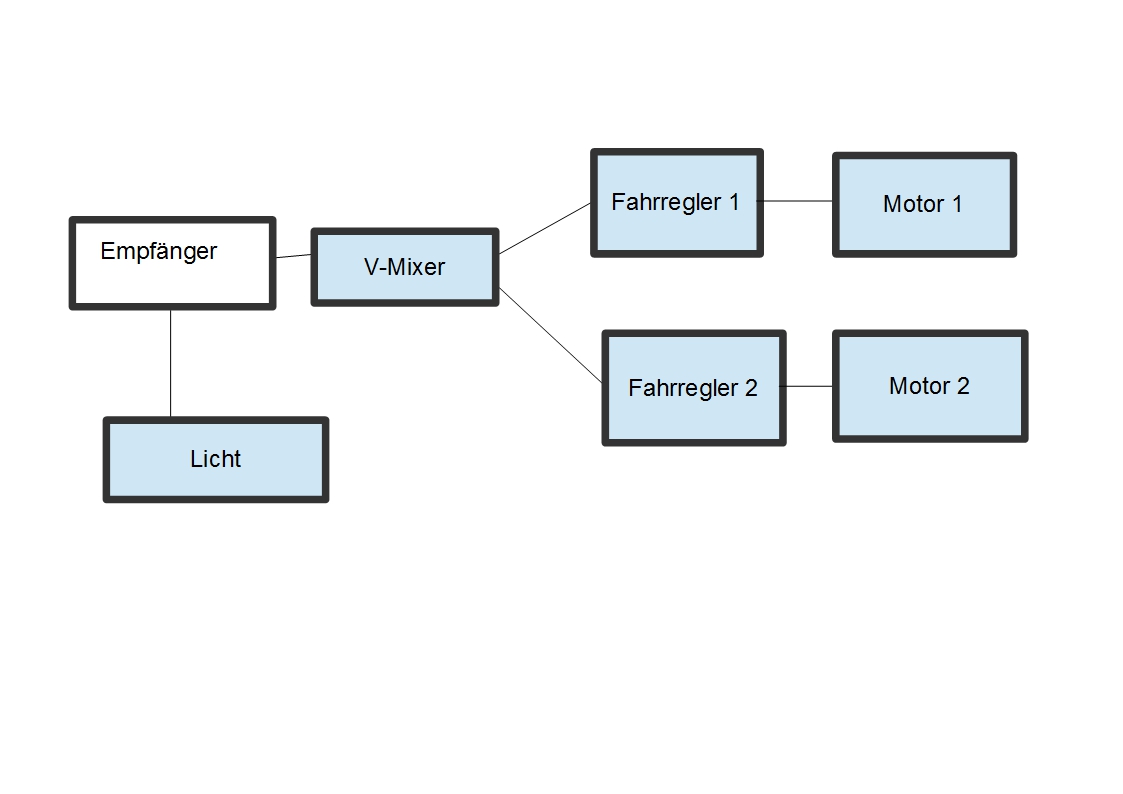

Danke Ronald, so hab ich mir das jetzt auch vorgestellt. Die Zuordnung der Kanäle war mir dann klar. Aber ich hab noch ein Denkproblem drin das ich gerade nicht lösen kann.
Wenn ich beide Motoren über einen Mixer laufen lasse habe ich doch technisch nur eine Leitung. Wiso dann zwei Kanäle? Dachte das währe anders herum.
Also sieht das so in etwa aus:

Und nun zum Mixer. Da machst Du wirklich einen Denkfehler.
Der Sinn des Mixers ist ja, aus zwei Steuerknüppelbewegungen eine Modellbewegung zu machen.
Ursprünglich stammt das aus dem Flugmodellbereich, wo man Seitenruder und Höhenruder miteinander kombiniert, um damit ein V-Leitwerk anzusteueren.
Umgesetzt auf den Schiffsmodellbau bedeutet das, die Vorwärts- und Rückwärtsfahrt mit der Kurvenfahrt zu kombinieren.
Das heißt, Du musst einen Steuerknüppel für Vorwärts / Rückwärts mit einem Steuerknüppel für Links/Rechts kombinieren.
Das könnte zu einen so aussehen, wenn Du Kanal 3 mit 4 kombinierst:
Stellung 1: linker Motor langsam vorwärts, rechter Motor schnell vorwärts = Fahrt vorwärts mit Linkskurve
Stellung 2: linker Motor vorwärts, rechter Motor vorwärts, beide gleich schnell= Fahrt vorwärts geradeaus
Stellung 3: linker Motor schnell vorwärts, rechter Motor langsam vorwärts = Fahrt vorwärts mit Rechtskurve
Stellung 4: Linker Motor rückwärts, rechter Motor vorwärts = Drehung auf der Stelle links herum
Stellung 5: beide Motoren stopp = Stillstand
Stellung 6: Linker Motor vorwärts, rechter Motor rückwärts = Drehung auf der Stelle rechts herum
Stellung 7: linker Motor langsam rückwärts, rechter Motor schnell rückwärts = Fahrt rückwärts mit Linkskurve
Stellung 8: linker Motor rückwärts, rechter Motor rückwärts, beide gleich schnell = Fahrt rückwärts geradeaus
Stellung 9: linker Motor schnell rückwärts, rechter Motor langsam rückwärts = Fahrt rückwärts mit Rechtskurve
Wenn Du Kanal 2 mit 3 kombinierst, dann funktioniert das so:
Stellung 1+A: linker Motor langsam vorwärts, rechter Motor schnell vorwärts = Fahrt vorwärts mit Linkskurve
Stellung 1+B: linker Motor vorwärts, rechter Motor vorwärts, beide gleich schnell= Fahrt vorwärts geradeaus
Stellung 1+C: linker Motor schnell vorwärts, rechter Motor langsam vorwärts = Fahrt vorwärts mit Rechtskurve
Stellung 2+A: Linker Motor rückwärts, rechter Motor vorwärts = Drehung auf der Stelle links herum
Stellung 2+B: beide Motoren stopp = Stillstand
Stellung 2+C: Linker Motor vorwärts, rechter Motor rückwärts = Drehung auf der Stelle rechts herum
Stellung 3+A: linker Motor langsam rückwärts, rechter Motor schnell rückwärts = Fahrt rückwärts mit Linkskurve
Stellung 3+B: linker Motor rückwärts, rechter Motor rückwärts, beide gleich schnell = Fahrt rückwärts geradeaus
Stellung 3+C: linker Motor schnell rückwärts, rechter Motor langsam rückwärts = Fahrt rückwärts mit Rechtskurve
Das Ganze geht auch sinngemäß, wenn Du den rechten und linken Steuerknüppel andersherum verwendest. Ist Geschmackssache, das solltest Du selbst ausprobieren, wie Du am besten damit zurechtkommst.
In jedem Fall brauchst Du aber 2 Kanäle, und der Mixer hat ja auch zwei Kabel, die Du in den Empfänger steckst und zwei Anschlüsse für die beiden Fahrtregler.
Bei dieser Art der Steuerung kannst Du eigentlich auch auf das Servo zum Drehen der Schottel verzichten. Wenn Du es trotzdem einbaust, kannst Du dein Modell auch ganz normal, wie ein Modell mit Schraube und Ruder steuern. Beide Steuerungsarten ergänzen sich, wenn man sinnvoll damit umgeht. Andernfalls können sie sich auch gegenseitig aufheben. Ist nicht so ganz einfach und man muss üben, damit umzugehen.
Da musst Du Deine eigenen Erfahrungen mit machen.

Unr zum Thema Schottel noch einen Tip: Wenn du da so kleine Motore mit 6 mm Duchmesser für nehmen willst (z.B. aus einem Microservo) dann brauchst du eigentlich kein Drumherum. Die sind am Lager wasserdicht und hinten, wo die Drähtchen rauskommen, reicht es, etwas Kleber (z.B. Stabilit) draufzuschmieren.
Ich habe in einem anderen Thread mal beschrieben, wie ich die Schottel gebaut habe. Ist vielleicht auch ne Anregung für Dich.
RC: Fairplay RC - runterscrollen zum Beitrag Nr. 15.
Die Originalschrauben sind aber für die kleinen Motörchen zu groß. Die ziehen die Motore nicht durch. Da solltest du von jeder Flunke ca. 2 mm abschneiden. Dann sollte es gehen.

Auch im Rumpf habe ich eine Kleinigkeit gemacht. Habe mir aus Plastikcard eine Servohalterung geschnitten und die zwei Servos für den Antrieb eingeklebt.
Langsam mache ich mir aber sorgen um den Platz. Vielleicht muss ich die Halterung nochmal verkleinern wenn ich die Fahrregler nicht mehr drauf bekomme und die wo anders plazieren muss
Wenn du beide Schottel mit einem einzigen Servo bewegst, hast du deutlich mehr Platz. Die Schottel sollen ja sicher nicht unabhängig voneinander bewegt werden, sondern schön parallel in die gleiche Richtung.
Also vom Servo ein Gestänge auf beide Ruderhebel.
Hier mal eine Skizze, wie das funktionieren kann. 2 Varianten, wovon ich die linke favorisieren würde, obwohl ich aus die rechte selbst in meinem Fairplay verwendet habe.
Bei der rechten Variante kannst du das Servo irgendwo an der seite platzieren und hast in der Mitte mehr Platz für die andere Technik.
Und noch einen Tip: verzichte auf die große Servohalterung und klebe es direkt auf den Boden des Rumpfes. Das Gehäuse ist ja auch aus PS und lässt sich einfach verkleben. Und wenns mal raus mus,weil es vielleicht kaputt ist, musst du es eben herausbrechen. Ist ja sowieso kaputt.
Ja, Platz in den kleinen Modellen ist nun mal ein Problem, auch wenn du nicht soviel an Technik reinstopfen wirst wie ich....

Heute sind schon alle Bauteile gekommen die ich bestellt hatte. ORX R610V2 Empfänger sowie die zwei ER125 Fahrregler. Hab gleich mal beide auf der Platte testweise angeordnet. Und siehe da meine Angst das nicht alles in den Rumpf passt wahr unbegründet.
Dann muss ich mich wohl die Tage noch an die Verkabelung wagen. Hoffe das bekomme ich mit meinem Lötkolben hin.
Ja Robor die Ansteuerung hatte ich mir auch überlegt. Habe aber vor allem bei den größeren Versionen der Fairplay auch einzel angesteuerte Motoren gesehen, was ich lieber umsetzen würde. Wenn, kommt ja eh nur noch die zwei Dioden dazu. Hatte mir noch überlegt das Schleppseil beweglich zu machen, hab aber noch keine Ahnung ob das ausreicht, wenn ein Akku drinn ist.
Hat noch einer einen Tipp bezüglich Akkus? Bei meinen Autos ist das recht einfach. Bei dem Schiff bin ich da gerade nicht sicher.

@Robor: Bei der Ansteuerung habe ich doch eine deiner Vorschläge genutzt, da ich bei einem Motor aus nem Servo sch.. gebaut habe. Wollte bei der Verkabelung nochmal was justieren und die Verklebung entfernen, und auf einmal hatte ich die Motoreinzelteile in der Hand. Also musste noch ein Servo auseinander gebaut werden.
Aber die Ansteuerung finde ich total entspannt und bin eigentlich froh, nicht meine Version durchgesetzt zu haben. Obwohl ich mir überlege das nochmal irgendwann für ein Modell umzusetzen (Fairplay 25, 30?) Beim Gestänge muss ich nochmal ran da ich nicht ganz 180° Ansteuerung schaffe, was ich mir natürlich noch wünschen würde.
