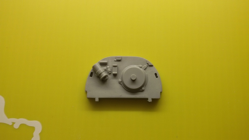

heute beginne ich einen Baubericht zu einem meiner Lieblingsautos. :)
Da ich den T1 Samba bereits in 1:24 gebaut habe, nehme ich mir jetzt die 1:16er Version an.
Also los. Zuerst habe ich den Luftkasten (?) zusammengeklebt. Dann gefielen mir die ganzen angegossenen, angedeuteten Leitungen darauf überhaupt nicht. Bei einem Modell in der Größe wirkt das einfach billig. :du: Ebenso gefällt mir überhaupt nicht, das keine Kabel für die Zündanlage mitgeliefert werden. :S Diese waren in dem Bausats vom Käfer und Karmann Ghia enthalten. Also werde ich auch diese selbst erstellen, wie auch alle anderen Leitungen. Dazu bräuchte ich aber später eure Hilfe.
So wurden diese Sachen entfernt und glatt geschliffen, ich werde diese Sachen dann durch richtige Leitungen ersetzen.
Dann habe ich die sehr schwach angedeuteten Rohre in der Mitte etwas nach geschliffen.
Und mal lose aufeinander gestellt.
Viel ist es noch nicht, aber ich hoffe man erkennt, in welche Richtung es gehen soll.

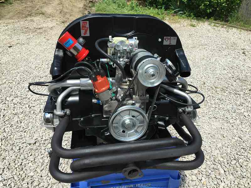

ich brauche mal eure Hilfe. Und zwar habe ich im Netz mir viele Motoren angesehen und festgestellt, dass auf allen die kleinen Teile rechts neben der Zündspule nicht vorhanden sind. :nixweis:
Nun meine Frage, sind die richtig dort? Oder hat da Revell irgendwie etwas platziert, was nur wichtig aussehen soll? ?(
Freue mich auf alle Antworten.

Ich habe einen echten 63 er Käfer in der Garage stehen der hat neben der Zündspule nichts. Stellenweise haben die Motoren einen Lichtmaschienenregler denke der soll dort dargestellt sein.
Hallo, und Danke. Ich habe die Sachen entfernt, weil auf thesamba auch nur Motoren ohne diese Sachen sind. Auch die anderen die ich gefunden habe, haben die nicht.
Und, sitzt dieser Regler nicht oben auf der Lichtmaschine? ?( :nixweis:
Wie ein 6V-Regler sieht aber nix davon aus.
Bei meinen luftgekühlten war auch niemals ein Regler am Lüfterkasten montiert, die meisten saßen direkt auf der Lima oder bei den Käfern auch schon mal unter der Sitzbank.
Ich hätte das also auch alles weg gemacht.

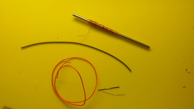

Hallo Leute, :wink:
heute geht es etwas weiter.

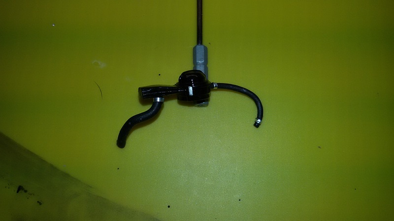

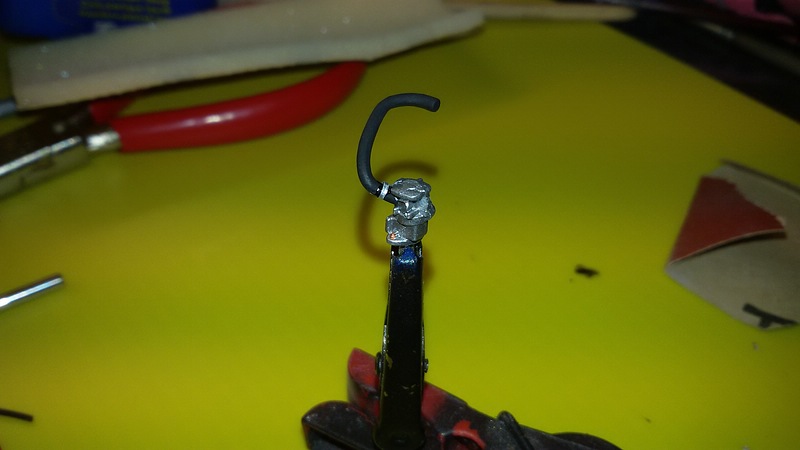

Als erstes, einige der Materialien, die ich verwendet habe.
Daraus wurden, der Unterdruckschlauch von der Dose am Zündverteiler zum Vergaser,
Schlauchschellen,
und Zündkabel,
sowie Stromkabel.
Viel ist es nicht, aber diese Kleinigkeiten halten auf.

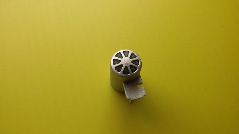

PS: Was ist das für ein Teil?
Marcel

denke ich habe es heraus bekommen.
Das soll wohl die Standheizung sein. :huh:

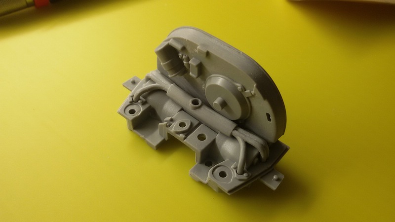

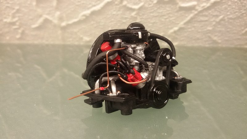

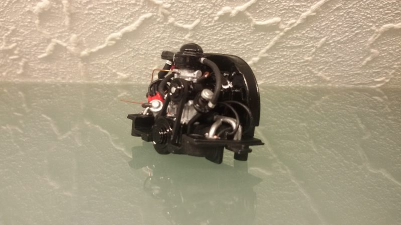

auch wenn hier wenig los ist, beim Bau hat sich etwas getan.
Der Motor wurde fast komplettiert. Die Leitung, die da noch frei hängt, wird dann an die Standheizung angeschlossen.
Und an der Standheizung hab ich auch etwas gemacht.
Anregungen, Lob und/oder Kritik erwünscht.
Marcel

Donnerstag, 1. September 2016, 11:54
Hallo Marcel
Also dat Motörschen sieht doch schon mal sehr gut aus.
Mit den zusätzlichen Leitungen ergibt das ein sehr stimmiges Bild.
Du könntest mit etwas Verschmutzung noch mehr Realistik reinbringen aber sonst top :ok:
Gruss. Dani

Danke Dani, freut mich.
Das möchte ich diesmal nicht, weil es soll ein neues Restaurationsobjekt sein.....nix gefahren werden und so. ;)

Beiträge: 9 197
Freitag, 2. September 2016, 08:20
Guten Morgen Marcel :wink:
Soweit sieht der Motor schick aus! Gut gemacht.
Aber ein paar mehr Kabel hat der Motor schon, die dargestellt werden könnten :pfeif: ...ist ja eine Nummer größer als 1/24.
Zu der Dingern am Lüfterkasten.
Von links nach rechts sind dargestellt Zündspule, Entstörkondensator, Regler und Aufnahme für Lichtmaschine. Du hast den Kondensator entfernt und den Regler stehen gelassen.
Beim 6V VW war der Regler mal am Lüfterkasten oder auf der Lichtmaschine montiert, meistens auf der Lichtmaschine. Und da der Regler mit Strom funktioniert... :pfeif: ...siehst Du gut auf dem >verlinkten< Bild.
Der Regler wanderte mit der Umrüstung auf 12V (beim Käfer auf jeden Fall, ich vermute beim Typ 2 T2 auch) von der Lichtmaschine huckepack unter die Rücksitzbank links. Erst mit der Umstellung auf Gleichstrom (mitte 1970er) wurde der Regler in die LiMa integriert. Die Form ist dann auch komplett anders - siehe >hier<, das klobige Teil.
Einen schönen Baubericht findest Du auch >hier<
Hau rein!
Beiträge: 2 043
Realname: Marcel
Freitag, 2. September 2016, 09:48
Hallo Dominik,
erst mal vielen Dank für deine ausführliche Erklärung. Nun Frage ich mich, welchen Regler du gemeint haben könntest? Etwa das Teil, was da rechts schräg am Lima-Gehäuse ist? :nixweis: ?(
Und auf meinen ganzen Bildern zum Motor bzw. auf deinen verlinkten kann ich leider nicht mehr Kabel erkennen, als die, die schon dran sind. Also Stromkabel zur Zündspule, Zündkabel, Unterdruckleitungen usw. :| An Batterie und Standheizung kommen ja auch noch welche, bin da noch nicht so weit. :(
Zeig mir bitte, wo noch was fehlt. Will es ja gut werden lassen. :)

Beiträge: 9 197
Montag, 5. September 2016, 09:03
:wink: Hi Marcel,
Paßt schon , mit den Kabelein! rechts schräg an der Lima - meinst Du das mit den dem silbernen Deckel und Schlauch? Das ist der Öleinfüllstutzen mit deckel und Kurbelgehäuseentlüftung ;)
ich bastel heut Abend mal an dem Bild herum.
Der Regler ist das graue Teil auf der Lichtmaschine. Da gehen noch Kabel hin (rot und blau - schön zu sehen :pfeif: )
Ölmeßstab wäre noch eine schönes Detail zu ergänzen ;)

Der Regler ist das graue Teil auf der Lichtmaschine. Da gehen noch Kabel hin (rot und blau - schön zu sehen )
Hi Dominik, das graue Teil auf deinem Bild ist bei dem Bausatz nicht enthalten. Da kommt nix auf die Lima, leider.

Hi Dominik, das graue Teil auf deinem Bild ist bei dem Bausatz nicht enthalten. Da kommt nix auf die Lima, leider. ...
Weil der Regler beim Bausatz nicht auf der Lima sondern auf dem Lüfterblech angebracht ist / war.

Ok, also wird das jetzt richtig gemacht, ich werde den Regler auf der Lima befestigen und verkabeln.
So wie es auf allen Bildern zu sehen ist. Denn ich habe kein Bild, wo der am Lüfterkasten befestigt ist.
