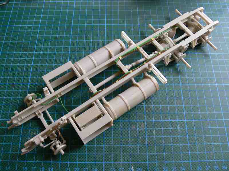

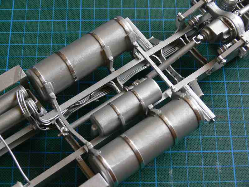

Ich habe, vor dem Anbau, die Tanks, den Batteriekasten sowie die Drucklufttanks entchromt, sie werden später in der Farbe des Fahrgestelles mit lackiert. Das Chrom fand ich hier vollkommen überflüssig, da davon später so eigentlich nichts mehr zu sehen ist.
Die Klebenähte an den Tanks wurden verschliffen und die Halterungen angebracht, auch am Schalldämpfer habe ich das so gemacht.
Die Drucklufttanks bekamen noch ein paar Löcher und wurden am Batteriekasten angeklebt, das Ganze wiederum wurde dann am Fahrgestell angebracht.

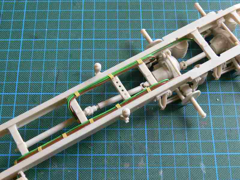

Nun wurden die Druckluftleitungen, zuerst an den Tanks befestigt und gewartet bis die Leitungen fest sind.
Dann wurden die Leitungen im Fahrgestell verlegt, ich habe mich hier aber nur auf das allernötigste beschränkt, da man später, durch die lange Kabine und die Seitenteile fast nichts mehr davon sehen kann. Nur an der ersten Hinterachse wurden zwei Leitungen verlegt, eine davon ist für die Feststellbremse.
Nun wurden die Tanks und die Halterungen, für die Seitenteile angebracht. Da der BP hier eine andere Vorgehensweise vorsieht, muss man darauf achten, das die Halterungen Seitenrichtig angebracht werden, sonst gibt es später Schwierigkeiten mit dem anbringen der Seitenteile.
Auch die Sattelplatte und die Auspuffrohr Halterungen wurden noch angebracht, letztere bestehen aus zwei Teilen, die zusammen geklebt und versäubert wurden. Hier muss man auch wieder auf die Seitenrichtigkeit achten, dazu hatte ich mir aus Tape, kleine Fähnchen gemacht, beschriftet und angepappt.
Die Sattelplatte wurde auch wieder beweglich gestaltet, zwei 0,7mm Löcher und Stahlstifte, die mit Sekundenkleber gesichert wurden, halten alles an Ort und Stelle.
Dann wurden die Teile am Fahrgestell angebracht und nach dem alles fest ist kann es gewaschen werden.
Das nächste ist dann die Lackierung des Fahrgestelles in Alu 99, bis dahin dann wieder,

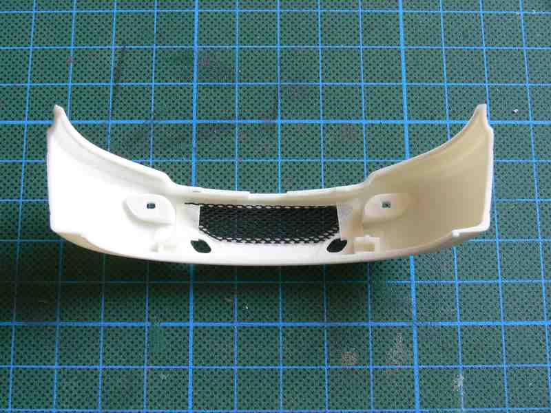

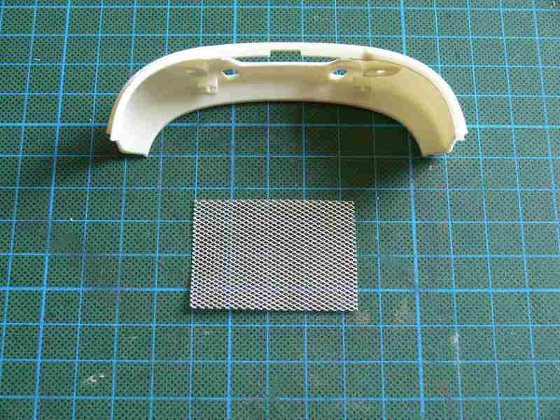

Nun kommt aber erst noch ein kleiner Umbau, der einfach nur der Optik dient. Im BP wird angegeben das der mittlere Bereich, der Stoßstange, welcher vertieft ist, in matt schwarz lackiert werden soll, aber auf den original Bildern die ich mir angesehen habe, kann man erkennen das es hier ein Gitter gibt...
Also habe ich mir diesen Bereich an der Stoßstange genauer angeguckt, von vorne und auch von hinten um zu checken ob ein Ausschneiden mit den Halterungen kollidieren würde.
Aber keine Gefahr, man kann diesen Bereich beruhigt ausschneiden, bohren und/oder fräsen ist auch nicht von Nöten. Das Plastik ist hier so dünn, als wenn es eine Fischhaut wäre. Somit kann man das mit dem Cuttermesser, vorsichtig ausschneiden.
Anschließend müssen aber noch die Grate vom Schneiden entfernt werden, hierzu habe ich zwei meiner kleinen Diamant Schlüsselfeilen benutzt, eine halbrunde und eine runde, um die Rundungen besser heraus arbeiten zu können.
Von hinten bleibt ein kleiner Rand stehen, den ich nicht entfernt habe, hier kann man dann später sehr gut das Gitter befestigen, so das es den richtigen Abstand hat.
Aus meinem Fundus, habe ich mir dann ein kleines Stück Gittermaterial heraus gesucht, was vom Aussehen passen könnte. Das habe ich dann auch probe halber mal da hinter angehalten und wie ich fand, sah das schon mal sehr gut aus.
Das habe ich dann zuerst grob zugeschnitten und danach die Maße vom Rand, mit dem Edding, übertragen.
Nur noch mit der Bastelschere zuschneiden und schauen ob es passt...
Dann noch von beiden Seiten matt schwarz lackieren und trocknen lassen, nun noch eine Passprobe, dazu habe ich das Gitter mit zwei kleinen Streifen Tape befestigt und mir das ganze in Ruhe von beiden Seiten angeschaut.
Sitzt, passt, wackelt und hat Luft... Ich finde es verbessert die Optik von vorne um einiges und sieht viel besser aus als eine schwarze Bemalung, aber verklebt wirde dann erst nach der kompletten Lackierung der Stoßstange.
Das war zwar wieder nicht viel, aber für mich Wichtig! Eine weitere Idee, für die Optik an der Motorhaube, versuche ich dann heute noch um zusetzen, bis dahin dann wieder und allen schon mal ein schönes WE wünsche,

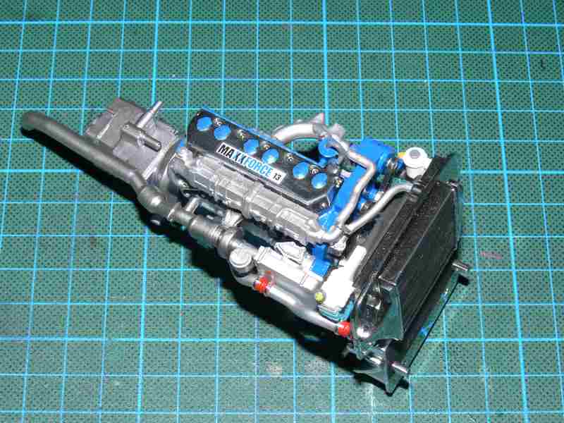

In den letzten Tagen, ging es dann auch bei mir wieder etwas weiter, der Motorenbau war ja angesagt und auch wie schon beim Lonestar, hat der Motor jede Menge Teile die lackiert und abgebaut werden wollen.
Nachdem die Klebenähte am Motor verschliffen waren, wurde noch das große Frontteil angebaut und das Loch der Kardanaufnahme wurde mit einem 2mm Bohrer aufgebohrt um den Motor für die Lackierung auf zu spießen :D
Anschließend wurde der Motor gewaschen und mit der gleichen Farbmischung, wie beim Lonestar, lackiert, hier hatte ich noch genug Farbe übrig. Auch für zwei Kleinteile, die in der gleichen Farbe lackiert werden sollen, hat es noch gereicht.
Das Trocknen der Farbe hat diesmal fast drei Tage gedauert, aber gut, nun gab es wieder eine kleine Abklebeorgie und einige Anbauteile, die fest dran sind, wurden mit Alu 99 lackiert, trockenen lassen und das dann abkleben und das Getriebe konnte mit Eisen 91 lackiert werden.
Nun gab es am Y-Verteilerrohr, für den Auspuff, noch ein hässliches Loch, auch wenn es später unter der Kabine verschwindet, befürchtete ich das man es sehen kann, das Loch wurde mit einem Stück Gießast ausgekleidet.
Dann wurde das alles, großzügig verspachtelt und nachdem es trocken war verschliffen.
Nach dem Lackieren mit Eisen 91, sah es dann so aus.
Ok, hier werde ich wohl noch etwas nacharbeiten müssen, aber erst mal sehen, bei einer Passprobe, mit dem Kabinenboden, ob es wirklich noch auffällt.
Nun wurden weitere Anbauteile, für den Motor, nach Farben sortiert und an Gießaststücken befestigt.
Dann wurden die Teile gewaschen, getrocknet und nein nicht geföhnt, sondern lackiert.
Wenn das alles trocken ist, wird es an einigen Teilen noch weiter Verfeinerungen geben, aber bis dahin dauert es noch etwas.

Weiter geht es mit dem Motorenbau, im Gegensatz zu den Farbangaben des BP, habe ich ein paar Teile mit Alclad II verchromt, dazu wie immer zuerst die glänzend schwarze Grundlackierung.
Bis auf den Zylinderkopfdeckel, habe ich hier nicht die Standardteile, wie z.B. den Turbolader verchromt, sondern die Anschlüsse für die Wasserleitungen und den Luftfilter. Auch der kleine Zusatzspiegel wurde bei der Gelegenheit, gleich mit verchromt.
An den Leitungen wurden dann, die Verbinder, an der Warmwasserseite mit seidenmatt rot 330 lackiert und an der Kaltwasserseite, mit einer Mischung aus lichtblau 50 + nachtblau 54 + matten Klarlack 02, lackiert. Zusätzlich wurden die Schlauchschellen noch mit 08mm breiten BMF Streifen beklebt.
Gestern Abend wurden dann schon einige Teile an den Motor angeklebt, Zylinderkopfdeckel, Auspuffkrümmer, Einspritzanlage, Turbolader und Ölwanne, waren das, damit sie in Ruhe aushärten konnten.

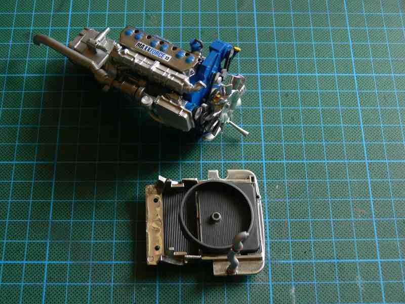

Um dann das lange Auspuffrohr zum Schalldämpfer, anbringen zu können, wurde der Motor lose in das Fahrgestell bugsiert und dann das Rohr am Motor angebracht. Hier wäre eine nachträgliche anbringen, wenn der Motor fest eingebaut ist, wahrscheinlich die bessere Wahl gewesen, ist es doch eine ziemliche Frickelei den Motor wieder heraus zubekommen, mal abgesehen vom späteren Einbau.
Nun wurden dann nach und nach, heute Vormittag, alle anderen Anbauteile am Motor angebaut und auch die Decals für die verschiedenen Filter angebracht. Somit ist dann dieser kleine Motorbausatz im BS auch weitestgehend fertig gestellt.
Warum weitestgehend? Ganz einfach, obwohl ich im Vorfeld den BP gelesen habe, habe ich aber nicht weiter bedacht, das der Kühler direkt am Motor angebracht wird und nicht wie beim Lonestar eine eigene Sektion ist die in das Fahrgestell eingebaut wird.

Servus allerseits,
Freut mich sehr das euch der Motor gefällt und auch meine kleinen Alclad Basteleien, Danke für euer Lob dazu.
Bevor es nun aber mit dem Kühlerbau weiter geht, war noch eine andere kleine Bastelei notwendig, denn es gab da noch 3 Behälter, die bearbeitet und lackiert werden wollten. Zwei davon werden dann später am Kühler angebaut und der dritte ist der Wasserbehälter für die Scheibenwaschanlage und kommt an das Fahrgestell, den hätte ich im Eifer des Gefechtes, ja fast vergessen. ;( :abhau:
Bei der Gelegenheit habe ich auch gleich die Schmutzfänger mit vorbereitet und alles dann mit sm weiß 302 lackiert.
Nun war auch bei mir die Frage, soll es eine befüllte Darstellung der Wasserbehälter geben? Einiges gelesen dazu hatte ich hier ja schon im Forum, nur waren die meisten Materialien nicht vorhanden, ok, aber eine andere Idee war dann bei mir auch da. Warum also nicht das Hot Metal Blue von Alclad benutzen, die Farbe ist ja schon von sich aus durchsichtig, nur wie reagiert sie auf normale Revellfarbe??? keine Ahnung, also einfach ausprobiert.
Hier nun also meine Variante zu diesem Thema, die oberen Hälften der Behälter wurden abgeklebt und dann kam da ganz hauch dünn Hot Metal Blue drüber.
Nun noch die Verschlüsse mit sm grau 378 absetzen, die Schrauben des Wischwasserbehälter noch mit Alu betupfen und ein paar Decals anbringen und die Behälter waren fertig.
Für mich sehen sie richtig gut aus, einfach war es auch und so werde ich mir diese Methode, für mich einfach mal merken.
Angebaut werden sie dann, wenn ich mit dem Kühler soweit bin, bis dahin allen noch einen schönen Tag,

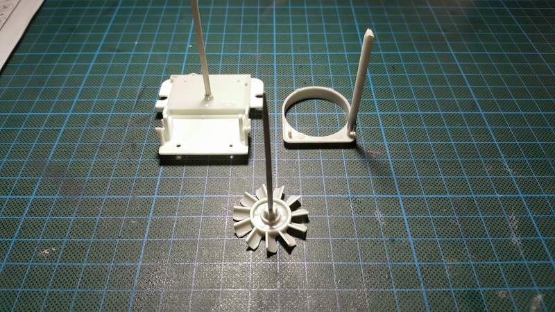

Moin zusammen,
Servus Berni, erst einmal Danke für dein Lob und auch für die Kritik, denn sie ist ja absolut berechtigt und ich hoffe (und Bete) dafür, das es dennoch irgendwo in den Tiefen der USA einen Laden gibt, wo man so was auch blau eingefärbt bekommen kann... :grins: aber Spaß beiseite, mehrere Versuche mir hierzu eine Farbe an zu mischen, die auch nur annähernd an den Farbton heran kommt sind fehlgeschlagen und extra was zu suchen, um es dann zu kaufen und auch zu warten bis es kommt... da hatte ich dann auch keine Lust mehr zu. :( So habe ich einfach das kleinere Übel gewählt, Hauptsache für mich war das man einen Füllstand überhaupt erkennen kann. :D
Gut, nun aber weiter zum Bau des Kühlers, eigentlich sind es ja nur drei Teile, aber auch die wollen korrekt aneinander gesetzt werden... :grins: und das Lüfterrad natürlich. Aber, im Gegensatz zu meiner sonstigen Methode, den Chrom zu entfernen, an diesen Teilen, habe ich sie dieses mal Verchromt, weil es im BS ja nicht vorgesehen ist und es geht ja doch eher mehr in die Richtung eines Showtrucks.
Wie immer dann zuerst die glänzend schwarze Lackierung, die dann aber gut 24 Stunden trocknen sollte, bevor dann mit Alclad lackiert wird.
Nach der Lackierung mit Alclad, wurde dann der Lüfterradschutz und die Kühlerlammelen, mit Anthrazit matt 9 Lackiert. Das Lüfterrad wurde hier schon angeklebt und auch die Warmwasserleitung vom Kühler wurde befestigt, das habe ich dann erst in Ruhe aushärten lassen.
Dann wurde die Kühlersektion, am Lüfterrad und die Leitung am Motor verklebt, ausrichten und aushärten lassen, also einige Zeit warten war angesagt.
Nun wurde die Kaltwasserseite, zwischen Kühler und Motor angebracht und die beiden andren Zuleitungen wurden verklebt, sowie die zwei Behälter angebracht. Somit ist nun der Motor, bis auf den Luftfilter fertig.
Ob das alles dann auch in das Fahrgestell passt, sehe ich später, beim Einbauen des Ganzen, mir also mal die Daumen drücke, das ich alles richtig gemacht habe. :)
Bis zum nächsten mal dann,
Mittwoch, 26. Oktober 2016, 09:06
Moin zusammen,
Wer mir nun die Daumen gedrückt hat weiß ich nicht, aber meinen Dank an alle die es gemacht haben, der Motor mit Kühler hat sich problemlos in das Fahrgestell ein bauen lassen.
Aber zuvor noch ein Bild, mit Vergrößerung vom Wischwasserbehälter, so kann man schön das kleine Decal auf der Verschlusskappe sehen. Finde ich schon klasse das man an solche Details gedacht.
Nun konnte dann Motor mit Kühler in das Fahrgestell eingebaut werden, er wird so wie er ist von vorne her in das Fahrgestell rein geschoben,das Einzigste worauf man achten sollte, ist der Kardan, den muss man leicht anheben, damit er in das Loch vom Getriebe rein geht, den Motor beschweren, weil der Kardan ihn etwas nach oben drückt. Das war es dann auch schon!
Nun ein paar Bilder vom eingebauten Motor...
Selbst das Wasser im Behälter schwappt hin und her, muss ich wohl gegen gestoßen sein... :grins: :abhau: nene ich hab einfach nur schei... abgeklebt :) , das bleibt nun aber so.
Somit ist auch das Fahrgestell fast fertig, nur Schmutzfänger, Rückleuchten und Kennzeichen müssen noch angebracht werden, das dann aber beim nächsten mal.
