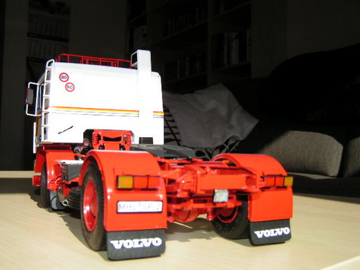

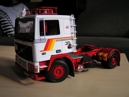

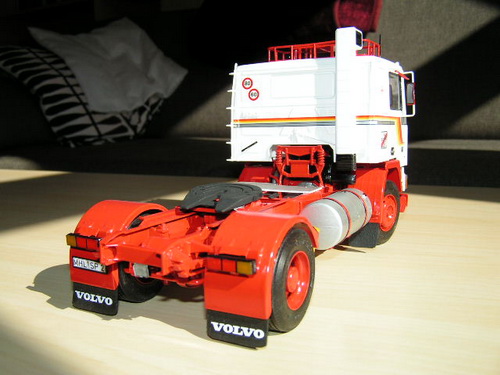

Hallo Bastelgemeinde, heut gibts mal wieder was neues von mir.
Den Anfang macht ein Volvo F12 welchen ich gößten teils orginal belassen habe.

Montag, 3. Oktober 2016, 20:04
Hallo Stefan,
mir gefällt der Volvo ebenfalls! Ist dir super gelungen!
Nur mal so als Hinweis: Auf dem vorletzten Bild kann man erkennen, dass das Streifendecal nicht richtig anliegt. Am besten hauchdünn etwas Klarlack hinpinseln und das Decal vorsichtig andrücken.
MfG Paul
Montag, 3. Oktober 2016, 21:58
Danke für den Tip mit dem Klarlack, ich werde ihn Zeitnah umsetzen.
Freut mich das er euch gefällt.

Freitag, 7. Oktober 2016, 09:04
Servus Stefan,
Dein Volvo ist auch sehr schön geworden, gefällt mir richtig gut :ok: :ok: :ok:
Das mit den Decals ist ja schon angesprochen worden, aber wenn du gleich beim anbringen etwas Weichmacher verwendest, legen sie sich richtig schön in die Sicken rein, sonst ein Top Modell, fehlt nur noch ein schöner Auflieger...
Freitag, 7. Oktober 2016, 23:47
Hallo Stefan,
hübsch ist er geworden, Dein F12. Dezent und sauber umgesetzt.
Eine Frage hätte ich: Hast Du die originale Vorderachse so belassen? Ich hatte damals einen F12, da hatten die Vorderräder ganz viel negativen Sturz bekommen. Lag an der damaligen Unerfahrenheit und den Mitteln, die man eben als Anfänger zur Verfügung hatte.
Konntest Du das Spiel in den Bauteilen minimieren, oder hast Du gar einen der metallenen Vorderachsen verbaut?
Gruß vom
gluer :wink:
Sonntag, 9. Oktober 2016, 20:29
Die Vorderachse ist die Orginale vom Bausatz. Ich gleiche die zu hohen Fertigungstoleranzen im Bereich Achse und Felge mit etwas dünnem Klebeband aus wenn es sein muss. Bei diesem Bausatz war es aber nicht notwendig.

Montag, 10. Oktober 2016, 16:07
Hallo Stefan,
sehr schöner und sauber gebauter Volvo. Top.
Bezüglich Decals "anlegen" würde ich allerdings empfehlen es mal mit einem richtigen Decal-Weichmacher zu versuchen. Damit bekommst Du die Dinger dann auch in die Sicke(n) rein und um alle Kanten und Ecken sauber herum, dies wird Dir mit bloßem "Ankleben" mit Klarlack eher nicht gelingen.
Versuch´s mal, der Markt ist voll mit entsprechenden Mittelchen...
Ansonsten alles lecker. Höchstens noch mal den Einsatz von Klarfarben für Blinker und Rücklichter, verbunden mit dem Hinterlegen der Leuchten mit BMF. Macht´s noch strahlender. Oder hast Du das schon so und ich sehe es bloß auf den Bilder nicht so gut....?! :idee:
WeichStrahlenderGruß,
A.
Montag, 10. Oktober 2016, 20:50
Hallo Andreas
Nein, die Rückleuchten und Blinker sind von innen mit Revell Silber augetupft und von aussen mit Revell Orange bzw Rot klar bemalt. Ich habe schon gehört das die klaren Farben von Tamiya besser sein sollen aber dann schau ich immer in mein volles Revell Farbenregal und werde geizig :P
Dumme Frage aber was meinst du mit BMF?
MfG Stefan
