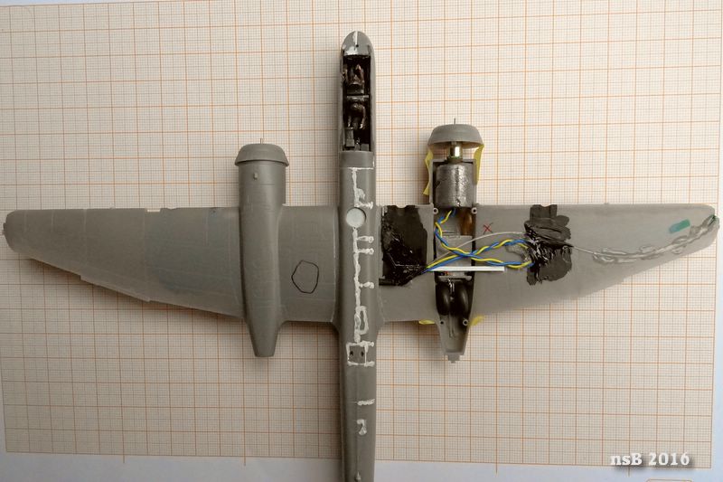

So ein bisschen kennt ihr mich ja mittlerweile schon, so ganz ooB geht bei mir irgendwie nicht. In meine 219 habe ich folgende Extras verbaut:

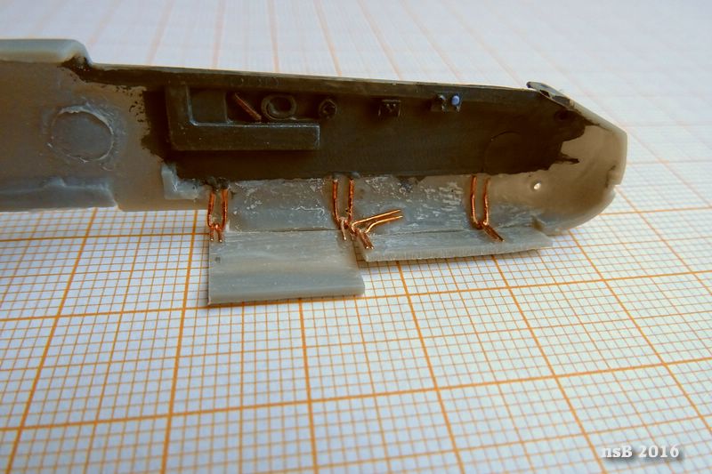

  • einklappbares Fahrwerk, wobei das Bugrad auch noch um 90° gedreht werden kann (muss), um unter den Kabinenboden zu passenden
(Bugfahrwerk)
(Hauptfahrwerke)

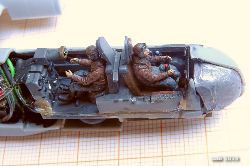

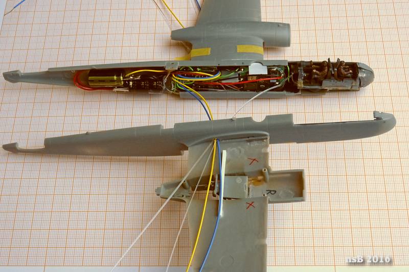

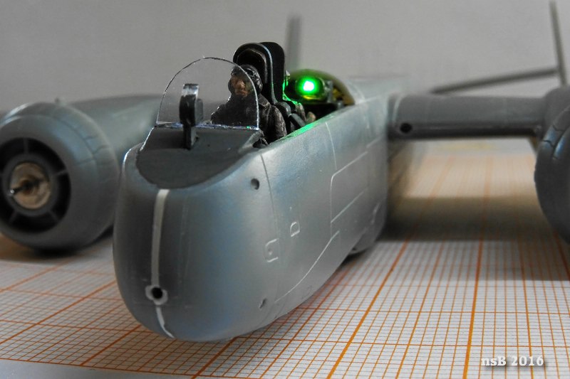

  • beleuchtetes Cockpit mit grün leuchtendem Radar-Sichtgerät und Positionsleuchten (alles mit einer LED gespeist, die sich dank Fototransistor plus ein bisschen was nur im Dunkeln einschaltet)
  • drehende Propeller, deren Motoren von einem µC sequenziell gestartet und per PWM "hochgefahren" werden
  • da der von mir verwendete µC 4 Ausgänge bietet, mit den Motoren aber nur 2 belegt werden, kam mir die Idee, die restlichen 2 Ausgänge zu nutzen, um mittels zweier LEDs und entsprechender Blitzsequenzen die Waffen zu imitieren.
(Quadratische Platine links: Spannungsregler für LEDs (5V), Mitte oben: Platine für µC und Spannungsregler Motoren (0,2V), rechts: 2 Goldcaps als Spannungsversorgung)
  • Bleigewichte für Bug und Motorgondeln gegossen, da die 219er Modellbausätze ohne diese unweigerlich zu Tailsittern werden
Am Ende sah das Innenleben so aus:

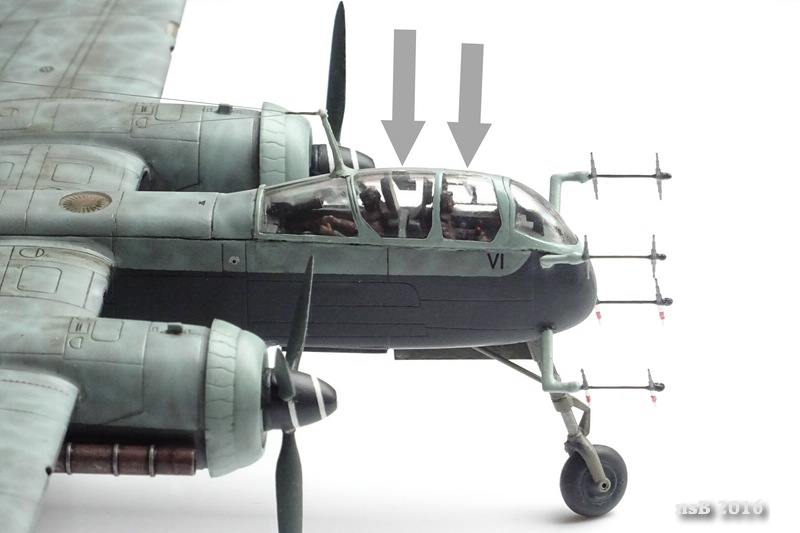

  • 2 Piloten spendiert und Panzerglasscheibe im Cockpit neu gefertigt (die aus dem Bausatz hatte starken Linseneffekt)
  • Reflexvisier für die "Schräge Musik" eingebaut
(Oh Mann, das Makro ist gnadenlos...)

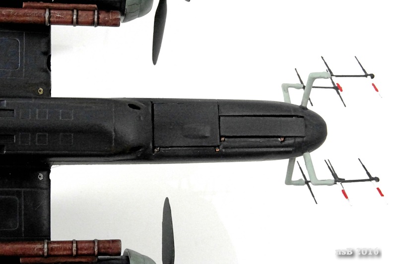

  • FuG 220-Antennen (zwar filigrane Ätzteile, aber eben platt) beidseitig mit Epoxy bestrichen, um etwas Volumen zu geben sowie Stabantennen und Staurohr (im Bausatz Ätz- oder Plastikteile) durch Federstahldraht ggf. mit Verdickung durch Kanülenstück ersetzt

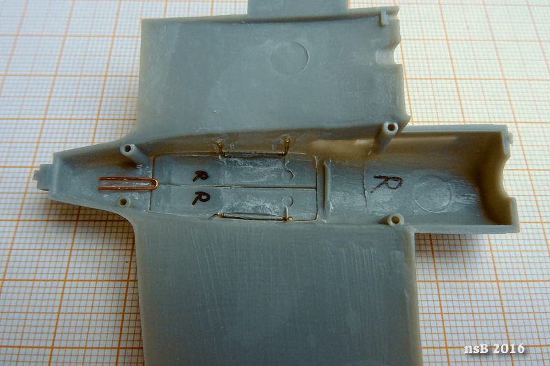

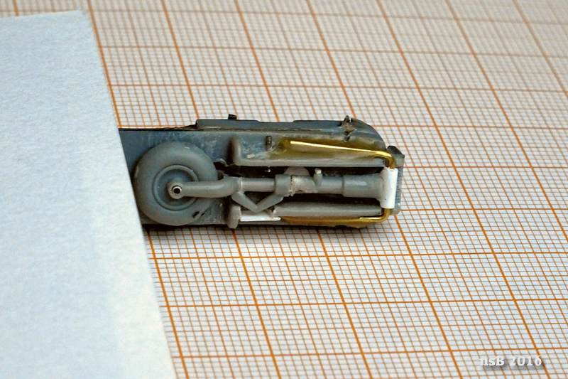

Da das Modell durch die erforderliche große Bleimenge – es bringt in 1/72 immerhin 115,2g auf die Waage – recht schwer ist, war es notwendig, die Hauptfahrwerke zu arretieren, damit sie nicht einfach so wegklappen. Dazu habe ich für Stützstreben nicht die Plastikteile aus dem Bausatz verwendet, sondern dünne Messingröhrchen. Den Teil, der am Fahrwerksboden angeschlagen ist, habe ich schwenkbar ausgeführt. Das Röhrchen ist zusammen mit dem zweiten Teil der Stützstrebe auf einen Elasthanfaden aufgefädelt, der selbst wieder auf der einen Seite am Fahrwerksboden und am anderen Ende mit dem Fahrwerksbein verbunden ist. Damit habe ich 2 einfache Scharniere! Zum arretieren habe ich einen dünnen Federstahldraht in beide Röhrchen eingesetzt, den man an seinem „Kupferkopf“ (s. folgendes Bild) durch die Verbindung beider Röhrchen schieben (=arretiert das Gelenk) oder zurückziehen kann (Gelenk frei beweglich). Funktioniert hervorragend!
Auch die Fahrwerksklappen sind selbstverständlich beweglich. Ich denke, das Funktionsprinzip wird mit den folgenden Bildern deutlich:
Und hier die Endergebnisse:

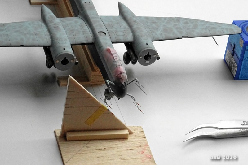

Die „Lichtenstein“-Anlage im Bug ist eine Herausforderung. Um die Dipole im richtigen Winkel anbringen zu können, habe ich mir eine Lehre aus Balsaholz geschnitzt, damit ging es dann recht unkompliziert:

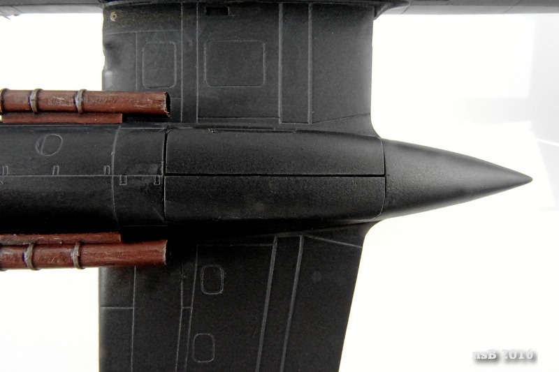

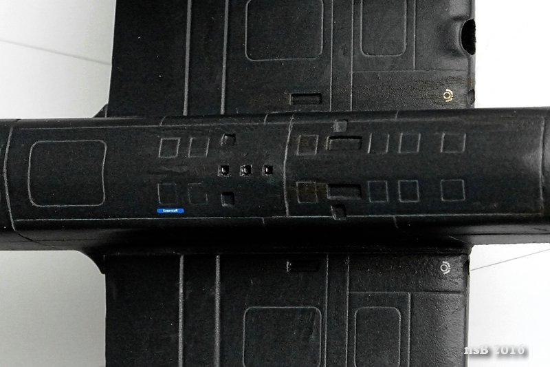

Mit den Gravuren von Dragon war ich nicht zufrieden. Sie sind zwar technisch sauber ausgeführt, passen aber nicht 100%ig zu meinen Quellen (gut, kann an den Quellen liegen) und, was mehr ärgerte, auf dem Rumpfrücken zusammen. Ca. 1mm Versatz! Da war Spachteln und Neugravieren angesagt. Hier noch ein paar Tipps:
Zum Verschließen von Spalten empfehle ich „Masilla Plastica“ von Vallejo. Mit der dünnen Düse kann man das Material genau und sparsam auftragen. Dann kurz anziehen lassen und mit einem feuchten Wattestäbchen alles,was übersteht, wegwischen. Kein Schleifen oder Neugravieren der bestehenden Panellinien notwendig! Aber Schleifen kann man das Material, auch nach vollständigem Trocknen, nicht richtig. Es hat wahrscheinlich Acrylbasis und bleibt etwas elastisch. Wenn ich absehen kann, dass etwas geschliffen werden muss, dann setze ich auf „Dissolved Putty“ und meine Spezial-Schleifmaschine:

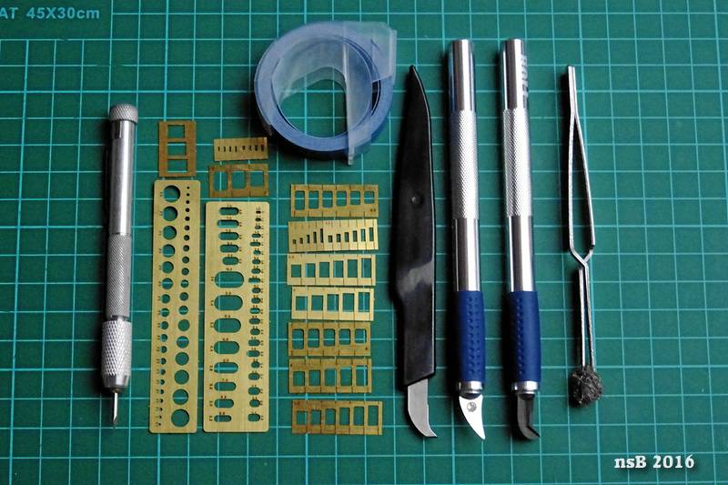

Zum Gravieren habe ich bisher eine Dreikantnadel (folgendes Foto ganz links) benutzt. Aber man (ich?) rutscht schnell mit ihr ab und es bildet sich auch an den Rändern der Gravur ein Grat. Seit kurzem benutze ich so ein Spezialmesser von Trumpeter (Foto Mitte, schwarzer Griff), das sich sehr gut z.B. an Dymoband führen lässt und die Gravur „vorritzt“. Dann bearbeite ich den „Ritz“ mit einer sehr feinen Gravurfeile (linker Stift mit blauem Griff) und, falls nötig (für etwas breitere Gravuren, wie bei bei dem Dragon-Bausatz und zum Entfernen des Grates) ein spezielles geätztes Gravurmesser (rechter Stift mit blauem Griff). Letzte Gratreste entferne ich dann vorsichtig mit Stahlwolle (ganz rechts). Für Deckel und Klappen gibt es geätzte Masken, die zusammen mit der Gravurnadel ganz gute Ergebnisse bringen. Und nein, die Masken sind nicht aus Gold... :lol:
