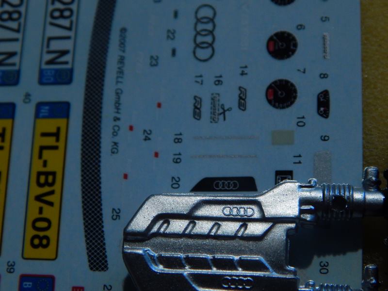

Die Audi-Decals sind jedenfalls nicht für diesen Motor gemacht...passt ja mal gar nicht

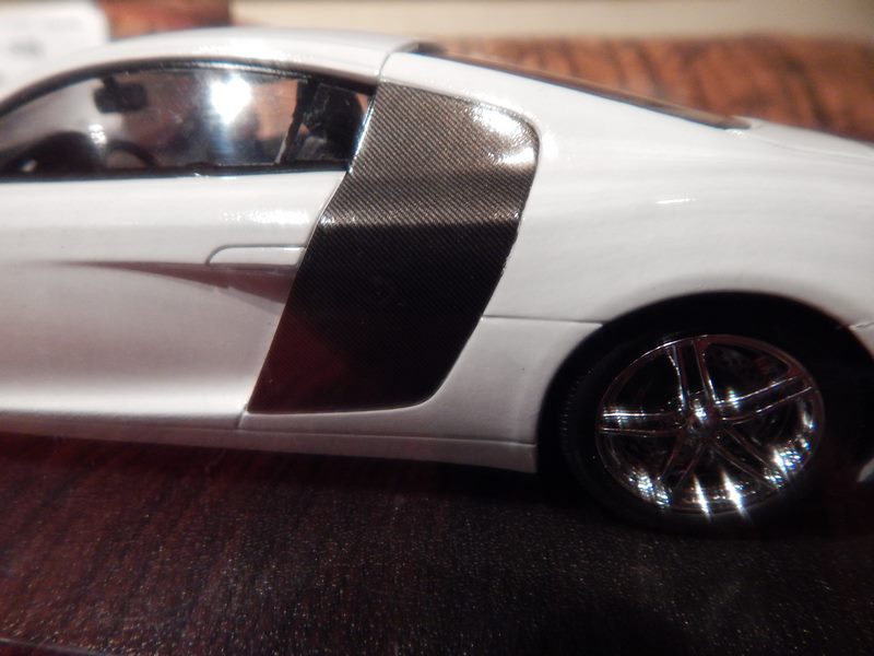

Am Ende soll die Karosserie weiß werden, mit Karbon-Decal an der Seite. Ich habe mir bei Scaleproduction die Decalfolie besorgt, bin mal gespannt...

Bei der Lackierung der Karosserie weiß ich noch nicht, in welcher Reihenfolge ich das machen soll. Erst das Decal, dann die Hauptfarbe oder anders rum...?

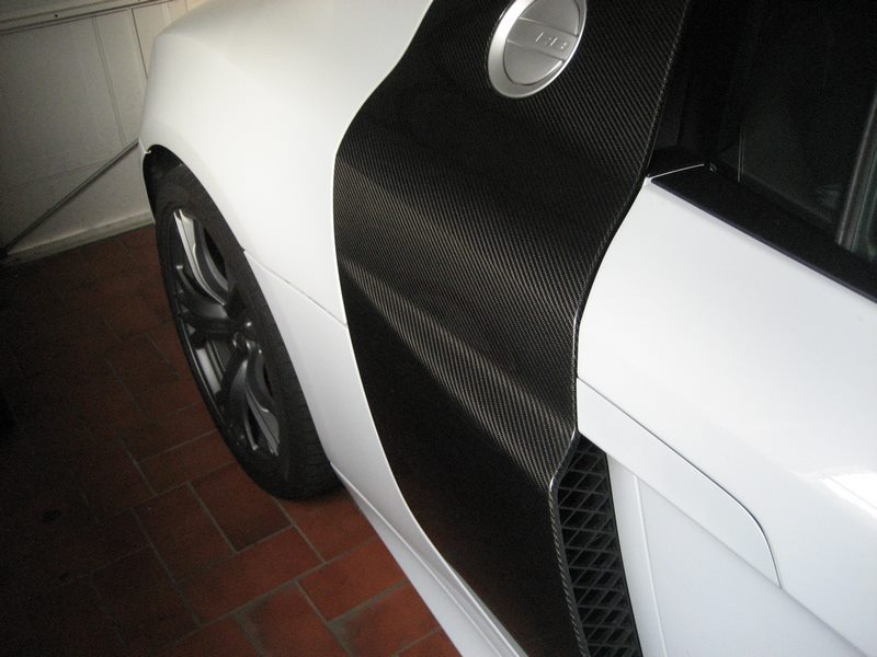

Hallo Peter,
ja, ich dachte, dass Decal würde durchschimmern.... :D
...nein, natürlich hätte ich vorher Klarlack drüber getan und es abgeklebt. Der Übergang Decal zu Farbe liegt in der Sicke, der Höhenunterschied dürfte daher nicht das Problem sein.
Mir kam nur die Idee, ob es nicht einfacher wäre, erst das Decal zu platzieren, beischneiden, versiegeln, abkleben...
oder doch klassisch, das Decal zum Schluß. Bei dieser Variante habe ich Bedenken, ob ich das zuvor ausgeschnittene Decal so exakt platziert bekomme,
oder wenn ich mit dem Skalpell rumschnippel, eventuell den Lack zu beschädigen...
Vielen Dank auf jeden Fall für deine ausführlichen Erläuterungen
Die Karosserie befindet sich jetzt auch schon in der Lackierabteilung, das Decal kommt dann zum Schluß drauf. Bin mal gespannt.
Die Lackierung erfolgt aus der Dose, da ich an der Airbrush nicht so der Held bin :will: , ich finde große glatte Flächen aus der Dose zu lackieren ein wenig einfacher
Es geht übrigens um dieses Teil:
Thorsten

Das Problem mit den Decals ist, daß die Haftkraft nicht übermäßig groß ist. Ich hatte das Problem schon, weil ich über den Decals abkleben musste. Und beim Entfernen der Abklebung die Decals mitabgezogen hab. Samt Schutzlackierung!
Aber wenn deine Decals ohnehin in den Sicken endet, dann brauchst du dir um den Lack keine Sorgen zu machen. Trotzdem vorsichtig schneiden, gravieren würd ich auslassen. ;) Sollte ja noch eine Schicht Klarlack drüber kommen.

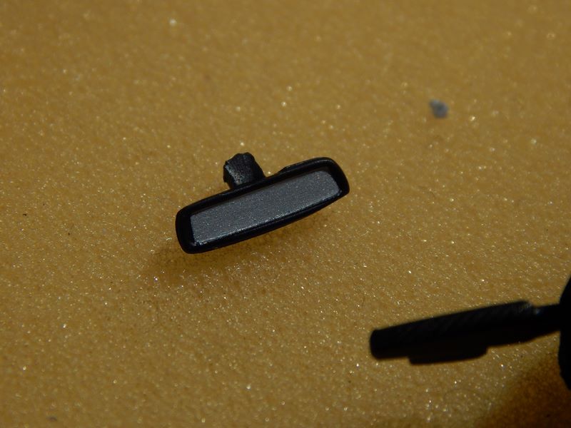

Für den Innenspiegel habe ich mal das beiliegende Decal probiert. Eigentlich ganz o.k. aber für aussen wohl nicht spiegelnd genug. Da muss dann wohl BMF ran.

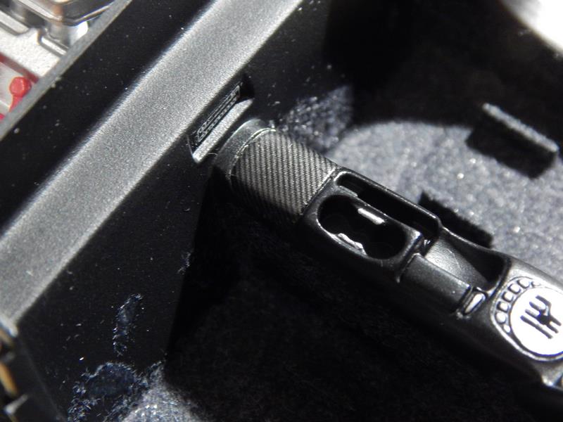

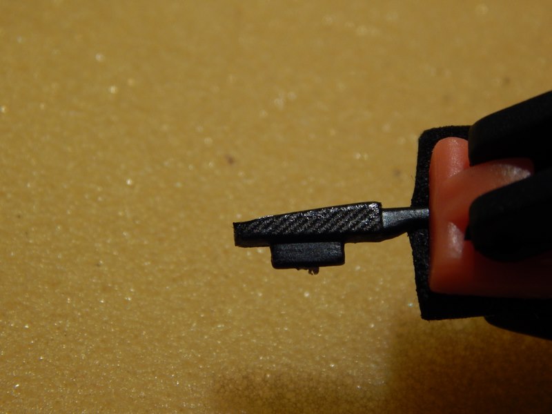

Die Handbremse hat zu St. Martin ein halbes Karbonmäntelchen bekommen

Anders übrigens die Revell Decals. Alle ein Stück zu groß, und die Tragerfolie ist riesig. Da muss man wirklich jedes Stück randnah ausschneiden.

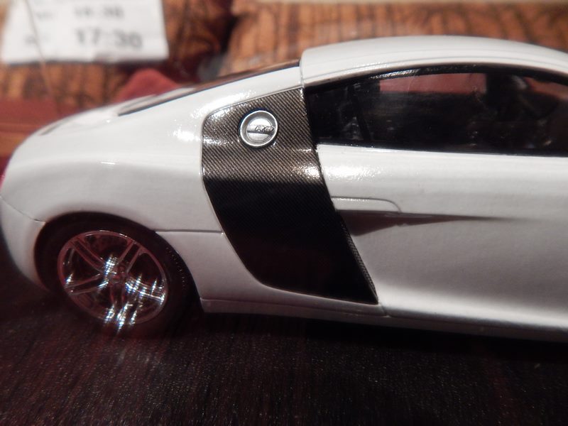

und zu guter Letzt mich am Karbon-Seitenteil versucht. Ganz grob ausgeschnitten und aufgebracht
Viel Weichmacher und nach einiger Zeit ausgeschnitten, die Fläche immer noch sehr faltig...
...und zum Schluß alles glatt
Ich bin ganz zufrieden mit dem Karbondecal. Die Folie ist sehr empfänglich für den Weichmacher und zerbröselt fast, wenn man zuviel dran arbeitet. Es sind ein paar kleinere Macken dran, aber es ist o.k.

Die Decals hatten ausnahmslos einen sehr breiten Rand, den man gerade bei den kleinen abschneiden musste. Wie z. B. Bremssattelbeschriftung

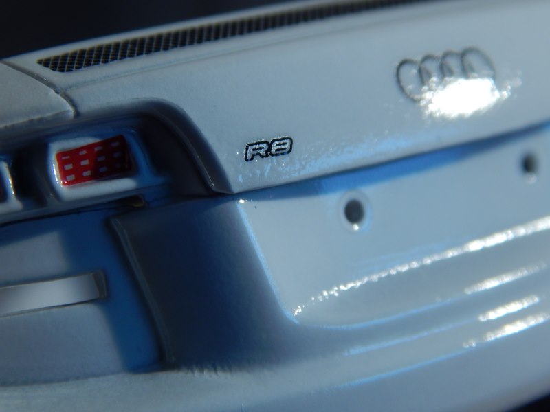

R8 Schriftzug am Heck

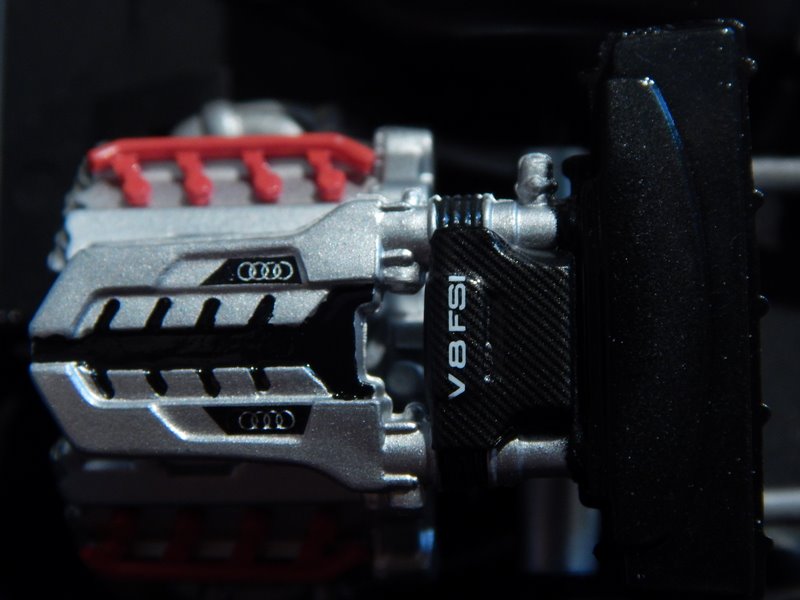

Motor-Schriftzug, bei den Audi-Ringen auf dem Block sieht man den Versatz der Decalringe zu den geprägten Ringen...aber nur im Makro
Audi-Zeichen am Heck, hier war der Untergrund glatt, keine erhabenen Ringe

Hier mal der Glanzvergleich zwischen Spiegel Decal und BMF für den Aussenspiegel, eigentlich kann man das gar nicht vergleichen...
