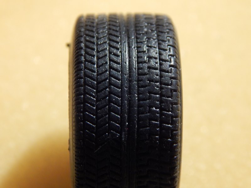

Welche Laufrichtung hat dieser Reifen?
ich beschäftige mich gerade mit dem Bau eines Audi R8. Dabei taucht gegen Ende die Frage auf, welche Laufrichtung der Reifen hat.
Aussen und Innen kann man gut an der Wölbung auf der Aussenseite sowie der Aufnahme für die Felgen erkennen.
Die rechte Seite ist aussen, in welche Richtung rollt er vorwärts? Nach oben, oder nach unten?
Vorab schon mal vielen Dank für eine Antwort.
Thorsten

Links nach unten ,rechts nach oben!
Gruß :wink:

Da konnte sich Revell wohl selbst nicht entscheiden...Beim Bausatz ist das aber letztendlich egal, weil alle Reifen gleich gegossen sind. Du bräuchtest aber bei diesem Reifentyp für eine Fahrzeugseite diesen und für die andere Seite Reifen mit spiegelverkehrtem Profil. Sprich: du hast immer auf einer Seite ein gegenläufiges Profil als auf der anderen, wenn du Innen- und Außenflächen der Reifen berücksichtigst. ;)

Mal ganz allgemein als Automechaniker geantwortet.
Es gibt Reifen mit symmetrischem Profil. Da wäre es (fast) gleich, wie herum der Reifen montiert wird.
Dann gibt es Reifen mit asymmetrischem Profil, bei diesen ist Innen- und Außenseite festgelegt, auch wenn eine eventuelle Profilpfeilung gegenläufig montiert wäre.
Den gezeigten Reifen würde ich so einstufen.
Dann gibt es Reifen mit laufrichtungsgebundenem Profil. Die Pfeilung des Profils zeigt bei Draufsicht in Laufrichtung, man muß zwei rechte und zwei linke Räder montieren.
Ich habe aber auch schon Reifen mit asymmetrischem und gleichzeitig laufrichtungsgebundenen Profil gesehen.
Bei Mischbereifung - vorn andere Reifengröße als hinten - hat man dann vier im Grunde verschiedene Reifen, die nicht vertauscht werden dürfen.
VG Thomas

danke für eure Antworten.
Für den gezeigten Reifen ist dann wohl die Laufrichtung klar, aber Alex hat natürlich recht, der zweite Reifen ist nicht spiegelverkehrt...von daher also egal.

Der Reifen hier hat keine Laufrichtungsbindung ;) , die verschiedenen Profilelemente sind jeweils in beide Richtungen vorhanden.
