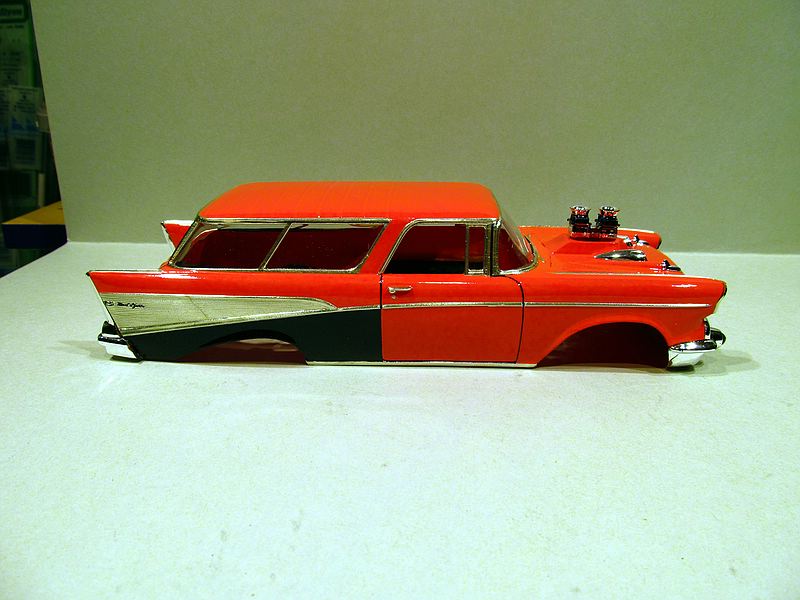

Ausgangsbasis ist der 57er Chevy Bel Air Nomad. Da ich alle Baupläne meiner jemals gebauten Modelle archiviere, kann ich sagen, dass es der Monogram-Kit # 2740 mit dem Copyright “1978 & 1987” war.
Ich verzichte neben dem Bau eines Motors, da es der 55er wäre, auch auf eine eventuelle Verstärkung des Fahrgestells. Dennoch wird es wohl genug zu tun geben. Here we go:
Die Karosserie nach dem Rückbau
Eine Schwierigkeit wird sein, die Chromeparts so zu erhalten, dass sie immer noch gut aussehen. Sie wurden nämlich allesamt mit 2K-Kleber an die Karosserie geklebt, denn es sollte ursprünglich ein langes Slotcar Leben sein. Es kam aber ganz anders
Hier sieht man, dass das Bodenblech vom 55er Chevy ziemlich gut passt
Obwohl ich ein echt ungutes Gefühl hatte, eine solche Schönheit zu zerlegen, mussten als erste die Scheiben weichen
Noch schlimmer war, das Dach zu entfernen. Dennoch war das genau der Anblick, den ich mir erhofft hatte. Ein Anblick, der bei mir Herzklopfen auslöst, wegen des Designs welches da auf mich einstürzt: Hey, it`s cool man!
Die Motorhaube wird natürlich auch zurückgebaut und herausgetrennt
Warum eigentlich heraustrennen, wenn man den Motor sowieso nicht zu Gesicht bekommt ? Ich dachte, ich könnte so vielleicht besser an den Chromeparts und an der Haube arbeiten, mal sehen

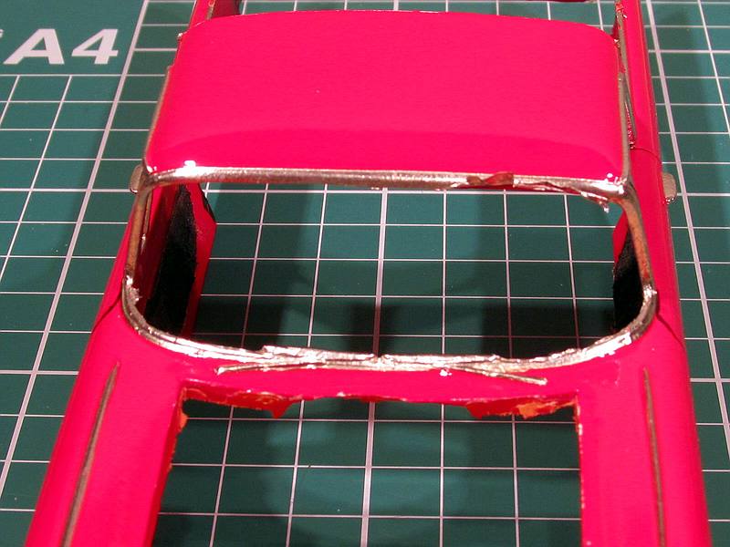

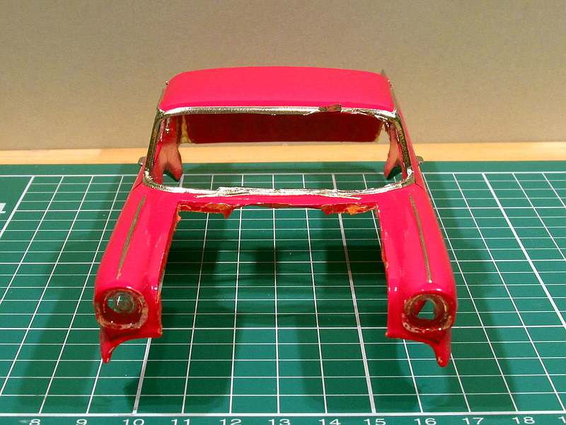

Das Entlacken hat der Karosserie mächtig zugesetzt. Sie ist phasenweise gefühlt “weicher” gewesen. Jetzt geht’s. Ich hoffe, dass das nicht Auswirkungen auf die Geometrie hatte, mal sehen.
Am Anfang der Demontageorgie hatte ich noch Hoffnung, wenigstens die Windschutzscheibe als solche retten zu können ( die komplette Rundumverglasung bestand aus einem Stück ). Man kann so vorsichtig sein, wie man will, den einen oder anderen Kratzer produziert man trotzdem, ebenso Schlieren auf der Scheibe, ergo do it yourself. Sie wird neu angefertigt
Die “Scheibenwischer” werden auch erneuert. Es sind ja genug Teile vom 55er vorhanden
Schlimmer Anblick # 1 von vorne
Schlimmer Anblick # 2 von hinten
Im Bereich der Lüftungsschlitze vor der Windschutzscheibe ist das Material gebrochen ( Folge des Entlackens ??? ). Das muss ich also fixieren
Ein bißchen säubern und glattschleifen muss ich die Karosserie noch
Mit meiner äußerst filigranen Bastelschere (Hintergrund) habe ich aus 1 mm dicken Sheet eine passende Platte geschnitten und die Motorhaube damit verschlossen
Der letzte Blick auf den “Nomad” - Schriftzug
Ich habe eine neue Kante aufgeklebt. Zum Dach hoch habe ich jeweils ¼ Rohr geklebt, um eine schöne runde Ecke zu erhalten
Hier sieht man das ein bißchen besser. Zum oberen Dachabschluß muss ich mir noch ein paar Gedanken machen
Apropos Gedanken: als ich so die umlaufende Kante betrachtete, kam mir die Erkenntnis, dass sie viel zu klotzig ist. 1 x 1 mm ist eben im Original 25 x 25 mm. So eine Kante ist unrealistisch, also 1 mm halbrund aufgeklebt.
Gaanz langsam fange ich an zu realisieren, welchen Aufwand ich hier treibe und vor allem, was noch alles auf mich zukommt :verrückt:

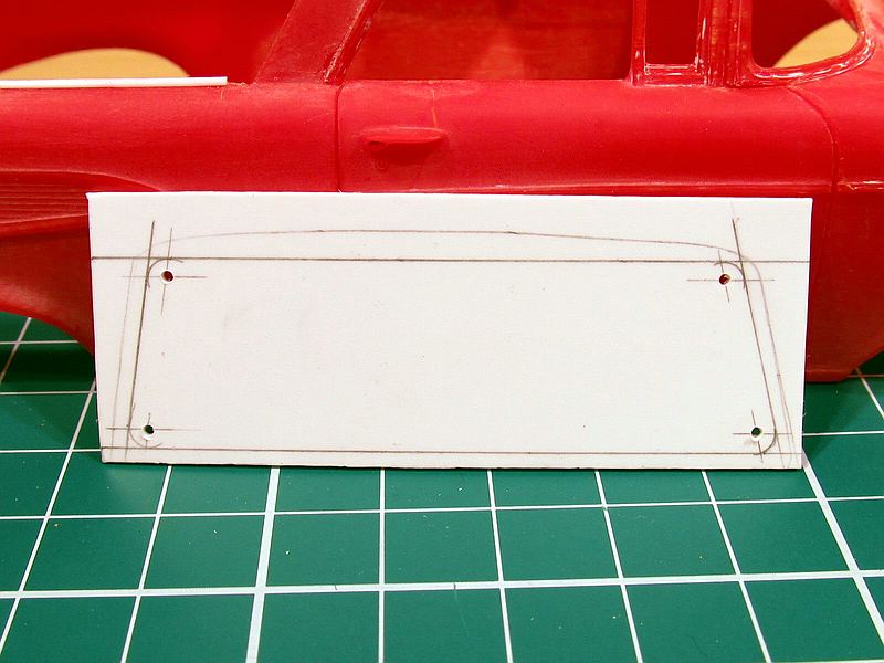

Aus diesem Teil soll der Rahmen für das Heckfenster werden . . .
Hier ist das Stück eingepasst. Das Ergebnis dieses grauenhaften “ich schnitz mir mal schnell was zurecht”, ist nicht vorzeigbar
Also besann ich mich auf die Dinge, die ich mal ausgiebig gelernt habe: Konturen auf Werkstücken “anreißen”
Bohrungen ankörnen und vorbohren
Auf- und ausbohren
Der Rahmen für das Heckfenster ist “fertig“. Vielleicht geht es nicht nur mir so, aber es sieht nicht ganz symmetrisch aus. So ganz langsam dämmert mir, das ich mich möglicherweise in eine Sache verrannt habe, aus der ich so nicht mehr rauskomme. Wenn ich überlege, was ich alles tatsächlich und nicht nur in Gedanken noch vor mir habe, erscheint mir inzwischen der eingeschlagene Weg nicht der Richtige zu sein
Trotzdem habe ich noch eine “Dichtung” montiert . . .
Ich weiss nicht, ich weiss nicht. Ich geh jetzt erstmal nachdenken :roll:
. . . to be continued ? ? ?
Hi Matze,
Irgendwie ist es rechts etwas gerader, links etwas schräger nach oben zulaufend. Kommt mir jedenfalls so vor.
Bei so etwas mach ich mir immer eine Schablone, die ich in der Mitte falte. Dann ausschneiden und aufklappen, dann sind beide Seiten gleich. :idee:
Marcel

Samstag, 7. Januar 2017, 19:15
Schon die Zeichnung wurde windschief gemacht. Das sieht man eigentlich auf den ersten Blick. :roll:

ich habe die Vorlage von der Karosserie abgezeichnet. Da diese durch das Entlacken und den Bruch unterhalb der Windschutzscheibe sehr instabil ist, ist das dann eben das Ergebnis. Und damit will ich nicht leben, also ist mein Fazit:
mein anfangs überschwänglicher Optimismus ist dahin und ich bin auf dem Boden der Tatsachen zurück. Der Aufwand ist zu groß, da war ich zu blauäugig. Eine Entscheidung musste her. Folgendes werde ich also machen: da die Grundidee - selber mal schöpferisch tätig zu sein und ein Auto zu bauen, dass es nie gab, es aber sehr wohl hätte geben können - m.E. nach immer noch gut ist, werde ich das Projekt von vorne beginnen, allerdings mit einem neuen Bausatz. Da sind sind dann alle Teile in einwandfreiem Zustand, was den Aufwand erheblich verringert.
Bis es soweit ist, ist der Bau hier erstmal unterbrochen
. . . to be continued !

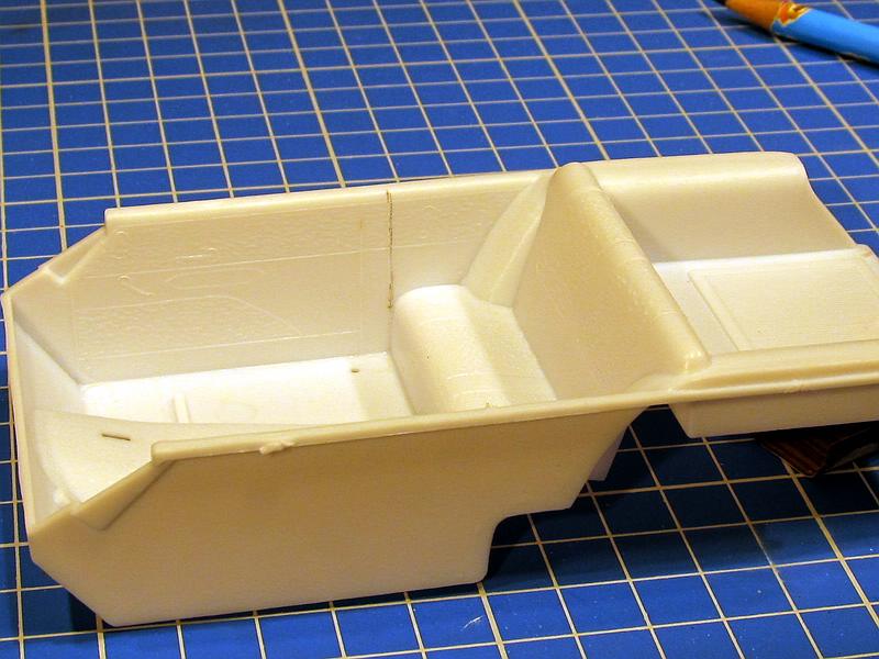

Nachdem ich nun genügend Zeit hatte, mir über den Fortgang dieses Projekts Gedanken zu machen, bin ich soweit. Basierend auf einem „Mittelding“ aus dem 210 Handyman, dem 2-Door Station Wagon in der mittleren Preisklasse und dem Bel Air Nomad werde ich also meinen „1957 El Camino“ bauen. Hatte ich gedacht. Da mir sehr viel scratcharbeiten ins Haus stehen, hab ich darauf verzichtet, aus dem Nomad auch noch einen Handyman zu machen. Das hätte u.a. bedeutet, die B-Säule gerade zu stellen. Och nöö ! Hier der Ursprung, der Bel Air Nomad
Und zack ist das Dach ab. Wahrscheinlich hätte ich dann - als Designer - den Rest des Daches genommen und an die Schnittkante angesetzt, wir werden sehen
Dieses schöne Inlet muss leider weichen, denn so viel Schmuck darf ein zukünftiges Arbeitstier nicht tragen
Alle Zierstreifen entfernt und mal gleich beigespachtelt. Da bin ich etwas forsch dran gegangen

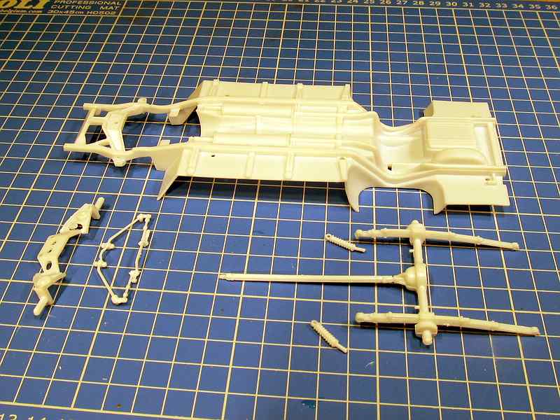

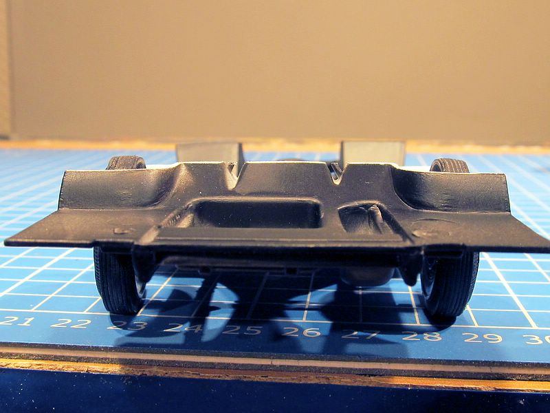

Die Teile für den Unterboden, bzw. Fahrwerk sind vorbereitet. Nichts kompliziertes, hauptsache er steht irgendwann auf eigenen Rädern
Die Achszapfen waren gerade gegossen. Mithilfe einer meiner sehr filigranen Zangen hab ich die Lenkung etwas eingeschlagen

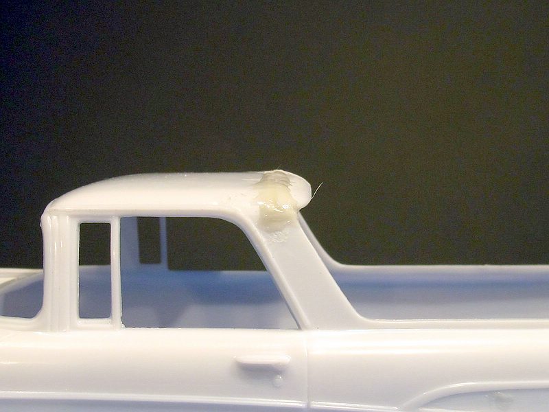

Nachdem ich jetzt diese noch nackte Karosserie gesehen habe mit dem abgetrennten hinteren Dachteil, bekam ich eine Idee: 8o
Ich glaube, ich würde das hinterste abgetrennte Dachteil mit einem ordentlichen Stück Seitenfenster hinter die B-Säule ansetzen und um dieses Stück die Karosserie verlängern. :thumbup:
Ob du es glaubst oder nicht, genau diesen Gedanken hatte ich auch, als ich das so gesehen habe. :)
Aber vielleicht ist das nur so, weil ich das beim Pickup auch so gemacht habe. :rolleyes:
Oder aber Dominik hat genau das vor. :D

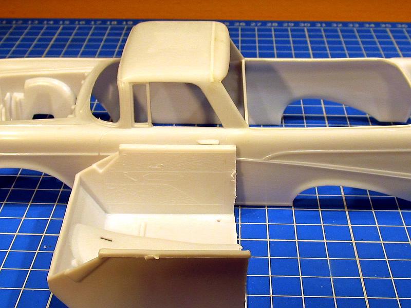

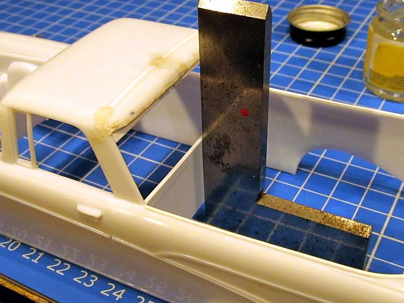

nope, die Sache mit der Karosserieverlängerung hatte ich zwar schon mal prinzipiell im Kopf, aber nicht für den Belcaminomadair. Der soll ein El Camino werden, wie er hätte aussehen können, wenn Chevrolet diesen Schritt zuerst gegangen wäre und nicht erst 1959 den El Camino als Antwort auf den '57 Ford Ranchero auf den Markt gebracht hätte. Deswegen werde ich mich weiter als Designer in Sachen El Camino betätigen und war auch etwas fleissig:
Jetzt geht’s ans Dach. Wie bereits erwähnt wollte ich den hinteren schönen Dachabschluss an die Sägekante setzen, um ihn zu erhalten
Wie so oft steckt der Teufel im Detail. Um genug Material zum Beiarbeiten zu haben, musste ich den Dachabschluss mittig trennen und überstehend ankleben
Dann hab ich die Lücke aufgefüllt und verspachtelt. Da ich alles mit Giessastpampe aus Ethylacetat klebe und verspachtele, ist die Trockenzeit relativ günstig und es geht gut voran

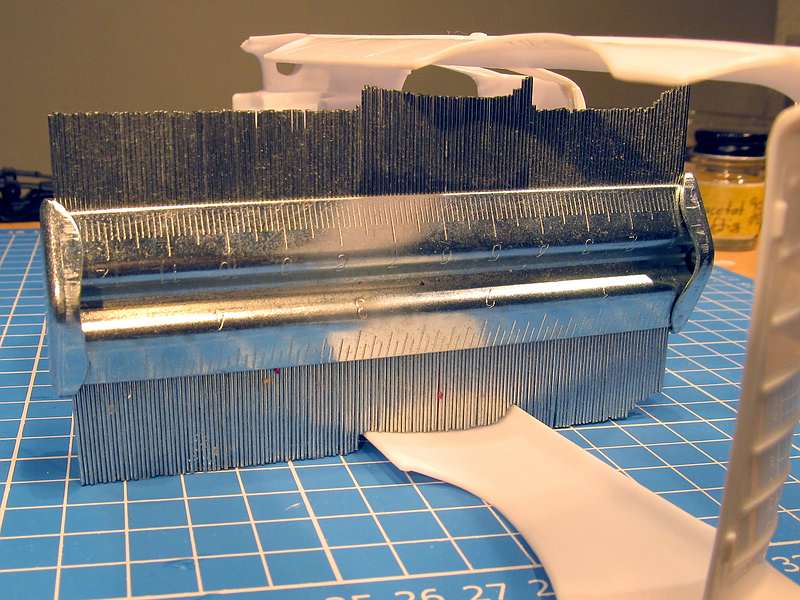

Da ich ja die Rückwand zur Ladefläche herstellen muss, nehme ich die Konturen ab
Die Querstrebe definiert sowohl die Unterkante des Heckfensters, als auch die Oberkante der Rückwand
Hier kann man sehen, dass die Karosserie ganz leicht verdreht ist
Die Inlets sind verschliffen, eine heikle Angelegenheit gerade im vorderen, schmaler werdenden Bereich
Die Oberkanten der “Ladebordwände” sind beigeschliffen und bekamen eine Abschlussleiste

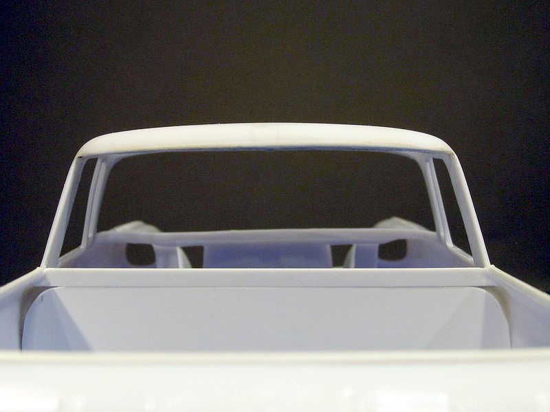

damit die Rückwand nicht krumm und schief eingeklebt wird, hab ich mir einen Winkel zu Hilfe genommen, oben sieht man schön den verspachtelten Dachabschluss

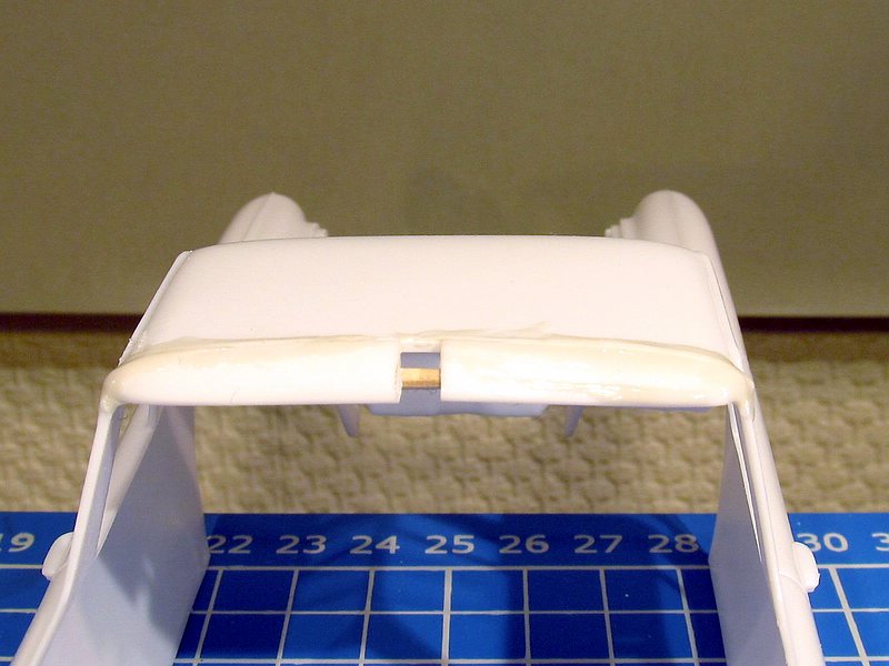

Die Oberkante des Heckfensters wurde eingeklebt
Auch den Innenraum musste ich trennen
Die vorher eingeklebte obere Kante des Heckfensters hab ich wieder entfernt und durch eine schmälere ersetzt. So sieht es erheblich harmonischer aus
Das sollte passen
Dann wieder spachteln und schleifen, spachteln und schleifen . . .
Probeweise hab ich die Räder aufgesteckt. So kann ich sehen, wie hoch sie über den zukünftigen Ladeflächenboden hinausragen werden

Das Heckfenster nimmt langsam Form an
