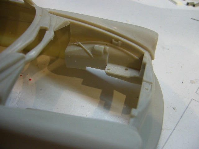

Zur später Stunde beginne ich noch mit einem Baubericht eines 54 Hudson Hornet von Möbius. Der Bausatz ist bis auf ein paar Einzelheiten schon Klasse. Dann verwende ich noch meine Fotoätzteile für denHudson .

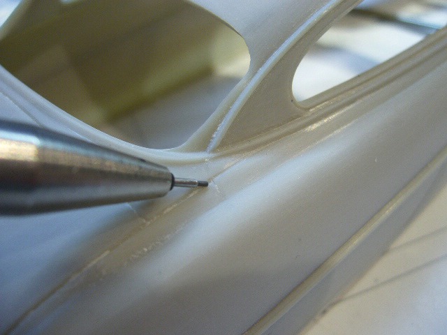

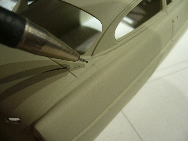

Schön zu sehen, die nicht schönen Gußnähte ;( . Nähte und Schriftzüge werden entfernt.
Das gleiche am Heck .
Und an der Motorhaube. ^^

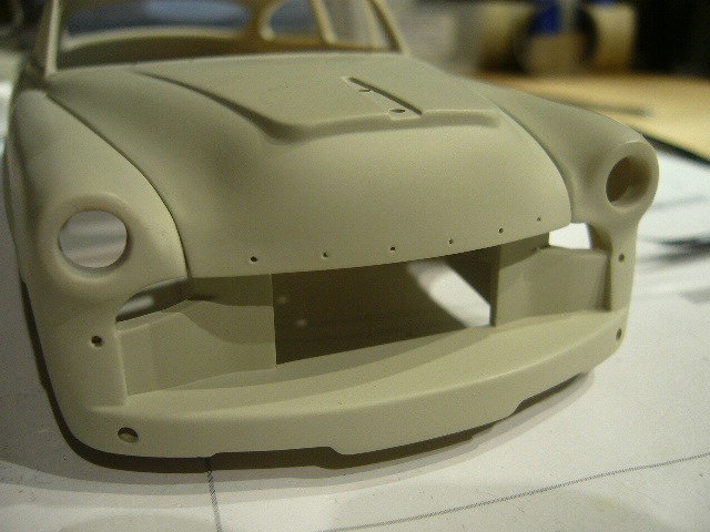

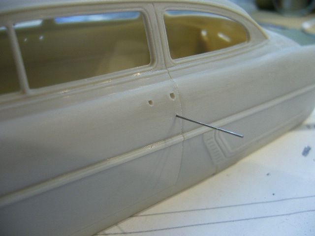

Erst bohre ich kleine Löcher wo die nachher die Schrift ´´ Hudson ´´ wieder hin muß.
Überall Trennnähte ;(
Die Löcher für die Schlüssel ;)

Jetzt schneide ich schon mal die Ausparung für die Lüftung aus. Da muss man sich ein wenig Zeit nehmen,damit die Fotoätzteile gut passen.
Fotoätzteil biegen und einpassen.
Sieht gut aus. Nächstes Schritt :smilie:

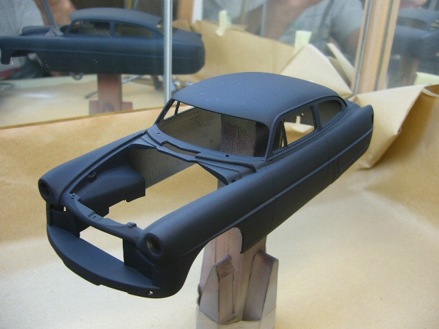

Nachdem alle Grate und sonstige ´´Kleinigkeiten ´´ beseitigt sind, wird grundiert. Ich verwende da ein Grundierung aus dem KFZ Bereich. Ist gleichzeitig auch ein Füller.
Jetzt kommen noch kleine Fehler zum Vorschein ,die man(n) meint beseitigt zu haben ;( :bang: .
Beim Lüftungschlitz ausschneiden bin ich mit dem Dremelbohrkopf am Kotflügel leicht hingekommen und schwupps war eine Delle drin :bang: . Nochmal Spachteln , grundieren und kontrollieren.
So siehts nach dem grundieren aus. Die Löcher sehen zwar groß aus, werden aber auch noch kleiner nach den paar Lackschichten die noch drauf kommen . :D

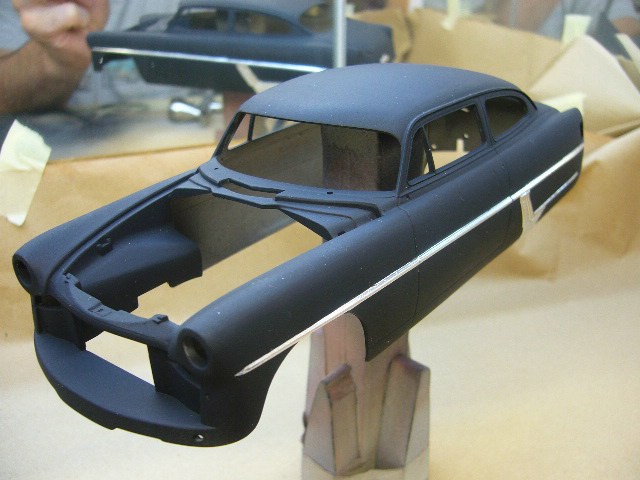

Nachdem grundieren ist jetzt Schwarz matt dran.
Anschliessend BMF rundrum.
Stück für Stück , mit Q-Tip.
Zahnstocher und viiiiiel Geduld :pfeif:
Eine ruhige Hand ist hier vin Vorteil . :pfeif:
Mit Skalpel und einer Pinzette das Überschüssige entfernen.
BMF kleberei ist beendet. Jetzt kommt Klarlack drauf.

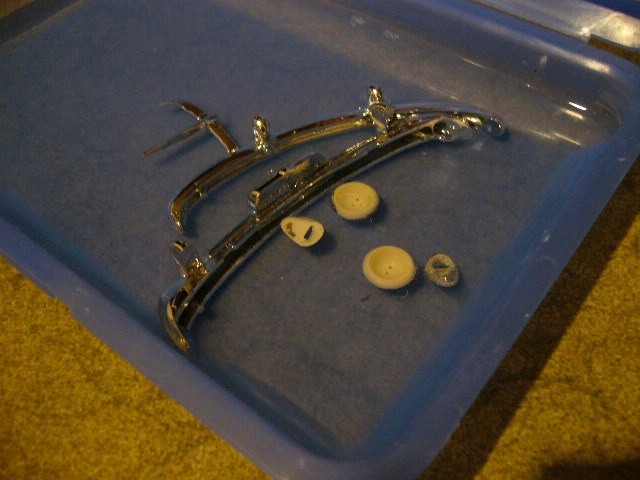

Die Teile aus dem Bad genommen und kontroliert wo weiter nachgearbeitet muss. und da kommt noch ein bisschen was zusammen. ;(
Die markante Kante muss noch weg .Und an den Seiten ist auch noch eine an jeder Stoßstange.
Auch an den Außenspiegel sind unschöne Anbindungen die sehr Vorsichtig entfernt werden müssen.
Hier schon alles grundiert . Nochmal kontrolieren ob alles passt.
Alles schön schwarz lackieren und anschließend mit Alclad verchromen.

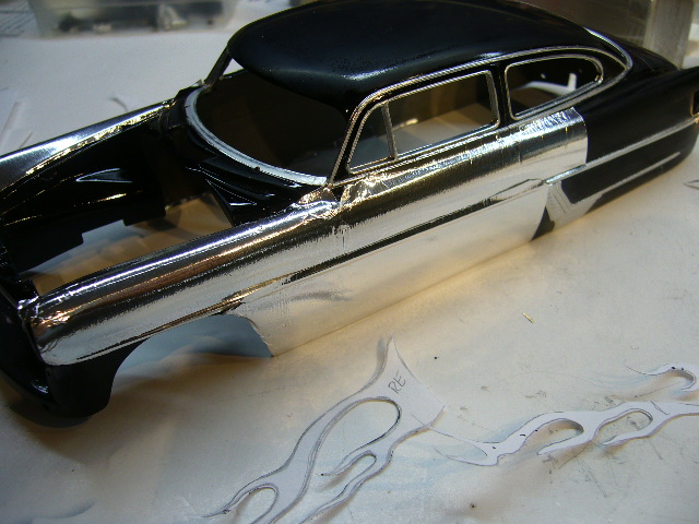

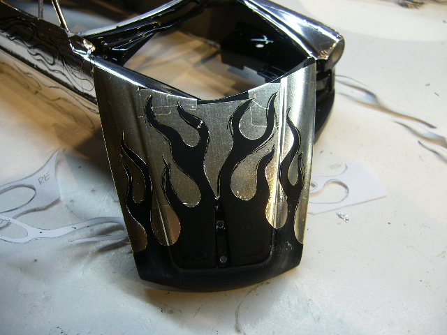

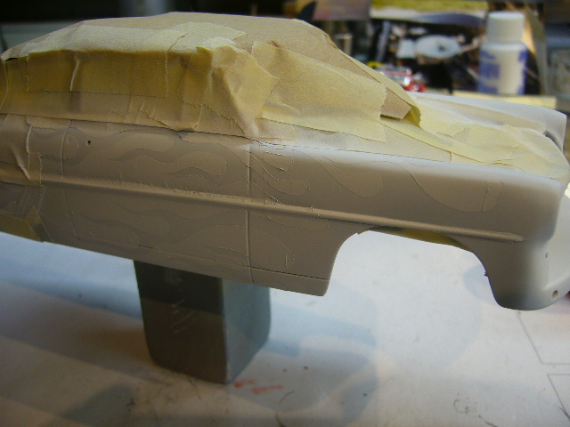

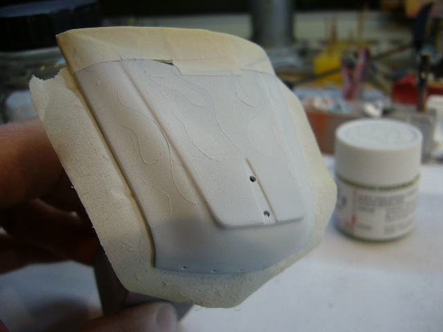

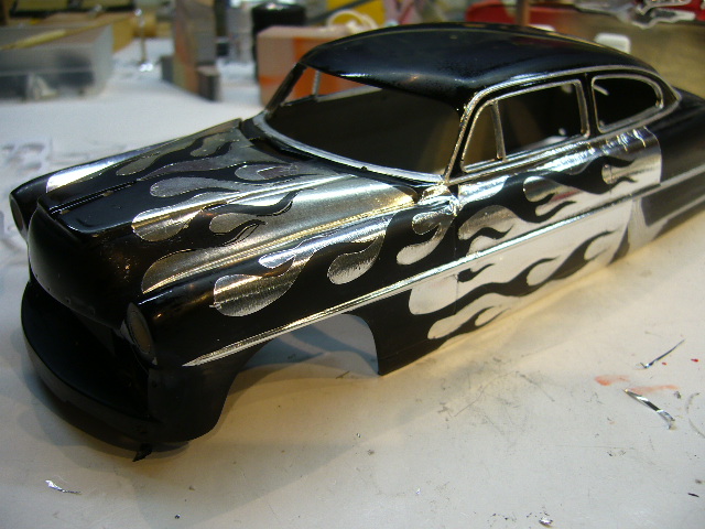

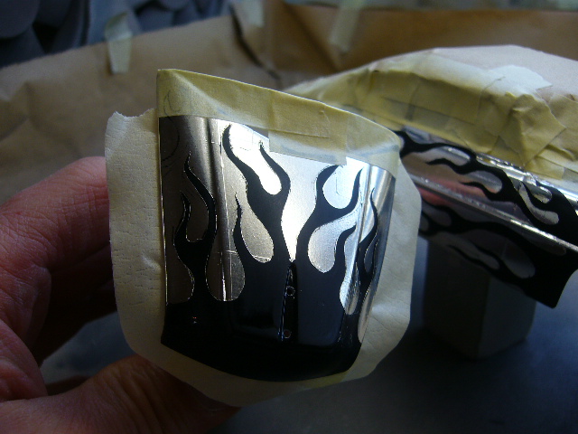

Ich hab mal ein paar Schablonen geschnitten. Glaub man kann erkennen was mein Vorhaben ist :grins:
Erster Schritt ein wenig BMF ankleben :pfeif:
Dann die Flammen aufs BMF übertragen.
Anschließend mit einem Skalpel die Flammen ausschneiden.
Das was nicht lackiert werden soll, schön abkleben.
Fürs feine BMF und fürs grobe Abdeckband aus dem Baumarkt.
Wichtig : Den Motorraum auch von unten abkleben wenn er keine ander Farbe haben soll. Der Lackiernebel ist Gnadenlos und kommt überall hin :motz:
Erste Schicht Weiss matt.
Zweite Schicht Gelb Matt.
Das wars vorerst . Schönen Abend noch . :wink:
Gruß Fredl

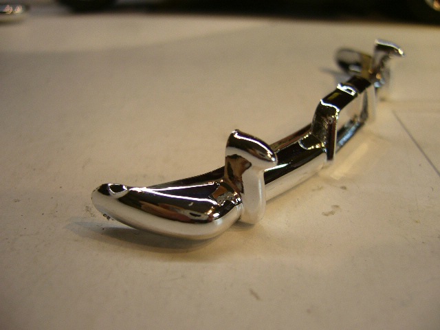

Die entchromten Teile erst schwarz ,dann mit Alclad Chrom lackieren. Leider ist das daneben gegangen :heul: . Polieren geht auch nicht .Das muss ich nochmal machen. :will:
Während die Chromteile im Eck stehen und auf ausbesserung warten , gehts mit der Karo weiter.

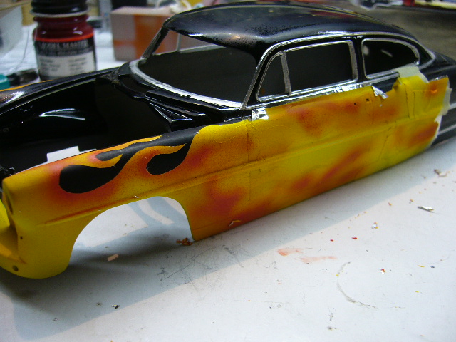

Nach dem Gelb komt Rot dazu. Hier hab ich eine 0,2mm Düse in der Gun. Die anderen Farben wurden mit einer 0,4mm Düse lackiert.
Einmal kontrolieren ob überall Rot ist wo es hin soll.
Nun vorsichtig das BMF entfernen. Mal sehen wie es geworden ist. ;( Ausbessern geht jetzt jetzt nicht mehr,wenns nicht gelungen ist.
Sieht gut aus ,bis jetzt :rolleyes:
Und sieht immer noch gut aus . Bin zufrieden . :rolleyes:
Mal die Motorhaube drauf legen ob die Übergänge auch passen. Passt. ^^
Bereit für Klarlack. Zu beachten : Die BMF hinterlässt leider Kleberrückstande ;( aber dafür wird die BMF nicht unterwandert von der Farbe. Es sind sehr schöne und gewollte scharfe Lackkanten ,was ich mit Abklebeband von Baumarkt nicht schaffe.
Da ich für die Flammen Acryllacke verwende und kein Wasserlack,kann man die Klebereste mit Silikonentferner entfernen. (!!! Trotzdem aufpassen beim wischen,zu oft drübergewischt kann auch die Acrylfarbe Farbe lassen!!! )
Der Lack sieht nicht schlecht aus . Das lass ich mal so . ^^
Das wars wieder mal . Bis demnächst. ......gruß Fredl :wink:

Schwarz und Flammen, ein zeitloser Klassiker! Immer wieder schön! :ok: Für mein Empfinden hätte etwas mehr rot nicht geschadet, aber ich hab selbst noch nie Flammen lackiert (werd auch bei meinem aktuellen Projekt Decals verwenden), daher soll das keine Kritik sein.
Dein Alclad-Ergebnis macht mir grad ein bisschen Angst, da mir das auch noch bevorsteht... :S
Alan Mayes
Samstag, 17. Dezember 2016, 12:00

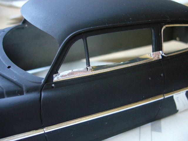

Schöne Arbeit! Wenn's auch hie und da ein wenig ungleichmäßig ist, gefällt es trotzdem. :respekt:
Entgegen Olivers Meinung ist mir an manchen Stellen sogar noch zuviel Rot aufgetragen. Egal. Hauptsache, dir gefällt's! :hand:

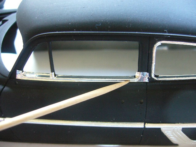

Eine kleine Sache habe ich aber zu bemängeln. Bei den Fensterumrandungen sieht man leider, das die BMF eingerissen ist. :rolleyes: Kleiner Tipp von mir: Wenn nur solche kleine Kanten nach außen überstehen sollen, dann klebe ich die BMF immer in die Umrandungen und treibe sie ganz vorsichtig nach außen. Die BMF lässt sich etwas dehnen. Habe ich auch bei Radläufen schon so gemacht. Es geht aber nur, wenn wirklich ein dünner Rand außen stehen bleiben soll.

@ Kalifornia Kid : Das mit dem BMF ist so eine kleine heikle Sache. Verzeit einem keine Fehler ;( . Hab diesmal eine andere Variante versucht.
@ Newpet777 : Meinst die ungleiche Form der Flammen ? Das ist Absicht, auch das mit dem Rot.

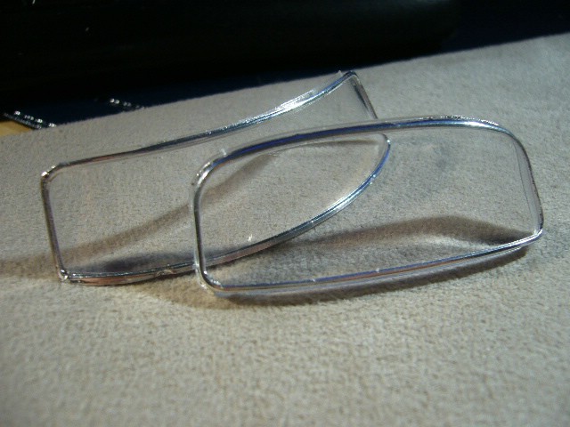

Es geht ein wenig weiter. Die Chromteile vom Alclad entfernt , grundiert.
Unebenheiten nochmal nachgearbeitet.
Dann schwarz vorlackiert.
2 Versuch mit Alclad.
Sieht hier matter aus als es ist. das lass ich erstmal gut trocknen.

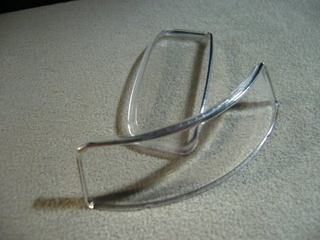

Die Scheibenrahmen Vorne und Hinten mit BMF beklebt.
Nachdem die Scheiben reingeklebt sind ,kommt die Verkabelung dran.

Nachdem das mit dem Alclad nicht so geklappt hat,versuch ich mal eine andere Variante. Und zwar Weißmetall.
Als erstes hab ich mich an der Zierleiste versucht, daher hab ich da jetzt kein ´´vorher-nachher´´ Foto.
Dann hier die Stoßstange hinten. So kommt die aus der Form raus. :cracy: Viiiiiel schleiferei ist da angesagt .
Ich muss zugeben weniger Arbeit ist es nicht aber ich hoffe es klappt.
Was bei Resin eine kleine Haut ist , wird bei Weißmetall eine Wand wenn die Form nicht 100% abschließt. :cursing:
Für´s grobe setz ich die Feile an und dann immer feiner bis zum 2000 er Nass-Schleifpapier :cracy:
Beim entfernen des Gußastes ist mir die Spitze der Stoßstange abgebrochen. :motz:
Ist aber halb so wild , weil man mit dem Lötkolben das total easy ausbessern kann ;) Und sehen tut man es nachher auch nicht mehr :tanz:

Weiter mit der vorderen Stoßstange. Erst wieder das grobe mit der Feile Glatt machen.
Die Monsterangüße entfernen ;(
Nach dem groben Feilen, kam schon eins von vielen Löchern zum Vorschein. Zulöten , nochmal drüberfeilen .
Feilen , feilen , feilen .....löten , feilen , ....... :cracy:
A : grob geschliffen ...... B: Grob und fein geschliffen ........C: Grob -/ fein geschliffen , dann poliert .
Und ganz rechts sieht man noch einen Rand vom zulöten. Nochmal mit der Feile , dann immer feiner schleifen und polieren . :cracy:
Die Stoßstange und das Haubenornament mal hingehalten. Sieht schon gut aus. Aber man sieht jetzt den Unterschied vom Plastikchrom und Weißmetallteil.
Was natürlich zur Folge hat , den Kühlergrill auch noch zu machen. ;(
Glaub da muss ich jetzt nichts sagen .....äh, schreiben wie es weiter geht :S
Bis demnächst .................gruß Fredl

Die Blinkergläser : Den Zapfen in der Mitte abgeschnitten , dann glatt gefeilt ......
...mit BMF hinterlegt und angeklebt. Sieht besser aus ohne den angegoßenen Zapfen. Soll wohl die Glühlampe darstellen :nixweis: . Gefällt mir aber nicht. :(
Dann habe ich mal den Plastikgrill gewogen . Ganze 3,5 Gramm . Ein Fligengewicht .
Da wiegt der unbehandelte Weissmetallgrill geringfügig mehr :abhau:.. nur 30,1 Gramm
