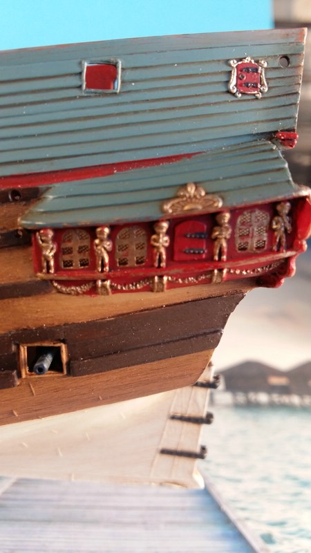

DIE HECKKABINE
Das Prunkstück der Statenjachten, im Laufe der Entwicklung immer mehr so gebaut, dass die Gäste auch dann was von der Seereise hatten, sprich rausgucken konnten, wenn die Wellen etwas höher gingen.
Pyro bietet hier fünf eng nebeneinander liegende Fenster mit einem etwas unambitionieren und nicht parallel verlaufenden Ornamentband darunter. Kompliment allerdings an die junge Dame, die vorne als Karyatide fungiert. Sowas möchte man nicht missen. Den Rest eher schon.
Ich habe die Fenster ausgeschnitten und vier davon wieder auf ein hinter die Bordwand geklebtes Polysheet montiert. Die frei bleibenden Bereiche dazwischen sind mit Poly auf dieselbe Höhe gebracht und anschießend mit je einer Nymphe versehen worden, deren Originale an der hinteren Bordwand der Saint Louis von Airfix Dienst tun. Abgeformt auf altbekannte Manier mit einem Knetgummiwall rund um die betreffende Stelle, in den Silikon gegossen wird. Unten stehen die jungen Damen auf einem Podest aus Polystreifen (flach) und Magic Sculp (erhaben). Sehr friemelig. Evtl. wird es noch eine dieser typischen hängenden Ornamentketten jeweils zwischen den Podesten geben, aber wenn, dann nur aufgemalt. Den schlanken jungen Mann an der Ecke, aus einer 1:160 Billigpackung stammend, die ich mal aus Fernost bezogen habe, bitte ich einstweilen nicht eingehend zu betrachten, weil er sich sonst zu sehr schämt. Am Schluss sind die Fenster geöffnet worden, mit Dremel und Feile. Wie der Makro zeigt, bedarf einiges noch der Nachbearbeitung durch Feilchen und Glasfaserradierer. Auch die Farbe sollte noch einiges ausgleichen.
Und hier noch ein centriertes Foto, zur besseren Orientierung!

Weiter mit der HECKKABINE
Noch einmal der letzte Stand:
Und hier die fertige Kabine. Woher die hinten abschließende, gebogene Zierleiste stammt, darüber unten mehr.
Der Heckspiegel. Die Pyros hatten dieses Teil vorgesehen:
Auch nicht ganz schlecht, vor allem wenn man junge Frauen auf Startblöcken in sportlicher Pose mag. Ich hatte allerdings oben schon einmal erwähnt, dass Statenjachten mit mehreren seitlichen Fensterreihen meistens einen geschlossenen Heckspiegel hatten. Ich wollte auch einen. Da ich aber nicht wie Leimprinz formen und schnitzen kann, habe ich mich umgesehen, wo es denn was zu kopieren gibt. Besonders ertragreich waren der Heckspiegel der Wasa von Airfix von die Bordwand der Batavia von Revell. Ich habe die Ornamente mit Knet- und Flüssigsilikon abgeformt.
Anschließend habe ich die Abgüsse zugeschnitten und am Heckspiegel der Statenjacht wieder zusammengesetzt. Das klingt, so gesagt, ein kleines bisschen einfacher als es tatsächlich ist. Andererseits macht es viel Spaß, sich als barocker Ornamenteur zu versuchen. Gut bewährt hat sich wieder das Verfahren, halbharte Abgüsse auszuformen und direkt auf der Stelle zurecht zu biegen, an der sie sitzen sollen. Das erfordert ein bisschen Übung, aber beim Arbeiten mit Abgüssen hat man ja immer noch einen weiteren Versuch gut. Hier das Ergebnis:

Dienstag, 27. Dezember 2016, 18:41
........und wieder mal großes Kino a la Schmidt... :thumbsup: :respekt:
Da wird nicht mehr so viel an die Pyro Statenjacht erinnern... wenn fertig. Bin schon sehr gespannt auf die Farben, die du nehmen wirst. Dann noch Ölfarbe...... wird bestimmt wieder genial. Tolle Arbeit bis jetzt.

Samstag, 31. Dezember 2016, 13:17
Markus, die Mary war eine waschechte Holländerin, man hatte sie König Charles als Geschenk gemacht, als er nach England zurückkehrte. Dort wurde sie zur Mutter des englischen Jachtsports. Die nach ihrem Vorbild gebauten Jachten hatten entsprechend den Küstengegebenheiten mehr Tiefgang und waren etwas schmaler gebaut, auch trugen sie keine Seitenschwerter mehr.
Hier ein paar Fotos zum Zustand des Modells vor der Bemalung:
Das nächste Foto zeigt, wie vorsichtig ich mich an die Bemalung heranarbeite. Immerhin wird es gelten, sehr viele verschiedene Farben auf allerkleinstem Raum unterzubringen. Ich habe mit einem ganz dünnen Überzug Humbrol 63 begonnen. Diese leichte Grundierung zeigt v.a. die Stellen, die noch der Nacharbeit bedürfen.

Auwei ... eine Exilholländerin ... siehste mal, hätte ich mehr nachlesen sollen ...
dann paßt es ja auch mit dieser Bugform ... damals hatte die Holländer offensichtlich mehr als nur eine Bauform parat ...
Wenn ich mir Deine Bilder anschaue hast Du aber noch wesentlich mehr Details bearbeitet ...
die Reling innen und außen ... diverse Dachüberhänge ...
auch die Figuren vor dem Heckaufbau ... sind die als Sheet aufgedoppelt und geschnitzt ... oder als Resinekopie verdoppelt ?
Die ganze Bordwand innen wirkt dadurch weit plastischer, realistischer .... großartig
Auch das neue Ruder ist fast schon ein Modell für sich selbst

Du hast recht, da sind noch ein paar Umbauten, die ich nicht einzeln erwähnt habe. Die Bordwand ist auch von innen abgeschliffen, die Handläufe erneuert und die halbplastischen Figuren mit ihren eigenen Abgüssen verdoppelt - wobei sich herausstellte, dass 1967 noch alles ohne copy & paste konstruiert wurde, sprich, die Teile sind verschieden. Aber wofür gibt es Magic Sculp und Feilen.
Ich bin jetzt beim Farbauftrag und benutze dafür nur Pinsel. Nichts gegen die Airbrush, aber da müsste ich zuviel abkleben. Außerdem versuche ich, in mehreren Lagen halbtrockene Farbe aufzubringen, um eine "gemaserte" Oberfläche fürs Öldraken vorzubereiten. Aber ich fürchte, das wird keine Rolle spielen, denn beim Öldraken wird es vor allem gelten, die Farbe nicht wieder von den vielen Ecken und Kanten runterzuwischen. Womöglich werde ich mal wieder mit verdünnter Ölfarbe arbeiten und die in die Fugen und an die Kanten laufen lassen. Das dauert nur sehr lange, weil man dabei den Ball, Quatsch, das Modell flach lagern und ziemlich lange warten muss, bis die Farbe angetrocknet ist.

- und hatte nicht auch irgendjemand mal sowas wie feine Knoblauchsäckchen zweckentfremdet ?
Yuuuuup..... hatte ich schon mal gemacht, wird aber für dieses kleinere Modell noch zu grob sein. Wie siehts denn aus mit "Fliegengitter".... oder Gardinenreste? In Verbindung mit Crystal Clear?
Hier mal Gardine im Einsatz bei meiner "Wappen von Hamburg"....:
Gruß, Dirk. :ok:
