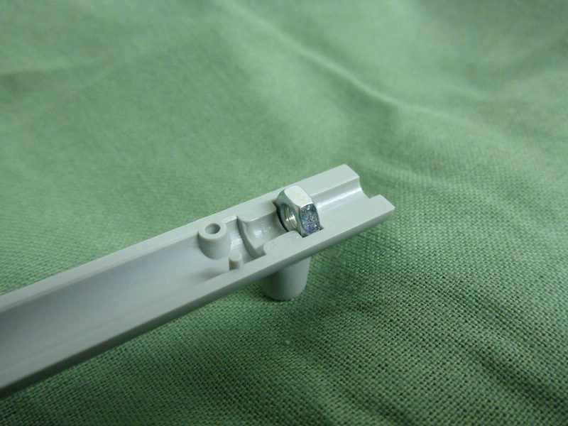

Zur Befestigung des Decks will ich die vorhandenen Schraubpunkte verwenden, habe aber die Kunststoffgewinde durch Metall (Mutter) ersetzt. Ich weiß noch nicht, wie lange die Lösung hält -vielleicht hast Du ja eine bessere Idee. Zum Abdichten Frapan über die Kante legen, eine dünne Raupe Silikon obendrauf und den Deckel festschrauben. Wenn das Silikon trocken ist, klebt es am Deckel und Du kannst die Dichtung mit einem Messe verputzen.

Hallo Mathias,
was das Verwenden von Metallmuttern zut Decksbefestigung durch die Originallöcher angeht, klappt beim S-100 nur an drei Schraubpunkten. Bei den anderen liegen die Muttern der Querverstrebungen genau unter den Bohrungen :(
Die Idee mit dem Silikon winde ich auch gut. Ich könnte mir Sikaflex noch besser vorstellen.
