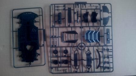

Hier die ersten Bilder des Bausatzes.

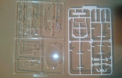

Die Spritzlinge.
Klasse ist das zwei verschiedene Felgensätze im Kit sind. Man hat also die Qual der Wahl was der Stier für Hufe bekommt.

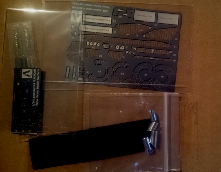

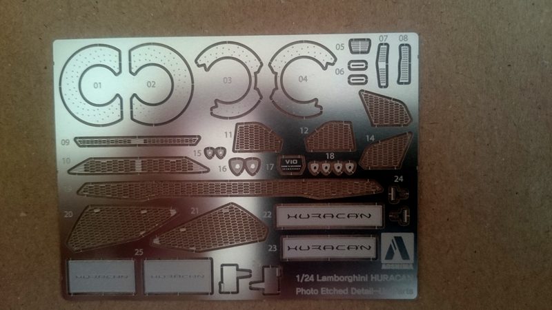

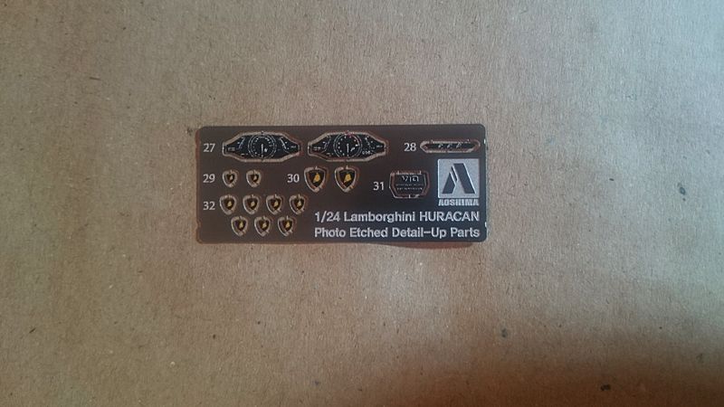

Verbaut wird auch ein Ätzteilsatz von Aoshima.
Gruß Andi

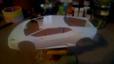

Ungeduldig wie ich bin habe ich gleich angefangen.
Zu allererst habe ich die Formtrennähte mit einem Eding markiert und dann mit 600er Schleifpapier entfernt.
Danach wurden die Stoßstange und die Seitenschweller angebracht.
Grundiert habe ich das Ganze mit grauer Tamiyagrundierung.
Lackiert wird der Lambo in Grigio Lynx von Zero Paints.
Und so soll der Stier mal aussehen wenn er fertig ist.

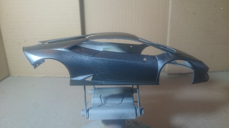

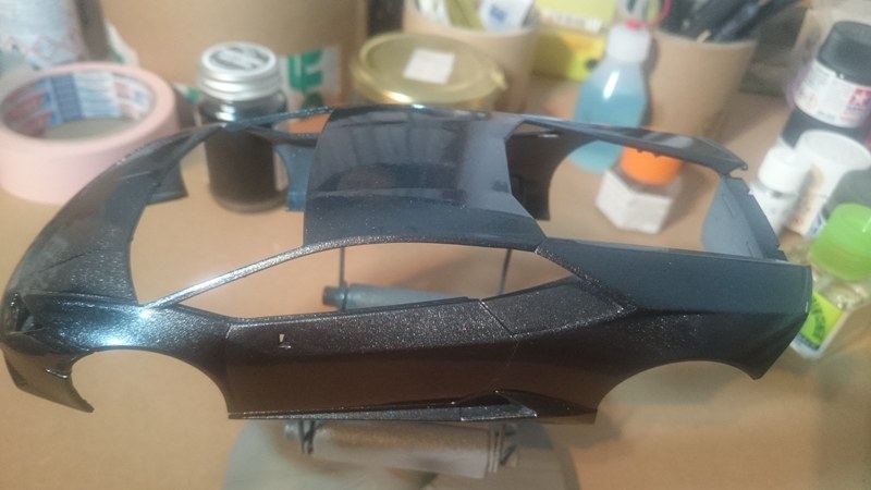

Nun zurück zum Huracan. Nachdem die Grundierung über Nacht trocknen durfte, gab es heute noch mal einen Zwischschliff und eine weitere Schicht Primer.
Lackiert wird mit dieser Farbe.
Nach 3 Schichten Lack sieht das ganze so aus. Gebrusht habe ich die drei Schichten mit einer 0,6mm Düse und 2,4 Bar.
Nach einer Trockenzeit von 60min gab es die erste Schicht 2K Lack. Ich benutze den Lack von Zero Paints.
Als erste Schicht habe den Lack im Verhältnis 3:1 mit dem Härter abgemischt und mit 2,4 Bar aufgebracht. Ich hoffe man erkennt etwas, daß der Lack danach ziemlich rau ist.
Nach 15min Trockenzeit wurde der restliche Lack mit 20% Verdünnung verdünnt.
Die nächste Schicht wurde mit einem Druck von 1,5Bar gebrusht, genauso, nach einer Trockenzeit von 10min, die letzte Schicht.

Also die Bilder sind auf jedenfall jetzt besser als vorher. Die raue Oberfläche sehe ich auch kann dir aber jetzt nicht sagen wieso das so ist da bin ich selber noch zu unerfahren ! Bei den Zeropaints weiss ich aber das die ne sehr lange Trockenzeit haben was meist über Tage hinaus geht. Vielleicht noch länger Trocknen lassen und mal abwarten !

Die rauhe Oberfläche ist so gewollt. Bei der ersten Schicht vom Klarlack habe ich den Verdünner nicht beigemischt. Ich habe das mal bei einem You Tube Video von einem Forumsmitglied gesehen, ich glaube Krümel war der jenige, bei einem anderen Modell nachgemacht und damit gute Erfahrungen gemacht. Der rauhe Untergrund bietet dem nachfolgenden Lack besseren Halt.
Das mit der langen Trockenheit kann ich nicht bestätigen. Die Farbe war nach 10 Minuten Staubtrocken. Der Lack nach 45min.
Ich stelle das Modell nach dem Lackieren auf die Heizung und decke es mit einem Plastikeimer ab.
Da geht es schneller mit dem Trocknen.
Ich lackiere parallel zum Modell noch einen Spritzlingrest mit wo ich Testen kann wie trocken der Lack ist.

das sieht doch echt gut aus mit dem Lack und dem Klarlack. Wenn noch etwas rauh ist, dann würde ich es mit MicroMesh schleifen und polieren, funktioniert bei 2K-Klarlack tadellos. Aber "Einspruch Euer Ehren", das mit dem Video und der Technik war nicht ich, ich nehm grundsätzlich Klarlack aus der Dose und keinen 2K-Klarlack ;) .

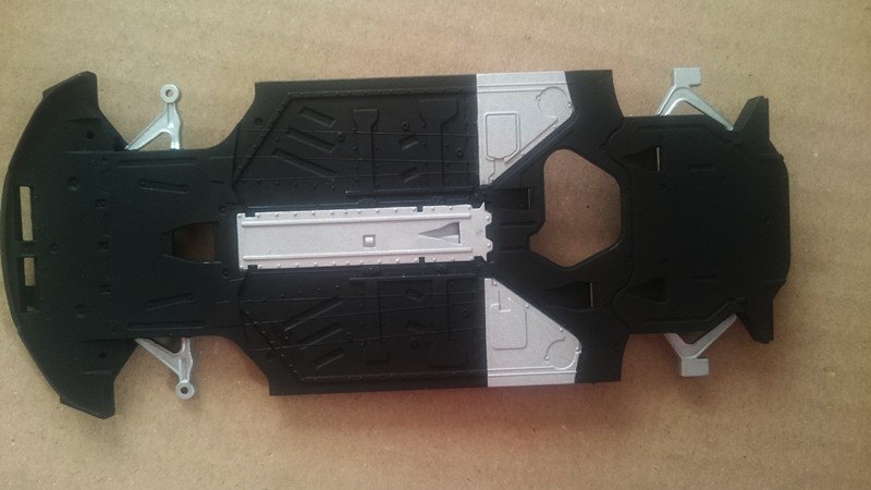

Die Bodengruppe wurde in Mattschwarz lackiert, sowie einige Teile der Radaufhängung und des Unterbodens in Aluminium.
Nochmal die Ätzteile.

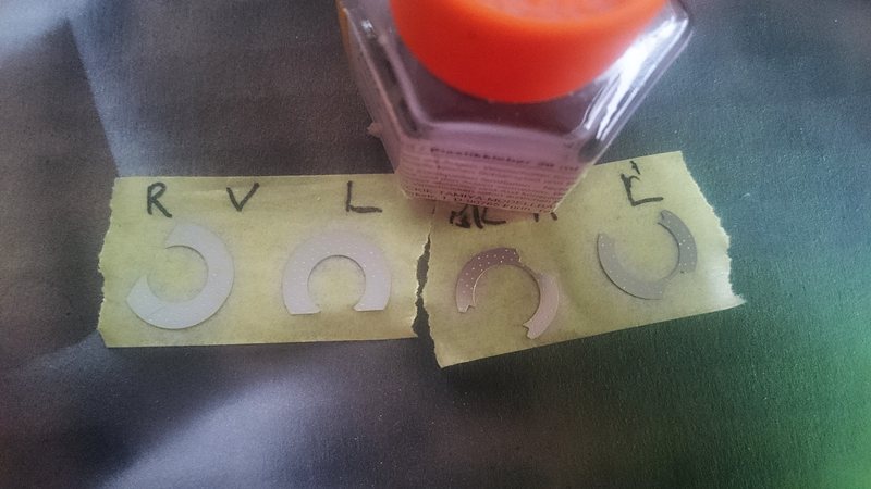

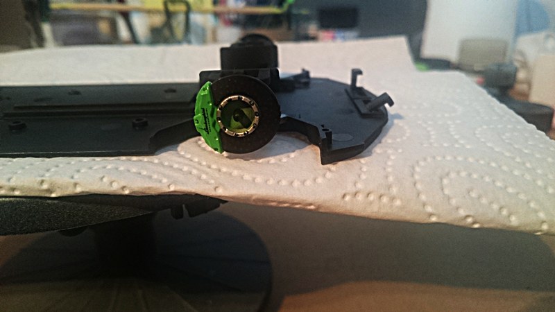

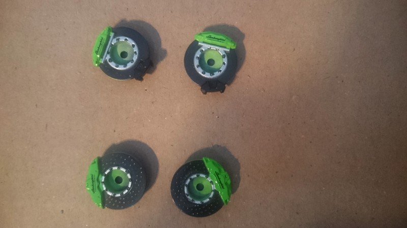

Danach ging es an die Bremsen. Da die Bremsen beim Original Karbonbremsen sind konnten sie so nicht bleiben.
Die Bremsscheiben wurden mit mehreren dünnen Schichten Tamiya Smoke (X19) gebrusht. Leider habe ich vergessen danach ein Bild zu machen sondern erst nach dem Zusammenbau.
Die Bremssättel wurden weiß grundiert und danach mit Tamiya X15 lackiert. Danach wurden noch die zum Bausatz dazugehörigen Decals angebracht.
Und fertig verbaut mit der Bodengruppe.

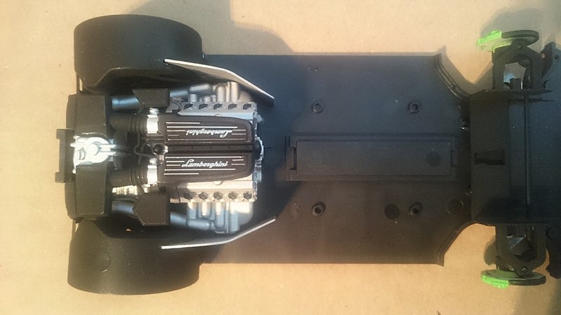

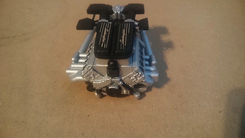

Gestern ging es an den Motor. Nachdem dieser Zusammengesetzt und grundiert wurde, gab es die Lackierung in Aluminium Matt (und mal wieder keine Bilder vom Zusammenbau gemacht :bang: ).
Der Lamborghini Schriftzug ist aus dem Ätzteilsatz.
Danach wurden die hinteren Bremsscheiben mit der Radaufhängung zusammengesetzt.
Der Motor mit den hinteren Bremsen fertig auf der Bodenplatte montiert.
Zum Schluß wurde die Radkästen mit den Federbeinen verbaut.
Gruß Andi

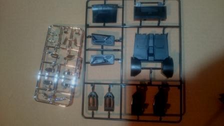

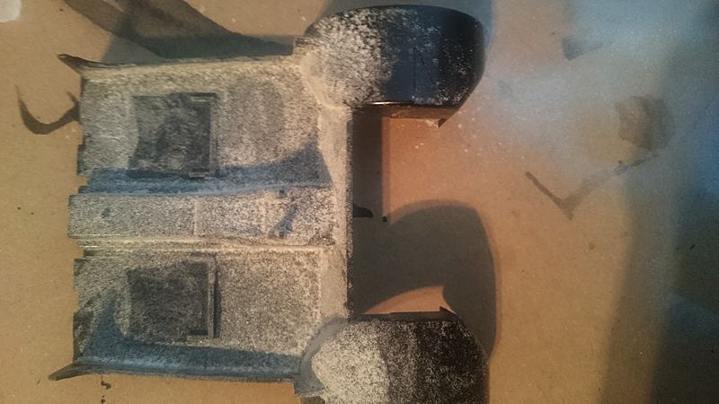

Heute Abend habe ich mich mal an den Innenraum gemacht.
Es wurde erstmal alles Grundiert und hat Zeit bis morgen zu trocknen. Als Farbkombi habe ich mich für Schwarz-Braun entschieden.

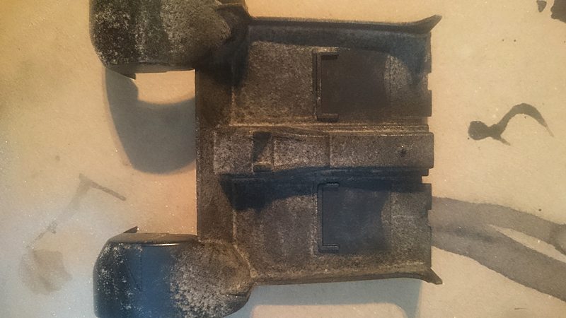

Allerdings habe ich heute schon das erste Teil mit Mehl beflockt.

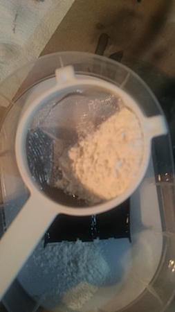

Ich möchte euch mal die einzelnen Schritte zeigen, da es ja immer wieder neue Modellbauer gibt die unseren Hobby verfallen.
Ich hoffe das es so richtig ist. Falls irgendwas falsch sein sollte, ruhig bescheid geben, man lernt ja nie aus.
Nachdem die Bodenwanne grundiert wurde und getrocknet ist, habe ich sie mit dem Pinsel schwarz angemalt. Die Farbe kann ruhig satt aufgetragen werden, damit sie nicht so schnell trocknet.

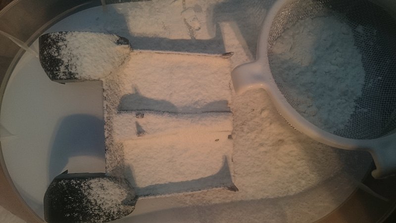

Als nächstes der Frau das Sieb und etwas Mehl aus dem Schrank entwenden :motz: und über die noch feuchte Farbe streuen.
Das überschüssige Mehl ausschütten und vorsichtig abklopfen.
Danach brushe ich mit der Gun erstmal eine dünne Schicht der Farbe. Mit wenig Druck sprühen (ca.1,2 Bar) sonst ist das Mehl wieder weg.
Die dünne Schicht sorgt dafür das das Mehl gut hält.
Ich lasse das ganze ca. 15min trocknen, bis es die letzte Schicht Farbe gibt.
So schaut das ganze aus wenn es fertig ist.
Ich bin mit den Ergebnissen immer sehr zufrieden.
So beflocke ich auch die anderen Teile wie die
Sitze und Türverkleidungen.
Ich hoffe ich hab das ziemlich verständlich erklärt. Wenn es irgendwelche Unklarheiten gibt, könnt ihr euch ruhig melden.
Gruß Andi

Was du für Farbe nimmst ist egal. Beim Mehl nehme ich das was gerade im Küchenschrank steht. Wichtig ist das die Farbe noch feucht ist wenn du das Mehl drauf streust. Wenn du ein grobere Struktur haben möchtest, kannst du vielleicht Polenta (Paniermehl aus Mais, welches ziemlich fest ist) probieren.
Du musst aber bedenken das du vom Teppichflocking nicht mehr viel siehst, wenn die Karosserie drüber kommt.
Bei Scaleproduktion gibt es aber Viskoseflocken die direkt für das Flocking gedacht sind.

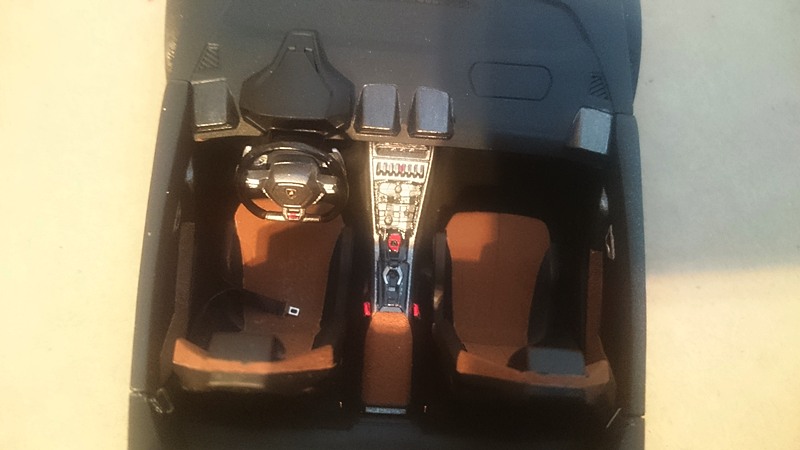

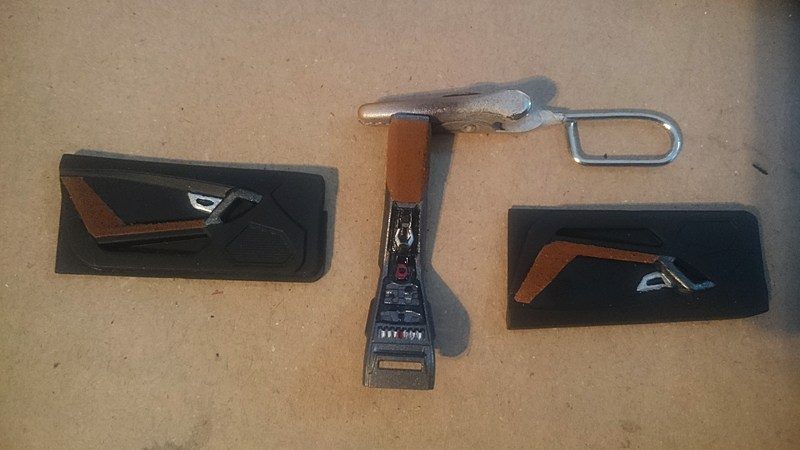

Da mich eine Magen-Darm Grippe außer Gefecht setzt, habe ich mehr Zeit für meinen Kampfstier.

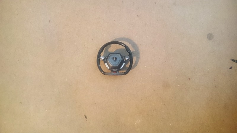

Heute habe ich mich dem Innenraum gewidmet. Der Innenraum soll Schwarz mit braunen Alcantara Elementen werden.
Zuerst einmal wurde alles was Braun werden soll, in Mühevoller Kleinarbeit abgeklebt und danach mit Mattweiß grundiert.
Nach einer Trockenzeit von 10min gab es die erste Schicht Braun. Die Farbe habe ich vorgestern auf dem Speicher gefunden und ist mitlerweile 16 Jahre alt.Danach wurde das Mehl drübergestreut abgeklopft und die zweite Schicht Farbe gesprüht.
Und so sieht das ganze danach aus.
Super ist das in dem Ätzteilsatz schon fertig bemalte Ätzteile sind. Ich weiß das es viele Fans von Hobby Design gibt, aber sowas würde ich mir von HD wünschen.
Das fertige Armaturenbrett mit dem Tachoätzteil und Lamborghini Schriftzug, sowie das fertige Voilant.
In dem Ätzteilsatz waren noch Gurte und Gurtschlösser welche verbaut wurden. Am Beifahrersitz wurde der Gurt wie im Original verbaut (und leider sieht man ihn danach fast nicht mehr). Auf dem Fahrersitz habe ich ihn sichtbar eingebaut.
Der fertige Innenraum.
Gruß Andi

früher hatte ich auch Mehl genommen,bin aber schnell davon wieder weg, da die Oberflächen doch grob und uneben aussehen.
Besser und unschlagbar sind dagegen Microballs, dieses werden genau wie das Mehl verarbeitet und macht eine top Oberfläche. Wildleder oder Alcantara nachempfunden.
Und zum flocken nehme ich auch nur Teppichflocken, aber es muß nicht immer von Scale Produktion sein, es gibt auch mehr Farben von anderen Herstellern oder Shops.
Mehl kommt bei mir nun nur noch in den Kuchen...
Ich hatte oft das Problem bei Zero Farben, das wenn man zu viel Farbe aufträgt, es zu nass ist, das Plaste der Karo von Zero angegriffen wird. Hattet Ihr auch schon solche Probleme?
