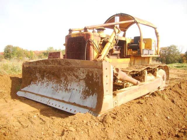

In diese Richtung soll es dann gehen, vielleicht nicht ganz so runter gekommen, aber dieses Eigenbau Tonnendach, hat mich sofort fasziniert und ich werde versuchen es auch umzusetzen.
Quelle: ironmartonline.com

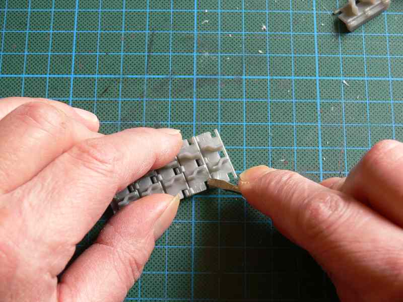

Angefangen habe ich dann heute mit den Ketten, 20 Kettenglieder waren schon zusammen gebaut und diese dann wieder auseinander zunehmen, ist ohne Bruch einfach nicht mehr möglich.
Die Kettenglieder selber, müssen ein wenig versäubert werden, hier sind Zahlen und ein paar Auswerfermarken drauf.
Die Kettenglieder habe ich dann nach und nach mit Hilfe eines kleinen Schraubenziehers, er diente mir nur zum eindrücken, verbunden. Das heißt, es wurden immer nur 21 Stück aneinander gebaut, so das 4 viertel Ketten entstanden sind, das ist dann später einfacher zum lackieren, ein kleiner Trick den ich früher auch bei meinen Panzermodellen benutzt hatte.

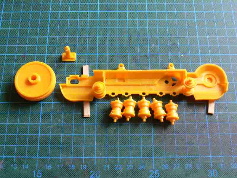

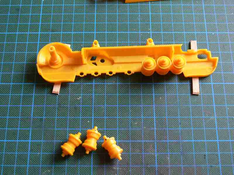

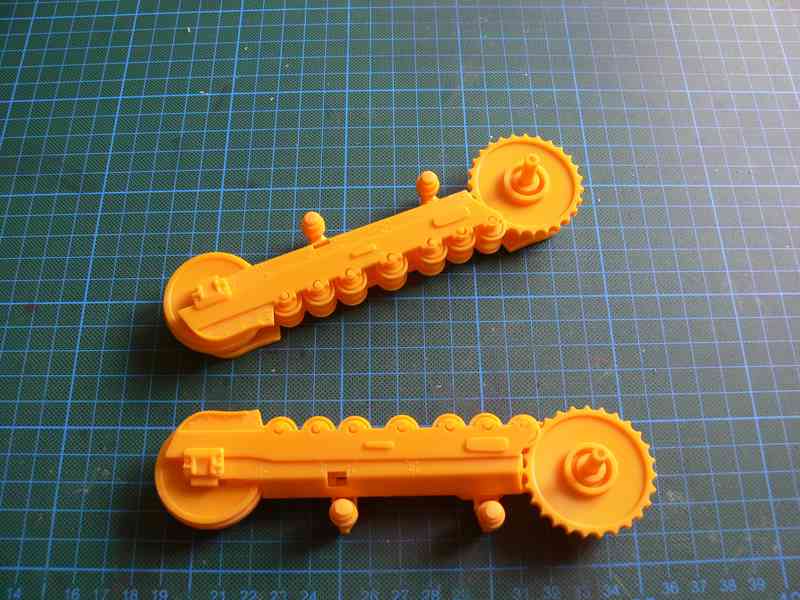

Da ich gestern dann doch nicht mehr zum Schreiben gekommen bin geht es heute weiter. Ich habe mich nun zuerst um die Fahrwerke gekümmert, damit da dann der Kleber trocknen kann, bevor es weiter geht.

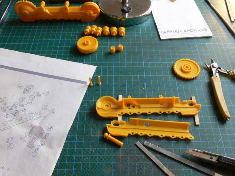

Zuerst habe ich alle Teile, die zum ankleben waren angebracht und die auch die Laufrollen zusammen gebaut und dann vorsichtig am großen Seitenteil lose angesteckt, ist etwas frickelig, da sie schon etwas spiel haben.
Die große Umlenkrolle, der Kette, habe ich aber zunächst bei Seite gelegt die wurde am Schluss eingebaut.
Dann wurde das kurze Seitenteil mit Kleber bestrichen und über die Laufrollen gesteckt und dann nach oben hin zusammen gedrückt, wie gesagt wenn man Vorsichtig zu werke geht, klappt es beim ersten Mal.
Nun wurde die Umlenkrolle eingebaut und die oberen Stützrollen angebracht, das geht ruck zuck und ohne Probleme.

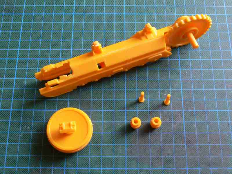

Eines hatte ich eben noch vergessen zu erwähnen, innen in den Fahrwerken werden zwei Teile angebracht, hier sollte man darauf achten das sie rechtwinkelig eingebaut werden, sonst könnte es beim weiteren Zusammenbau Schwierigkeiten geben.
Dann wurde die andere Fahrwerksseite genauso zusammen gebaut.
So sehen die beiden Teile dann aus wenn sie fertig sind.

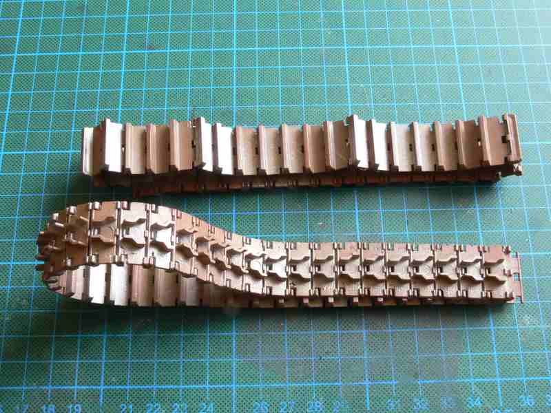

Aber nun weiter im Text, zunächst habe ich die vier Kettenteile, mit einer Mischung aus Eisen 91 und Alu 99 lackiert.
Nach dem das trocken war, wurden jeweils zwei Teile zu einer langen Kette verbunden und anschließend wurde das mit mit meiner eigenen Rostmischung, relativ ungleichmäßig, über lackiert,gleich danach noch mal mit der Eisen/Alumischung die Stege nach lackiert.
Und eine Passprobe, an den Fahrwerken, wurde gemacht, danach habe ich die Ketten erst einmal zur Seite gelegt.

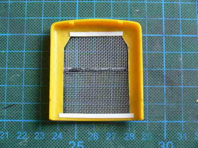

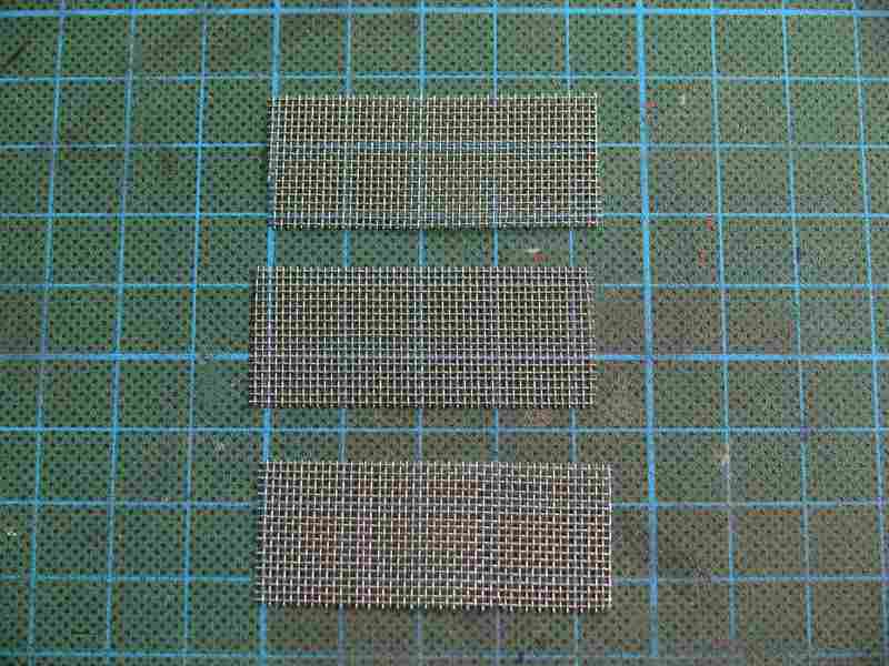

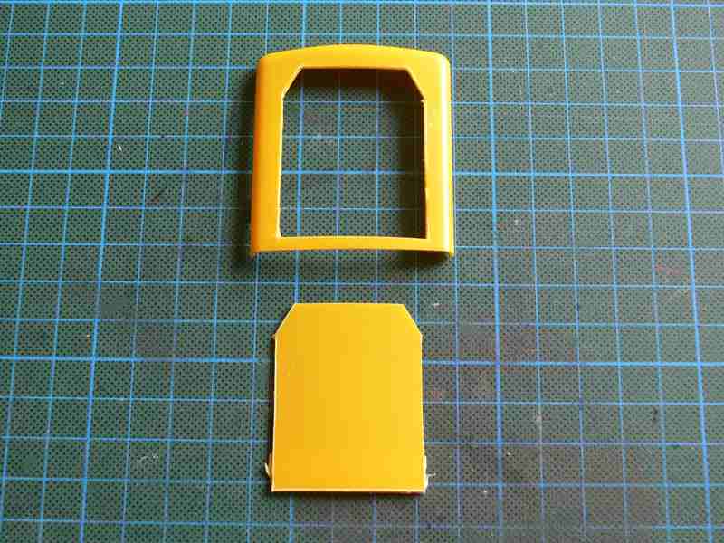

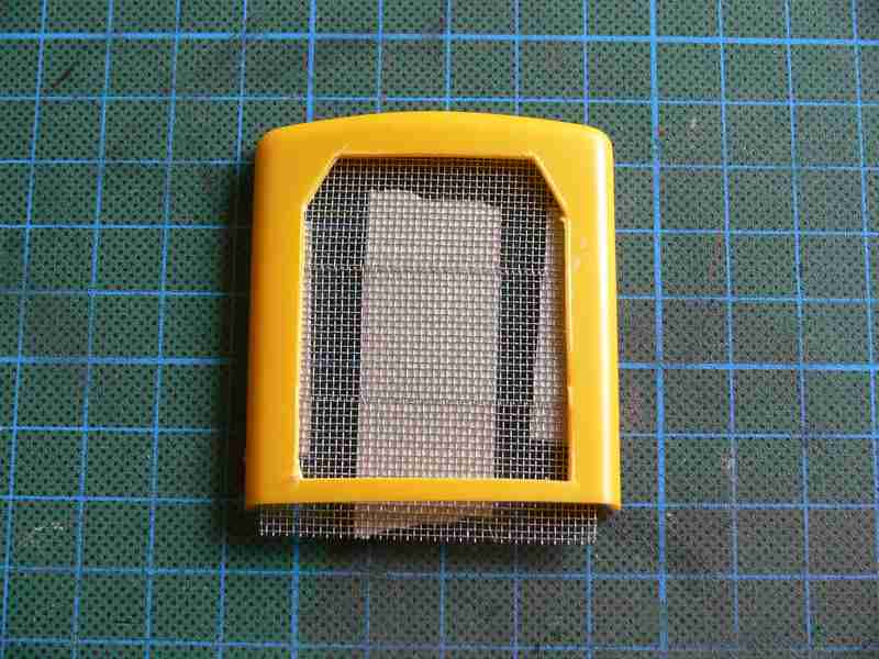

Für das Lochblech, habe ich denke ich einen guten Ersatz gefunden, ich habe hier in meinem Fundus noch Gittermaterial, leider nicht mehr in der richtigen Größe, so das ich da Stückeln muss.
Ok soweit, nun aber erst mal den Bereich am Kühler auch ausschneiden, dazu habe ich das rundherum mit Kreppband abgeklebt.
Nun habe ich das mit einem flexiblem Lineal und einem Skalpell angeritzt und dann nach und nach durch geschnitten und das Gitter zur Probe einmal dahinter gelegt.
Die Schnittkanten wurden nun noch etwas bei geschliffen, das erste Teil, des Gitters wurde dann zugeschnitten und ein paar Streifen, aus Joghurtbecher Material wurden auch schon zugeschnitten, damit ich mir Verstärkungen machen kann.
Ein etwas größeres Gitterstück habe ich dann auch noch gefunden so das ich nur zwei Teile zusammen stückeln muss. Zusätzlich wurden nun oben und unten, je ein schmaler Streifen angepasst und eingeklebt, das dient nun als Wiederlager, damit hier nichts durch rutschen kann und es auch später stabiler ist.

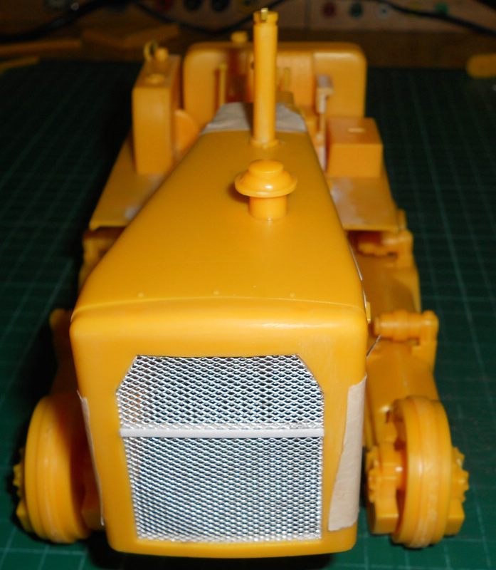

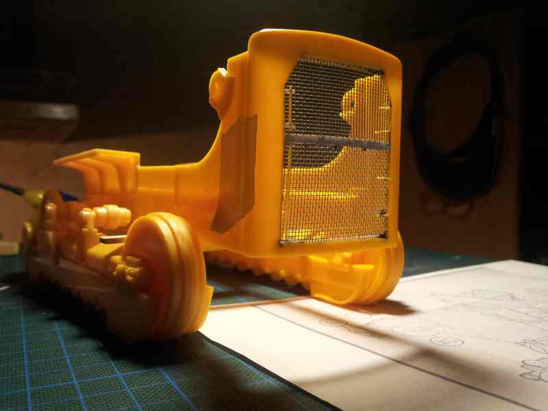

Von vorne sieht das ganze dann nun so aus, ist aber noch nicht eingeklebt.
So könnte man doch sagen das, dass der Haus und Hofschlosser, dieser Baufirma, nach einer Beschädigung des original Lochbleches, selbst angefertigt und eingebaut hat, oder was meint ihr dazu?

gut gelöst und sauber gearbeitet , der Haus &Hofschlosser ! :D :ok:
Gruß, :wink:
Martin
Sonntag, 26. Februar 2017, 21:28
Respekt der " Hofschlosser " hat echt gute Ideen :ok:
mal sehen was er noch so zaubert :)
Gruß Berni
Sonntag, 26. Februar 2017, 21:40
sieht echt gut aus,da macht sich halt der Unterschied zwischen Schlosser und Mechatroniker bemerkbar ;) .Aber das Gitter könnte sicher noch ne Delle vertragen.
Gruss,Rudi

Das Gitter ist super, aber ich geb Rudi recht, etwas eindrücken wäre sicher super :ok:

Freut mich das euch, meine Umsetzung des Gitters, anstatt eines Lochbleches, gefällt, auch die Idee mit den Beulen, bzw. einer Beule finde ich gut, aber daraus wird wahrscheinlich nichts werden. Das Gitter ist mir, um daran herum zu drücken, einfach zu filigran, zwei geteilt ist es ja auch noch und ich bin froh das es jetzt überhaupt eingeklebt ist und auch hält.
Falls mir noch eine Lösung dazu einfällt ok, wenn aber nicht dann seit auch nicht böse, bitte, das daraus dann nichts wird.

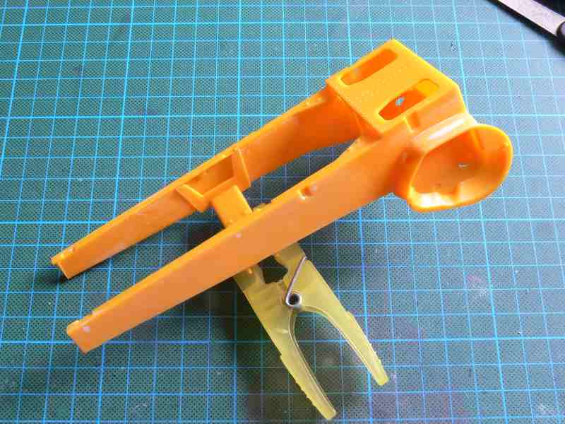

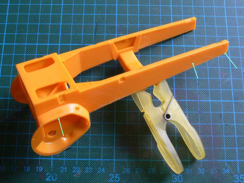

Gestern ging es dann auch mit dem Rahmenbau der Katzenraupe weiter und meine Befürchtung, es gibt sie nicht bei diesem Bausatz, hat sich dann gottlob nicht bewahrheitet... :baeh:
Ach so ja klar, was meine ich gerade? Senkstellen... Hurra es gibt sie doch!... :ok: :grins: :sabber:
Ich kenne kaum einen AMT-Bausatz wo so was nicht vorkommt und nun war ich auch beruhigt, das es ein „Echter AMT“ ist und nicht irgend so ein Plagiat aus der Neuzeit... :grins:
Aber gut das wurde dann auch flugs verspachtelt sowie verschliffen. :)
Gut und es ging dann weiter, nein keine Senkstellen mehr aber die nächsten größeren Teile waren angesagt, hier zu wurden an den hinteren Teilen noch je drei Winkel angeklebt und dann kamen sie an den Rahmen und auch die vorderen großen Teile wurden angeklebt, hier kommen später der Grill und der Kühler ran, ein paar Kleinteile aber auch noch. :)
Und dann, ha, was haben sich die AMT Entwickler eigentlich dabei gedacht, außer zwei von diesen Senkstellen ist nun nichts mehr zu sehen, was für eine Enttäuschung, denn manchmal konnten sie es ja doch, einen Top Bausatz zu machen :) :love:
Damit ich aber mein Ego wiederherstellen konnte, gab es noch eine kleine Stellprobe, von den Fahrwerken und Rahmen... und was ich da so sehe gefällt mir durchaus, Wuff.
