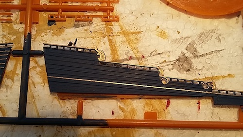

Die Spritzlinge:
Der unvollständige Segelsatz wird nicht verwendet. Ich werde mir wieder eigene Segel bauen.

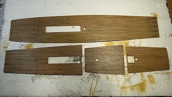

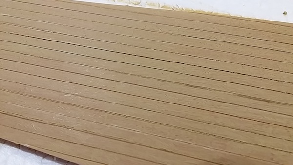

Erste Schritte. Gravur der Plankenstruktur an den Decks.
Sonntag, 26. Februar 2017, 19:18
Farbe kommt in Spiel.
Die Decks habe ich zuerst unsauber mit Revell Weiß 5 grundiert. Darauf mit Revell Sand 16. Das Weiß war noch nicht vollständig getrocknet.
Dadurch ergab sich eine etwas "unruhige Farbstruktur" die mir gut gefällt. Farbverdünner war notwendig um zu vermeiden dass die Farbe
alle gravierten und originalen Strukturen "zumantscht".
Trotzdem ließ das Ergebnis zu wünschen übrig. Die Fugen musste ich erneut mit meinem Gravierstichel säubern.
Nachdem die Decks getrocknet und matt lackiert waren ging's an's draken.
Alles mit reichlich verwässerter schwarzer Abdeckfarbe aus dem Baumarkt einsauen, mit Tempos, Wattestäbchen und Fingern vorsichtig abnehmen.
Wiederholen und nochmal.
Die Fugen nochmal extra mit einem feinen Pinsel nachbetont...
klarlack drüber und fertig.
Bis bald. Für heute reicht's mir.

Die Decks mal probehalber eingesetzt.
Passform ist nicht schlecht. Dei Farbe ist nicht ganz gleichmäßig, was mich aber nicht stört.

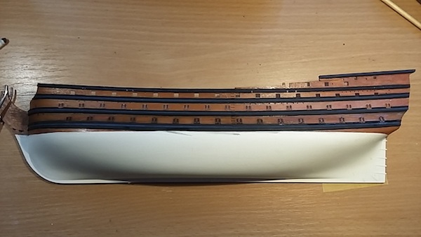

Mehr Farbe...
Diese Teile exakt zu bemalen war nicht ganz einfach.
Rumpf
Halb gedrakt
Löcher gebohrt

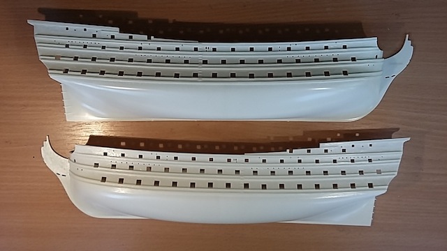

Nochmal die Rumpfhälften nebeneinander, eine Seite ist gealtert, die andere noch nicht.

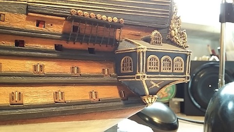

Hier der bemalte Heckspiegel. Fenster frisch mit Kristal Klear (die Schreibweise macht mich fertig!) behandelt...
...und getrocknet. Vor dem weißen Hintergrund kommt der Unterschied gewaltig zur Geltung.

Das sieht bisher echt klasse aus....aber....irgendwie finde ich die Decksplanken zu groß für das Schiff...oder kommt es mir nur so vor?
danke für das Lob, freut mich!
Hmm...über die Decksplanken habe ich mir nich viel Gedanken gemacht. Die sind ca. 4mm breit, bei 1:200 wären das 80 cm was mir jetzt auch breit vorkommt.
Hallo Schmidt,
Das Ergebnis entspricht nicht der sogenannten Realität, sieht aber recht überzeugend aus.
danke für das Lob, freut mich sehr!
Ich habe etwas rumprobiert bis ich auf diese Lösung gekommen bin. Ich muss aber auch zugeben, dass mein Anspruch bei diesem Model nicht der
ist, eine funktionfähige Miniatur zu erstellen (wie es einige Teilnehmer hier im Forum augenscheinlich tun). Solange eine Verbesserung des Endresultats bemerkbar ist bin ich froh.

Es geht weiter...
ein wenig Bastelarbeit um vom Hellerschen Konzept abzuweichen.
Aus Zahnstochern habe ich Stützen gedremelt...hier im Daumenkino zu sehen.
An Ort und Stelle...
...und wenn wir schon gerade hier sind, mich stören diese Löcher zwischen den Decks!
Bei dem Indomptable Model hier:
https://i37.servimg.com/u/f37/18/43/47/01/15134710.jpg
kann man genau sehen, dass dort keine Löcher klaffen. Dort erkenne ich Fenster.
Wäre interessant, ob der Baumeister dort selbst nachgeholfen hat, oder ob Heller bei der Gladiteur Teile unterschlagen hat,
jedenfalls habe ich nich lange gefackelt und die Löcher gestopft.
Aus einem Wattestäbchen Deckel, Fliegengitter, Kristal Klear und etwas Farbe etstand das:
So sieht das Ganze verbaut aus...
die letzte Änderung für heute: Warum Heller möchte, dass ich diese Geländer so wie auf dem Plan verbaue, ist mir unverständlich.
Gefällt mir auch nicht!
Daher habe ich die umgedreht und etwas in der Höhe gekürzt.
Fortsetzung folgt.
