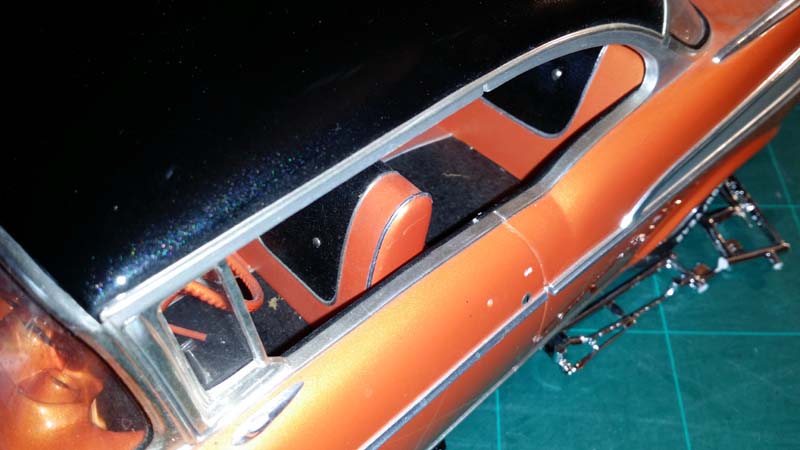

Bei näherem Hinsehen, kamen dann so langsam die Schäden ans Tageslicht. Die Feuerwand lose und die Scheibenwischer abgebrochen; einer da, einer weg:

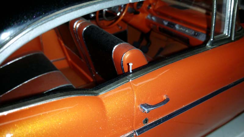

Die selbst erstellten „Türpinne“ abgebrochen und unauffindbar. Türgriffe abgebrochen. Und natürlich weibliche Fingernagelspuren an den Sitzlehnen. „Damit wirst du allerdings leben müssen“, lieber Kollege:

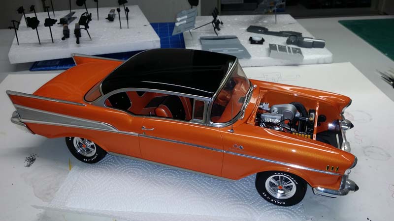

Also wurde mit der Restauration begonnen. Hinteres Fahrwerk, samt Stoßdämpfer, Kardanwelle und Auspuffanlage wurden – sofern eh noch nicht abgebrochen – komplett entfernt:
Der alte Klebefilm wurde abgeschliffen…
… neue Haltezapfen in die gebohrten Locations eingesetzt…
… und eingeklebt:
Es wurden letztlich alle Bauteile für den Einbau so vorbereitet:
Mit der Auspuffanlage konnte dann begonnen werden:
Nicht vergessen, das Dach zu schützen. Kratzer kann man nicht gebrauchen:
Hinterachse und Blattfedern werden geklebt und ausgerichtet. Ein Rad hilft dabei es während der Trocknungsphase sicher zu „halten“:

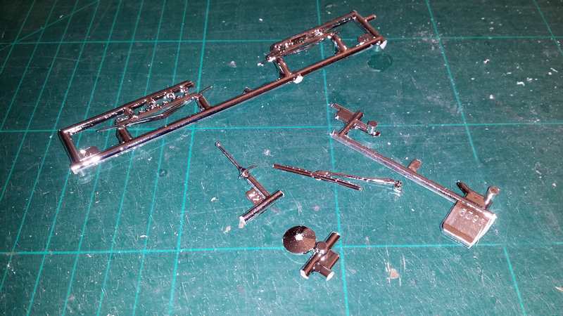

Die begehrten Teile, die ich von Lutz zugeschickt bekommen habe:
Den Chrom von der Rückseite vorsichtig weggeschliffen…
…winzige und nicht allzu tiefe Löcher gebohrt. Viel „Fleisch“ ist da nämlich nicht…
… und passend abgelängte Rundprofile eingeklebt. Diese können erst mal so lang bleiben. Dienen sie doch gleichzeitig als Lackierhilfen:
Mit den Scheibenwischern wurde ebenso verfahren:
Wenn man die Teile schon mal in der Hand hat… Die Gummilippen werden mittels schwarzem EDDING imitiert. Der bläuliche Schimmer verschwindet nach dem Auftrag eines matten oder besser seidenmatten Klarlacks mit dem Pinsel:

Wenn man sich das vierte Bild anschaut, sieht man gar keine Türinnenseiten. Die müßten doch zu sehen sein, nebst dem Spalt für die Seitenscheiben.
In diesem Maßstab erst recht.

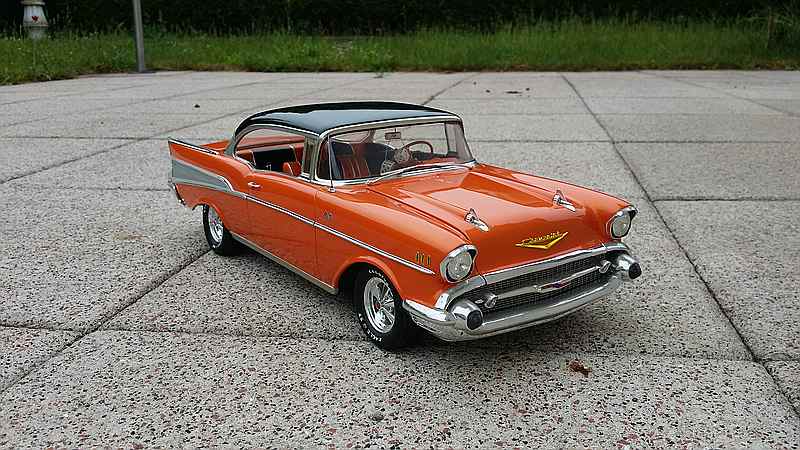

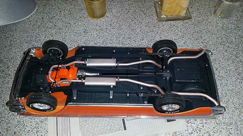

nach der erfolgreichen Chassisoperation wurde der Chevy erst mal auf die Räder gestellt. Das sah soweit wieder ganz gut aus.
Aber im Laufe der Jahre hatte er sich Standschäden eingehandelt. Alle 4 Auflageflächen der Reifen waren „platt“. Beim Original wären jetzt 4 neue Pneus fällig.
Das hatte aber wiederum jedoch einen gewissen Charme, schließlich stank der Innenraum nach Nikotin und die Scheiben waren von innen auch nicht mehr ganz so sauber.
Und das Chrom beider Stoßstangen, besonders im Bereich der „Bumpers“ wies ebenfalls eine gewisse Patina auf:
Der Unterboden befand sich dafür im perfekten Neuzustand, ausgenommen die Auspuffanlage, die schon ein paar Kilometer „auf dem Buckel“ hatte. Das durfte so nicht bleiben, das passte nicht mehr zu dem Allgemeinzustand des Fahrzeugs:

Die Montage der Türgriffe…
… wie das erneute Anfertigen der „Türpinne“ mittels Rund- und ausgestanztem Sheetmaterial. Die Colorierung mit Chromsilber folgt:

Dann erfolgte der „Usedlook“ des Unterbodens. Hier kamen die unterschiedlichsten Farben aus dem Hause Revell zum Einsatz. Mit Bedacht eingesetzt reicht das völlig aus:
Erst die Rostfarbe, obwohl ich mich nicht nur auf R83 allein beschränke, R37 ebenfalls Anwendung findet. Ein leichtes Trockenmalen mit R91 betont diverse Kanten. Dann kommen Erd- und Staubfarben zum Einsatz, wie z.B. R88 und R76 etc. Weniger ist oft mehr. Mit einem großen Flachpinsel gelangt man in der Folge zu einem guten Resultat:

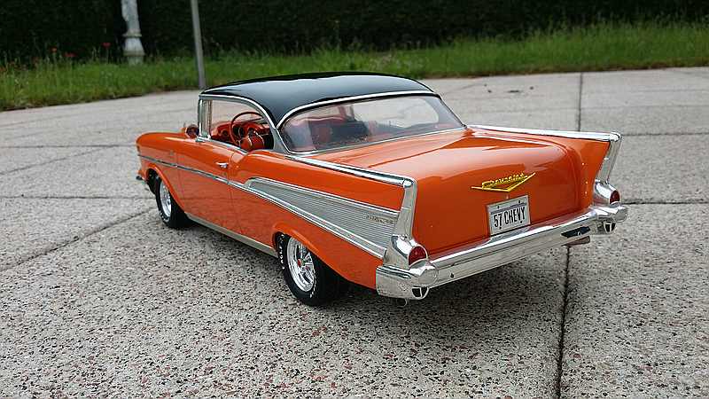

Nach den Malarbeiten wurde dann der „Oldie“ zum Schluss intensiv poliert und mit Liquid Glass in zwei Durchgängen versiegelt:
Der Vorteil einer flexiblen Antenne ist unübersehbar. Bei den Polierarbeiten wäre sie mir bestimmt abgebrochen:
Und der Motor „ölt“ weiterhin. Ein kleiner Scherz wegen der Terrassenplatte. Obwohl; ein Tropfen Benzin und Motoröl verrieben…; das muss ich mal ausprobieren.
Nach Nikotin und frischer Politur riecht er derweil schon. Mehr Authentizität geht dann wohl nicht mehr:
Die Heckscheibe müsste auch mal ausgetauscht werden, die ist stellenweise blind! Soll sich der Besitzer drum kümmern. Das stand nicht im Lastenheft. Vielleicht beim nächsten Mal:
Beim nächsten Mal??? Es wird kein nächstes Mal geben. „Hast du wirklich die Vitrine besorgt?“ „Ja, mach dir keinen Kopf“. Zückte die Brieftasche und nahm den Bel Air nach einer sehr langen Wartezeit glücklich wieder in Besitz. Waren es doch fast 3 Jahre? Stimmt, wir schrieben Sommer 2016! Bevor er den Hof verlässt - schnell noch ein paar Fotos an einem schönen Nachmittag „geschossen“:
Sollte er irgendwann mal wieder als Wiederauflage auftauchen… der Decalbogen wird größer! Da geht mittlerweile eine ganze Menge mehr als damals:
Mach’s gut Chevy. Auf dass sie in Zukunft die Finger von dir lassen.

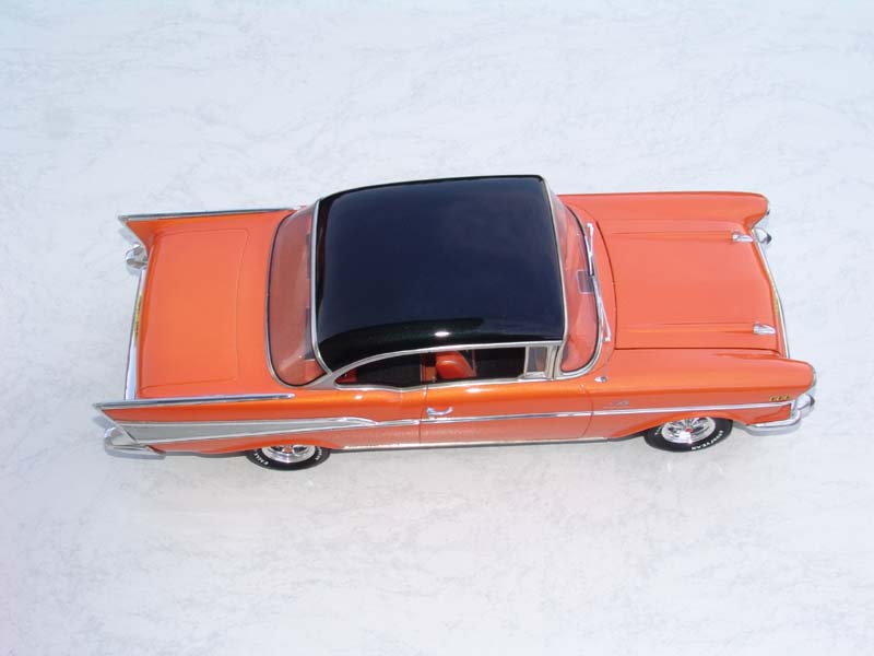

also ich finde der Chevy sieht genial aus :ok:
Welche Karosseriefarbe ist das?
Ich habe den auch noch Lager
(allerdings die Version von Monogram aus schwarzem Kunststoff)
und die Farbe gef#llt mir ausgesprochen gut.

Deine restaurierter Chevy hat fast schon Seltenheitswert. Einerseits weil die so schon zeitlose Schönheit eine wirklich gutes Lackfinish hat und keine Haut irgendwelcher Südfrüchte und andererseits weil sie fotografisch gut in Szene gesetzt wurde. Einzig die Bilder vom Motor lassen eindeutig auf ein Modell schliessen, beim Rest muss man oft schon zweimal überlegen.

der Chevy wurde damals mit Farben der Fima Glasurit lackiert; Reihe 55.
Das schwarz-metallic entstammte aus der BMW Serie.
Das orange-metallic hatte die Beschreibung:
2*01*12.80
Fragt mich nicht welcher Autohersteller die benutzt! Ford oder Lamborghini?
Der Lackierer hatte dann einen Klarlack aufgetragen, der mit diesen beiden Lacken kompatibel gewesen ist. Ich hatte schließlich genug Stress vorher mit der unverträglichen Grundierung.
