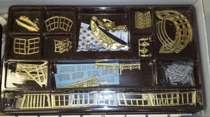

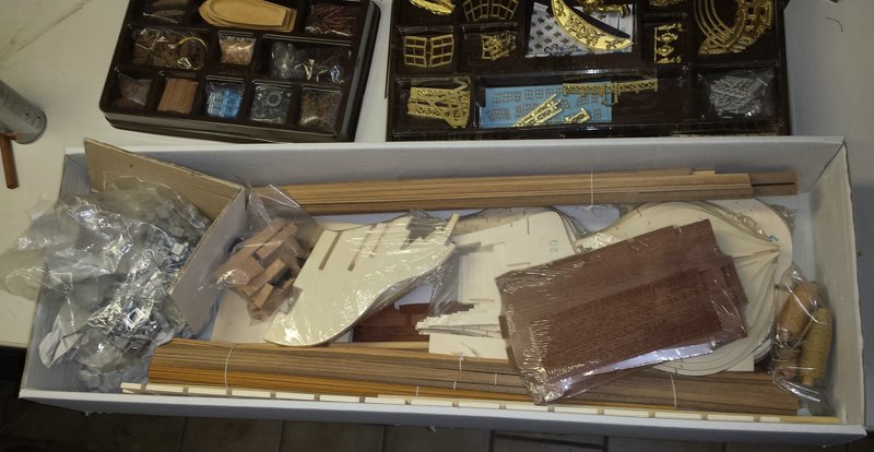

Was mir bei diesem Baukasten aufgefallen ist ist zum Einen, dass für jede Stückpforte ein Formteil aus Gußmetall beiliegt. Normal kenn ich das ja eher so, dass man die Trempelrahmen selbst baut - hier sind sie halt schon fertig. Mal schauen, wie das nachher aussieht.
Außerdem sind erstaunlich viele Teile schon sehr weit vorgefertigt.
Beispielsweise sind alle Holzteile schon ausgelöst, die Ankerstöcke bereits komplett zugeschliffen, die Geschütze auch schon brüniert usw. usw....

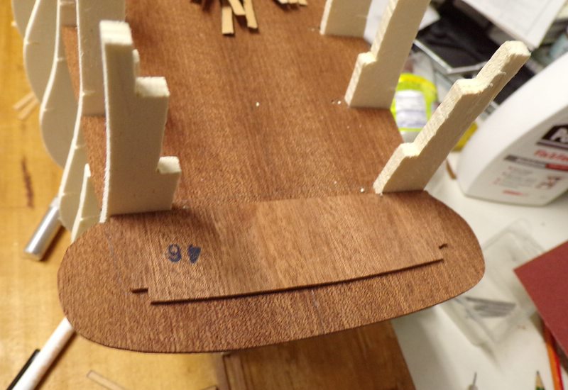

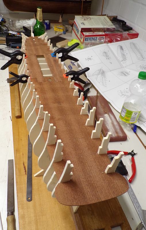

Samstag, 25. März 2017, 20:48
Hallo und Guten Abend!
@Peter: Ich kenn leider keinen anderen Begriff für das Kielstück. Bin da aber gern lernfähig. Wie würdest Du das Teil bezeichnen?

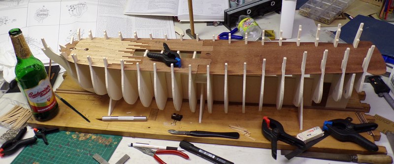

Heut konnte ich wieder weitermachen. Aber irgendwie war heute echt der Wurm drin...erst der Schnürsenkel gerissen, dann die Holzleimflasche geplatzt (keine Ahnung, wie ich das geschafft hab)... :cracy:
Well, shit happens.
Aber trotz Pleiten, Pech und Pannen ging´s weiter.
Im Lager hatten wir tatsächlich noch ein passendes Stück Holz, sodass die Helling kein Thema mehr war. Mamoli sieht hier 3 paar Winkel vor, um den Rumpf zu stabilisieren. Die sind leider auch nötig. Bei der Montage ist der Kiel selbst ganz schön "wabbelig". Da war die Montanes stabiler.
Aber sobald die Spanten und Stringer drin sind wird das Teil schön stabil.
Stand jetzt: Das Gerippe ist aneinander angepasst, die Spanten, Stringer und das erste Deck sind verleimt. Bei dem Deck hätte Mamoli vielleicht doch etwas besser arbeiten können. Jede einzelne Passung musste nachgearbeitet werden. Auch die Stücke, bei denen das Vorder-, die beiden Mittel- und das Achtere Stück aneinander stoßen passten beim Besten Willen nicht und mussten angepasst werden. Gut, dat Ding is druff!
Morgen werden dann erstmal Decksplanken geschnitten und kalfatert.

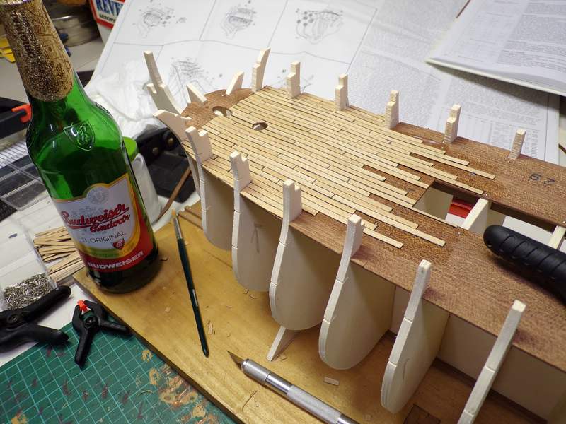

Hey Leute!
Hallo Illumi, hallo Joachim, schön, dass Ihr auch zuschaut!
Das mit dem Verrücktsein - ich glaub, da bin ich auch nicht so ganz ohne...als Hobbies Modellbau, Tuba, ein Oldtimer, hier und da mal angeln - wer führt die 9-Tage-Woche ein? :lol:
Leider kam ich in den letzten Tagen nur kurz zum Basteln. Wie angekündigt wurde die Decksbeplankung in Angriff genommen.
Der Bauplan sieht hier vor, dass man erst einmal nur am Bug bis Spant 6 und unter dem Achterdeck beplankt. Das werd ich aber nicht machen. So gut mess ich garantiert nicht, dass ich den Bereich dazwischen später noch sauber beplankt krieg.
Da die Spanten im Mittschiff nach der Erstbeplankung ab dem Deck abgeschnitten werden kommen die Planken hier erstmal nur bis an die Spanten.
Geschafft hab ich bisher allerdings lediglich das Vorschiff. Die Woche ist echt :motz: !

Donnerstag, 30. März 2017, 11:01
Der Anfang Deiner Decksbeplankung schaut sehr gut aus,
wie hast Du kalfatiert?
der Franz :abhau:

Vielleicht ein kleiner Tipp zum Beplanken des Hauptdeck. Wenn Du über die gesamte Deckslänge Dir z.B. ein Vierkantholz als Anschlag befestigst und entlang des Anschlag beplankst gehst Du sicher das alle Planken später auch wirklich in der Flucht sind und keinen Bogen machen.
LG Patrick

Hallo Leute!
Sorry für die späte Antwort. Kam auch wieder nicht zum Bauen - aber naja, passiert...
Erstmal Danke an alle für Tipps und Lob!
@Oliver: ja, so manche Hobbies fressen echt Zeit. Mein Avatar ist übrigens mein Oldie. Vom Bier her - na ja, is halt Geschmackssache. Das gute Bud is halt süffig. Für besondere Anlässe gibt´s natürlich auch edleres :D
@ Franz: kalfatert hab ich mit einem alten, schon reichlich trockenen Edding. Sieht man auch auf dem zweiten Bild unten. Klappt soweit ganz gut und zieht (weil halt echt ziemlich trocken) kaum in´s Holz ein. Dass bisschen ist ok...
@ Patrick: auf die Idee bin ich noch gar nicht gekommen! Danke dafür! Probier ich morgen mal aus.

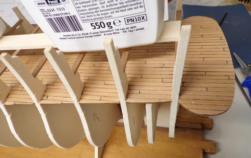

Samstag, 1. April 2017, 20:45
Guten Abend!
Nachdem der Heuschnupfen heute Feste feierte war das perfektes Modellbauwetter. Draußen ging ja eh kaum was vor lauter "Hatschi!"...
Die Decksbeplankung wurde weiter in Richtung Heck fortgesetzt. Wie schon gesagt is mir das zu riskant, das Mittschiff erst später zu beplanken. Daher hab ich da direkt weitergemacht.
Mittlerweile bin ich etwa bei dem Punkt ab dem laut Anleitung weiterbeplankt werden soll.
Am Vorschiff hab ich das Deck probehalber geschliffen. Leider sieht man hier und da schon, dass der Edding - so trocken wie er war - in´s Holz eingezogen ist. Die nächsten Planken werd ich vorher an der Flanke mal lackieren. Schauen, wie das dann aussieht. Da man das Deck hier später kaum noch sieht nutz ich das auch ein bisschen zum ausprobieren.
An sich aber wird das ganz schön. Der leicht schwarze Schleifstaub reibt sich ein bisschen in die Planken. So sehen sie irgendwie ein bisschen natürlicher aus - find ich. Wenn man die Planken ein bisschen anfeuchtet sieht man schon, wohin die Reise geht. Davon hab ich leider kein Bild....

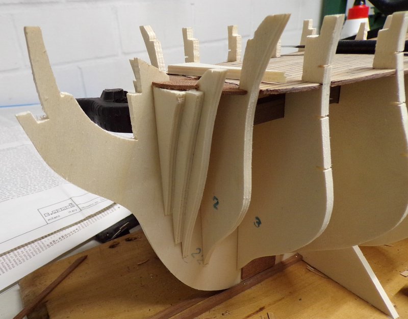

Am Bug und Heck hat Mamoli Verstärkungen vorgesehen. Interessant ist, dass die am Bug die Funktion von Füllblöcken übernehmen. Hier werd ich aber bis spant drei noch weiter verfüllen. Dafür hab ich mir schon bei der Montanes einen Block Lindenholz geholt.
Beim Heck bin ich mir noch nicht sicher.
Die Anleitung sieht hier vor, bis zum Ende des Achterdecksbalkons weiter zu beplanken. Etwas später soll dann aber noch ein weiteres Stück auf den Bereich geklebt werden, der später innerhalb der Kajüte liegt...hab ich schon mal probehalber aufgelegt. Vom Gefühl her würd ich jetzt die Beplankung in genau diesem Bereich unterbrechen und dann erst dahinter weiter beplanken. Bin mir da aber nicht sicher. :idee:
Was würdet Ihr hier machen?

Samstag, 1. April 2017, 21:11
Hi,
ein schönes Deck bislang. Da kann man sich ja großartig austoben :D
Wenn du genau weißt, an welcher Stelle die Kajüte sitzt, würde ich dort definitiv nicht planken, sondern Kajütboden einbauen. In den Kajüten gab es doch oft dieses Schachbrettmuster, oder? Auf jeden Fall gehört da keine Decksbeplankung hin (wie der Name schon sagt.)
Zu der Kalfaterung hat mit Oliver einen Spitzentipp gegeben. Voll- und Abtönfarbe (aus dem Baumarkt o.ä. in der Wandfarbenabteilung) auf eine glatte Fläche auftragen und die Planken mit den schmalen Seiten eindrücken und kurz hin- und herreiben. Die Farbe zieht null in das Holz ein und bekommt durch das Abschleifen hinterher genau die richtige Stärke. :ok:
Und sogar die kurzen Seite für die Plankenstöße kann man schön gleichmäßig einfärben.

Hallo Leute,
hier bin ich auch mal wieder.
Musste eben erst mal meinen Baubericht wieder finden - wow, ist der weit nach hinten gerutscht...
Mittlerweile ist das erste Deck, das obere Batteriedeck, komplett beplankt, geschliffen und lackiert.
Als mir die geschwärzten Planken ausgingen hab ich mal Ollis Methode probiert - kein Vergleich! Da zieht nix ein, die Finger bleiben sauberer, :D ...wird meine neue Standardmethode.
Ich hab mal das Mittschiff geknipst und das Achterschiff. Da sieht man den Unterschied recht eindrucksvoll.
Als letztes wurden noch die Decksbalken für das nächste Deck abgelängt und eingeklebt.
Mamoli sieht hier eine interessante Methode zur Herstellung der Balkenbucht vor: sobald der Leim komplett getrocknet ist werden Abstandhalter zwischen Decksbalken und Deck geklemmt. Dann sollen passend Säulen eingebaut und die Abstandhalter wieder entfernt werden.
Die Abstandhalter hab ich jetzt erstmal ganz frecht als Unterlage für die Beschwerung der Balken genommen.
Was mir noch aufgefallen ist, ist dass ich bei den oberen Decks auf jeden Fall sauberer arbeiten muss. Das kann ich eigentlich besser... :du:
Beste Grüße!
Björn
