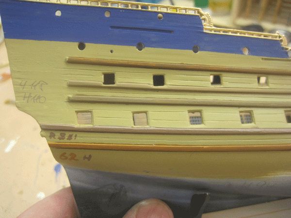

Hier der halbe Proberumpf nach dem Öldraken:
Die Farbunterschiede sind nicht allzu gut zu erkennen, die Ölfarbe hat sie stark nivelliert. Mein wahrscheinlich wichtigster Eindruck ist der, dass die Barkhölzer viel zu dunkel und viel zu prominent sind. Ich fürchte, es wird nicht ausreichen, sie anders zu streichen; ich werde sie an der Phenix II auch herunterschleifen müssen. Dazu muss ich mir wahrscheinlich wieder Schablonen bauen.
An der Phenix I wirken sie längst nicht so dominant.

Inzwischen habe ich den Proberumpf ab- und neu lackiert, jetzt nur noch in den beiden Farben Revell 88 und Humbrol 94. Dafür habe ich jetzt mehrere verschiedene Farben für die Barkhölzer ausprobiert. Muss jetzt trocknen, nach dem Öldraken wird man weiter sehen.
Vom eigentlichen Rumpf ist jetzt die Maserung heruntergeschmirgelt, dazu die Raahölzer am hinteren Aufbau. Ich habe ihn anschließend mit einer der infrage kommenden Rumpffarben grundiert, deckt besser als weiß und zeigt auch besser, wo noch nachgearbeitet werden muss.

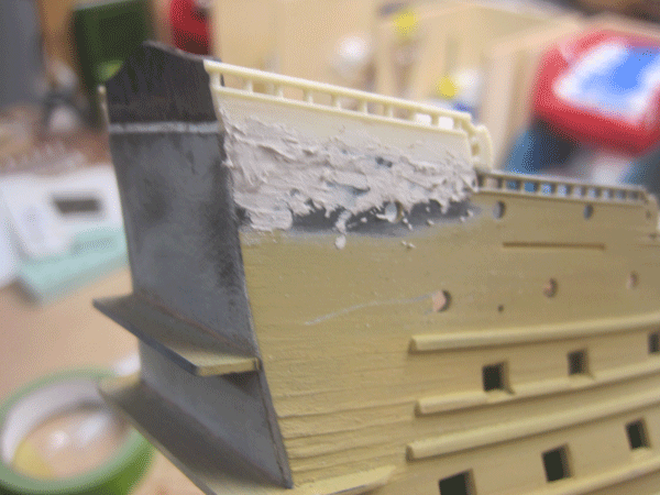

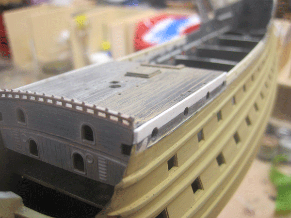

Und nun zur Problemzone Backdeck. Hier habe ich zunächst das Geländer abgeschliffen und die Bordwand auf etwa die doppelte Höhe gebracht:
Beim Ausmessen ergab sich leider, dass unter diesem Backdeck niemand würde stehen können, also musste die Bordwand noch einmal erhöht werden, jetzt gleich mit einer Auflage für das Deck.
Hier liegt ein provisorisches Deck auf, zugeschnitten aus einem Batteriedeck der Ersatzteilspender. Deutlich zu erkennen, dass das Frontschott jetzt viel zu klein ist.
Hier bereits der Entwurf zu einem deutlich verlängerten Teil, zwecks Stilwahrung komponiert aus dem vorhandenen Material:
Die nächsten beiden Bilder zeigen meines Erachtens, dass a) das neue Backdeck im Vergleich zu den achteren Decks zu lang ist und b) die achteren Decks jetzt überhaupt ein wenig kurz wirken.
Genug Grund zum Grübeln.
Montag, 17. April 2017, 18:50
Nur mit der gut gelungenen Erhöhung des Hecks hatte doch alles fast auf den Punkt den Proportionen der Soleil entsprochen ...
eine harmonische Folge von Absenkung und einer Kadenz der Höhensprünge ... sah doch ausgewogen und gut aus !
Und vor allem mit der Optik der Soleil.
Wäre alternativ zur jetzigen Lösung in Kuhl und Back eventuell eine Öffnung des Decks denkbar ... analog zur Soleil ?
