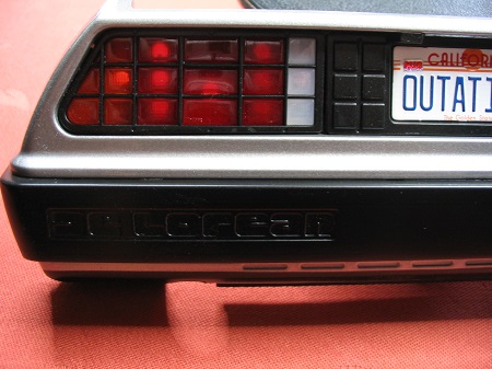

Heft 1 brachte die Rückblende, Spoiler mit Stoßstange und Teilen der Rücklichter. Hier ein paar Bilder der montierten Teile.
Viele Grüße Bernd. :party:

Hallo liebe Leser. :wink:

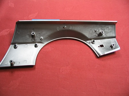

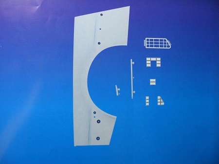

Die Nr. 2 das Schutzblech der Fahrerseite und den Rest der Rücklichter. Hier ein paar Bilder der zusammen geschraubten Teile.
Viele Grüße Bernd. :prost:

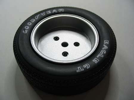

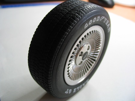

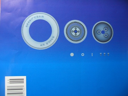

Die 3 das erste Rad mit Felge. Hier ein paar Bilder der zusammen geschraubten Teile.

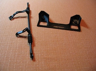

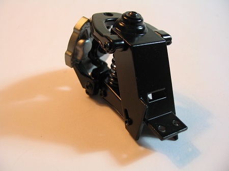

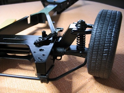

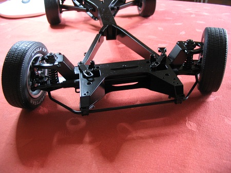

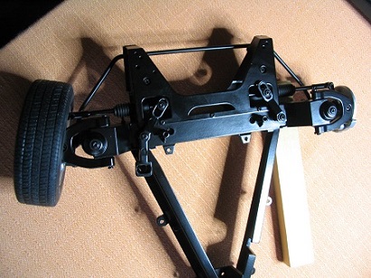

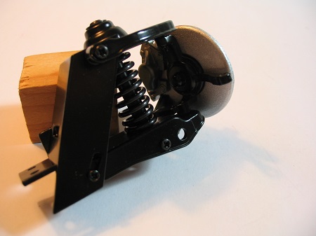

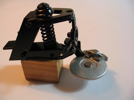

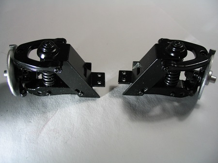

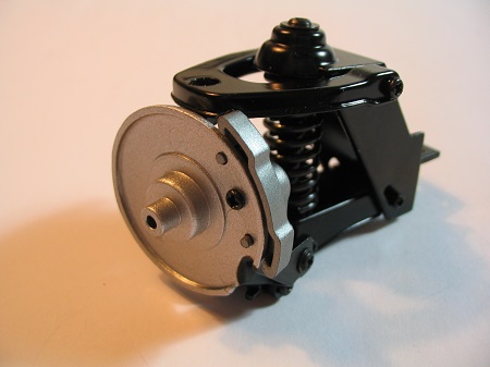

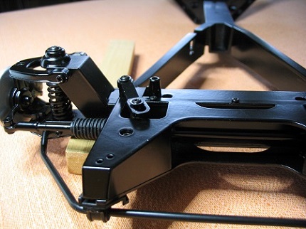

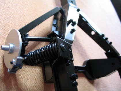

Die Nummer 5 bringt die erste vordere Radaufhängung, die 6 die zweite Radaufhängung. Fix zusammen geschraubt und fertsch.

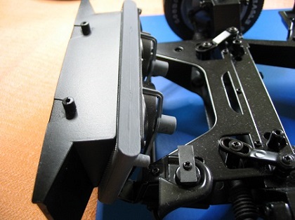

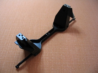

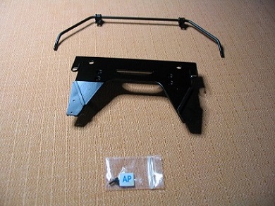

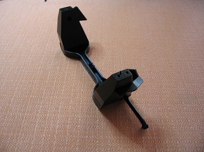

Ausgabe 7 brachte den Querlenker und ein Gehäuseteil. Alles Teile, die erst mit der 1o. Ausgabe miteinander verschraubt werden.

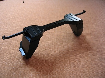

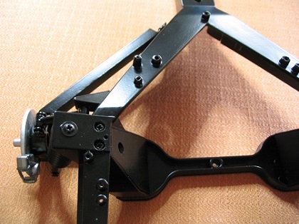

Sonntag, 7. Mai 2017, 14:38
Hallo liebe Leser. :ok:

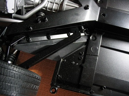

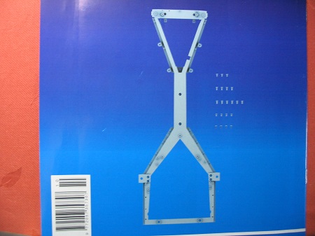

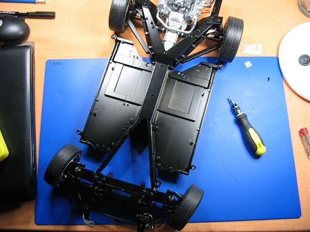

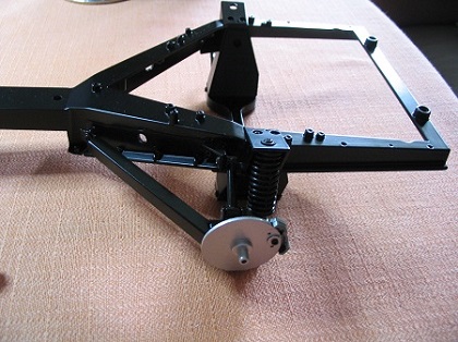

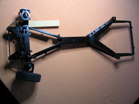

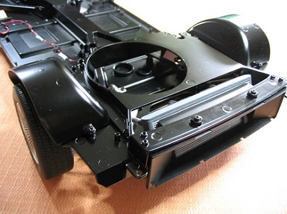

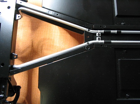

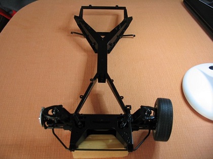

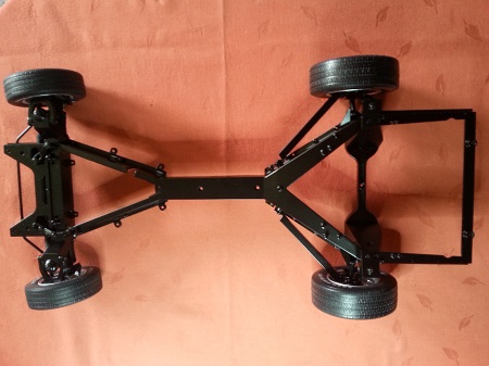

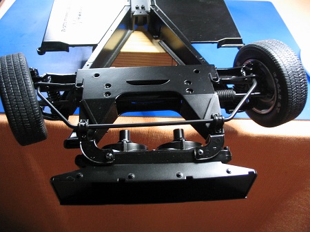

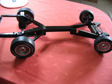

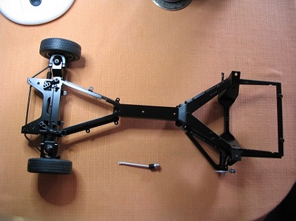

Jetzt wird's interessant. Die 10 brachte den großen Rahmen des DeLorean, an dem die voran erhaltenen Teile ihren Platz finden werden.
Zuerst kamen die Gehäuse Teile an die Reihe, danach die beiden Räder. Das zweite Rad fehlt auf diesen Bildern, weil es Lieferschwierigkeiten gab.
Das Rad kam erst mit der 12. War eine schöne Schrauberei.

Die 11 brachte Gehäuseteile für die Befestigung der hinteren Räder. Es macht richtig Spaß, den DeLorean zu bauen. Das Material fühlt sich sehr gut an,
nur die Schraubendreher sind unter aller Sau. Nach ein paar Umdrehungen tritt an den Schraubendrehern Materialverlust auf, ebenso sind die Schrauben
nicht die besten, bzw härtesten. Naja, man kann nicht alles haben.

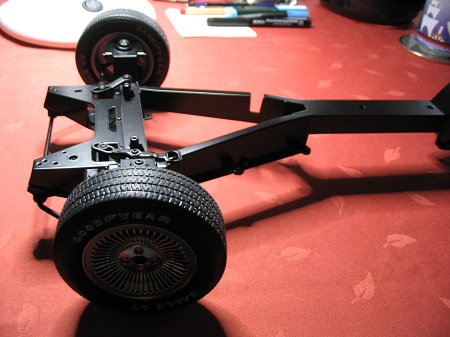

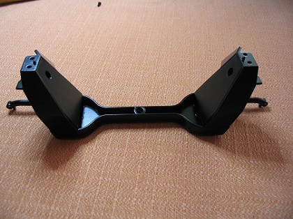

Die 12 brachte die erste hintere Radhalterung. Ein klein wenig gefummel, aber mit gutem Willen geht vieles.

Die 13 hatte das dritte Rad auf dem Buckel. Das hintere Rad ist größer im Durchmesser und größer in der Breite.

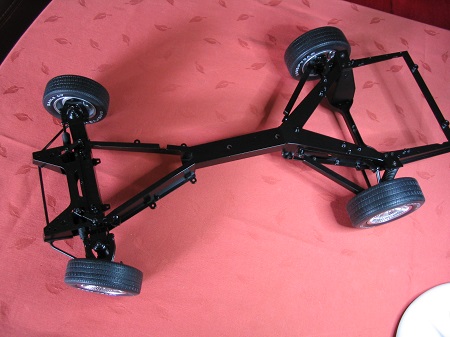

Gestern kamen nun die aktuellen zwei Nummern, die 16 und die 17. Sie enthielten diverse Bauteile des Motorblocks. Sie gut aus und liegt gut in der Hand.
Viele Grüße Bernd. :party: Was ich noch vergaß zu sagen, bei der 17 fehlte ein Sack Schrauben, um die Motorteile zusammen zu schrauben. Fand ich in meinem Schraubenfundus. :ok:

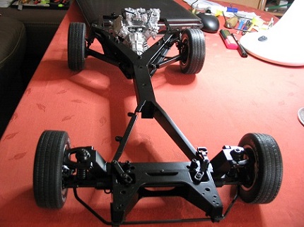

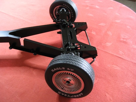

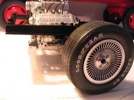

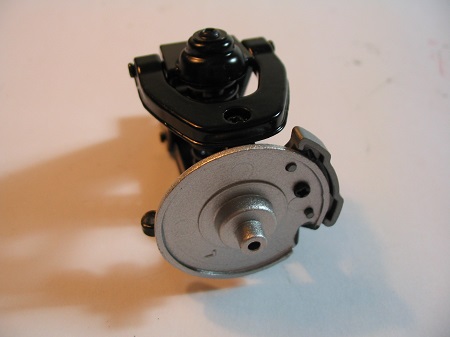

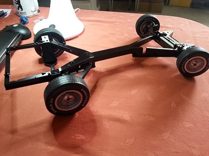

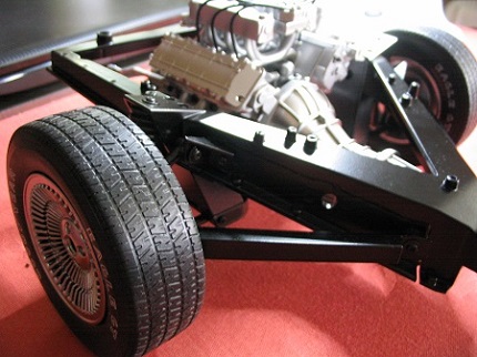

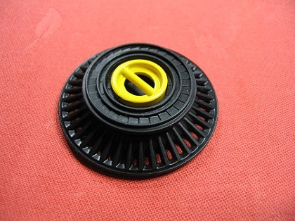

Sonntag, 14. Mai 2017, 20:18

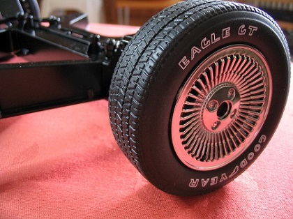

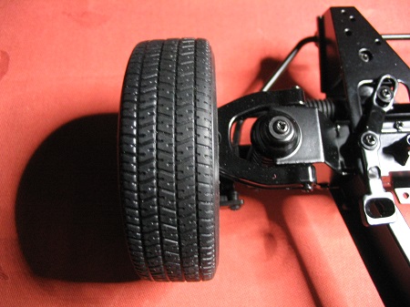

Heute habe ich mich um die flatternden Räder des DeLorean gekümmert. Bei den Vorderrädern habe ich versucht, die lose Bremsscheibenhaltevorrichtung zu festigen.
War nicht so einfach, da die Befestigungsschraube zu lang war und gegen den Rahmen stieß. Schraube um einen Millimeter gekürzt auf beiden Seiten. Das brachte schon
einiges an Festigkeit. Aber das Rad wackelte auf der Bremsscheibenachse noch zu viel. Habe ein kleines Stück Isolierband zugeschnitten und auf der Achse angebracht.
Das Rad vorsichtig auf die Achse geschoben, ohne das das Isolierband von der Achse gedrückt wird. Das Rad sitzt nun sicher und fest auf der Achse. Gleichzeitig die
Radbefestigung etwas fester angeschraubt. Was natürlich etwas den Drehimpuls behindert. Aber da das Fahrzeug meist in der Vitrine steht und nicht durch die Wohnung
rollen soll, war dies okay für mich. Bei den Hinterrädern war es ähnlich, zusätzlich mußte die Strebe besser befestigt werden. Alles in allem ist der Wagen noch rollfähig,
nur eben halt nicht so locker. Ich bin zufrieden. Die Räder sind zur Zeit noch klappbar.

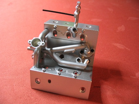

Gestern abend steckte der Umschlag außen in meinem Briefkasten. Der depperte Briefträger hat ihn in den Schlitz rein gequält. Wenn ich den nächste Woche erwische, werde ich ihm ein paar Takte erzählen.
Kaput gegangen ist nichts, da das meiste im Blister steckte. Einige Auspuffkrümmer waren zwar im Beutel, aber noch ganz. Glück gehabt.

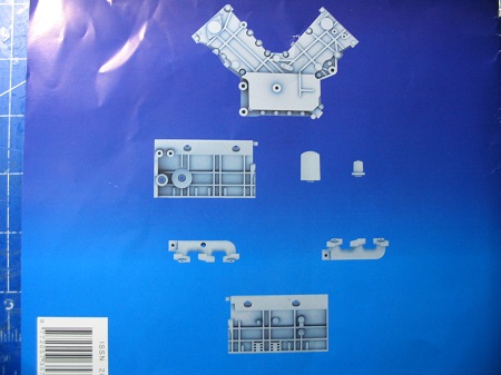

In der 18 und 19 waren diesmal große und kleinere Teile des Motorblocks. Beim befestigen der Motorseitenteile waren die mitgelieferten Schraubendreher überlastet. Hilfe gab es von einem Bit-Schraubendreher,
den ich mal zu Weihnachten von der Dienststelle zu Weihnachten bekommen habe. Doch diese Bits haben ihre Grenze. Bei den Metallschrauben gestern paßten sie jedoch. Ich weiß auch nicht, ob es noch
kleinere gibt. Jedenfalls ließen sich diese Schrauben absolut problemlos eindrehen. Vor allen Dingen hat man mit diesen großen Drehern eine viel bessere Kraftübertragung, als mit diesen kleinen spiddelligen
Rummelschraubendrehern möglich ist.
Die Motorenteile waren alle bis auf die Krümmer, aus Metall. Bis danni. :ok: :D

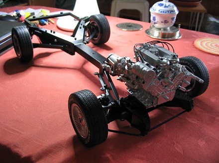

Dienstag, 20. Juni 2017, 11:04

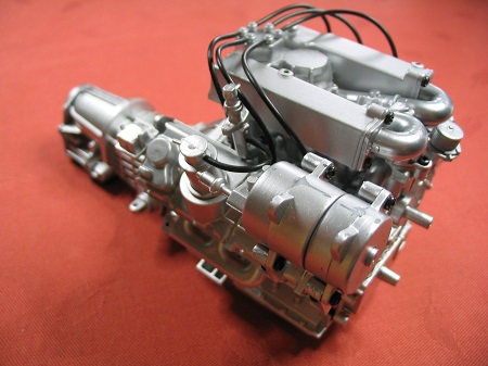

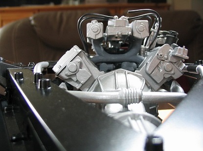

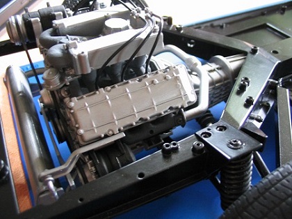

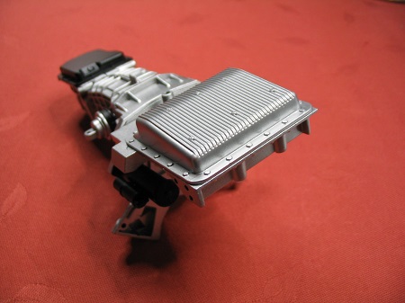

Gestern sind die beiden neuen Ausgaben angekommen. Die Nr. 22 + 23. Diese und die nächsten Ausgaben beinhalten Anbauteile des Motors.
Keine große Sache und keine Fummelei. Alles passte wunderbar.

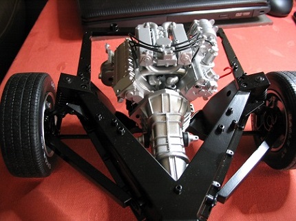

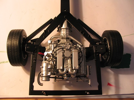

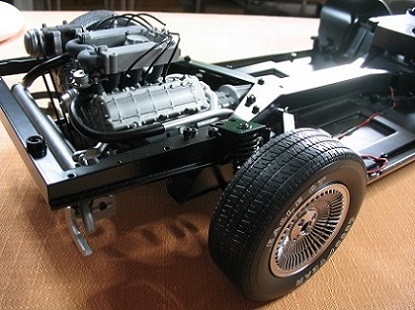

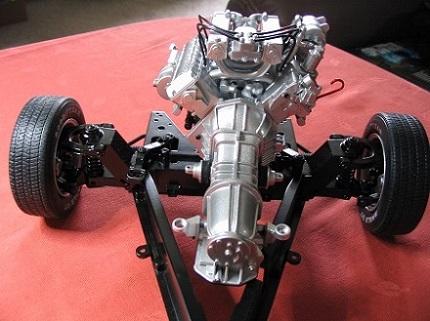

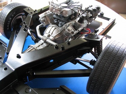

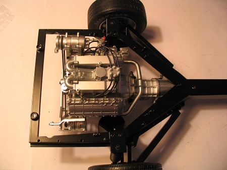

Zusätzlich habe ich den Motor mal auf den Rahmen gelegt. Macht schon was her. Der Motor liegt noch nicht an seiner richtigen Stelle!
Dienstag, 20. Juni 2017, 13:30
Der Motor sitzt natürlich hinten. Warn Fehler vom Amt. :cracy:

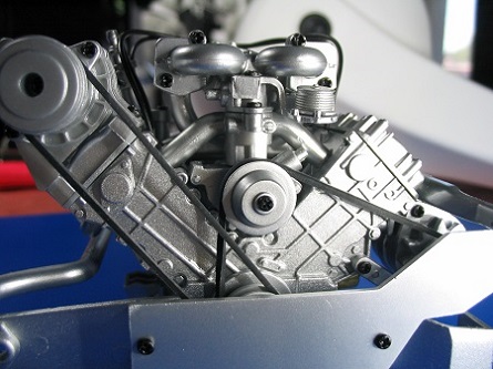

Freitag, 7. Juli 2017, 07:15

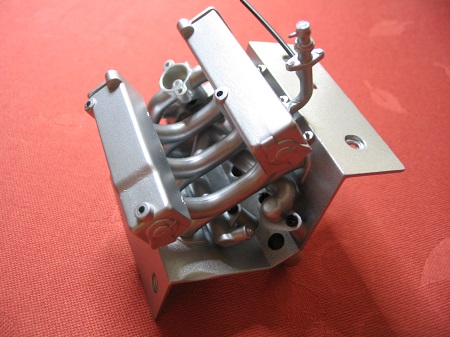

Ganz vergessen, die beiden neu gelieferten Ausgaben 24 und 25 vorzustellen. Es wurden diverse Riemenscheiben geliefert. Sowie zwei Keilriemen, zwei Krümmer und drei Befestigungstwandeile.
Die Installation war einfach, nur mußte man darauf achten, die richtige Keilriemenscheibe zu erwischen.

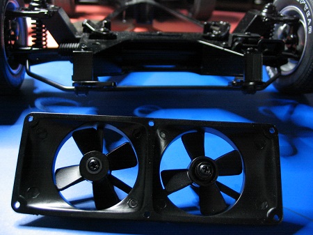

Kleine Vorschau: die 26 Auspuffkasten ???, 27 Ventilatoren der Frontseite, 28 Lüfterhalter Frontschürze und 29 das erste Chassis Teil.
Samstag, 15. Juli 2017, 15:41

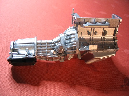

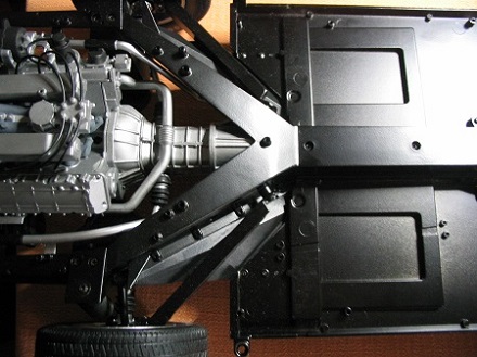

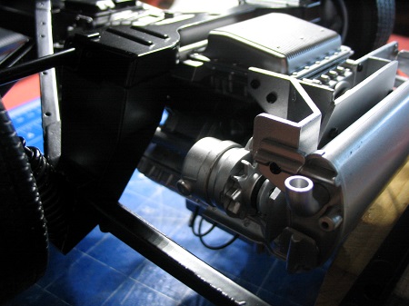

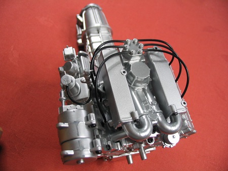

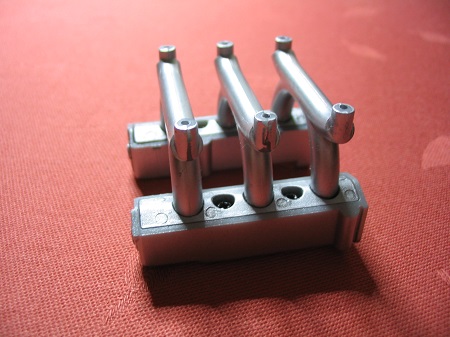

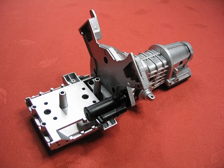

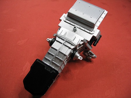

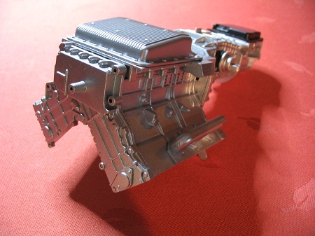

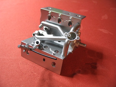

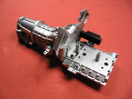

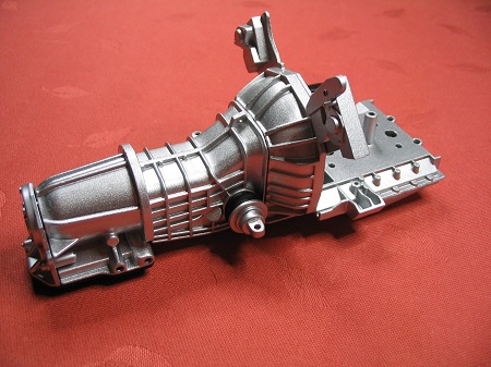

Gestern sind wieder zwei Ausgaben bei mir eingetroffen. Die 26 und die 27. Die 26 enthielt den großen Dämpfer sowie einige Anbaukleinteile.
Passte wie immer alles bestens, abgesehen von den Resten der Gussäste, die man eben wegfeilen mußte. Der Motor wird von mir noch farblich
nachbehandelt. Die 27 brachte Teile des doppelten Frontlüfters, der mit der nächsten Nummer, die 28, abgeschlossen wird. Die 29 bringt das

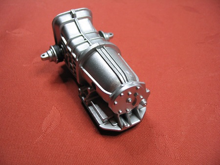

erste Chassisteil, das aussieht, als wäre es das mittlere Stück, auf dem die Vordersitze befestigt werden. Schaun mer mal. :ok: :lol:
Der Motor wurde festgeschraubt.
Viele Grüße Bernd. :kaffee: :pc:

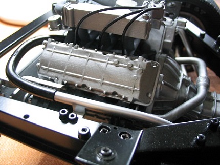

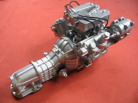

Donnerstag, 27. Juli 2017, 08:27

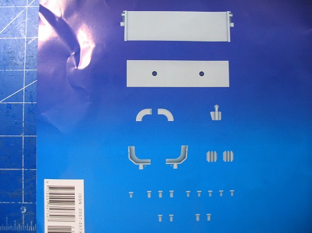

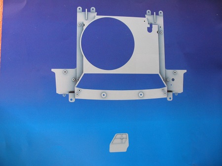

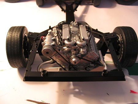

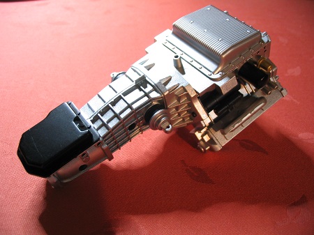

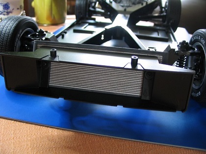

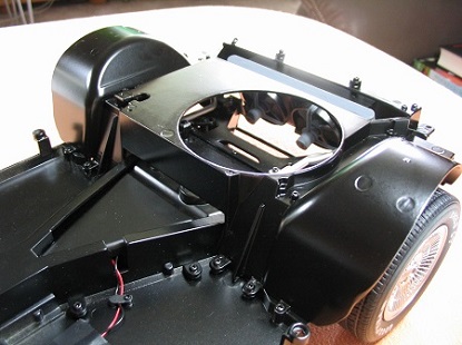

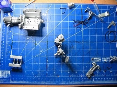

Die neuen Teile sind da. Die 28 und 29. Die 28 beinhaltet den Wasserkühler sowie die Halterung für den Doppellüfter. Schnell zusammen geschraubt. Die ganze Lüfter-Kühler Einheit ist mir zu schwarz.
Werde mich in den nächsten Tagen um diverse Farbe kümmern. In der 29 war das erste große Chassisteil enthalten. Schön aus schwerem Metall. Das wird wohl auch das einzige bleiben. Hinten schaut
der Motorblock unter hervor und vorne ist auch kein Platz. Die einzige Stelle, an der sich Halterungen befinden, ist ein Dreieck hinter der Vorderachse bis zum Kardantunnel, bzw Chassis.
In der nächsten Nummer folgen diverse Wasser/Kühlleitungen, die am Unterboden befestigt werden. In der übernächsten sind nur zwei dreieckige Teile enthalten, die vorne am Chassis angeschraubt werden.
Werde mich auf Youtube informieren, was die nächsten Ausgaben bringen.
Viele Grüße Bernd. :prost: :pc:

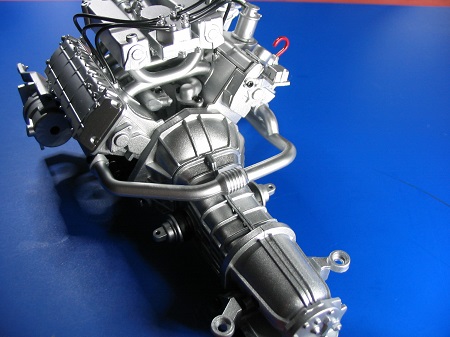

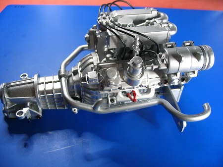

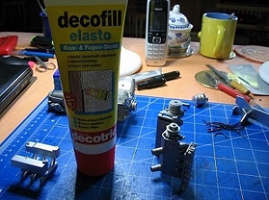

Samstag, 5. August 2017, 19:54

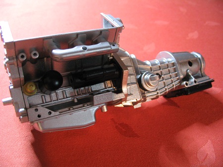

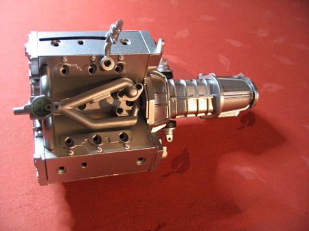

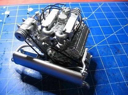

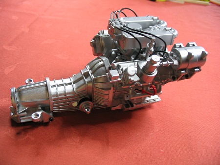

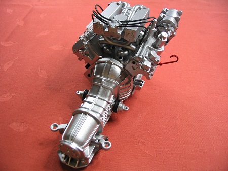

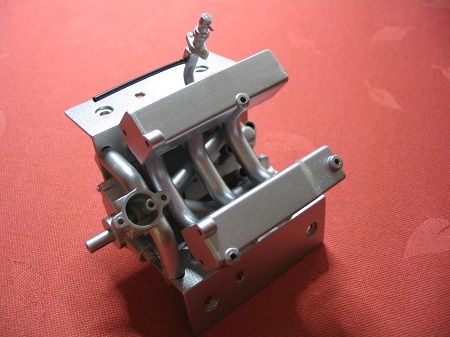

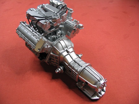

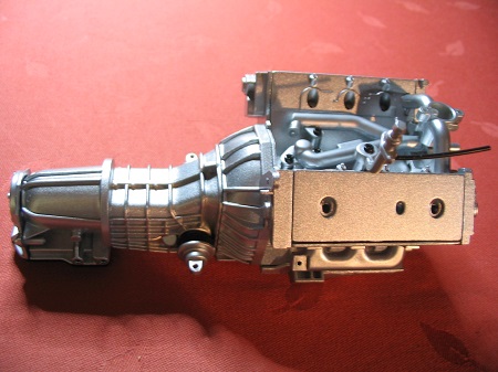

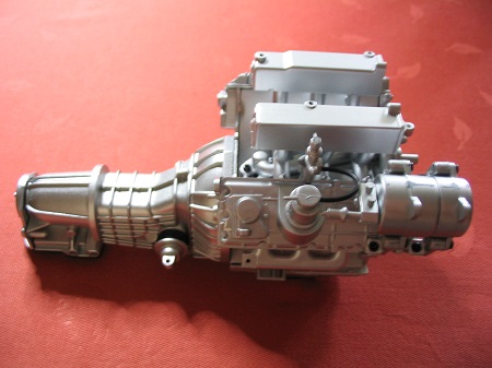

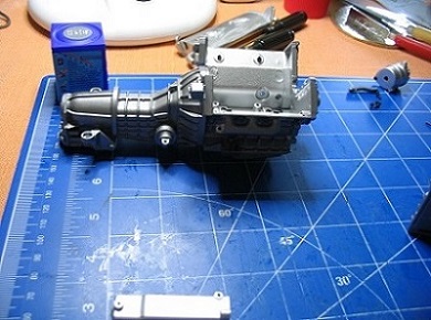

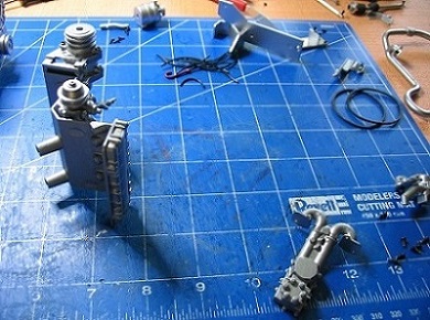

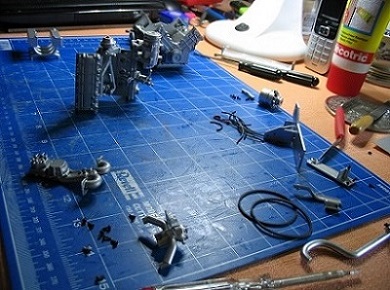

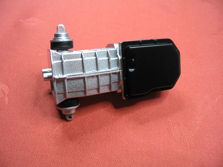

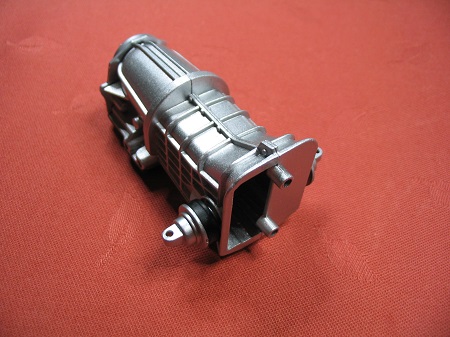

Habe den Motorblock des DeLorean ausgebaut und zerlegt. Entsprechende Eisenfarbe besorgt und eine Tube Fugen dicht. Die Tube ist unter anderen brauchbar für Metalle und Holz. Für Plastik nehme ich es einfach.
Es wird zwar nicht steinhart, es bleibt nach dem trocknen flexibel, aber man kann es wunderbar überstreichen. Mir fehlt noch das richtige Werkzeug dazu. Ich weiß nicht, ob es Minispachtel für den Modellbau gibt.
Muß ich mich mal umsehen. Werde dann davon berichten.
Viele Grüße Bernd. :pc: :%:
Sonntag, 6. August 2017, 20:42
im hobbyladen mal in der malerei-ecke umsehen... da gibts zumindest kleine spachtel für die farben.
ansonsten alte geldkarte zurechtschneiden...
Mittwoch, 9. August 2017, 16:53
Hallo Matze. :wink:
Danke Dir für die Infos. :ok:
Der Motor und der Frontlüfter sind eingefärbt und wieder zusammen gebaut. Nicht per Airbrush, sondern mit dem Pinsel. Aber ich bin zufrieden, und nur das zählt für mich.
Die neuen Teile, 30 und 31, sind im Zulauf und können jeden Moment in den Briefkasten plumpsen, weil es nur Kleinkram ist, die durch den Schlitz passen tuen.
Die 32 ist schon gekauft und die 33 wird morgen dazu kommen. Danach wird die Post mit dem Ruderboot die Sachen ans Festland bringen und mit dem Rikscha-Versandhandel
zu mir befördert werden. Was natürlich seine Zeit braucht. Wir sehn uns. :ok:
Viele Grüße Bernd.

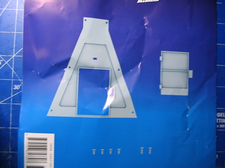

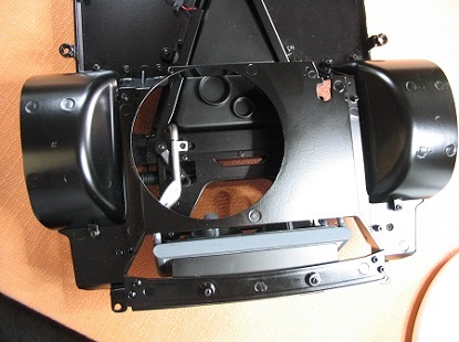

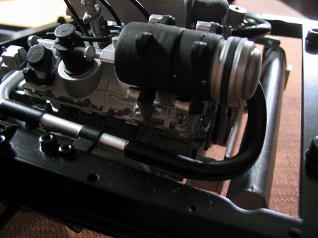

Heute lagen die Ausgaben 30 und 31 im Kasten. In der 30 waren Wasserrohre und die dreieckigen Chassisteile steckten in der 31. Hohe Passgenauigkeit der Teile. Leider schnell verschraubt.
Nun ist erst mal wieder "Fenstertheater" angesagt. Bis zur nächsten Runde.
Viele Grüße Bernd.

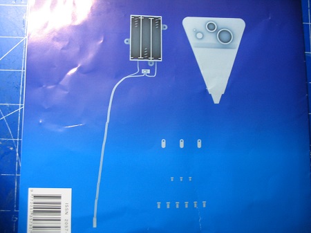

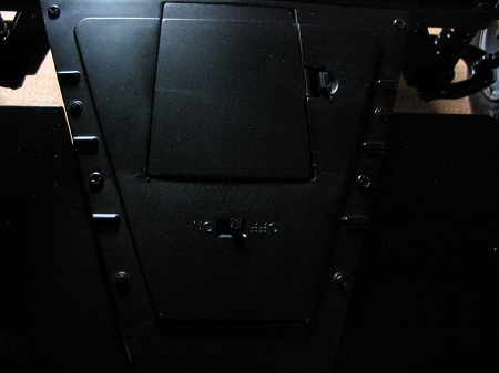

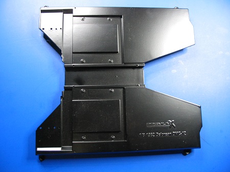

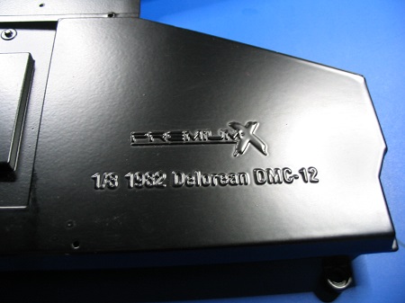

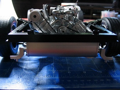

Heute lag wieder Post aus England im Kasten. Die Ausgabe 32 und 33. Batteriefach und Tank in dem einen und die Bodenplatte vom Tank plus Batteriefach Deckel im anderen.
Die Bodenplatte vom Tank kam leicht lädiert bei mir an. Sie war in der Mitte verbogen, aber nicht gebrochen. So habe ich die Platte in kochenden Wasser erhitzt
und sie vorsichtig zurück gebogen. Nach dem Abkühlen war sie wieder einsetzbar. Die Teile waren schnell verschraubt.

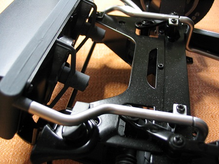

Bei einer Kiosklieferung oder Abo hätte ich sie umgetauscht. Aber da es privat und aus dem Ausland war, habe ich es gelassen.

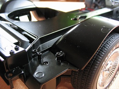

Donnerstag, 14. September 2017, 16:26
Hallo zusammen. :wink:

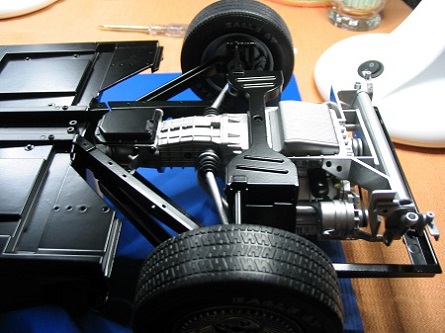

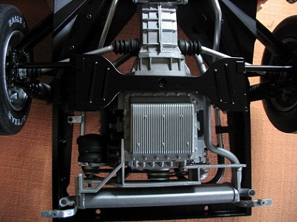

Heute rumpelte der Paketwagen vor meiner Türe. Er brachte die vermißten Ausgaben 34 + 35. Die erste Sendung war auf dem Weg zu mir kaputt gegangen und eigenständig
an den Absender zurück gegangen. Der hat Ersatz besorgt und zugeschickt. Im Paket kam es, weil die Teile groß und aus Metall waren. Habe den "fertigen" Wagen auf meine
Personenwaage gestellt. 2,4 Kilo zeigte sie an. Ist schon ganz schön schwer der Bursche.

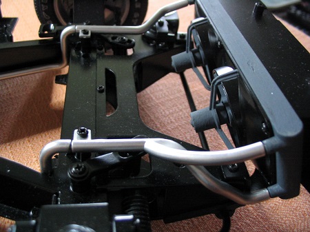

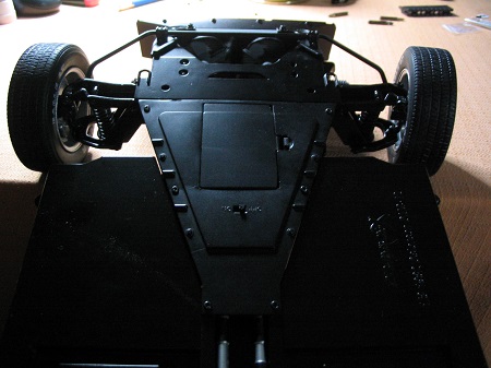

Bei dem oberen Chassis Teil gab es leichten Verdruss, weil es mit dem Plastik des Kühlers vorne nicht passte. Ich habe das große Teil an dem unteren Chassis locker angeschraubt
und dann den Kühler ein wenig hoch gebogen, bis die Plastikstutzen im oberen Chassis einrasteten. Dann alles festgezogen und gut ist. Dabei habe ich festgestellt das das
Lenkgestänge an der Unterseite des rechten Kühlwasserrohres schrammte. Dem werde ich bei Gelegenheit abhelfen, indem ich eine kleine Stütze unter das Rohr anbringe, um
eine geräuschlose Lenkung zu garantieren.
