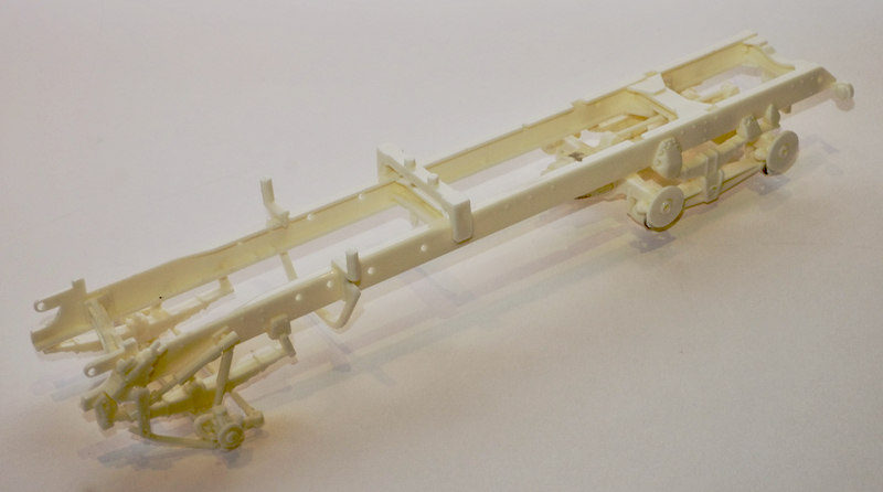

Entgegen der Reihenfolge im BP habe ich mit dem Rahmen angefangen. Der ist bis auf die Druckluftleitungen, die ich ähnlich wie Bernd nachbilden will, fertig:
Und wie bei Truckoldis Exemplar, gilt es hier auch, Abstände in der Aufhängung aufzufüllen (ich habe das mit Ringen aus einem Kabelmantel getan)...
... und die Scheiben/Aufhängung noch zu spachteln, was ich noch nicht getan habe...

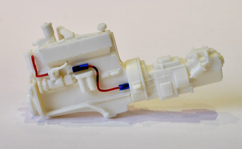

Auch der Motor ist fertig zum Lackieren, mit ein paar Extra-Leitungen...

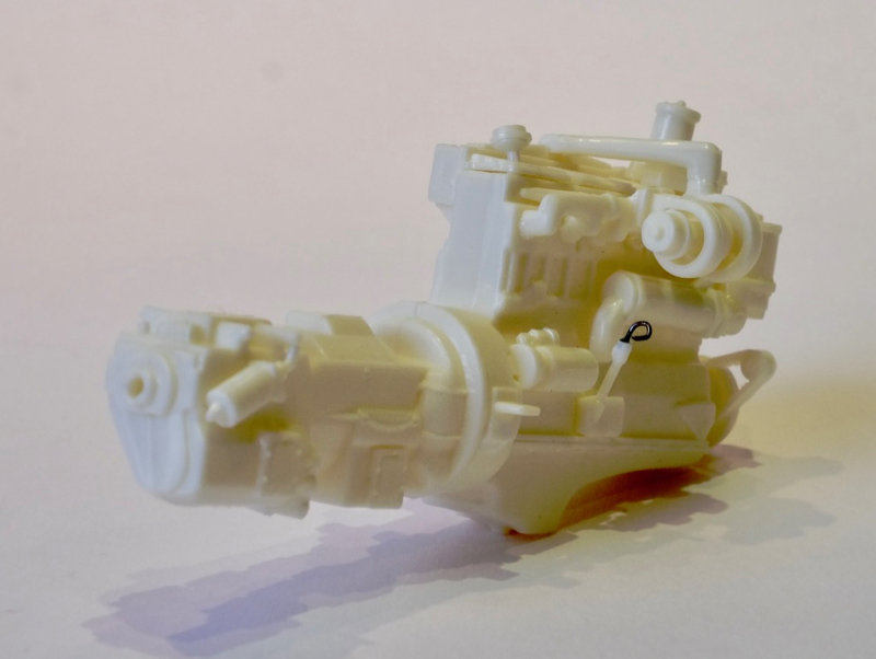

... und einem Ölmessstab:

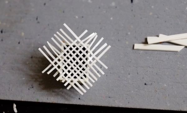

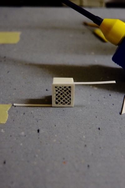

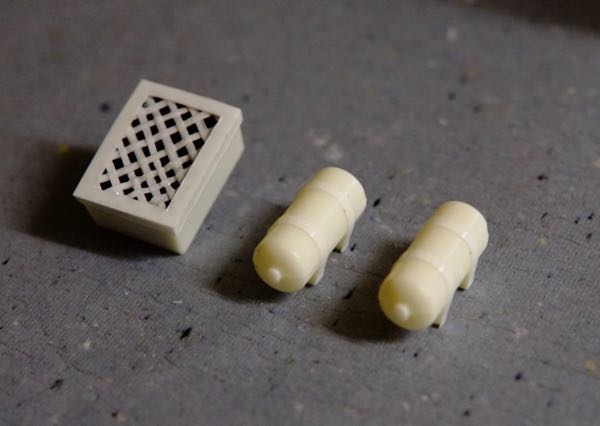

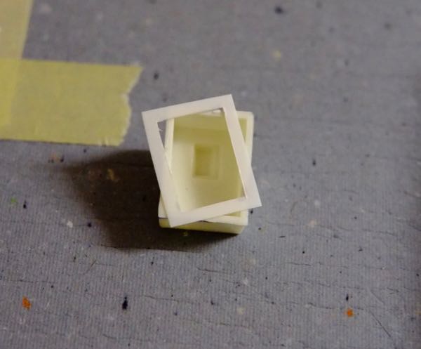

Aber ernsthaft jetzt, worum geht's? Na, um das blöde Luftfiltergehäuse. Das finde ich im Bausatz sowas von lieblos gemacht, eine glatte Platte mit (bestenfalls) angedeuteten Lufthutzen/-rillen? Ist das alles? Nee, gefällt nicht... :gegen:

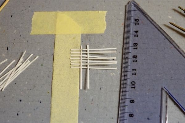

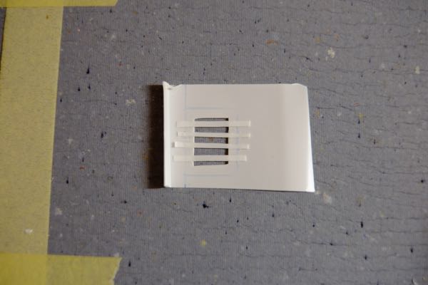

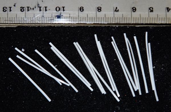

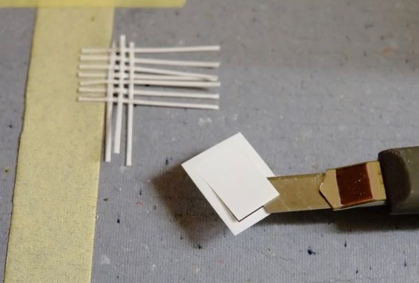

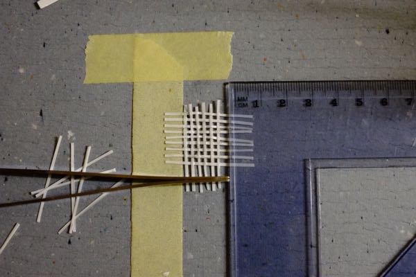

Nun habe ich keine Sheets herumzuliegen, daher habe ich den Tipp mit den Joghurtbechern mal verfolgt... und das Unheil nahm seinen Lauf. Aber seht selbst.
Gestern Abend noch habe ich mal das Klebeverhalten von dünnen Streifen des Joghurtbechers getestet. Es handelt sich um ein knuspriges Produkt mit glatten Seitenflächen, was die Materialauswahl vereinfachte:
Die Streifen waren halt flugs mit der Schere ausgesäbelt und aufgepappt. Heute nach Sichtbefund: Vorsicht mit der Klebermenge... :D
Gut, halbwegs gleich breite Streifen in ca. 1mm zurechtzuschneiden ist gar nicht so einfach...
... aber hinreichend genau war's dann wohl. :thumbup: Mit einer kleinen Klebebandhilfe fing dann das Elend an...
... und das dauerte dann seine Zeit, so als Weber im 2. Bildungsweg:

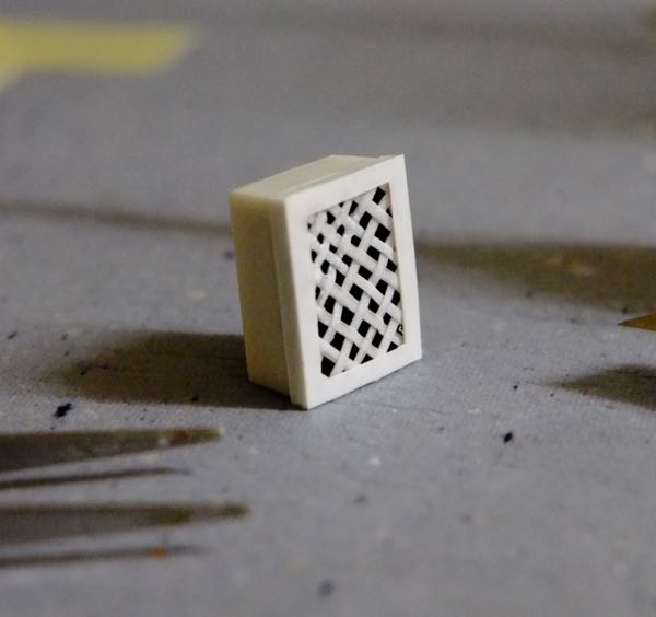

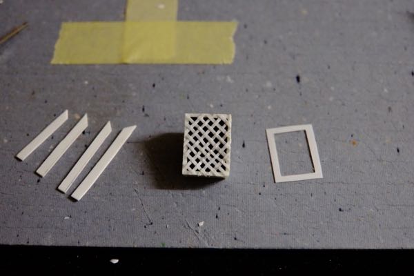

Während die ersten Verflechtungen trocknen, schnippeln wir schon mal den Rahmen für später zurecht.
Gar nicht so ganz falsch, für meinen ersten Selbstversuch im "Scratchbau light":

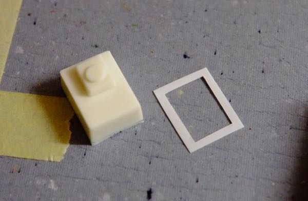

Allez hopp, sagt der Saarländer - weiter geht's: so langsam wird was erkennbar. Leider auch, dass ich immer noch zuviel Kleber aufgetragen habe. :cursing: Also erstmal raus, eine Rauchen gehen. Kaffee passt auch ganz gut jetzt. :kaffee:
Genug frische Luft und Koffein, das kleine Klebermalheur ist jetzt nicht mehr zu ändern. Wenigstens passt's - der Streifenverlauf sollte diagonal sein, und dafür reicht's dann jetzt auch mit der Flechterei. Innen wurde das Gehäuse zwischendurch schon mal in schwarz gepinselt:
Alles weg, was keine Miete zahlt... :)
... und dann den Rahmen aufgeklebt und 2mm breite Rahmenleisten angebracht, um den Kleberand zu verdecken. Hmja, wird wohl noch was gespachtelt werden müssen, aber grob passt's:
Ja nun, und wo wir schon der gleichen Meinung sind, Bernd, was den Luftfilter angeht - auch bei den Lufttanks habe ich mal dreist abgekupfert. War ja eh gerade beim Joghurtbecher-Massaker. Hier also das Ergebnis für heute Abend - ich hoffe, es gefällt - und/oder ihr könnt mir Tipps geben, was man besser hätte machen können.

Aber warum hast du dir das mit dem Kleben, des Gitters, für den Luftfilter angetan, da gibt es z.B., auch etwas im Supermarkt für, diese kleinen Netze, wo bestimmte Zwiebelsorten verpackt werden. Aber wie auch immer, die Tankbänder, sind wirklich gut geworden.
Noch was zum Kleber, ich hatte das ganz vergessen, zu sagen, sorry. Ich bin da mittlerweile auf Micro Kristal Klear, von Microscale, umgestiegen, da man den mit einem feinen Pinsel auftragen kann, bzw. die Kabelenden eintaucht, gibt es auch keine Klebespuren. Der klebt auch verchromte Kleinteile, wie Spiegel usw. sehr gut, braucht nur etwas länger, als andere Kleber, zum aushärten.

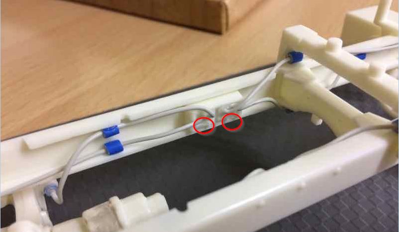

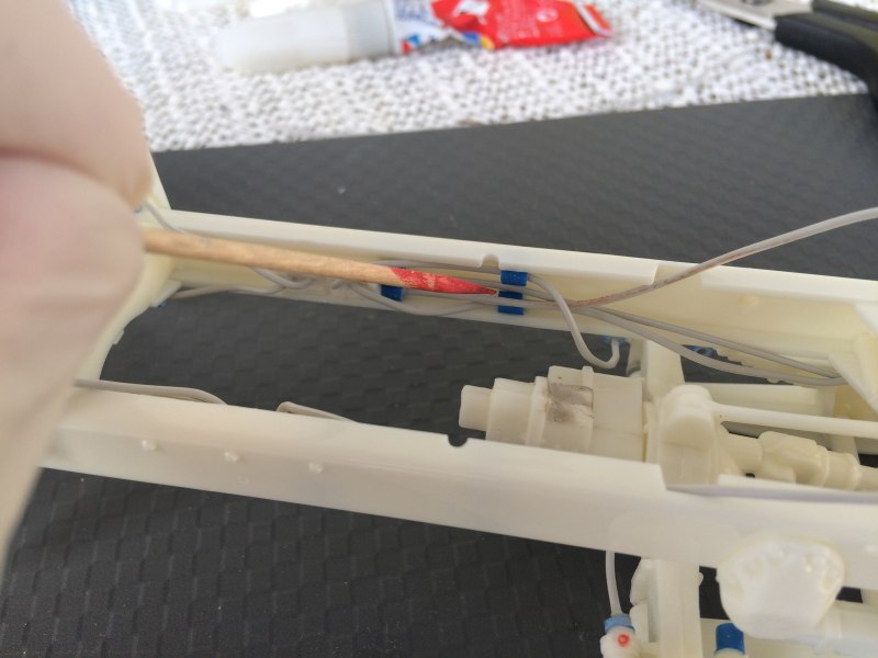

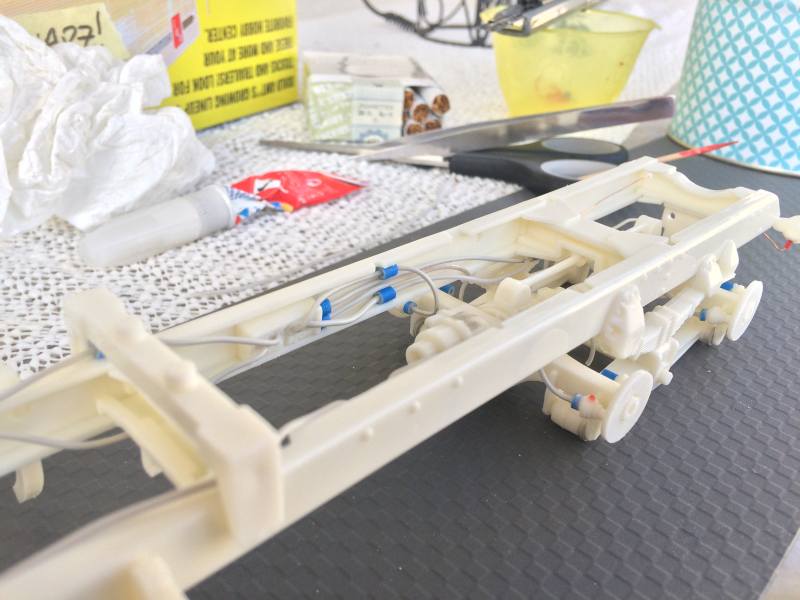

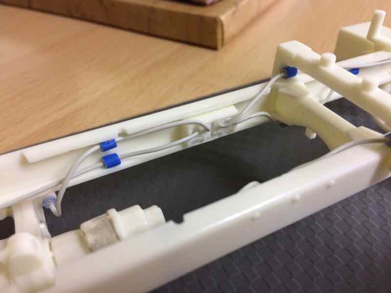

Zunächst habe ich die Druckluftleitungen angebracht bzw. fertiggestellt:
Wie man erkennen kann, habe ich der Vorderachse auch Bremskolben spendiert, die im Bausatz nicht vorgesehen waren. Der Leitungsanschluss (Leitung = IDE-Flachband) dabei aus dem einem Kabelmantel angebracht. Und so schaut es von oben aus:
Hier die weiter oben beschriebenen Verteiler, zurechtgebastelt aus den Batterien des Reo (die man in den geschlossenen Batteriekästen eh nicht sieht):
Ja, und am hinteren Ende gibt es dann auch noch Leitungen für die Rücklichter, ich hoffe, man kann's erkennen:

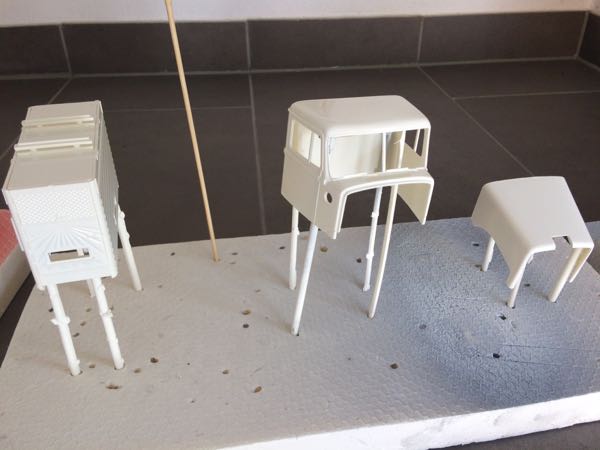

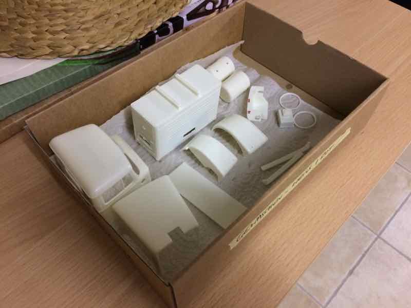

Nachdem das gestern so gut voranging, habe ich mir dann heute erstmal einen Überblick verschafft, was nun von den zwischenzeitlich lackierfertig montierten Baugruppen welche Farbe bekommen soll - und dann wurde das ganze Ensemble gewaschen, damit mir nicht dasselbe passiert wie beim Pete. Hier Box 1, alles was hier zu sehen ist wird Hochglanz Schwarz: Rahmen, Felgen, Sattelplatte & Fender:
Und hier der Rest: Kabine, Haube, Sleeper, Kotflügel, Tanks, Felgenringe der Vorderräder und der selbstgebastelte Luftfilter. Box 2 ist geplant in einer Rot-Weiß-Kombi, mal sehen, wie ich das hinkriege.
Sollte alles nach Plan verlaufen, dann wird morgen Abend mal die Sprühdose ausgepackt und mindestens Box 1 in Schwarz gehüllt. Drückt mir die Daumen, dass ich keinen Quatsch dabei mache ;)

Gern geschehen, so mit den Leitungen läuft es ja schon mal gut bei dir, da hast du saubere Arbeit gemacht. :ok:
Nur etwas verstehe ich da nicht so ganz, warum hast du die Bremszylinder, an den Hinterachsen mit einander verbunden, mit je einer Leitung? Denn ein Zylinder, je Rad, wird von der Fußbremse angesteuert und der andere von der Feststellbremse (Handbremse). Da gibt es, nach meinem wissen, keinen zusammenhängenden Kreislauf, bei den alten Amis.
Montag, 22. Mai 2017, 09:49
Moin Bernd,
danke Dir... ja, die Leitungen aus den IDE-Einzelsträngen lassen sich viel besser verlegen als die Telefonkabel-Adern, die ich beim Pete verwendet hatte. :ok:
Die Querleitungen - naja, offen gesagt, mir gefiel es in der Vorstellung auch besser als jetzt. ;( Idee war, Leitungen an den Verteiler zu sparen... denn ich hatte nur vier Anschlüsse je Seite in den Verteilern vorgesehen: eine Zuleitung vom Zylinder, eine Leitung für die VA und je eine Leitung für die 1. und 2. HA. Aber ich habe nicht beachtet, dass der jeweils letzte Zylinder die Feststellbremse ist: also schon mal eine Leitung extra. Und dann sind es ja auch noch zwei Zylinder je Achse & Seite! Das würde bedeuten, jeden Zylinder einzeln an den Verteiler führen: 4 Leitungen je Seite, dann noch eine nach vorn und eine zum Lufttank = 6 Leitungen je Seite. Hm... die kriege ich ja gar nicht unter, dachte ich, und daher rührte die Idee, die Zylinder selbst zu verbinden. Blöde Idee, im Nachhinein betrachtet! :S
Alternative wäre ein 2. Verteiler je Seite bei den HA - den ich da nicht bzw. schlecht einpassen kann, da ist kaum Platz. Und der bräuchte ja auch ein paar Anschlüsse, den könnte man also nicht beliebig klein machen.
Einerseits denke ich also, ich werde die Querleitungen (rot) wieder entfernen und es dann einfach so lassen...
... aber andererseits müsste ich probieren, einfach zwei zusätzliche Anschlüsse in meinen DIY-Verteiler zu bohren und zwei Extraleitungen zu verlegen:
Mensch Bernd, ich wollte doch heute Abend lackieren! :huh: Nein, im Ernst: danke für die Eingabe. War also gut, den BB zu machen, siehste ;)

Nu ja die roten Querleitungen weg, ist denke ich gut so und wenn du es schaffst noch zwei Leitungen zu legen, ist das gut, wenn nicht aber auch nicht so schlimm. Später wird man nicht mehr sehr viel davon sehen können und falls du noch einen Trailer dazu planst, schon gar nicht, ich weiß es ja von meinem her. :)

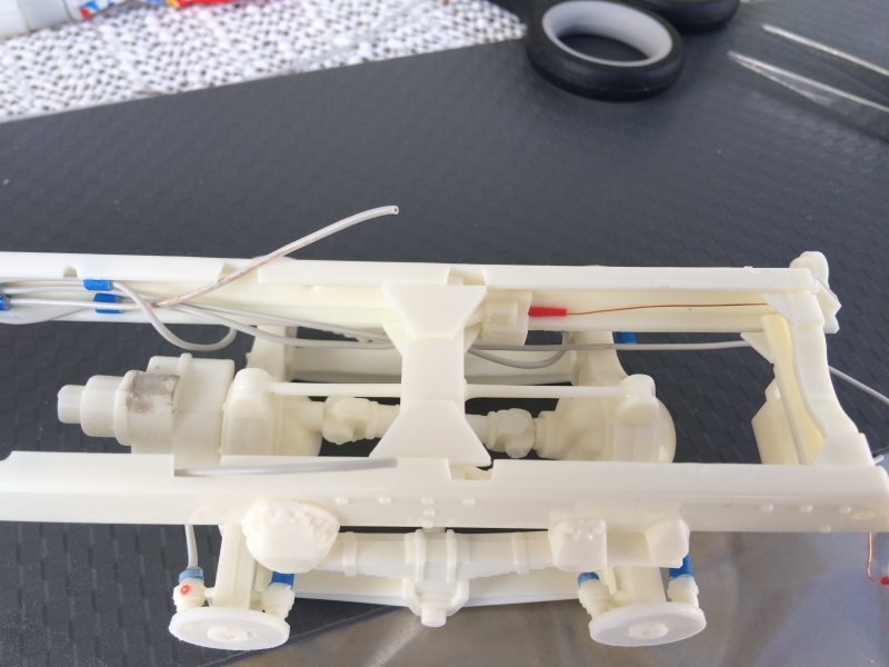

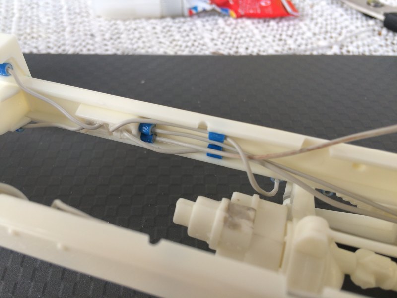

Naja, wie dem auch sei. Jedenfalls: Bernds Anregungen bin ich dann gestern Abend mal gefolgt. Seht selbst:
Die roten Leitungen sind weg, die neuen locker verlegt.
Jetzt noch zwischen die ersten Halterungen gedrückt...
... fertig.
Wie ihr seht: Da die zwei neuen Leitungen von hinten kommen, habe ich sie unter Zuhilfenahme von Stücken eines Kabelmantels seitlich an den Verteiler angebracht. Das Rotbraune auf dem kurzen Leitungsstück für die 1. HA ist Blut, weil ich mir in den Finger gesäbelt hatte ohne es zu merken... :whistling: :wacko:

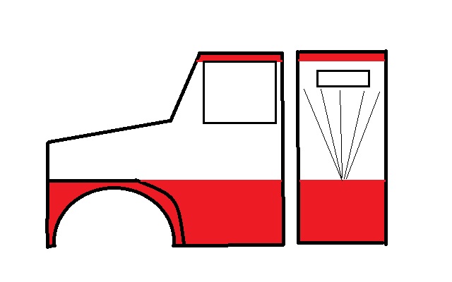

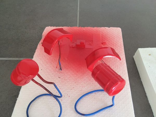

Nachdem alles getrocknet und fest war, habe ich mich dann ans Lackieren gemacht, aber ich bin mit dem Ergebnis noch nicht 100% zufrieden. Das werde ich mir heute Abend mal in Ruhe anschauen und dann entscheiden, ob die Farbe nochmal runter muss. An den Batteriekästen habe ich durch zu dicken Auftrag eine Wulst. Aber vielleicht kann man dort, da ebene Fläche, auch anschleifen und punktuell nachlackieren... und hinter den "Schläuchen" und an den Hinterachsen sind noch Stellen, die noch Farbe vertragen, da schimmert noch Weiß vom Kunststoff durch.
Zur Lackierung der Hütte: ich traue mich noch nicht an solche Effekte mit Salz und so ran, also, wie bspw. Bernd es bei dem Cat gemacht hat. Reizen würde es mich schon, aber nach den Erfahrungen mit dem Pete bin ich denke ich für den Moment zufrieden, wenn ich eine saubere Lackierung hinbekomme. Ich habe ja wieder für Nachschub gesorgt und der Revell T900 "Australia" steht noch hier rum - vielleicht mache ich mich bei dem mal an Alterungseffekte. Jedenfalls, klar, Rot/Weiß ist jetzt nicht soooo originell - aber ich denke auch, dass es ihm stehen wird mit den schwarz-weißen Streifen aus den Decals. Kotflügel sollen komplett rot werden, dann auf Höhe der Oberkante der Kotflügel Rot durchgezogen. Und das Dach der Kabine und des Sleepers evtl. auch Rot, Rest (Grundfarbe) halt Weiß. Ich hab's mal versucht zu skizzieren:
Nicht lachen... :rolleyes:
Die Tanks sollen auch "erröten". Beim Fender bin ich mir nicht sicher, ob ich den Schwarz lasse oder die Bleche noch in Rot absetze (Halterung/Querträger bleibt jedenfalls Schwarz).

Kurzer Zwischenbericht: Lack ist trocken, habe die Wülste geschliffen und nachlackiert. Entlacken erstmal nicht erforderlich...
Stattdessen habe ich die Kabine, den Sleeper und die Haube geweißt. Tanks und Kotflügel sind rot. Hat soweit gut geklappt. Ein paar Unebenheiten muss ich vor dem zweiten Durchgang noch schleifen. Bilder folgen...

ein kurzer Zwischenstand, noch ohne Bilder: ich habe jetzt alles, was rot war, entlackt (Zahnbürste und Verdünner, etwas Geduld und schon läufts...) und den Rahmen noch einmal gecheckt, auch hier (teilweise) entlackt und nochmal nachgeschliffen, wo nötig. Das ist wirklich komisch, ich bin mittlerweile der Überzeugung, dass (zumindest am Rahmen) das Trocknungsproblem mit der Lackdicke zu tun hat. Denn der eine Batteriekasten bspw. sieht (für meine Augen) perfekt aus, der andere (mutmaßlich "fetter" lackierte) hat diese Wulst entwickelt und dort hinterlasse ich auch deutliche Abdrücke, auch nach mehr als einer Woche noch.
Die weiße Lackierung an Haube, Sleeper und Kabine ist ok, da hinterlasse ich keine Spuren beim Angrabbeln. Das verstehe, wer will... :huh: ... nur wahrscheinlich ist hier insgesamt der Lack besser, weil dünner. Nun, ich versuche mal, draus zu lernen.
Nur beim Rot war es total egal. Meinen Luftfilter hatte ich mit dem Gitter nach unten auf Kreppband geklebt und dünn, wirklich sehr dünn lackiert. Mit zweimal Wischen eines mit Verdünner angefeuchteten Lappens (ohne Zahnbürste!!) war der rote Lack wieder unten... :nixweis: Naja, sch... drauf...
Jedenfalls: gestern kam dann meine Lieferung Dupli Color CarLack in Schwarz, Rubinrot und Weiß; das dunklere Rot gefällt mir auch besser als das Signalrot. Damit werde ich dann mal die entlackten Teile neu lackieren. Allerdings, bei den Tanks werde ich wohl vorher noch die Bänder ganz wegschleifen, die sind wirklich etwas dick, zu dick, um sie einfach nur schwarz zu lacken und mit Chromstreifen aus Spiegelfolie zu überziehen - das wäre dann wohl etwas grob. Das hat beim Pete schon zu meiner Zufriedenheit geklappt mit den Bändern aus Spiegelfolie, das werde ich auch hier wiederholen, nur mit plan geschliffenen Tanks halt.
Sobald ich wieder dran gehe, liefere ich noch Bilder nach!
