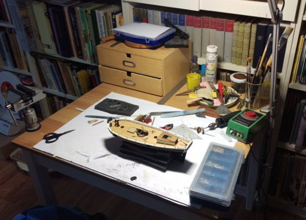

Dienstag, 23. Mai 2017, 17:51
Bemalung von Rumpf und Decksausrüstung
Aufgrund der vielen Weißmetall-Teile bleibt einem gar nichts anderes übrig, als wie das Schiff auch zu bemalen. Ich mache das im typisch amerikanischen Schwarz-Weiss. Allerdings nicht so, wie Corel das vorsieht, ich wollte doch noch ein wenig vom Holz sichtbar lassen. So habe ich das Unterwasserschiff schwarz, das Überwasserschiff ab den Barkhölzern Schwarz und das Schanzkleid Weiss bemalt. Die vielen kleinen Details des Decks sind mit der Airbrush schwarz lackiert, geht schneller und ist auch schneller trocken, mit Ausnahme der Relingstützen. Masten weiss, Rahen schwarz, wie üblich. Für den Heckspiegel gibt es ein dickes Gussteil mit Namen, Adler und zwei Sternen. Nicht überwältigend. Momentan neige ich dazu, es gar nicht zu verwenden.
Hier noch ein Bild von meinem Arbeitsplatz. Ok, mit einer Victory oder Cutty Sark würde es echt eng werden...
Dienstag, 23. Mai 2017, 22:35
Schick, schick, das wird ein schönes Modell. :ok:
Die Blöcke der Takelage würde ich vielleicht noch etwas rund "lutschen".
Schönen Grüße
Steffen
  • »Radarbaer« ist der Autor dieses Themas
Beiträge: 80
Realname: Bernhard Mosner
Wohnort: Großbeeren
Dienstag, 23. Mai 2017, 22:46
Ja, das mach ich auch, ich verwende durchweg nur die 2mm Blöcke und die sind schon fast zu groß... Ich habe noch welche zugekauft. Irgenwann werde ich wohl dazu übergehen die Blöcke selbst zu machen.
Grüßlinge und schönen Abend!

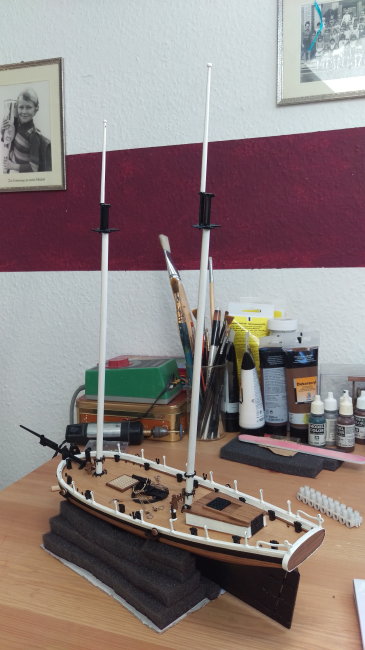

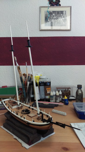

Donnerstag, 25. Mai 2017, 20:49
Bugspreit und Masten
Folks, ich hoffe, ihr hattet heute einen wunderschönen Tag mit Euren Lieben!
Ich bleibe fleißig an meinem Cutter dran und kann Euch heute die Bilder vom Bugspriet und den beiden Masten zeigen. Das war alles kein Hexenwerk. Die Stäbe ablängen, in die Bohrmaschine einspannen und mit Glaspapier verjüngen. Die Salinge und die Eselshäupter waren alles Metallfertigteile. Das Trocknen der Farbe hat bei der ganzen Geschichte noch am längsten gedauert...
Ach so, wenn Ihr was wissen wollt zum Schiff oder Bau, bitte ruhig fragen!!!
