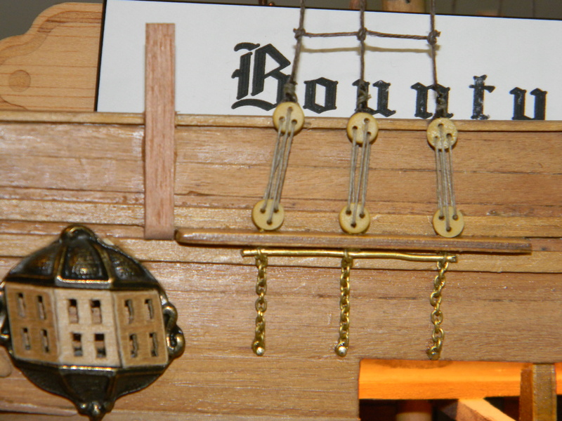

Donnerstag, 24. August 2017, 09:23
Hallo Freunde des Modellbaus,
auch wenn es euch nicht interessiert:
Hier ein neues Update meiner Bounty
Die Masten sind aufgestellt,
die Wanten mit den Webleinen verknotet
und die Jungfernblöcke sind alle angetüddelt.
Donnerstag, 24. August 2017, 09:52
Hallo Rainer :wink:
Saubere Arbeit :ok: :ok: :ok: :ok: Die Befestigung der Juffern ist zwar originell, aber ich denke Püttingseisen wären zeitgemässer als die Ketten. Die Beleuchtung gefällt mir, wirst Du die Innenräume noch mit Fässern, Ballast usw ergänzen ?
Sergio
In der Werft : Revenge 1577
Fertig : Avalon
Donnerstag, 24. August 2017, 10:35
Hallo Rainer,
ich denke nicht, dass hier Desinteresse herrscht. Ich jedenfalls bin bisher stiller Mitleser und gucke hier sehr gerne rein.
Ein sehr schönes Modell baust du hier.
Grüße,
Dany
Im Bau: Halve Maen
Donnerstag, 24. August 2017, 10:41
Moin Rainer! :wink:
Nur so als Hinweis zum Dranlangdenken: Die Wanten der oberen Stengen liefen nicht, wie bei Dir dargestellt, hinter dem Mast sondern lagen im oberen Bereich tatsächlich zwischen den beiden hinteren Quersalingen. Es stimmt, was Du sagst, ein Schrägstellen (Anbrassen) der Rahen ist somit schwieriger, war aber in der Realität so. Daher verwendet man heute Schwanenhalsracks, somit liegen die Drehpunkte der Rahen weiter vorne, das Anbrassen ist damit sehr viel weiter möglich.
Donnerstag, 24. August 2017, 11:04
Hallo Zusammen,
Hallo Rainer :wink:
Sergio
Ja, die Innenräume werden noch mit Inventar gefüllt. Das mach ich später. Auch die Figuren habe ich noch nicht vorbereitet. Das Beiboot muss ich auch noch bauen. Da fehlen mir die Teile. Die muss ich selber herstellen. Aber das werde ich ganz am Schluss machen wenn alles Andere fertig ist.
Die Ketten lasse ich so. Die sind beim Bausatz dabei. Der delPrado Bausatz ist sehr mit Fehlern belastet. Die habe ich teilweise als Laie schon bemerkt.
Moin Rainer! :wink:
Danke Chris, für den Hinweis. Das leuchtet ein. Aber so weit stecke ich in der Materie noch nicht drin. Auch das lasse ich trotzdem so.

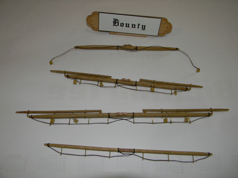

Die Rahen und die Gaffel vom Besanmast habe ich auch noch vorbereitet.
Freitag, 25. August 2017, 21:15
die Rahen vom Fockmast und Bugspriet sind auch vorbereitet.
