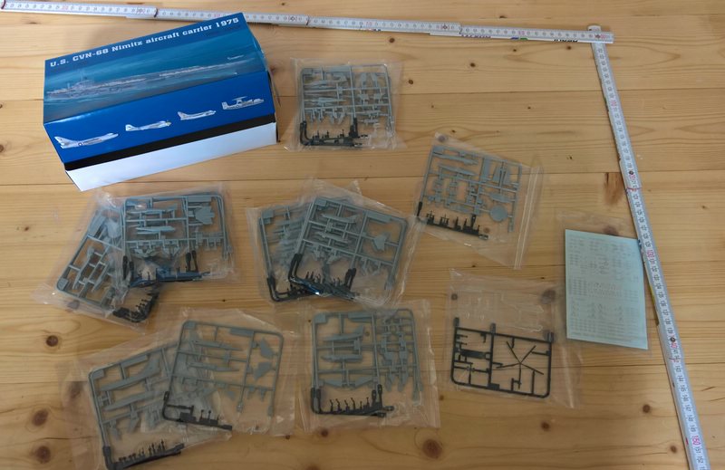

Spritzlinge: zweiteiliger Rumpf, zweiteilige Wasserlinienplatte, dreiteiliges Flugdeck, 7 Spritzlinge für das Schiff, 22 Spritzlinge für die Flugzeuge

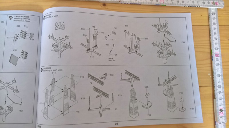

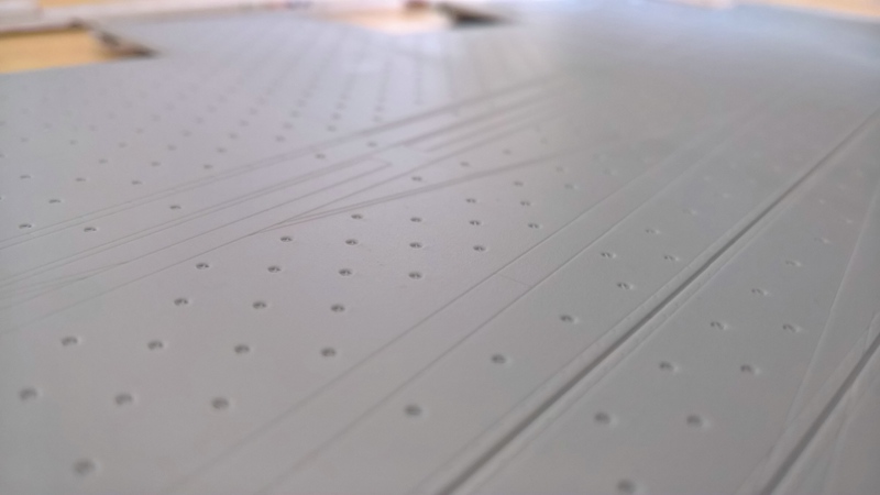

Im Vergleich zur Tamiya-Enterprise hat die Nimitz sowohl Stärken als auch Schwächen. Einen detaillierten Hangar haben leider beide nicht und wenn man den haben möchte, muss man noch viel Eigeninitiative in die Bausätze stecken. Die Detailliertheit ist teils etwas besser als beim Tamiya-Bausatz, teils auf gleichem Niveau.
Die Decals sind zwar weitaus umfangreicher als bei der Tamiya-Enterprise, aber trotzdem lange nicht vollständig. Foul Lines fehlen fast komplett, auch Beschriftungen, Markierungen und Abzeichen an der Insel sind kaum vorhanden. Die Aftermarket-Produkte von Gold Medal Models und Boatswain sind leider vergriffen und nicht mehr erhältlich.
Ätzteil-Sätze gibt es sowohl von Gold Medal Models als auch von White Ensign Models. Für den Radarmast und die Radar-Schirme ist die Nutzung von Ätzteilen auch zu empfehlen, da sie in Plastik naturgemäß sehr grob wirken.
An Flugzeugen ist der Standard der 70er Jahre vorhanden: EA-3 Skywarrior, RA-5 Vigilante, F-4 Phantom, A-6 Intruder, A-7 Corsair, E-2 Hawkeye, S-3 Vikingund SH-3 Seaking. Die 22 mitgelieferten Maschinen bringen schon etwas Leben an Deck, für einen realistischen Eindruck sind aber noch mehr Maschinen nötig. Deckfahrzeuge wie Abschleppkräne, Gabelstapler und Zugtraktoren sind ebenfalls vorhanden.

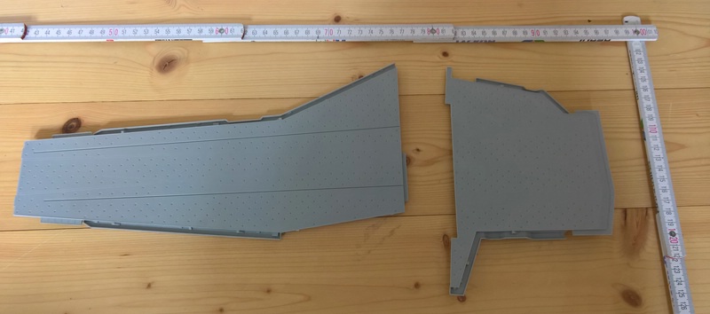

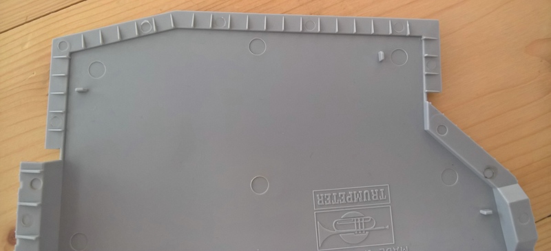

Die Passgenauigkeit kann ich natürlich erst nach dem Bau vollständig beurteilen, die beiden Rumpfteile passen aber auf Anhieb perfekt zusammen.
