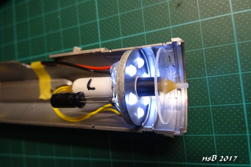

Für die Bussard-Kollektoren in den Warp-Gondeln habe ich je 6 weiße Flacker-LEDs, die ich noch von meiner Weihnachtsbaumbeleuchtung übrig hatte, zu Ringen verbunden. Dazu die „Beinchen“ passend gebogen und die LEDs kopfüber in eine vorgebohrte Holzlehre gesteckt
und verlötet.
Daran waren nur noch 2 Drähte zu löten, 3V anzulegen und schon hatte ich 6 unabhängig flackernde Lichtquellen. Ach ja, äußeren und inneren Ring sollte man mit einem 100µF-Elko überbrücken, sonst gibt’s Interferenzen und die LEDs flackern nicht mehr unabhängig.
Die LED-Ringe habe ich dann in die Rundplättchen für die Vorderseiten der Warpgondeln aus dem Bausatz geklebt, vorher natürlich noch 6 passende Löcher gebohrt für die LEDs und innen eines für einen winzigen Getriebemotor. Den Getriebemotor habe ich steckbar gestaltet, damit ich ihn ggf. auswechseln kann, falls er mal kaputt gehen sollte.
Auf die Getriebeachse habe ich ein rundes durchsichtiges Stück Plastik geklebt, als Halterung für die innere (gelbe) Bussardkuppel.

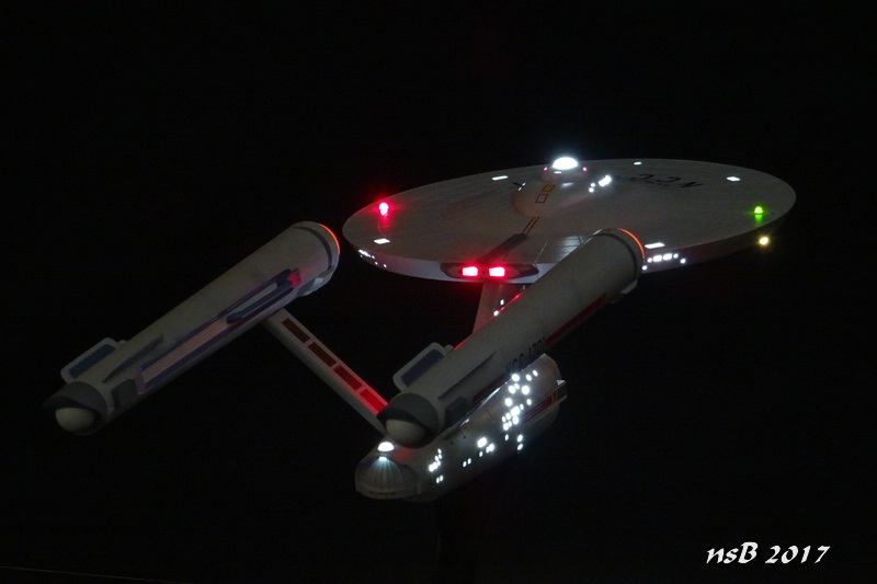

In die Unterseite der Untertassensektion habe ich einen 1cm breiten Ring aus Plastiksheet mit ca. 10cm Durchmesser geklebt. Darauf kam, nach außen zeigend, LED-Streifen. Zwei weitere LED-Streifen kamen in den Ring, nach oben und unten leuchtend. Als Positionslichter habe ich 2 weiße LEDs (Unterseite) sowie eine grüne und eine rote LED verbaut. Sie werden von einer einfachen Blinkschaltung, die ich auf eine Lochrasterplatine gelötet habe, gespeist. Es war dann gar nicht so einfach, eine geeignete Position für die Blinkschaltung in der Untertasse zu finden, so dass sie keine Schatten wirft. Hab sie aber gefunden – s. kleine hellbraune Platine im vorherigen Bild auf ca. 7 Uhr innerhalb des LED-Ringes. Ach ja, dann noch 2 rote LEDs für den Impulsantrieb eingebaut.

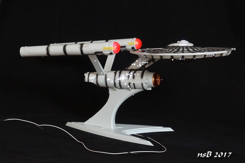

Zum Lackieren kam meine „Ente“ auf dieses Gestell
Den Fuß des Modellständers habe ich mit Schwarz vorgebrusht und dann mit 3M-Lackiertape und, wo nötig, Flüssigmaske (s. Stern) abgedeckt.

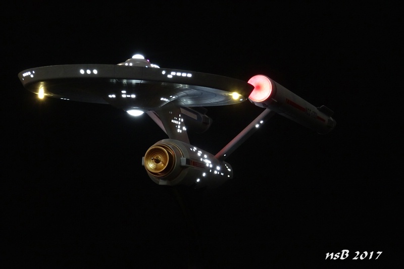

Zum Schluss noch ein paar Fotos ohne Text. Viel Spaß beim Ansehen und hoffe, sie gefällt!

Tolle Effektbilder.

Da wäre ne kleine Frage, zu deim Modell. Warum bauen viele den Ständer falsch herum ? Das Star trek - Logo steht doch dann auf dem Kopf. Im Bauwahn hab ich den Ständer auch erst falsch herum drauf gesetzt. Aber als oller Trekkie, bimmelt es im Kopf.
Das ist aber auch eine Frage des Standpunktes: Steht man hinter derm Modell, wäre das Logo richtig herum... :D :cracy:
Egal, ich nehme mir die Freiheit, nicht alles sklavisch nach Bauanleitung zu bauen. Insbesondere nicht, wenn's mir nicht logisch oder zu weit weg vom Vorbild erscheint. Ich habe, um ehrlich zu sein, den Standfuß so herum angebaut, weil mir das Modell ziemlich kopflastig vorkam und ich nicht wollte, dass das gute Stück immmer auf die Nase fällt; so herum sah es mir stabiler aus. Aber es gab noch einen anderen Aspekt: wenn man Modell und Ständer von der Seite sieht, ergeben die Halterung der Untertassensektion (die zur sekundären Hülle) und der leicht geneigte Ständer fast eine Flucht. Dreht man den Ständer um, so wie in der Anleitung, entsteht eher ein Bogen. Ich fand die erste Version einfach harmonischer... Aber das liegt selbstverständlich im Auge des Betrachters. 8)
