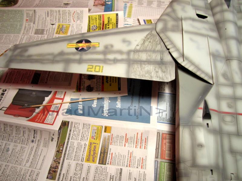

Als großer Tomcat-Fan konnte ich das größte Modell meines Lieblings-Flugzeuges einfach nicht so lassen, wie es war. Auch wenn ich zum Glück keine "Spotted Cat" erwischt hatte beim Kauf, war die Lackierung und stümperhafte "Alterung" ab Werk optisch einfach fürchterlich... :motz: Also steht eine komplette Neulackierung mit der Airbrush samtz vernünftigem Weathering an. Dafür müssen die "Jolly-Roger"-Markierungen maskiert werden - Ersatz in diesem Maßstab gibt es ja leider nicht... ;( Viele Bereiche mussten auch zugespachtelt werden (vor allem die riesigen JSI-Logos, die unten in die Tragflächen graviert waren) und Schleifarbeiten sind auch einige notwendig....

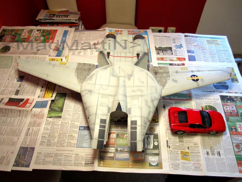

Das Modell ist echt groß - hier mal ein 1:18er Modellauto zum Vergleich:

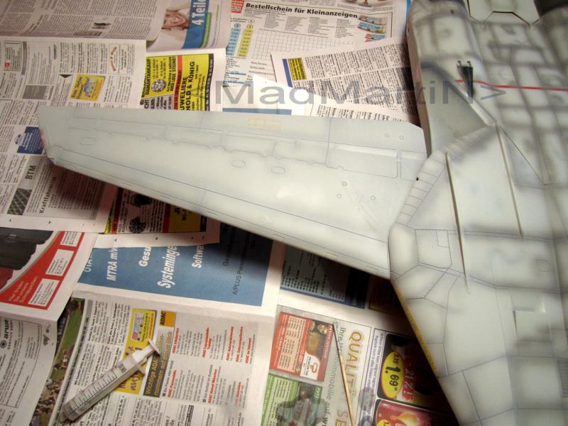

etwas Preshading
Test-Lackierung der Tragfläche. Die Farbe ist eine Mischung aus Gunze H315 und weiß, um das Grau von JSI exakt zu treffen:

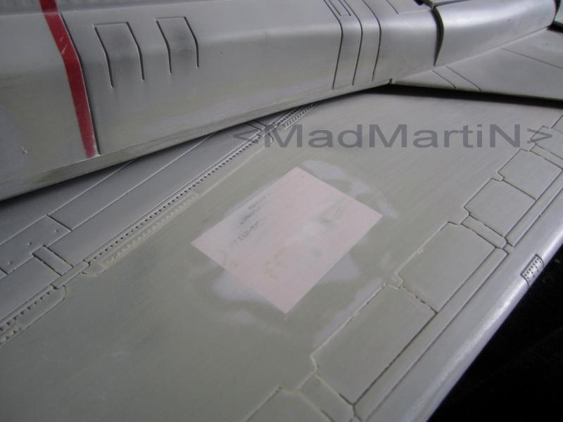

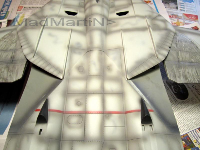

Maskieren, Fillern und Verspachteln auf der Unterseite:

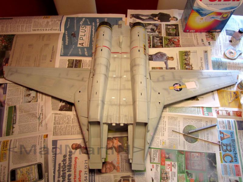

Preshading

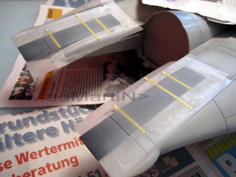

Maskieren der dunkelgrauen Bereiche / Trittbretter:

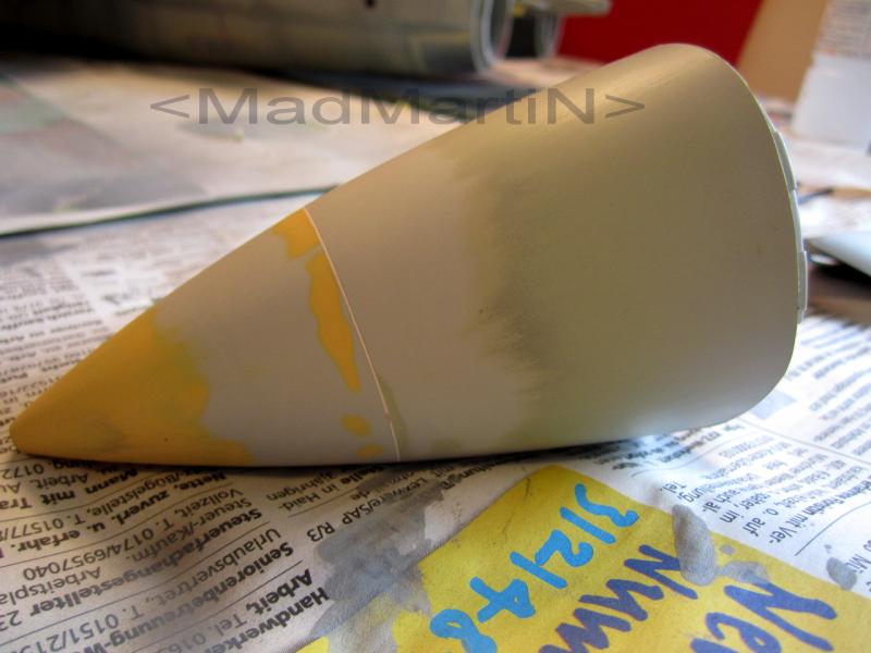

Die Nase musste ordentlich verschliffen und verspachtelt werden (der Spalt zwischen den beiden Teilen war fürchterlich, außerdem gab es eine deutliche Stufe):
