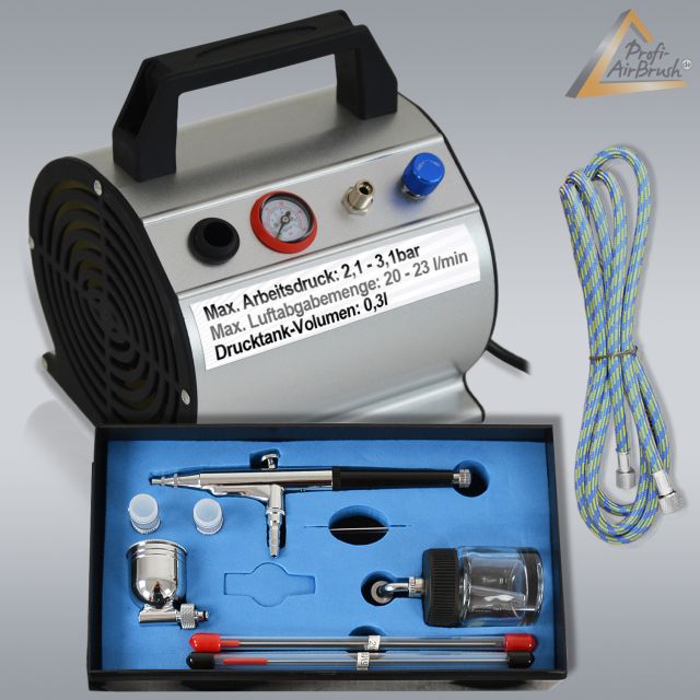

Foto kann ich nachher mal machen. Aber der Kessel, wenn man ihn so nennen kann(ist nur n ganz kleiner) ist auf den Motor aufgesetzt und man kommt von keiner Seite ran. Komplett geschlossenes Gehäuse. Ist dieser: https://www.profi-airbrush.de/images/pro…ber_Verlauf.jpg

Sieht nach einem Membranencompressor aus. Müsste sehr leise sein.

Das Problem an dem kleinen Teil ist der, das er nicht für lange Arbeiten konzipiert ist. Durch dein 24 Std Dauerlauf hat sich wohl sehr viel Kondenzwasser gebildet, was sich in dem eher kleinen Lufttank abgesetzt hat. Dies wiederum hat zur Folge, das der Tank kleiner wird vom Luftfassungsvermögen und so weiter.
In deinem Fall ist der Lufttank nur da, um das pulsieren der Luft, was durch die Membran entsteht zu minimieren. Ansonsten bekämmst du keinen sauberen Spürhstrahl hin.
Ob Membran, wartungsfreier Kolbenkompressor oder Öl betriebener Kompressor. Der Tank sollte mind. 3 Liter Fassungsvermögen haben. Dann kann sich zu einem das Kondenzwasser am Boden absetzten, was wiederum mittels Schraube abgelassen werden kann und es ist genug Volumen da, für die komprimierte Luft. Das hat den Vorteil, das eben das Wasser nicht weiter geblasen wird. Wenn ja ist meist nach dem Druckkessen ein Druckminderer mit Wasserabscheider angebracht, was an deinem fehlt. Somit läuft bei dir das Kondenzwasser in den Schlauch. Der kleine Wasserabscheider, der an eine Airbrush gehängt werden kann, ist jedoch nur für Kleinstmengen ausgelegt.
Für die Zukunft wäre zu raten, im halben Stundentackt eine kleine Pause einzulegen oder auf kurz oder lang nach einem neuen Kompressor umzusehen.
