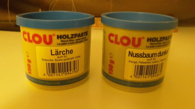

Ich denke auch, dass er dese meinte, eine andere habe ich nicht gefunden. Danke Dir!!
ich verwende diese verdünnbare Holzpaste , und bin zufrieden.
Weiß natürlich nicht ob der Kollege genau die meinte.

. Da es aber im wahrsten Sinne des Wortes nunmal meine Erst-beplankung ist- darf ich trotzdem spachteln?

Deswegen habe ich mir noch die hier beschriebene CLOU Holzpaste besorgt und damit die Ritzen zugespachtelt. Sieht soweit gut aus für meine Begriffe. Dann Test im Wasser, nach ein paar Minuten läufts rein. Dabei habe ich gemerkt, dass die Holzpaste gar nicht aushärtet, wie ich dachte, sondern scheinbar für immer wasserlöslich bleibt? Ob das jetzt der Grund ist, warum Wasser eindringt weiß ich nicht, aber für mich gilts erstmal zu klären, was jetzt nach dem Holzpaste spachteln passieren muss, damit die Paste versiegelt wird - mache ich da nochmal Porenfüller drüber oder gleich den Bootslack? Was kommt nach spachteln?
