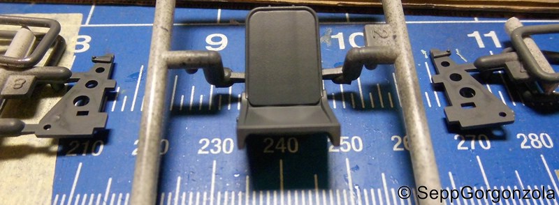

Zusätzlich habe ich mir noch den Big Ed Satz von Eduard bestellt

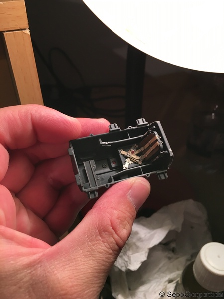

Begonnen habe ich wie in der Bauanleitung beschrieben mit dem Sitz. Grundiert in RLM 66 von Vallejo und die Rücklehne in einer Mischung aus Brauntönen von Revell (Aqua)
Danach habe ich mit einem Zahnstocher ganz wenig Pigmente aufgetragen und mit dem Finger verrieben um eine etwas benutzte Oberfläche darzustellen
Dann kamen auch schon die Ätz-Teile zum Einsatz:
Das bisherige Ergebnis sieht dann so aus

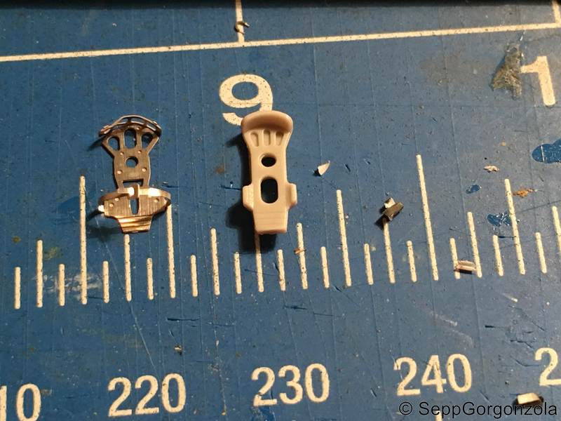

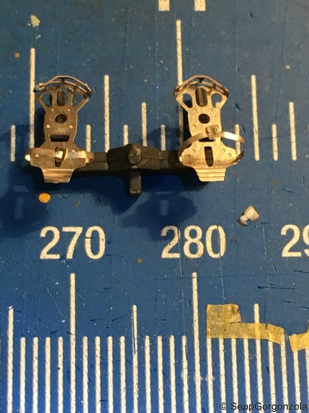

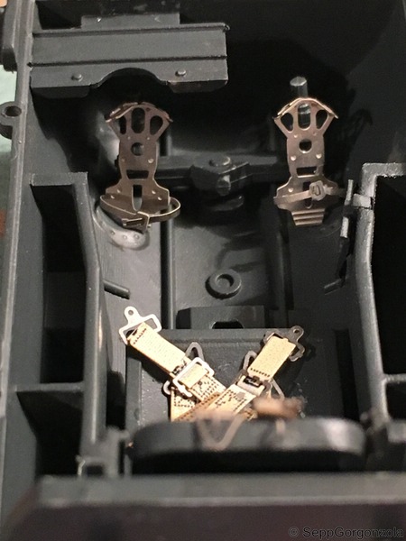

Weiter ging es mit den Pedalen, hier kamen wieder Ätz-Teile zum Einsatz:
Hier ein Vergleich vom Bausatz-Teil zum Ätz-Teil:
Der Unterschied ist schon gewaltig!
Die fertigen Pedale:
Im eingebauten Zustand:

In einem anderen Forum hat mich jemand auf die Ruderpedale aufmerksam gemacht, diese sind falsch angeklebt und stehen auf dem Kopf
Nun passt es aber wieder

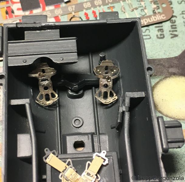

Guten Abend Flo,
das Cockpit sieht soweit schon echt gut aus, aber die Beckengurte solltest du trotzdem noch richtig herum montieren.
Christian
Auch Zwerge haben klein angefangen
Hallo Markus
schön das Du dabei bist
Hallo Christian
besser hab ich die Gurte nicht anbringen können, selbst in diesem Maßstab war das echt eng im Cockpit. Wenn mal die Haube drauf ist fällt es hoffentlich nicht mehr so stark auf...
Flo
Keep calm and support the
Lions!
Guten Morgen Flo,
ich habe mich da wahrscheinlich falsch ausgedrückt. Die Gurte sehen sehr gut aus und sind wirklich sauber verarbeitet. Was störend wirkt sind die falsch montierten "Beckengurte"; die Anleitung von Eduard ist da etwas verwirrend.
Ich habe mir mal ein Bild von dir geklaut:
Die "Gurtbefestigungen" müssen nach hinten, etwa bis zum Gelenk zwischen Sitzfläche und Rückenlehne. Sie werden dort an der Sitzwanne befestigt, Eduard deutet das mit einem dünnen schwarzen Pfeil in der Bauanleitung an. Die Gurtschlösser liegen dann vorne. Wenn die Gurte noch nicht bombenfest verklebt sind solltest du sie noch entsprechend umdrehen.
Christian
Leider doch, ich denke da werde ich mehr zerstören als verbessern

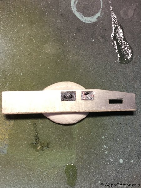

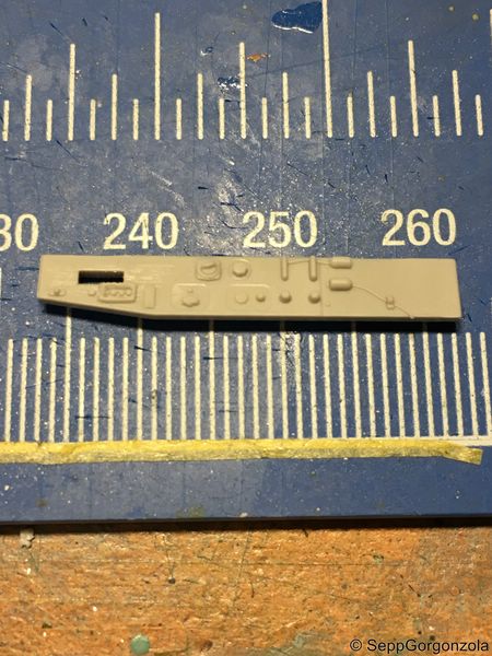

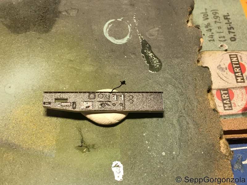

So, die erste Seitenkonsole ist fertig und in der Wanner verklebt
Bausatzteil:
Abgeschliffen:
Erste Ätzteilplatte:
Zweite Ätzteilplatte:
Einbau:

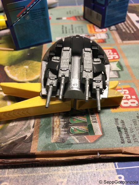

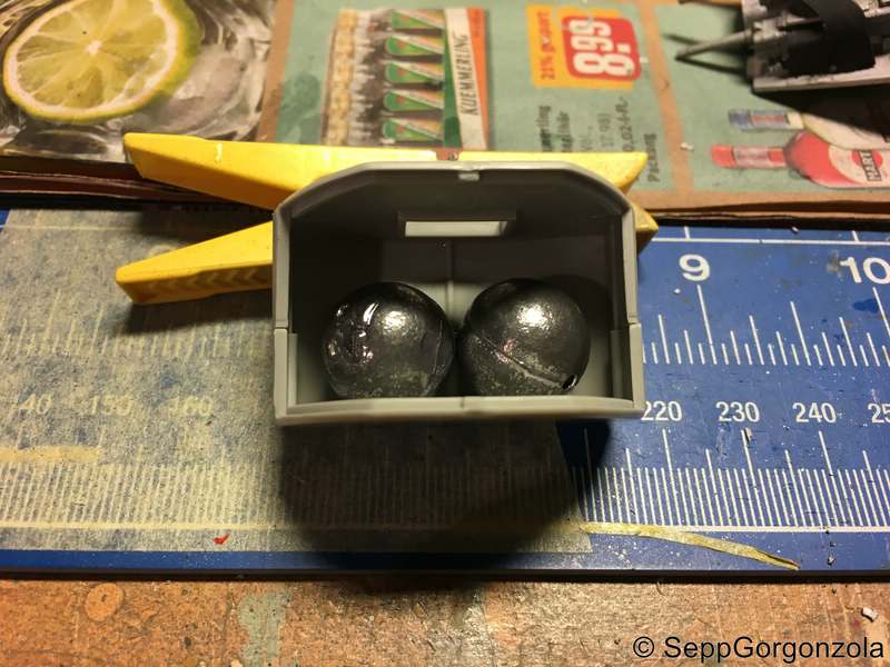

Viel ging in letzter Zeit nicht, aktuell hab ich nicht so die Lust und Laune mich an den Basteltisch zu setzen
Stand von gestern Abend:
An der Waffenanlage angefangen sowie alle drei Tanks verklebt.
In den Vorderen hab ich noch 44 Gramm Anglerblei reingepackt. Ich werde zwar das Metallfahrwerk verwenden - sicher ist sicher...

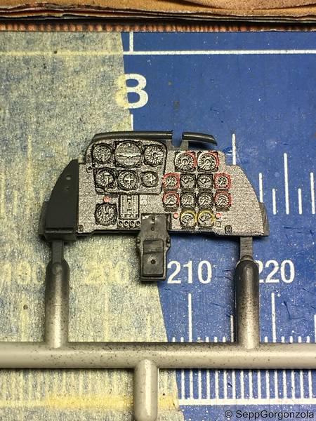

Gestern Abend und heute Morgen ging es auch ein wenig weiter,
ich habe Teile für das Cockpit gebrusht und mit der Instrumententafel angefangen:
