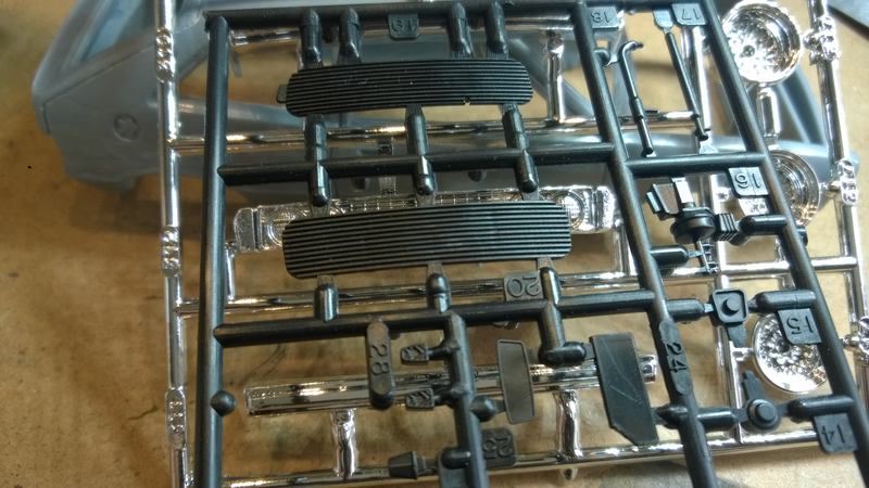

Die Überraschung beim Karton öffnen war groß: da sind doch wesentlich mehr Teile, als ich erwartet hatte.
Verdammt viel Fischhaut an den Teilen, es gibt also reichlich zu versäubern. Aber der erste Eindruck vom Modell ist doch recht gut.

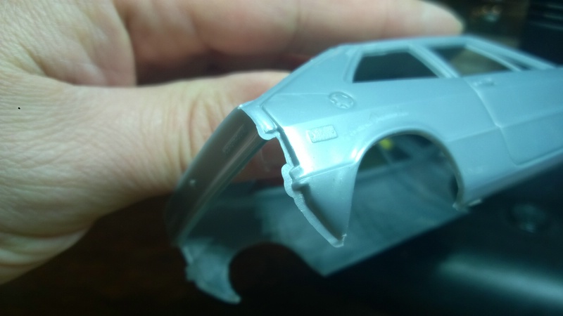

wie bekomme ich eine anständige Regenkante hin? DAS da lass ich auf keinen Fall so:
Dann will ich zum ersten Mal mit BMF arbeiten. Wie ist denn die Reihenfolge? Lack, BMF, Klarlack?
Also ich mach das so: Lack - Klarlack - BMF - Klarlack
Wenn du nämlich beim Basislack noch Unebenheiten drin hast, dann gleicht der 1. Klarlack das etwas aus und man sieht es nicht mehr so stark.

Schönes Modell aber leider ist der Bausatz doch schon etwas älter. Die Regenablaufrinnen würde ich wegschleifen und mit dünnem evergreen sheetstreifen wieder aufbauen. Gibts in allmöglichen Größen in der Bucht.
Zum Thema BMF. Je glatter dein Lackaufbau, um so besser hält die BMF, wie Marcel schon sagte. Danach über die BMW nochmal Klarlack drüber pusten würde ich def. NICHT machen. Das hat weder Sinn, noch sieht das zum Schluss gut aus.

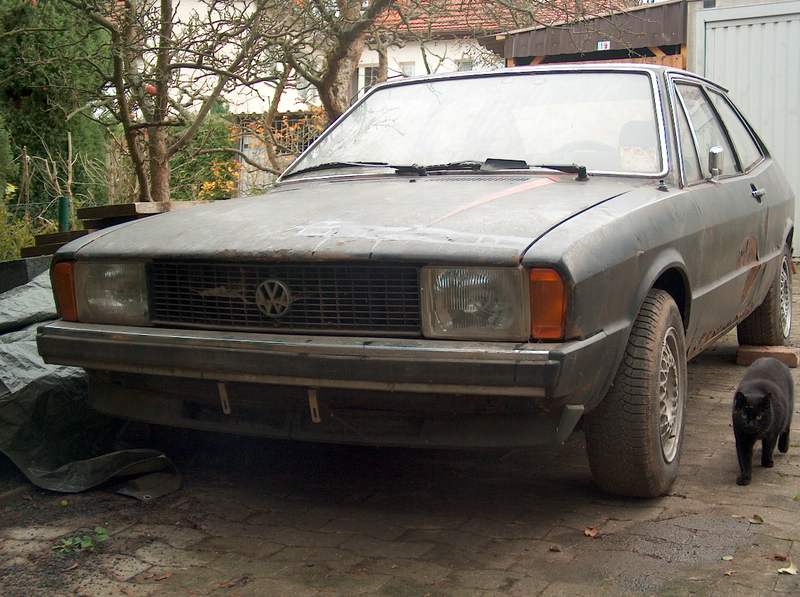

Dann hab ich doch tatsächlich ein Bild vom Motor meines alten Sciroccos gefunden :D Den angefangenen Luftfilterkasten kann ich getrost entsorgen, das war ja vollkommen anders. Später dazu mehr :wink:

Jetzt wo ich Bilder vom Schätzchen gefunden habe stellt sich mir die Frage nach der Farbe: Orange wie ich ihn bekommen habe? Oder doch lieber Matt-Schwarz? ;( :nixweis:
Sonntag, 8. Oktober 2017, 10:55
Ohha der arme! ;(
Aber wenn du schon so todesmutig warst im wahren Leben mit einem Orangen Scirocco rumzufahren dann jetzt doch bitte auch :D
