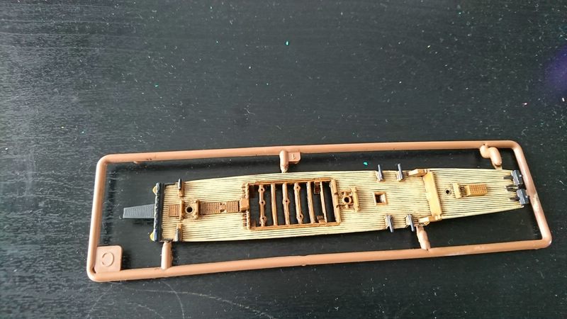

Freitag, 29. September 2017, 09:46

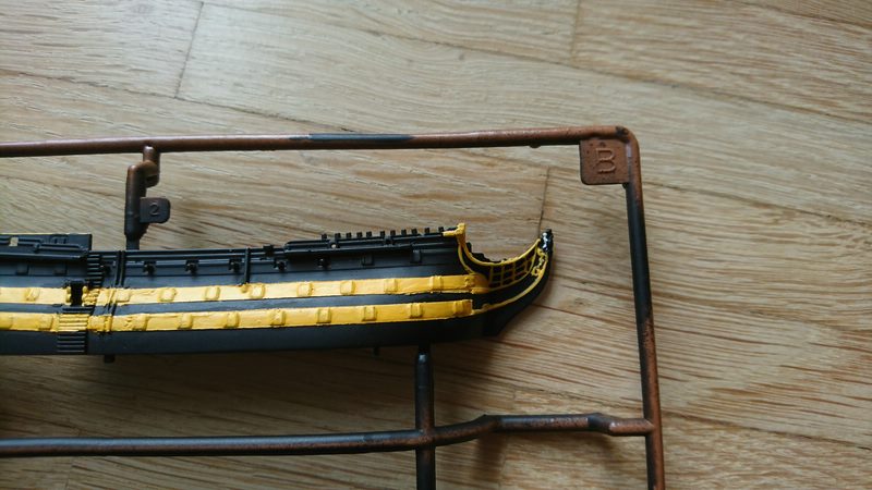

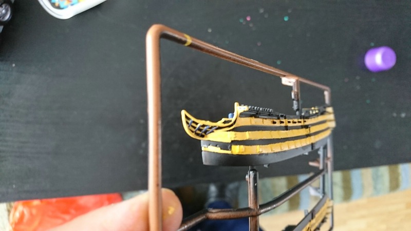

So heute gibts die ersten Bilder. Viel gibt es leider noch nicht zu sehen habe einmal beide Schiffshälften schwarz angemalt ist für mich das erste Mal dass ich eine Sprühdose verwende. Bin mit dem Ergebnis aber ganz zufrieden muss halt an ein paar Stellen etwas nachbessern.
Gestern habe ich einmal kurz versucht die Kanonen aufzubohren, leider ist es bei einem Versuch geblieben. Mein 0,1mm Bohrer ist zu dick

Freitag, 29. September 2017, 10:41
Wäre ich schneller gewesen, hätte ich dir noch geraten, zuerst die deutlich hellere Farbe aufzubringen, weil die deutlich dunklere einfach wesentlich besser deckt.

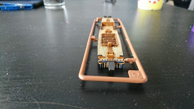

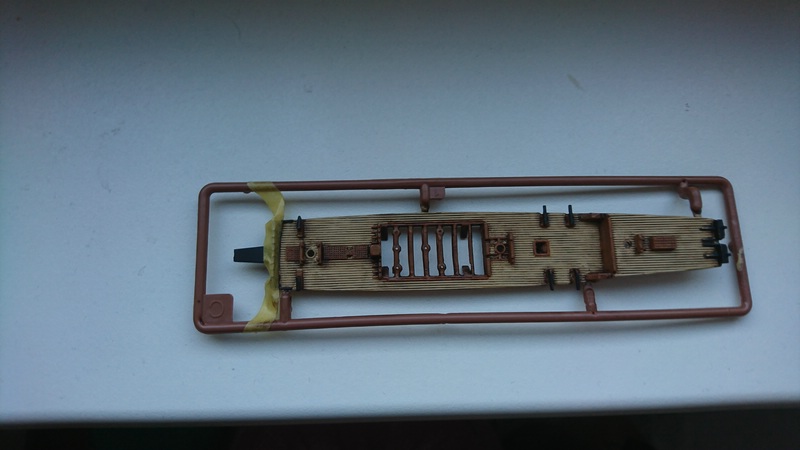

Hallo meine Lieben
Heute gibt es einmal ein kleines Update mit Fotos. Zuerst einmal habe ich mich an den Seitentaschen der Victory versucht mit meinen neuen Pinseln der Größe 000. Ganz zufrieden bin ich noch immer nicht mit dem Ergebnis aber ich befürchte dass ich es nicht besser hinbekommen werde.
Ein weiteres Problem welches sich aufgetan hat sind die Figuren von L'Arsenal. Diese sind nämlich zu groß für meine Victory beim nächsten Mal versuche ich ein paar euch ein paar Fotos der Figuren auf Deck der Victory zu zeigen.
Weiter ging es auch mit dem Deck, welches ich schon beinahe fertig bemalt habe (Beige grundiert und mit umbra gebrannt gedraket). Da gibt es positives zu berichten denn das Ergebnis gefällt mir sehr gut. Jetzt meine Frage an euch macht es Sinn die Seitenteile der Victory ebenfalls mit umbra gebrannt zu draken. Bei den schwarzen Streifen dürfte man nichts merken aber bei den Gelben Streifen sollte das Ergebnis doch ganz gut sein oder was meint ihr? Soll ich dann auch die Seitentaschen draken oder richte ich da mehr Schaden an was ist diesbezüglich eure Einschätzung.

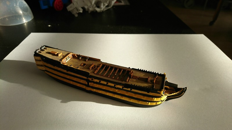

Samstag, 18. November 2017, 12:32

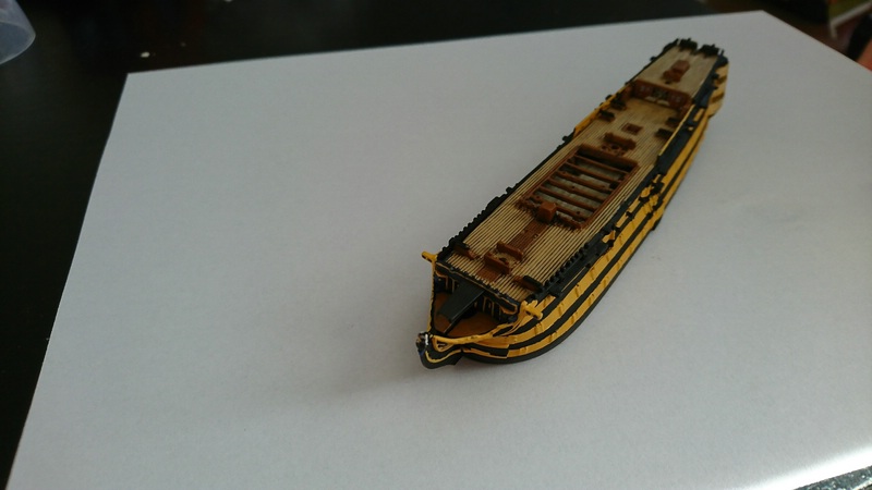

Halli Hallo an Alle anbei ein kleines Update. Deck und Seitenteile sind fertig. Die Seitentaschen bekomme ich trotz der neuen Pinsel nicht besser hin. Als nächstes steht der Heckspielgel an

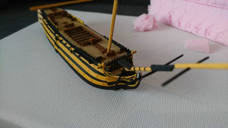

Halli Hallo meine lieben Mitleser!

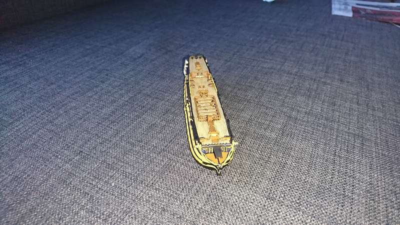

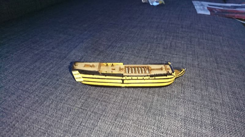

Sehr viel neues gibt es leider nicht zu berichten ich habe in der Zwischenzeit die Rumpfhälften sowie das Deck zusammengeklebt außerdem habe ich ein paar der Papiervorlagen von Oliver verwendet wie bspw. das Zwischendeck. Bin mit dem Ergebnis grundsätzlich zufrieden. Ich hoffe man kann an den Bildern halbwegs was erkennen habe leider nicht die beste Kamera

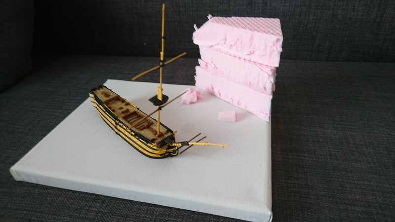

Diese Woche hatte ich wieder ein wenig Zeit mich meiner Victory zu widmen und unten folgen ein paar Bilder vom Fortschritt.
Beim Zusammenbau ergab sich leider ein sehr großer unschöner Schlitz im Bug. Ich habe mit der Hilfe eines Plastiksheetes diesen verschlossen, das Washing diese Bereiches ist noch nicht durchgeführt worden. Weiters ergab sich beim Verkleben des Decks mit dem Rumpf ein unschöner Spalt im Bereich der Toiletten der verspachtelt wurde
Zusätzlich habe zwei Fenster in die Toilette gebohrt.
Ich werde die Victory auf See darstellen und habe auch schon ein Motiv im Kopf anbei könnt ihr ungefähr erkennen wie ich es mir gedacht habe. (Steilküste)
Zusätzlich habe ich beim durchstöbern nach Material im Internet noch eine wunderbare Victory in 1/450 gefunden. Leider habe ich aber nur ein Bild. Ich frage mich jedoch wie der Modellbauer die Seitentaschen so schön bemalen konnte.

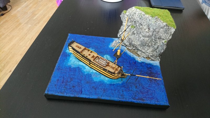

Nach langer Abstinenz hier wieder einmal ein Miniupdate zur Victory. Habe Hauptsächlich am Diorama weitergebaut und mit dem Resultat bin ich im Großen und Ganzen zufrieden zu guter Letzt kommt noch eine Schicht Acrylgel rauf. Hätte irgendwie noch total gerne eine Besatzung für die Victory doch leider gibt es in diesem Maßstab nur sehr wenig habe einmal diesen Link gefunden hat jemand Erfahrungen damit gemacht?
https://www.peterpig.co.uk/pirateships.html
Hat jemand von euch eine Idee wo ich eine Besatzung in 1/450 bekommen könnte? 1/350 ist definitiv zu groß

Montag, 16. April 2018, 14:45
Sieht gut aus, allerdings wären mir die Farben etwas
zu kräftig...
der Franz :abhau:
im Bau: Nao Victoria 1:50
Montag, 16. April 2018, 15:11
Danke. Wird dann durch das Acrylgel sehr stark abgeschwächt und viel matter

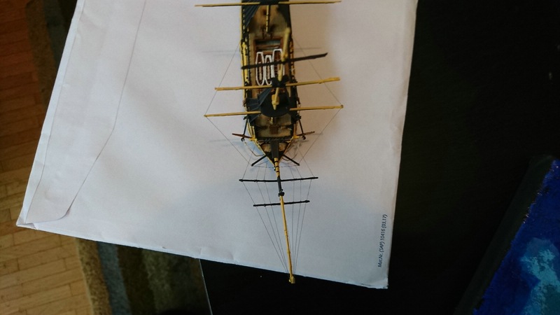

Leider komme ich nur noch sehr selten zum Bauen der Victory doch ein bisschen was konnte ich dennoch weiterarbeiten. Derzeit arbeite ich an der Takelung welche ich mit einem speziellen Takelungsgarn der Firma Modellbaukasten fertige. Leider schaffe ich es nicht die Takelung mit den Seilen von Morerope so hinzukriegen dass diese auch schön aussehen. Hier einmal die Fotos. Vielleicht hat jemand eine Idee wo ich eine Glashaube für das fertige Diorama herbekomme da dieses doch recht schnell einstaubt.

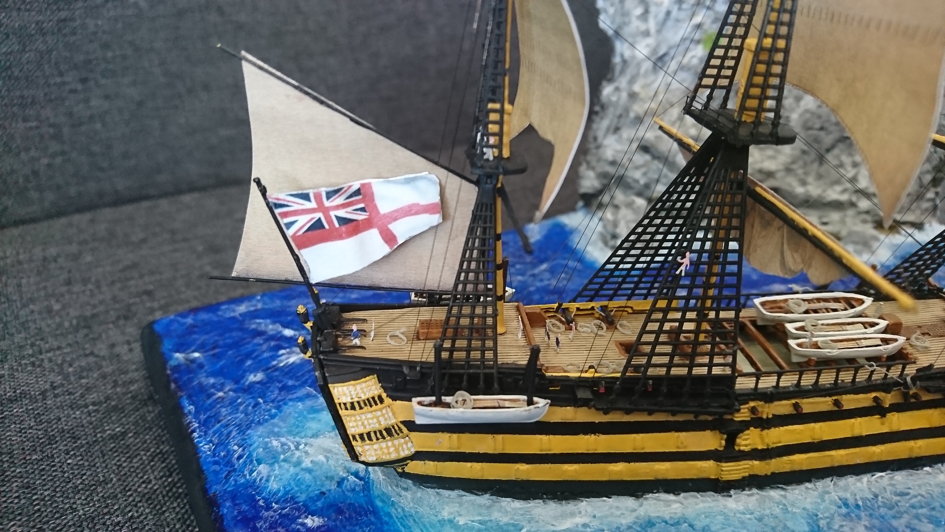

So hier mal wieder ein kleines Update zu meiner Victory. Habe mich gestern an den Papiersegeln von Oliver versucht und bin mit dem Ergebnis mehr als zufrieden aber seht selbst

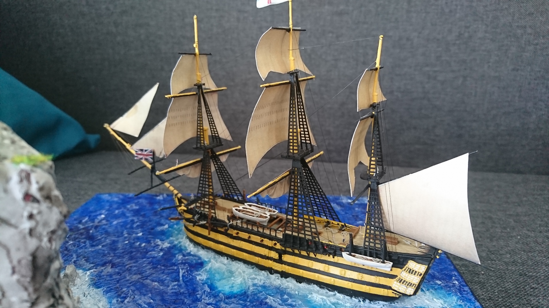

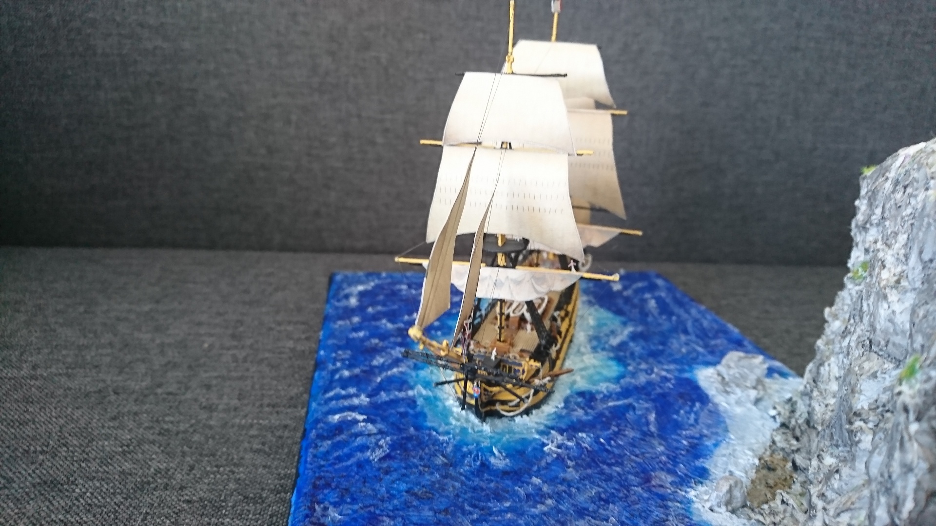

So nach fast zwei Jähriger Arbeit nähert sich meine Victory dem Ende. Es fehlt noch die Wassergestaltung sowie die Decksmannschaft ansonsten habe ich die Takelung sowie die Segel fertig. Sehr selbst:
»MJuan« hat folgende Bilder angehängt:

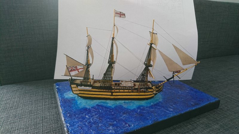

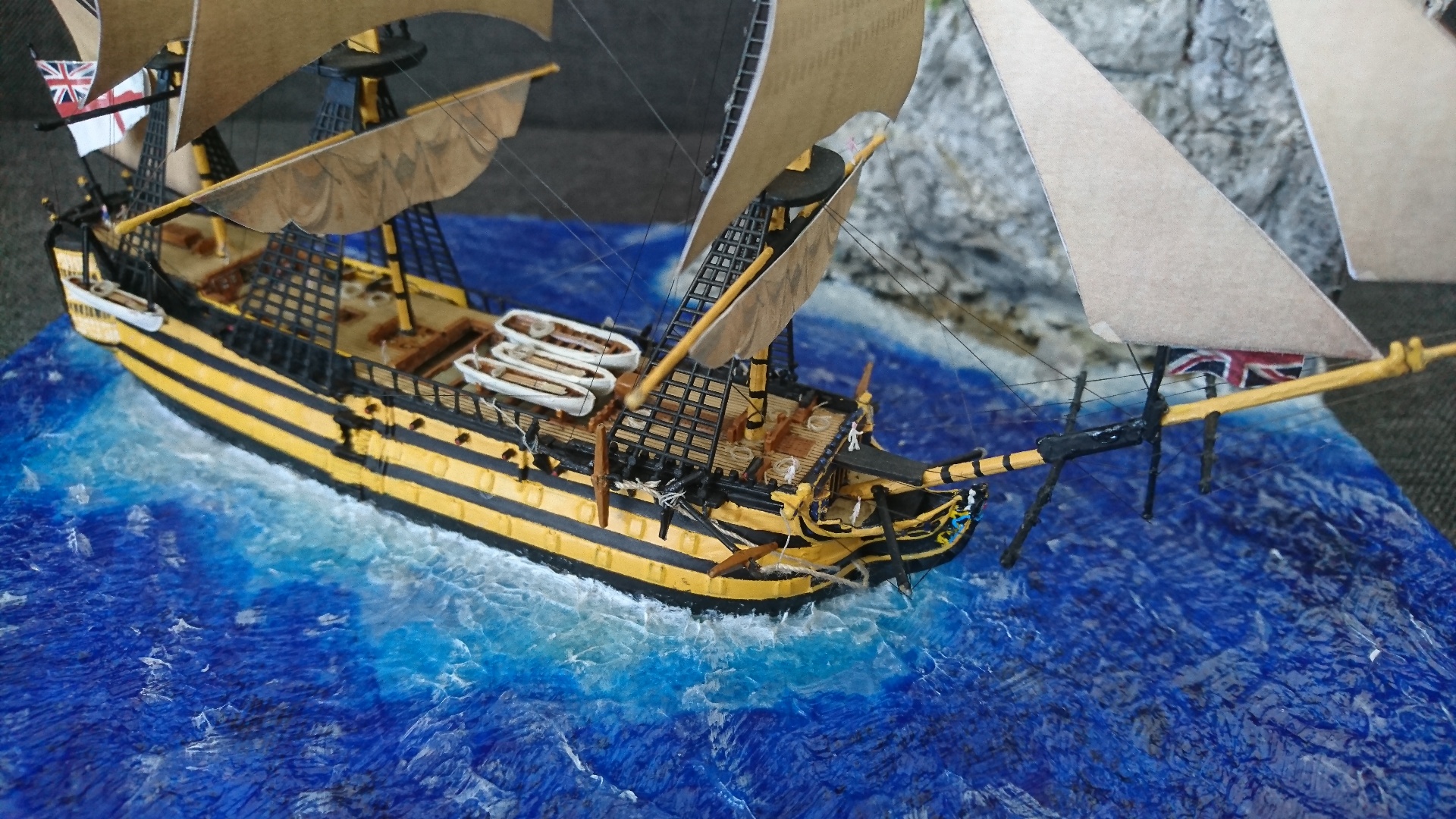

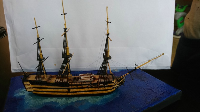

Freitag, 29. März 2019, 12:41
Hallo an Alle die hier mitgelesen habe. Dies wird mein letzter Eintrag zu diesem Thema. Habe nun endlich das Modell nach ewiger Bauzeit fertig.
Es wurden ein paar Veränderungen von mir gemacht.
Großen dank an dieser Stelle an Diwo der mir das Modell von Oliver Bizer gezeigt hat dank dieser Hilfestellung habe ich Papiersegel die viel schöner sind als die Plastiksegel.
LG Manuel
