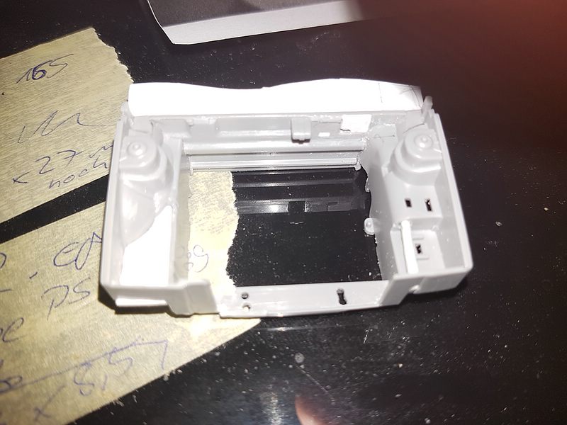

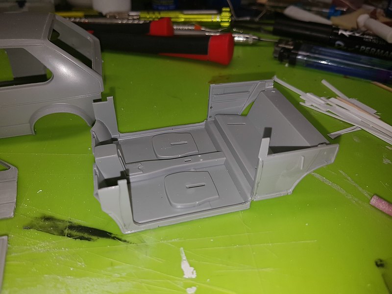

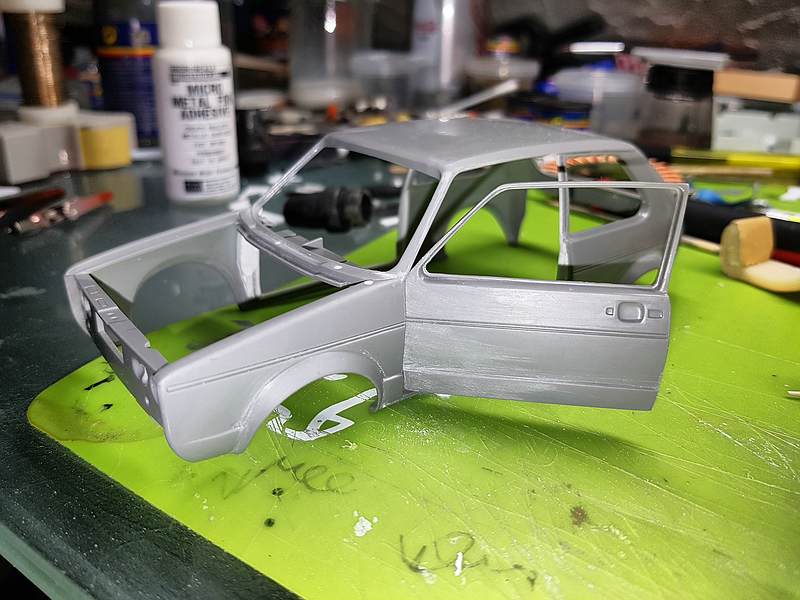

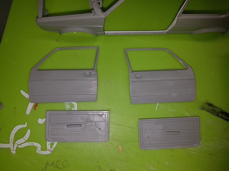

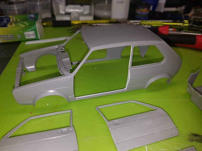

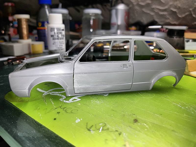

Nun dann fangen wir mal an, als erstes habe ich die Türen heraus getrennt. ;) Diese werden später als LSD-Doors wieder ihren Platz an der Karo finden, und ja, ich plane sie natürlich funktionsfähig zu machen. :verrückt: :verrückt: Die Türinnenseiten wurden ebenfalls vom Rest getrennt.

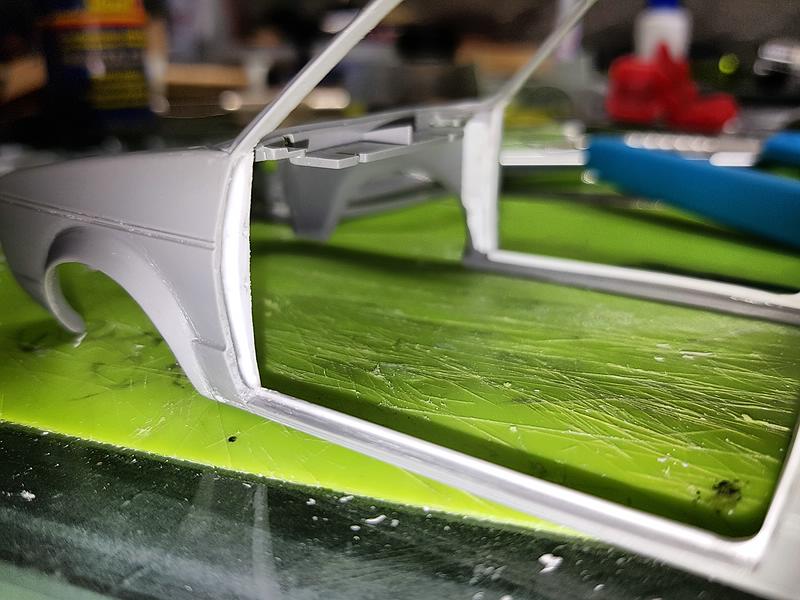

Mit der Detailierung der Einstiege habe ich auch schon begonnen.
Dann die verbliebenen Teile an den Innenraum geklebt.

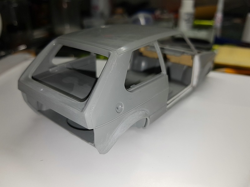

Zu guter Letzt habe ich das Heck verändert. Ja, ich weiß, von Scaleproduction gibt's das als Transkit, aber ich kann das auch selber bauen. :lol: :abhau: Nicht das das schlecht ist, aber selbst gebaut ist eben selbst gebaut. :ok:
Ich freue mich auf eure Kommentare und vorallem Tipps. Ich hatte hier mal iwo gelesen, das etwas an der Motorhaube und Heckklappe geändert wurde.

Hallo, die Türen würden mittels Zahnarztbesteck heraus getrennt.
Ich habe einfach bei meinem Zahnarzt nachgefragt und ein paar Bilder meiner Arbeiten gezeigt. Er hat mir dann das alte Besteck kostenlos vermacht.

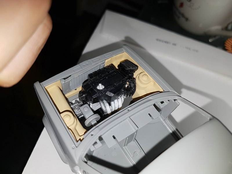

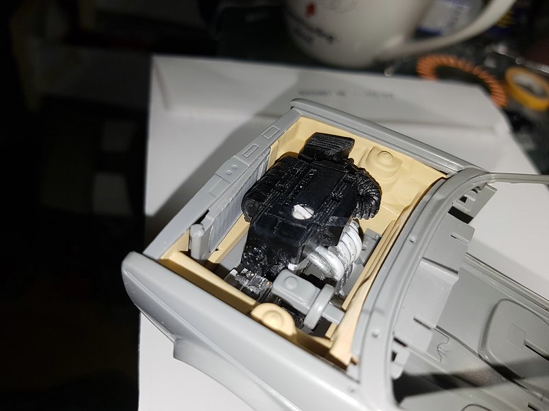

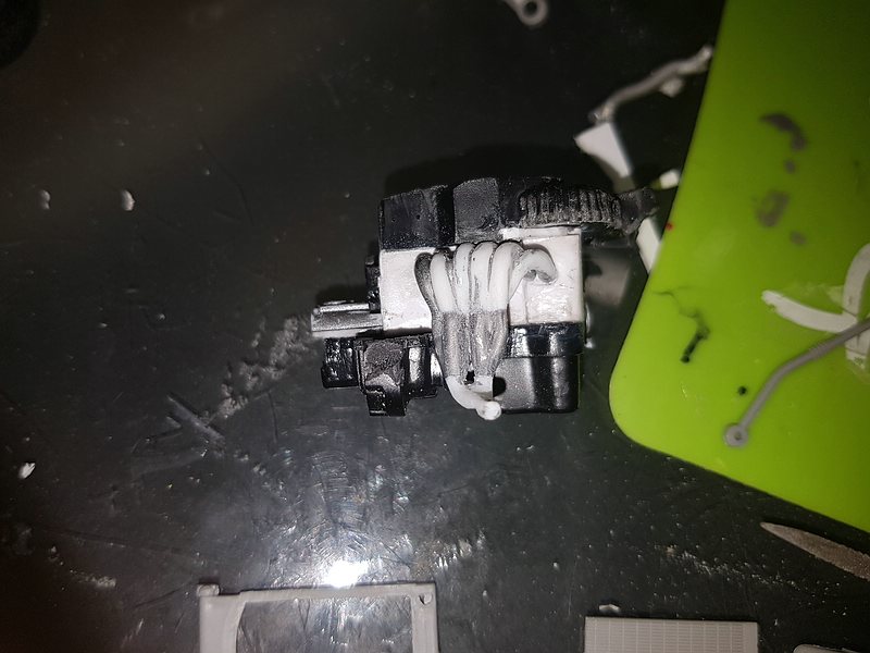

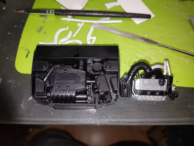

Nachdem ich den Motor, ich hatte ja 2 zur Auswahl, ausgeschnitten hatte, wurde eine Stell-/Passprobe gemacht. Es wird schon eng im Motorräumchen. :lol:
Dann habe ich mir einen Fächerkrümmer gebastelt. :D
Der Lüfter passt aufgrund der bescheidenen Platzverhältnisse natürlich nicht mehr und wurde kurzerhand vom Kühler entfernt.

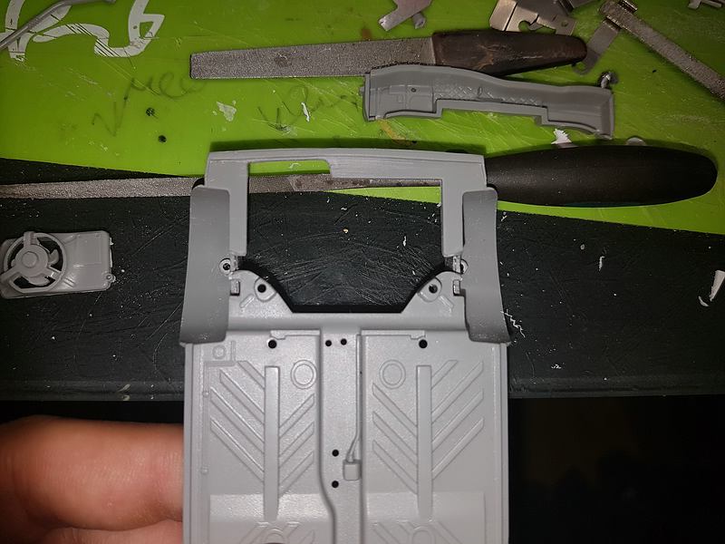

Und aufgrund meiner geplanten Tieferlegung musste natürlich auch der Unterboden usw. angepasst werden um die funktionsfähige Lenkung zu erhalten.
Und da der Motorraum von allem unnötigem Ballast usw. befreit werden soll, habe ich mit dem cleanen begonnen.

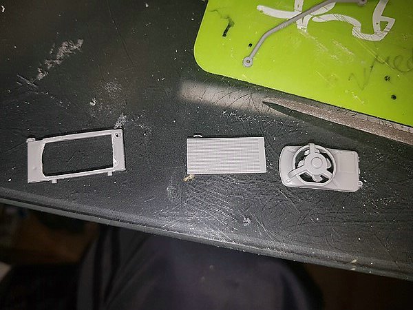

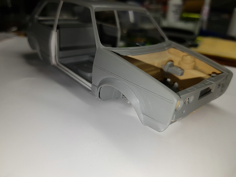

Der Motorraum wurde gecleant und mal probehalber zusammen gesteckt. Der Kühler passt ja nicht mehr so recht da rein, aber auf Vorbildfotos war zu sehen, das dieser einfach etwas schräg eingebaut wurde.
Also sofort so gemacht. Nur muss ich nun noch irgendwo einen flachen Lüfter auftreiben, da meine Grabbelkisten keinen mehr hergeben. :nixweis:
Die Radläufe wurden in der Form etwas abgeändert, so dass diese jetzt in Blech dezent verbreitert wurden. ^^

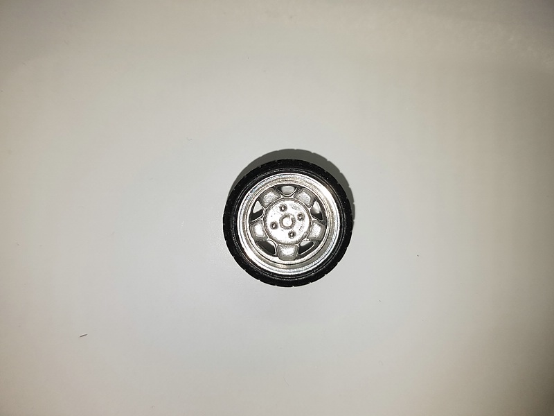

Das Geheimnis der Rad-/Reifenkombination möchte ich nun auch mal lüften. Die ATS in 13 Zoll von Scaleproduction mit abgeänderten Reifen, die eigentlich zu den Pirellifelgen (auch Scaleproduction) gehören. 8)

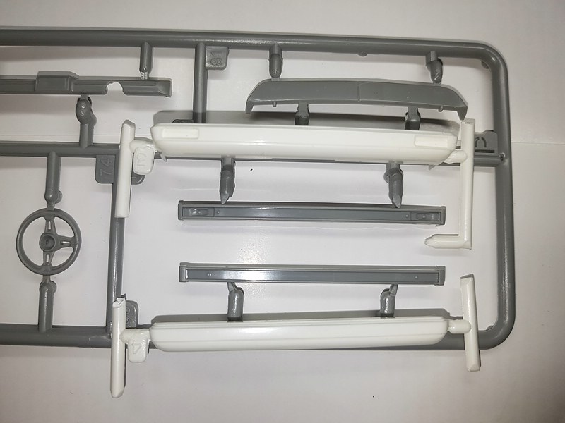

Da Du ja das Heck mit großen Rückleuchten nimmst, würde ich auch die großen Stoßfänger nehmen.
Mir persönlich gefallen die kleinen Leuchten und Chromstoßstangen ja besser 8)
Motorraum sieht schonmal bombig aus ;) :ok: Und die Radläuife auch...so muß das sein...schön dezent breit :D :ok: :ok: :ok:
Ja, so dachte ich auch, aber es gibt eben auch die andere Kombination.

Ich weiß nicht recht...nicht mein Ding, ist halt Geschmacksache. Dann entscheide mal selber. Wer die Wahl hat... :baeh: ;)
Montag, 16. Oktober 2017, 22:19
Also ich würde bei den großen Rückleuchten auch die großen Stoßfänger nehmen. Die Kombination wie sie auf dem Bild zu sehen ist passt nicht, von den Rückleuchten will ich bei dem Foto gar nicht anfangen zu reden :pinch:

Da das Urteil recht einseitig ist, und auch auf meine Wahl fällt, werde ich die breiten Kunstoffstoßstangen nehmen. Diese stammen aus dem Fujimi Bausatz, passen aber perfekt.
Und Philipp, du hast Recht, die Rückleuchten sind nicht so das Wahre. Rot-Weiß oder Rot-Schwarz würde sicher besser passen.

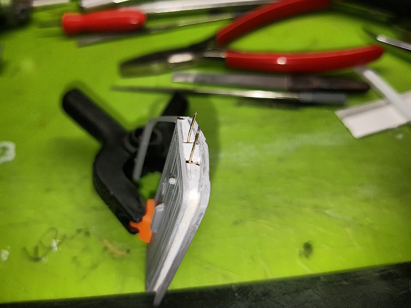

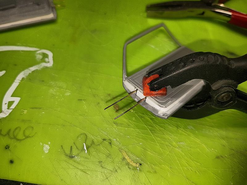

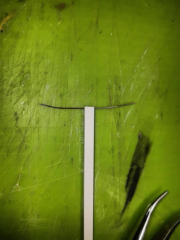

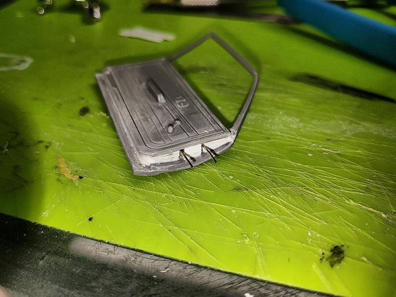

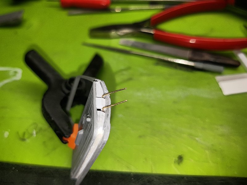

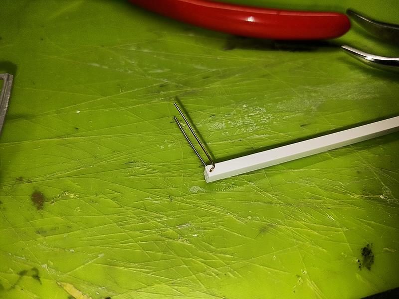

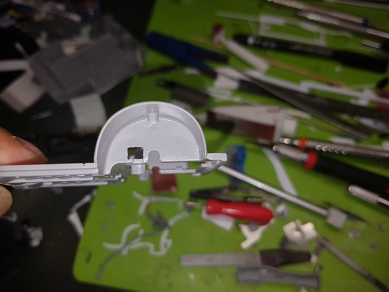

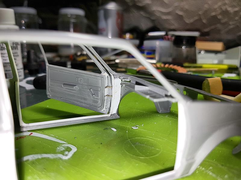

vielleicht konnte/wollte mir niemand helfen, wegen der Türen? :nixweis: ?( Also musste ich mir etwas einfallen lassen, und die Lösung ist vielleicht simpel, aber sie funktioniert.

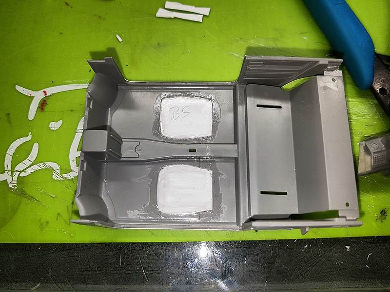

Als erstes habe ich in ein 4mm Sheet ein Loch gebohrt. Hierdurch ein Bindedraht gesteckt und die Enden um 90 Grad gebogen, diese dann noch einmal um ca. 65 Grad gebogen. Dann das Sheetstück an die Tür geklebt und fertig ist das Scharnier.
Auf dem Bild schlecht zu erkennen, habe ich dann an der Karo ebenfalls Sheet verklebt, und 2 Löcher für die Drahtstifte gebohrt, die an der Tür jetzt herausstehen.
Dann habe ich mich um die hintere Tieferlegung gekümmert, und dem Federbein 2mm Länge genommen.
Der Unterboden musste natürlich auch angepasst werden.
Der Lautsprecher im Armaturenbrett wurde verspachtelt.

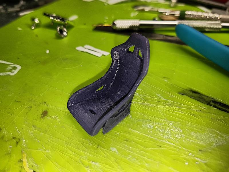

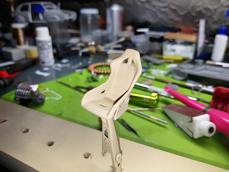

Und die Erhöhungen für die Originalsitze wurden entfernt.....
....weil ich mal wieder meinen 3D-Drucker angeworfen habe.

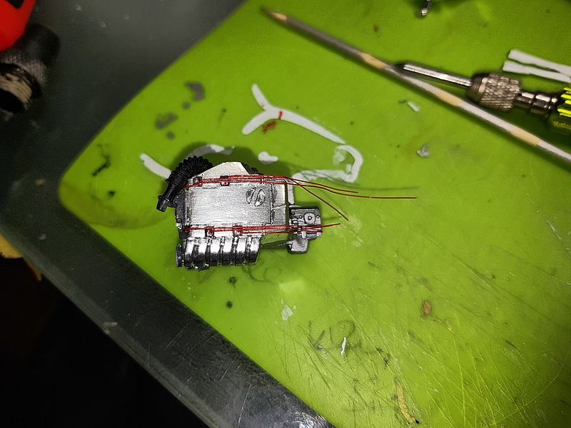

Zu guter Letzt, hat der Motor ein paar Kabel bekommen und ein bisschen Farbe.

Ich für meinen Teil hatte mir schon etwas überlegt, nur warst Du schneller ;) Ich wollte vorschlagen richtige Scharniere aus Draht und Ätzteilresten zu fertigen, aber wenn´s so auch geht ist´s ja gut.
Der Sitz ist Dir klasse gelungen. Schon ne feine Sache so´n Drucker 8)

Ich für meinen Teil hatte mir schon etwas überlegt, nur warst Du schneller Ich wollte vorschlagen richtige Scharniere aus Draht und Ätzteilresten zu fertigen, aber wenn´s so auch geht ist´s ja gut.
Das hatte ich auch so vor, aber leider waren diese nicht so einfach anzubringen und von der Festigkeit nicht so ideal. :(

Montag, 30. Oktober 2017, 17:59

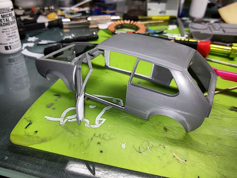

ich habe das mal zusammen gesteckt, damit ihr seht, wie das mit dem Scharnier dann aussieht.

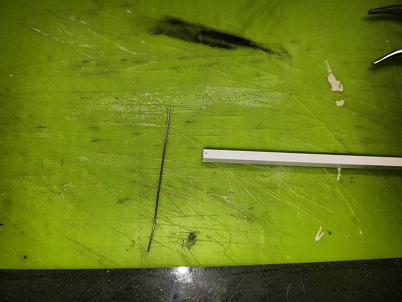

Nun gibt es meine Vorgehensweise zum Türscharnier Schritt für Schritt.
Das Ausgangsmaterial, ein Stück Sheet (Loch schon gebohrt) und der Draht...
... dann den Draht durch das Loch gesteckt...

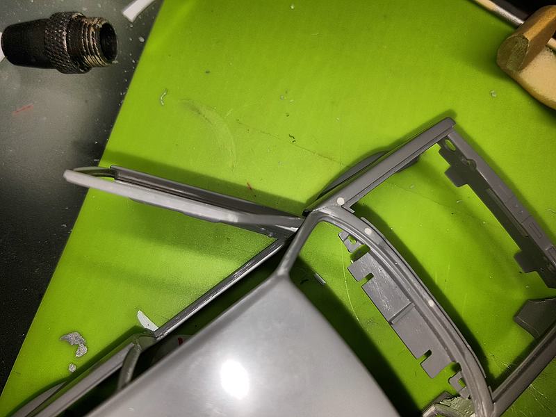

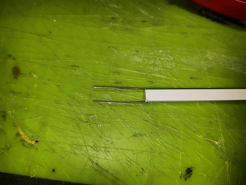

... und die Enden um 90° gebogen...
...diese dann nochmals abgewinkelt...
...und zum Schluss in die Tür eingesetzt.
Und hier das Ergebnis, geschlossen und geöffnet.
Ich hoffe, das diese Vorgehensweise nun etwas logischer erscheint und evtl. dem einem oder anderem helfen kann. :nixweis:
