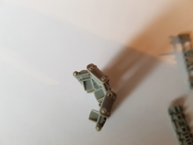

Der Bausatz macht allgemein einen sehr guten Eindruck wie ich es von TAKOM gewohnt bin:
Besonders interessant bei den Bausätzen von Takom finde ich immer wieder deren guten Ideen bei z.B. den Ketten.
Hier sind diese gut beweglich dargestellt welches ich sofort testen musste:

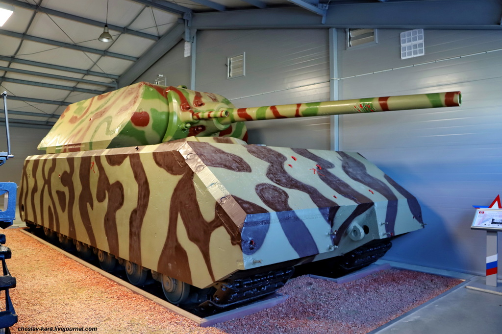

Wie ich die "Maus" farblich gestalten werde weiß ich noch nicht wirklich.
Das gute bei Bausätzen von Prototypen gegen Ende des 2.WK ist das man ein wenig Freiheit hat wie man das Modell nachher in Szene setzt.
Ein mögliches Diorama wäre z.B. klassisch wie Tests des Prototypen gegen Ende des Krieges.
Oder aber auch ein "What if - Diorama" welches die Maus im Kampfeinsatz zeigt.
Falls jemand noch weitere Darstellungsmöglichkeiten hat immer her damit :D

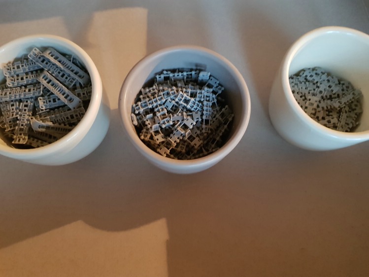

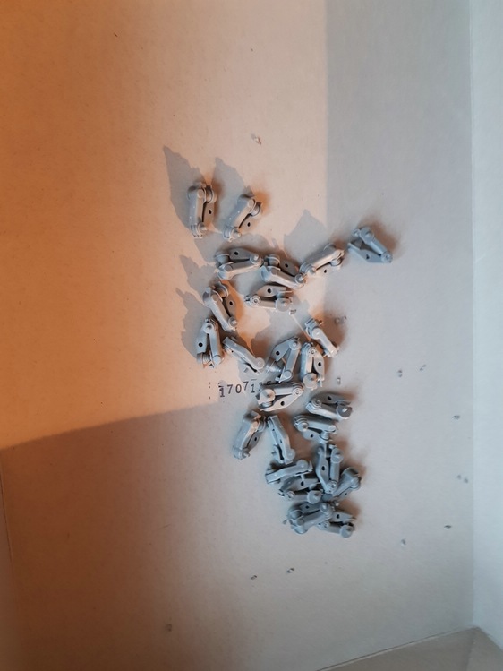

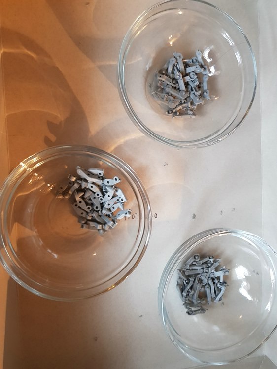

Aber bis dahin scheint es noch ein langer Weg zu sein, bisher habe ich erstmal alle Kettenglieder aus den Spritzlingen getrennt und geschliffen:
Und dann müssen diese noch alle Zusammen gefügt werden... Und das Fahrwerk an sich scheint auch nicht weniger an Arbeit zu sein :wacko:

Ja das Fahrwerk ist ein wenig Fummelarbeit aber bis auf einige Fixierungsstifte sind die Teile ja nicht "so" klein :D

Mit den Ketten geht es eigentlich, sie lassen sich einfach verbinden nur das schleifen der vielen Teile ist etwas nervtötend aber Abends vor dem TV geht das auch noch :D

Die letzten Teile sind angebracht und die Ketten komplett:
Die Ketten für diesen Bausatz sind wirklich clever konstuiert. Sehr einfach zu montieren und wie schon erwähnt voll beweglich und sehr stabil.

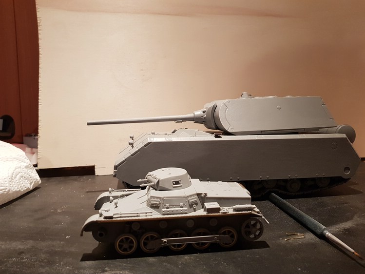

Dann habe ich noch 2 Fotos gemacht welche die Größe der "Maus" aufzeigen sollen.
Da ich noch einen Panzer I habe stellte ich diesen mal neben diesen Riesen:

Sieht schon richtig gut aus, Deine Riesenmaus! :ok:

Die Laufrollenwagen samt Kette vor dem Lackieren montieren war suboptimal. Da jetzt eine gleichmäßig deckende Lackierung hinbekommen wird eine Aufgabe, zumal die Wagen und die Kette ja auch noch unterschiedliche Farben haben und der Raum so verwinkelt ist, daß man kaum abkleben kann. Aber das hast du ja bestimmt bereits beim Lackierversuch in der Mitte bemerkt... Ich würde die Kette zum Lackieren noch mal abnehmen. Es sind ja Glieder übrig, um sie wieder zu fixen.

Das mit der Kette habe ich mitbedacht. Auf den Fotos war diese nich Fest montiert sondern nur zur "Anprobe" aufgezogen
und an den Enden mit etwas Draht verbunden. Also noch alles gut :D
Der ganze Rest lässt sich meiner Meinung nach so noch ganz gut Lackieren

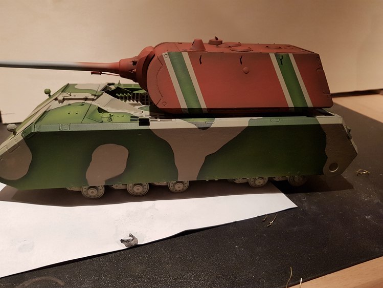

Die Tarnung ist nun komplett:
Zusätzlich habe ich noch eine Frage: Wie geht ihr bei der Tarnung vor wenn ihr diese nicht Freihand lackiert sondern das Modell maskiert?
Versiegelt ihr die Grundfarbe zuerst? Bisher habe ich das Maskiertape immer direkt auf den Farblack geklebt nach ca 24h Trocknungszeit.
Die MissionModels Farben scheinen da etwas empfindlicher zu sein und löste sich leicht ab beim entfernen des Tapes (Zum Glück nur an der Unterseite des Turms)
Gruß Daniel

Die Tarnung am Turm finde ich gut. Wanne gefällt weniger: Das liegt vor allem an der ungleichen Deckung des Grüns. Bei den Nachbarschaftsarealen zum Gelb ist diese höher, während es mittig blasser wird. Das gibt einen seltsamen hohen Kontrast zum Dunkelgelb. Natürlich erklärbar ist ein solcher Farbverlauf auch nicht. Ich würde die Mitte der Grünflächen nochmal nachdunkeln, um das auszugleichen.
Ebenso sind die Gelbflächen sehr gradlinig. Einige kreisförmige oder elliptische Ausfransungen würden die großen Flächen doch abwechslungsreicher aussehen lassen. Da man einen (hypothetischen) Bauzustand Frühjahr/Sommer 45 annehmen darf: Hier ist das Grün die Basisfarbe. Entsprechend wäre das Laufwerk auch grün.
Das ist die Auswirkung von Fett. Kann bei jeder Farbe auftreten. Da hilft Überlackieren wenig, weil der Farbuntergrund bereits nicht haftet. Die Unterseite ist ja nun prompt jene Stelle, wo man den Turm anfasst. Entweder das Modell nur mit Handschuhen anfassen oder in Spüli baden 24 Std. nach dem 1. Farbauftrag.

Hallo casaubon
mit der Wanne kann ich dir nur zustimmen. Welches allerdings nicht an ungleicher Deckung liegt sondern daran das ich ein wenig am experimentieren war.
Ich wollte ein wenig mit Farbmodulation arbeiten dies ist mir beim gelb leider zu wenig gelungen und beim Grün bin ich leider über das Ziel geschossen.
Das Problem wurde sichtbar als ich die Maskiermaske abgenommen habe und noch mehr als ich die Fotos auf dem PC gesehen habe.
Deswegen habe ich mich gestern Abend noch einmal dran gesetzt, mit unter habe ich da auch das Fahrwerk noch grün lackiert:
Den Kontrast konnte ich glücklicher Weise abschwächen der Rest wird sich hoffentlich bei der Alterung des Lacks brechen lassen.
Den Rest werde ich so wohl lassen bei dem Bau der Maus geht es mir weniger um die historische Richtigkeit oder um die Darstellung in einer vorgegebenen Zeitzone.
Wäre eine Massenpproduktion dieses Prototypen angelaufen wäre dies wohl erst frühestens Ende '45 passiert über mögliche Tarnmuster, Farben etc lässt sich daher nur spekulieren.
Gruß Daniel

So sieht´s schon besser aus :ok: Der Rest kommt dann auch noch. Evtl ein paar Kratzer ins Grün platzieren wobei wieder Gelb zum Vorschein kommt.
Das Tarnmuster selbst finde ich durchaus in Ordnung...ist immerhin ein "Wäre-hätte-wenn"-Panzer. Da hat man doch ziemlich freie Hand.
Und es ist noch kein Meister vom Himmel gefallen, alles Übungssache. Mach mal weiter so ;) :ok:

hier allerdings habe ich wie du schon angesprochen hast wohl einen Denkfehler gemacht bei der Umsetzung auf das Tarnmuster.
Bei Panzergrau habe ich allerdings auch ein wenig Probleme :nixweis: obwohl auch einfarbig, wäre da evtl eine andere Modulation empfehlenswerter?
Ich gehe eigentlich sonst immer von einem Licht oberhalb des Fahrzeuges aus nur bei Panzergrau sieht es immer etwas merkwürdig bei mir aus.
Zudem habe ich noch eine andere Frage bezüglich Washes etc.
Welche Reihenfolge ist richtig bzw. empfehlenswerter? ich habe mal gelesen erst alles fertig machen dann Satinlack drauf und zum Schluss Pigmente.
Dann habe ich noch gelesen das erst der Satinlack drauf soll dann Washes, Filter, Streaks etc. , weil diese sich auf dem Satinlack leichter verarbeiten lassen.
Ich habe beides mal ausprobiert und einen wirklichen Unterschied habe ich nicht gemerkt.

In Russland steht noch ein Original Maus Panzer :
Gefahren ist er schon im WW II , wenn auch nur als Testpanzer :
