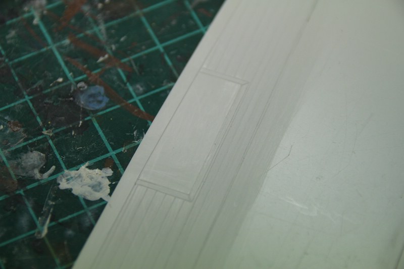

Das Bananen... äh Arbeitsdeck
Im Detail sieht man, dass die Kalfaterung zwischen den Planken erhaben ausgeführt ist. Die Fischhocken (die Kästen links im Bild) waren beim Vorbild eine entfernbare Bretterkonstruktion und nicht aus massivem Panzerstahl wie am Bausatz :)

Hier mal ein Foto zu einer der Schwierigkeiten des Bausatzes - Teilweise sind die Schanzkleidstützen zu kurz. Da muss ich wohl sehr individuell von Stütze zu Stütze nachbessern. Das Deck liegt übrigens da auf wo es soll ;)
Und vorne an der Back klafft unerklärlicherweise ein Loch im Arbeitsdeck - Aber egal, das muss eh ersetzt werden :)

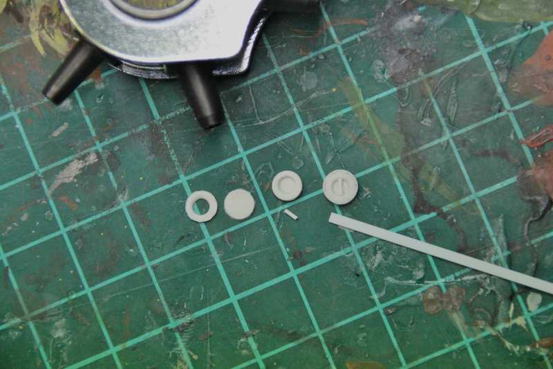

An diesem Kahn gibt es zumindest zu Beginn so viele Baustellen, das der Baubericht möglicherweise etwas chaotisch ausfällt - Ich entschuldige mich dafür ;) Ganz oben auf der Prioritätenliste steht jedenfalls möglichst bald Rumpf und Deck zusammenfügen zu können (incl. den Rumpf auf Höhe der Wasserlinie zu kappen). Dafür bedarf es allerdings noch einiger Arbeitsschritte. Ich hatte mich ja entschieden, das zweiteilige Arbeitsdeck komplett neu zu machen, da das Originalteil einfach so viele (teilweise unnötige) Angüsse sowie eine erhabene Kalfaterung aufweist, dass es sich nicht lohnen würde, diese alle runterzuschleifen. Das Originaldeck nochmal zur Erinnerung:
Auf dem Bild oben sieht man auch gut die beiden Deckel im Deck, unter denen bei den älteren Seitentrawlern die Kohlebunker lagen (soweit ich weiß), und bei den dieselgetriebenen neueren Seitentrawlern wohl andere Tanks (Diesel? Frischwasser?). Mit diesen Deckeln hab ich jedenfalls die Arbeit am Deck begonnen, denn der Arbeitsaufwand war so schön überschaubar:
Oben die nötigen Teile: Mit der Lochzange ausgestanzte Poly-Stücke und zweierlei Sheet-Streifen. Ganz rechts im Bild der fertige Deckel.

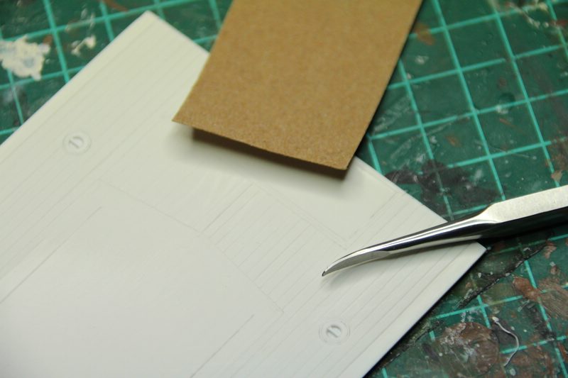

Als nächstes ging es an das Deck selbst. Aus einer Poly-Platte mit derselben Stärke wie das Original-Deck (1,5mm) hab ich ein neues Teil ausgesägt und anschließend graviert - Eine Premiere für mich, das Gravieren :) Beide Decks im Vergleich:
Auch die beiden Lukendeckel wurden (an etwas versetzter Stelle, damit später die Netzwinde nicht im Weg ist) eingepasst.
Steuerbord achtern und am Platz der späteren Netzwinde finden sich Stellen, die von der Beplankung ausgenommen sind. Achtern kommt später ein Netzgalgen drauf, am vorderen Ende dieses Deckteils eben die Netzwinde...
Für die Gravuren im Deck hab ich mir mal ein Gravierwerkzeug gegönnt, anschließend wurde mit 120er Schleifpapier vorsichtig längs über das Deck geschmirgelt, um ganz leicht eine Holzstruktur anzudeuten. Ich bin gespannt, wie es später bemalt aussehen wird... Bei meinen Gravierfertigkeiten ist sicher noch Luft nach oben, aber eigentlich bin ich ziemlich zufrieden mit dem neuen Deck!

Ich habe ja keine Ahnung wie man graviert, habe ja
von Plaste-Bauen keine Ahnung, aber das Resultat sieht
sehr gut aus :ok:
