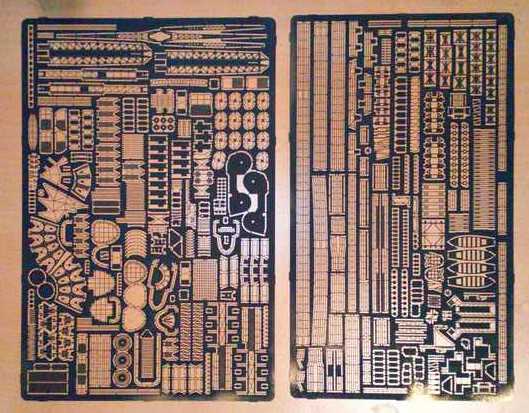

Dazu kommen Ätzteile von Eduard und ein Rohrsatz von Master.
Hier mal das Zubehör:
Die 2 Bögen werden getrennt verkauft, aber jeweils zum Preis, für den man bei älteren Eduard-Sätzen 2 bis 4 Platinen kriegt, der Preisvorteil gegenüber Lion Roar, Flyhawk oder GMM ist damit dahin. Dafür ist aber auch die Qualität besser geworden, die Teile sind noch filigraner geworden, vor allem aber die Auswahl, was dargestellt wird und was nicht, scheint mir erheblich besser.

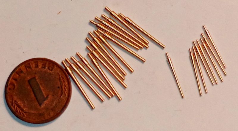

Der Rohrsatz von Master, 15 Rohre 155mm und 8 Rohre 127mm.

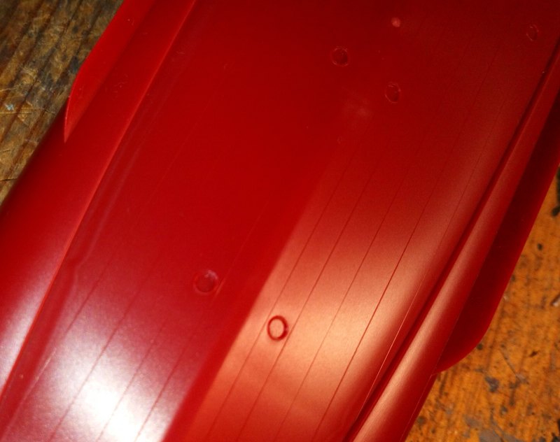

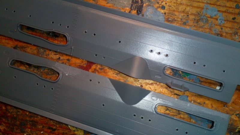

Ein Detail, das an fast allen Modellen, auch an meinen, fehlt: Seewasserkästen im Rumpfboden.
Ein probeweises zusammensetzen der Rumpfteile ergab absolut perfekte Passung, ich werde die Teile also vor dem Zusammenbau lackieren. Die Trennkante entspricht nämlich genau der Farbkante, und praktischerweise hatten IJN-Schiffe keinen Wasserpass.
Ruder sind beweglich eingesteckt, die Antriebsteile passen perfekt. Schraubenwellen aus Rundstahl, werden nach dem lackieren eingesetzt.

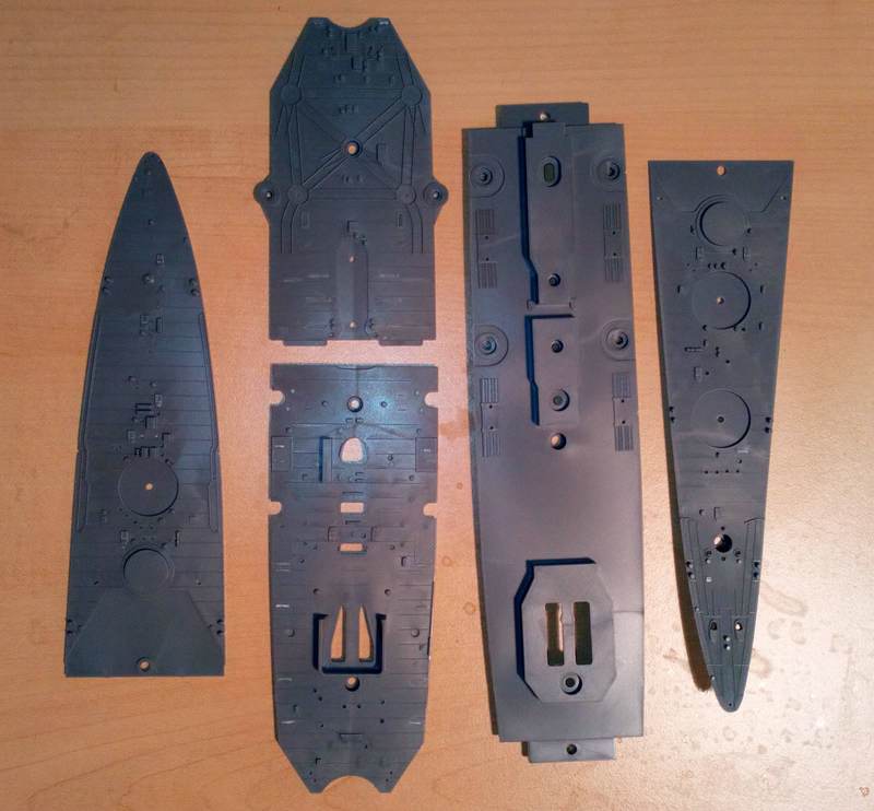

Von den Decks wurde auch erstmal etwas Plastik entfernt. Etwas unglücklich ist die Zweiteilung des Bootsdecks..
Hier ergibt sich eine Fuge, wo eigentlich eine Leiste sein müsste. Das Deck war mit Linoleumbahnen belegt (Holz war knapp in Japan), die Fugen waren mit Messingleisten abgedeckt.
Ein Stück gezogener Gußast ersetzt die Leiste, damit ist die Trennstelle unsichtbar.

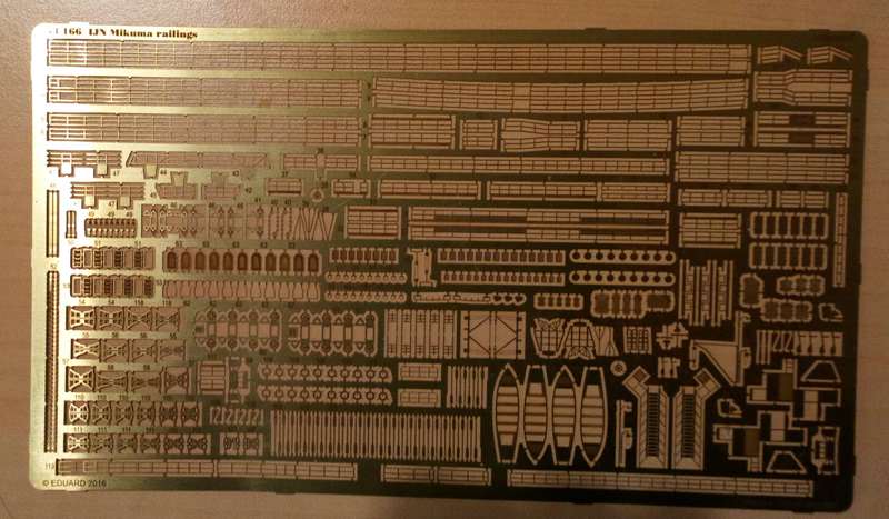

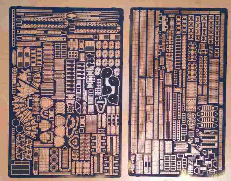

Hier nochmal ein Bild der Ätzteile, diesmal mit weniger Bedienungsfehlern geknipst.
Allerdings scheinen mir die Verpixelungseffekte durch die Verkleinerung auf Forumsformat schlimmer als mit meinem alten Telefonierknochen, man wird sich dran gewöhnen müssen.

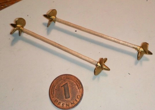

Mit den Propellern, wie üblich in grünlich abgetöntem Gold,..
..und den Spanten ist schon der zweite Spritzling leergebaut, tadaa..

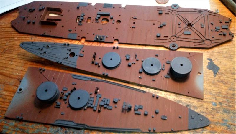

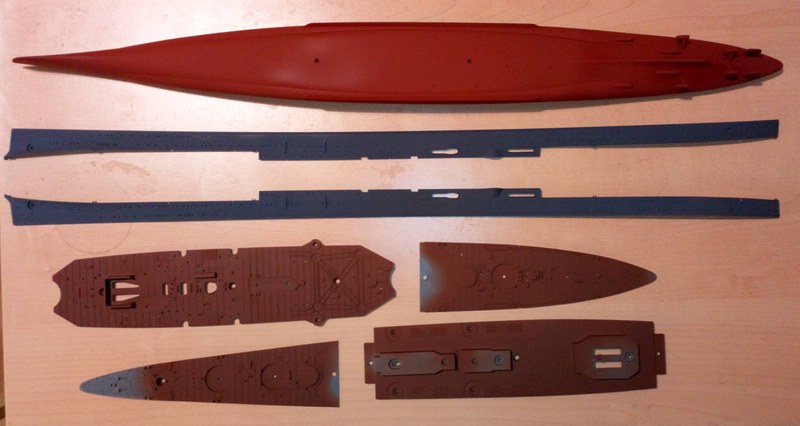

Probeweise die Decks eingelegt, passt alles perfekt. So werde ich etliche Details schon vor dem einkleben der Decks anbringen können.
Wie schon bei der Tone hab ich die Querleisten nicht bemalt, sondern freigeschabt,gibt den erwünschten dezenten Effekt.
Jetzt überspringe ich ein paar Stunden winzige Pinseleien..
..und lege die Decks mal wieder drauf.
Die Passform könnte wirklich nicht besser sein!

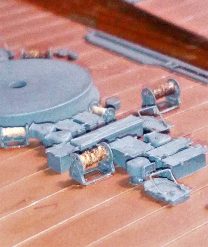

Weiter ging es mit der Vorbereitung der Decks.
Mittelteil Hauptdeck mit den Torpedosätzen, davon ist leider später fast nichts mehr zu sehen.

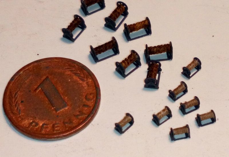

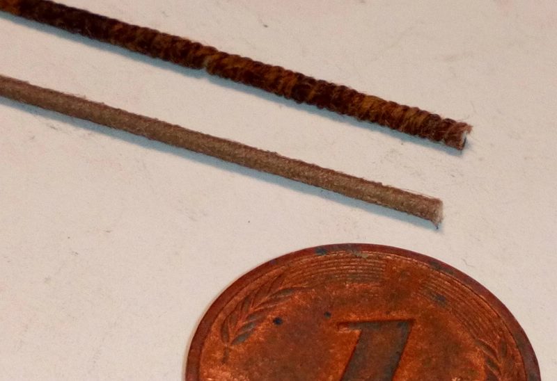

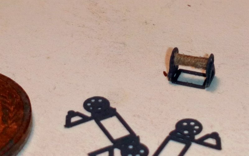

Seiltrommeln Eduard und ein mit Nähgarn umwickelter Rundstab, Eduard sieht hier wie üblich nur einen Rundstab vor, also leere Trommel. Neu ist hier, das der Bock aus 2 Lagen besteht, sieht wesentlich plastischer aus.
Aber irgendwie zu wenig Seil..
..also nochmal, diesmal mit stärkerem Garn.
Besser, kann so in Serie gehen.
8 Stück, eine bleibt wohl übrig, hab jedenfalls bislang keine Verwendung dafür gefunden. Überzählige Teile sind bei Eduard-Sätzen ja eigentlich üblich, bei diesem aber wohl nicht, keine Reserve, nix für die Kramkiste..
Gibt auch noch kleinere Trommeln, dafür fand dann der erste Seilversuch Verwendung.
Für die Ventilatoren hat Eduard jetzt Gitter, beim Tone-Satz, der ein paar Jahre älter ist, gab es nur Rahmen. Insgesamt 31 Stück in 3 Größen.
Deckel für Decksluken, kann man auch geöffnet darstellen, dazu muß man dann die ganze Luke entfernen, ein entsprechendes Loch ins Deck machen und einen geätzten Rahmen aufsetzen, sicher ein reizvolles Detail, wenn man nicht, wie ich, alles zu und geradeaus baut.
Deckel für diverse Kästen auf dem Deck, kleines Detail mit enormer Wirkung.
Auf die Poller aufgesetzte Scheiben geben diesen eine realistische Form, da hatte ich mir schon bei der Tone eine Vertiefung in der Mitte zum zentrieren gewünscht..
So können sie wohl eingebaut werden, aber bei so wichtigen und endgültigen Schritten überlege ich lieber nochmal gründlich..
Hier nochmal die ganze Bande versammelt, gefällt mir richtig gut!
