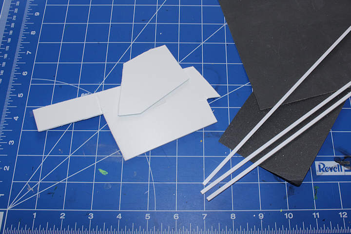

Zunächst machte ich mich aber auf Materialsuche - viel wird ja im Grunde nicht benötigt. Also geschaut, was der Bastelkeller hergibt: Hartschaumplatten-Reste für die Randbereiche, Evergreen-Leisten zur Darstellung der Bordsteine und Schleifpapier für die Asphaltschichten.

Da sich die Gesamtfläche des Dios aus mehreren, klar begrenzten Segmenten zusammensetzt, habe ich diese einzeln ausgeschnitten und nutzte sie im nächsten Schritt als Schablonen für die eigentlichen Baumaterialien.
Hier die fertig ausgeschnittenen Segmente (auf dem Foto fehlt noch ein Teil)...

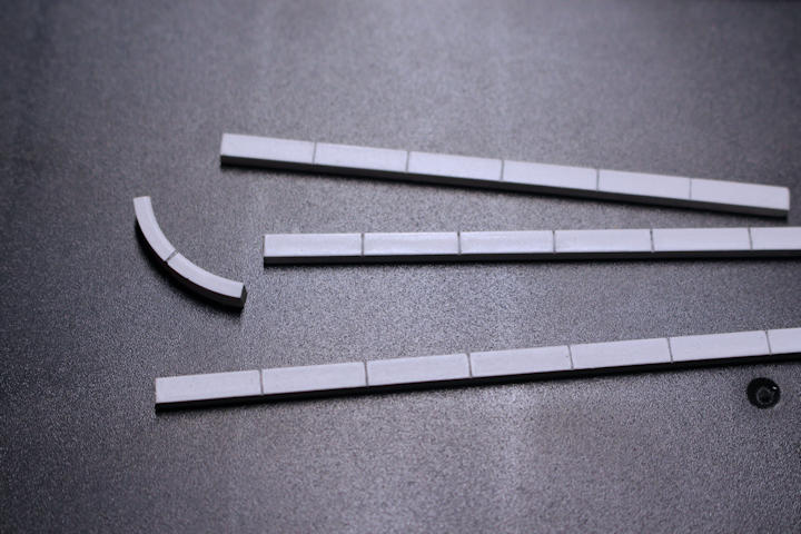

Unterdessen habe ich auch die Randstein-Elemente fertiggestellt. Die dafür verwendeten Plastik-Profile wurden an einer Kante etwas rundgeschliffen. Dann wurden mit einem Messer Fugen eingeritzt, hellgrau bemalt und die Fugen schließlich mit einem Washing etwas betont. Für das Kurventeil habe ich ein Stück Leiste für ein paar Minuten in heißes Wasser gelegt und in Form gebogen. Nach dem Abkühlen erfolgte der Zuschnitt.

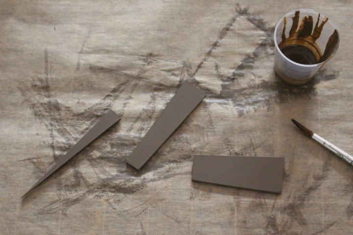

Weiter geht es mit dem Randbereich neben der Fahrbahn. Die zuvor zugeschnittenen Segmente aus Hartschaum werden erdbraun grundiert...
...und anschließend auf die Base geklebt.

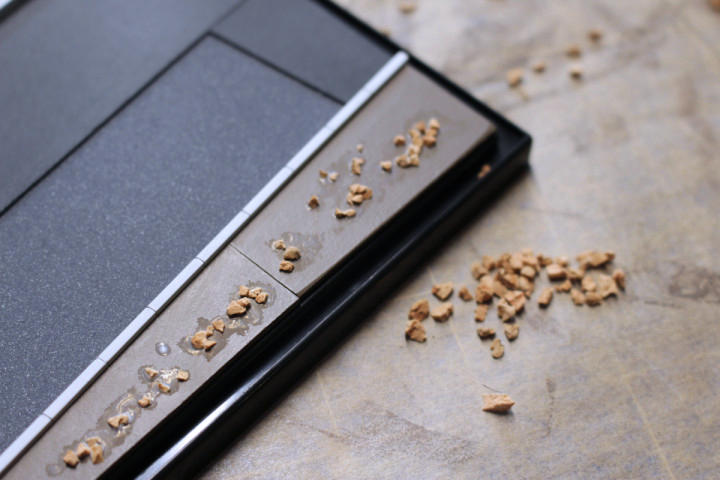

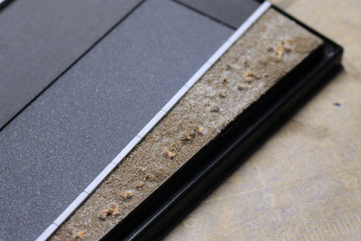

Dann wird zunächst grobes Streumaterial aufgetragen,
danach Sand. Als Kleber verwende ich Weißleim.
Nach dem Trocknen wird alles nochmal braun angemalt, dann werden ein paar Highlights gesetzt und schließlich noch ein paar Grasbüschel gepflanzt; fertig ist die erste Seite:

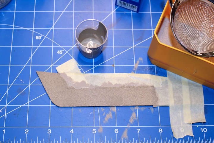

Es geht weiter, heute kam die andere Seite dran. Auf dieses Teil soll ein Gehweg kommen, der sich noch im Bau befindet. D.h. ein Teil des Gehwegs wurde bereits mit Steinplatten ausgelegt, auf dem Rest ist der Bettungsmörtel zu sehen.

Dann wurde das noch nicht verlegte Stück des Gehweges abgeklebt, mit Leim bestrichen und mit Sand bestreut. Abschließend kam noch eine Schicht sandgraue Farbe drüber.

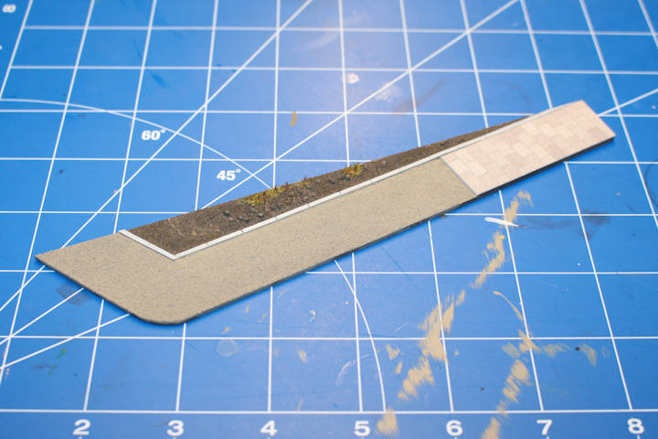

Nachdem auch hier alles trocken war, wurde der Plattenbelag aufgeklebt, ergänzt durch eine Randsteinreihe aus Karton. Anschließend erfolgte die Gestaltung des kleinen Streifens Erde wie auf der anderen Seite.

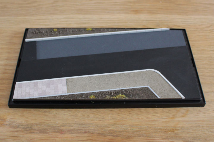

Schließlich wurde auch dieses Segment auf die Base geklebt. Damit ist die Grundlage des Dioramas im wahrsten Sinne des Wortes fertig. Zeit, das Ganze nun mit Leben zu füllen.

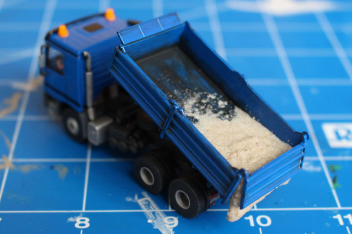

Als nächstes mache ich mir Gedanken, wie ich die die Idee mit dem Gullideckel umsetze. Außerdem bekommt der Actros noch eine Ladung Asphalt in den Kipper bevor er zusammen mit dem Deckenfertiger aufs Dio kommt. Ich halte euch auf dem Laufenden.

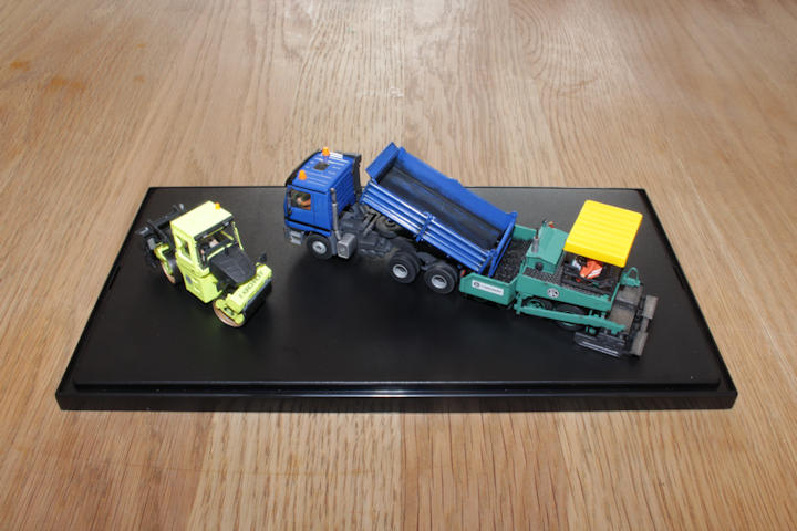

Auf zum Endspurt...
Deckenfertiger und LKW wurden in Position gebracht. Dann habe ich ein Sand-Leim-Gemisch vorsichtig in die Kippbrücke eingebracht. Da die hintere Bordwand ein Stück geöffnet ist, läuft die Mischung dort wieder ein wenig heraus und formt sich an die Kontur des Asphalts im Materialbehälter des Deckenfertigers an. Damit nichts miteinander verpappt oder die Soße nicht irgendwo hinläuft, wo sie nicht soll, habe ich den Deckenfertiger mit Frischhaltefolie abgedeckt.
Nach dem Aushärten kann der Asphaltfertiger wieder entfernt werden...
...und der getrocknete Sand wird nun schwarz bemalt. Beide Fahrzeuge werden als nächstes auf dem Diorama positioniert.
Und damit komme ich zum Ende dieses Bauberichts. Jetzt stehen noch ein paar kleinere Detail- und Ausbesserungsarbeiten am Diorama an, außerdem warte ich noch auf eine Bestellung von Baustellenzubehör. Dann kann ich euch das fertige Resultat in der Galerie zeigen. Ich hoffe, der BB hat euch gefallen, vielleicht ist das eine oder andere ja sogar als Ideengeber für euch brauchbar.
