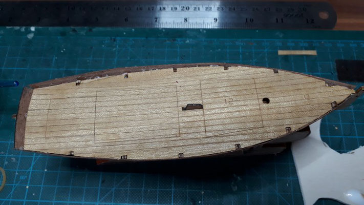

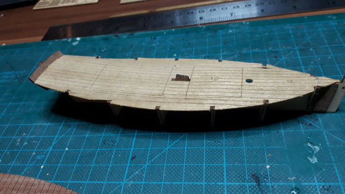

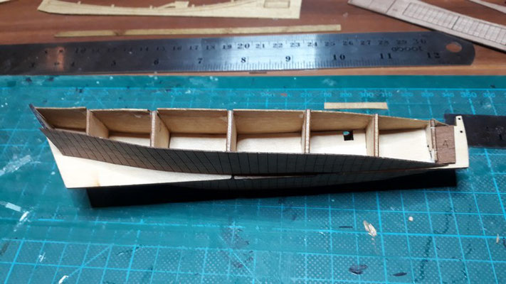

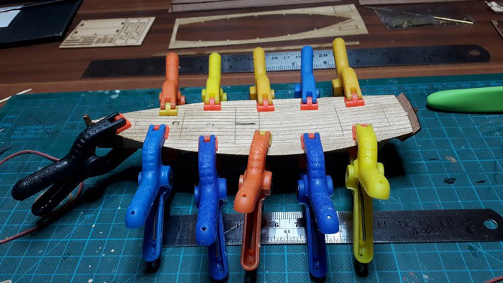

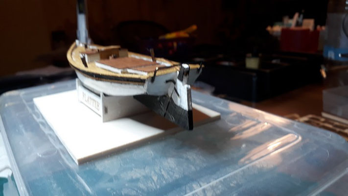

Spantengerüst aufgebaut - Deck aufgeleimt -
Schwert eingebaut und Boden verleimt...
der Franz :abhau:

Samstag, 9. Dezember 2017, 22:15
Wowowow ... das sind ja überraschende Ähnlichkeiten zu den Skipjacks ... hatte ich bisher gar nicht beachtet ...
Academy: Miss Catalina
nicht identisch aber mir scheint von der Entwicklung eine große Nähe ...
Markus

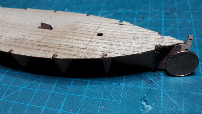

Sonntag, 10. Dezember 2017, 13:07
Hast schon Recht Jochen, aber gerade bei der
Darstellung von Details ist es ansich schon wichtig
zu wissen in welchem Maßstab man sich befindet.

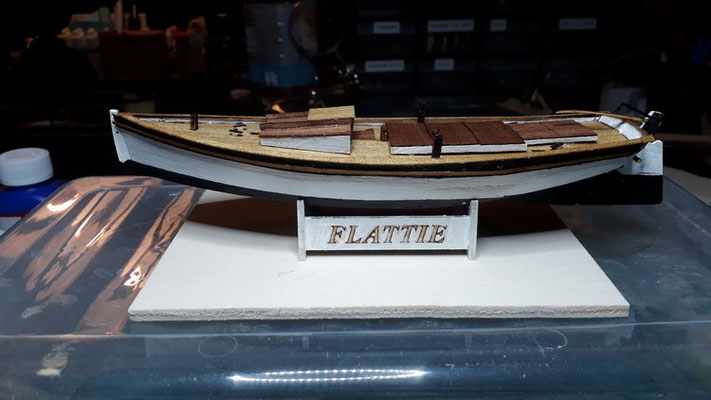

Mir scheint der Maßstab nur halb so groß wie angegeben.

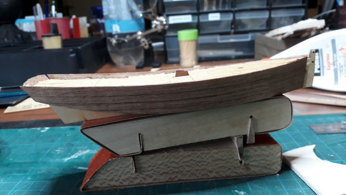

Zwischenzeitlich die Rumpfseiten beplankt...
der Franz :abhau:

Sonntag, 10. Dezember 2017, 18:36
Das ist eine ganze Bootskategorie ... Sharpie, Flattie, Skipjack, Bugeye .... da gibt es sehr individuelle Abweichungen und auch verschiedene Arten der Aufbauten.
Klar erkennbar der ganz ähnliche Rumpf ... Flachboden, beweglicher Kiel .. ( vermutlich deshalb Flattie )
Im Original gibt es die Flatties, oder auch Chesapeake Hampton Flatties, auch in der Größenordnung von 7 oder 8m ... gibt auch noch kleinere.
Die größeren Brüder aus der Austernfischerei wie die Skipjacks oder Bugeyes gehen dann in Größenordnungen von 12 bis 24m ...
klare Regeln wegen exakter Abmessungen gibt es nicht ... es sind die Gemeinsamkeiten in Aufbau und Ausführung.
Also wenn ich mir das Bild mit dem längeren Metall-Lineal beim Modell anschaue dann schätze ich so um die 20cm ... das ist übrigens auch das was auf der Website zum Modell angegeben wird.
Hier ein Beispiel mit 24´2" ... rund 7,37m ... ich denke dieses hat eine sehr ähnliche Größenordnung wie das vorliegende Modell dieses Bauberichts:
https://www.woodenboat.com/boat-plans-ki…hampton-flattie
Bei 1/35 kommt das mit 20 bis 21cm doch ganz gut hin, oder ?
Immer bedenkend, daß das Boot aus dem Plan nicht die direkte Vorlage des Modells ist.
Markus

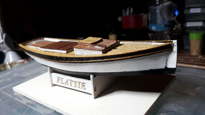

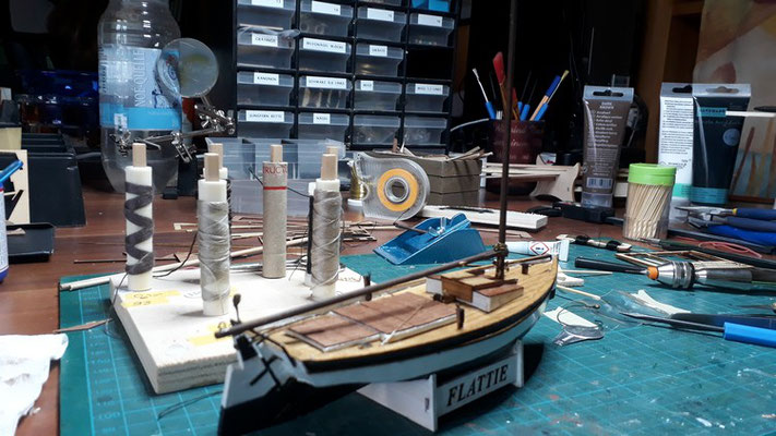

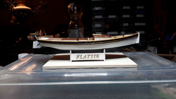

So, mein kleines Bötchen erhielt einen Aussenanstrich,
Barkholz und Abdeckleiste...
der Franz :abhau:

Montag, 11. Dezember 2017, 21:22
Und schon wieder Farbe drauf ... echt faszinierend wie Du das durchziehst ... daß Dir die Farbe nicht auf dem Weg zum Rumpf verdampft ?
So langsam bekomme ich durch Deinen Bericht richtig Lust mir das Ding auch zu bestellen.

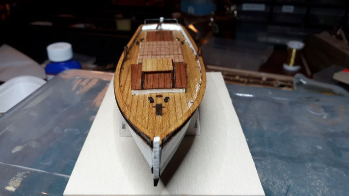

Dienstag, 12. Dezember 2017, 17:30
Guten Abend Ihr Wettringer,

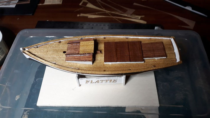

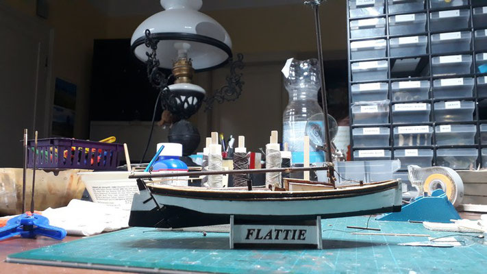

Decksaufbauten gefertigt und Boot mit Mattlack versehen...
der Franz :abhau:

Dienstag, 12. Dezember 2017, 18:16
Hallo Franz
Richtig hübsch die Kleine. :ok: :ok: :ok: :ok:
Sergio

Manno du bist ja schon wieder fast fertig. Da sieht man mal was eine Stunde am Tag ausmachen kann :respekt: . Die Farbauswahl gefällt mir wirtkt dadurch für mich gleich irgendwie größer.
Die aufbauten sind auch drauf ,das Riecht doch schon wieder verdächtig nach Endspurt ,immer langsam ,die Hände müssen KEINE Rotierende Scheibe ergeben.Ich bleib dabei

Hallo liebe Modellbaufreunde,
Nachdem ich diese Woche durch die Diabetiker-Schulung
sehr eingespannt war, kam ich dann heute dazu wieder
ein klein wenig an der Flattie zu basteln.
Deck weiter eingericchtet, Ruder gefertigt und
montiert...
der Franz :abhau:
im Bau: Nao Victoria 1:50
  • »frajo2008« ist der Autor dieses Themas
Beiträge: 3 344
Realname: Franz Holzhauser
Wohnort: Bad Hönningen
Donnerstag, 21. Dezember 2017, 12:52

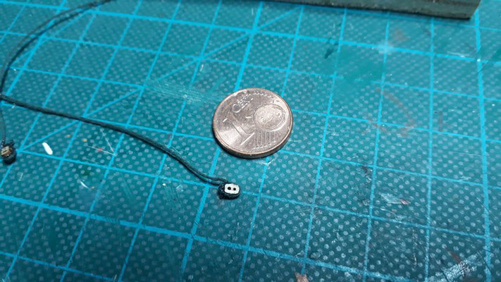

So, die Diabetes-Schulung habe ich gut hinter mich
gebracht, hoffe es bringt etwas.

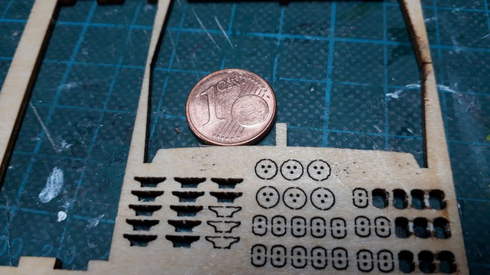

Jetzt konnte es ein wenig an der Flattie weiter gehen.
Bin immer noch der Meinung, dass der Maßstab 1:35
nicht stimmen kann. Die Blöcke sind gelasert und in der
fummeligen Größe kaum zu bearbeiten, sind fast nur halb
so groß wie die Blöcke meiner Albatros (1:85) und wären
demnach 8 cm groß, halte ich für viel zu klein,
der Mast wäre an der dicksten Stelle gerade mal 9 cm dick???
Ich befürchte, dass beim Einfädeln der Seile die Blöcke dem nicht standhalten...
der Franz :abhau:
Donnerstag, 21. Dezember 2017, 14:00
Hallo Franz,
die Blockgröße könnte schon passen, aber die Mastdicke mit 9,0 cm... :pfeif:
