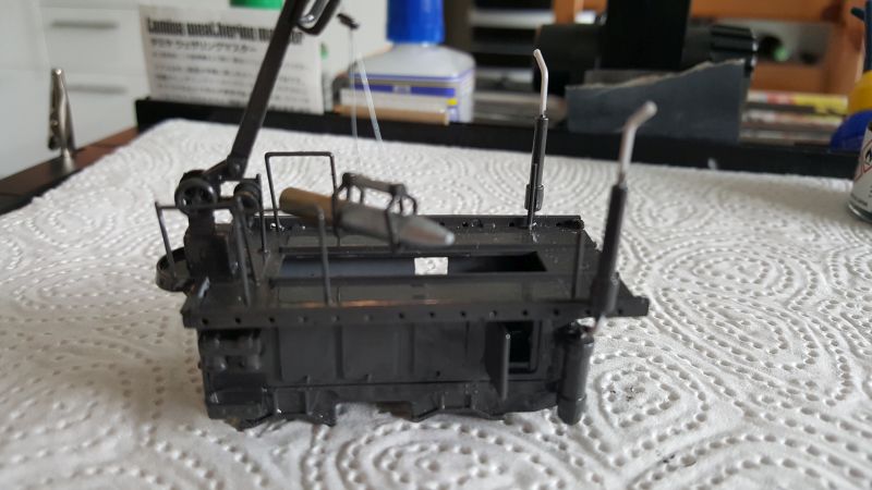

Baubericht
Schienengeschütz Leopold von Hasegawa in 1:72
Montage des Trafohäuschen. Das ist kein Ablageort für die Munition, wie es auf der Bauanleitung steht.
Das ist ein Fehler von Hasegawa, hat mir ein Experte gesagt. Mal gucken was ich jetzt mache.
Beim gleichen Bausatz von Hobby Boss ist das Trafohäuschen zu. Der Bausatz von Hobby Boss hat diesen Fehler nicht.

Baubericht
...weiter geht es... :D
Munitionskran und Häuschen fertig gestellt. Es war eine extrem filigrane Arbeit
das "Drahtseil" zu montieren. Im Bauplan stand man sollte handelsüblichen Draht
benutzen. Es war kein Draht im Bausatz vorhanden. Ich habe Angelschnur genommen.
Die Angelschnur habe ich dann mit der Farbe Stahl lackiert.
