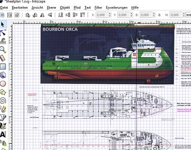

Ich arbeitete mit dem Open-Source-Vektor-Zeichen-Programm Inkscape, um die Pläne und Fotos einzukopieren und auf verschiedene Ebenen Maße zu überprüfen und anschließend die Bauteile zu zeichnen.
Die einkopierten Risse und Seitenansichten.
Die nachgezeichneten Linien als Bauteile.
Zu beachten dabei: Sobald Risse aus dem Netz kopiert werden, muss überprüft werden, ob die Längen-Breiten-Verhältnisse nicht verändert worden sind. Ist fast immer der Fall bei JPEGs. Inkscape ist zum Nachzeichnen von Rissen aber genial und deckt auch Ungenauigkeiten der Risse auf. Ich zeichnete nur Deckhälften und spiegelte sie dann am Längsspant. Da passte der Ausgangsriss im Millimeterbereich öfters nicht mehr. Und immer schön mit Fotos vergleichen, ob der Plan auch so ausgeführt wurde. Ich arbeite am PC zuerst auf einer Plangröße von DIN A 1 und kopiere mir dann die Teile raus auf DIN A 4.

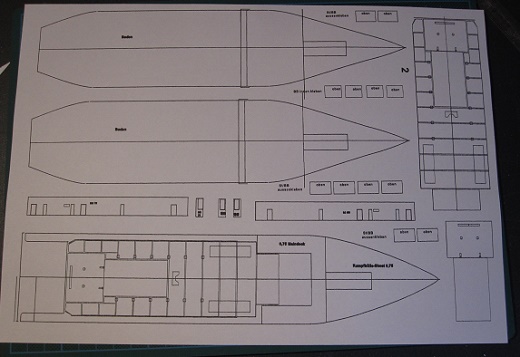

Zum weiteren geplanten Verfahren: Ich drucke die Bauteilzeichnungen (Strichstärke normal 0,20 - 0,25 mm) auf Blanko-Decalpapier aus, fixiere mit Lackspray aus der Dose und bringe die Decals auf den Polystyrol-Platten an. Ich habe Sheets in 0,25 bis 1,0 mm, werde aber bevorzugt 0,75 für den Rumpf gebrauchen. Die Decals können dann nach dem Ausschneiden später bei Bedarf abgelöst werden.Soweit die Theorie. Die nächsten Tage zeigen, wie praxistauglich das Verfahren ist.

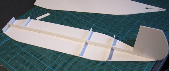

Habe mit dem Bau begonnen!!

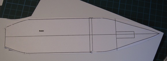

Die Bauteile habe ich auf mehrere Bogen DIN A4 verteilt. Hier ein Probeausdruck:

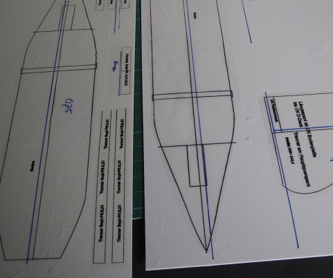

Der Bogen wurde dann auf Blanko-Decal-Papier ausgedruckt, die Teile ausgeschnitten und auf 0,75 mm Poly-Platte aufgebracht!
Blöde Idee :bang: :bang: :bang:
Die Decals bekam ich natürlich nicht gerade drauf. Und wenn ich sie vorsichtig mit Zewas andrücke, werden sie erst recht krumm und schief, trotz vorher auf die Platten gezeichnete Hilfslinien.
Gut, ok, dazu gelernt und in die Tonne und auf die bekannte Methode umgeschaltet (siehe Alex' Supertrawler), d.h. Papierausdruck, mit Klebestift auf Poly kleben und ausschneiden. Meine ausgedruckten Hilfslinien, die bei der Montage helfen sollen, sind dann zwar weg, aber ich ritze sie durchs Papier leicht ins Poly. Geht fast so gut.
Ausdruck mit Laserdrucker sofort auf die Sheets wäre natürlich am elegantesten.
Die Bodenplatte ist aus 1 mm Sheet, sonst werde ich die Decks fast nur aus 0,75 mm schneiden.
Der Anfang ist gemacht!

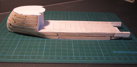

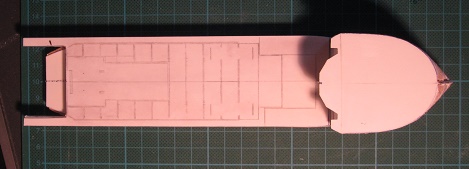

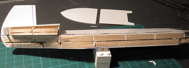

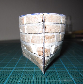

habe die letzten Tage die ersten Decks aufeinander gebaut und dabei zum ersten Mal mit Balsa gearbeitet. Kein schlechter Werkstoff!
Die Massgenauigkeit der Form erhalte ich mit den "Plastik-Querschotts", Balsa dient nur zum Ausfüllen. Später kommt da dann die 0,75 mm Rumpfhülle drauf.
Außerdem kommen auf das Arbeitsdeck später verschieden starke Platten in Holz- und Stahloptik. Deren Begrenzung habe ich schon mal fein eingeritzt und mit Wasserfarbe gemarkert. Deshalb sieht das Deck so dreckig aus.
Mit besten Grüßen
Harald
Dienstag, 23. Januar 2018, 19:57
Nabend Harald!
Ein paar Ratschläge von mir, vielleicht sind sie ja hilfreich für dich :) :
0,75mm ist für die Rumpfhülle deutlich zu dick, wenn du mich fragst. Als ich angefangen hab, nach dieser Methode Modelle zu bauen (und noch keine Balsa-Unterfütterung benutzt habe, sondern nur das Plastik-Spantgerüst), habe ich die Außenhaut mittels 0,5mm Poly gemacht. Und obwohl das an sich nicht besonders dick ist, kann es sich auch schon mal als etwas sperrig erweisen, wenn man es um enge Radien o.ä. biegen muss. Ein größeres Problem war manchmal auch, dass sich Rümpfe verzogen haben, weil die Außenhaut zu dick und der Rumpf ohne Balsa-Unterfütterung zu instabil (Verwindung) war. Mittlerweile benutze ich für die Rumpfhüllen meiner Modelle ausschließlich 0,3mm dickes Poly. Bei einer sorgfältigen Unterfütterung mit Balsaholz, die man gut in die Kontur des Rumpfes geschliffen hat, reicht das völlig aus und ist sehr stabil. Noch ein Tipp dazu: Die Rumpfhülle möglichst flächig Stück für Stück verkleben und darauf achten, dass die Stoßkanten einzelner Platten gut mit der Balsa-Unterfütterung verklebt sind, sonst hebt sich die Platte dort ab, wenn man später die Stoßkante mittels Schleifen einebnen möchte und man schleift sich nen Wolf.
Wenn du die bereits eingeklebten Balsafüllstücke an die Rumpfkontur anpasst und in Form schleifst, musst du vorsichtig sein, da man die Balsaklötze schneller abschleift als die Plastikspanten - Im Zweifel hat man dann schnell Dellen in die Rumpfkontur geschliffen, was später beim Aufkleben der Rumpfaußenhaut blöd sein kann...
Wenn ich mir den imposanten Bug mit seinen verschiedenen Rumdungen so anschaue, würde es vielleicht Sinn machen, den mit kleineren "Platten"-Segmenten zu beplanken, deren Form man vorher am Rumpf abnimmt. Aber das setzt eine entsprechende Unterfütterung mit Balsa in diesem Bereich voraus - Siehe meinen Baubericht zum Atlantik-Supertrawler...
Ich hoffe, ich konnte mich einigermaßen verständlich ausdrücken :cracy:
Beste Grüße,
Alex :wink:

Dienstag, 23. Januar 2018, 22:06
(... diesen Beitrag tippe ich jetzt zu dritten Mal, weil ich zwei Mal kurz vorm Senden rausgeworfen wurde. )
Hallo Alex,
besten, besten Dank für die Warnungen / Ratschläge!!!!
Ich hatte zum Beplanken Sheetstreifen in 3,2 mm Breite, 350 mm Länge und 0,75 Stärke gekauft und wollte die (.... ganz ohne Plankenbieger :rolleyes: ) über den Daumennagel vorbiegen und dann in Plankenmanier aufkleben und plan schleifen. So könnte ich die Fensterreihen schön gerade einfeilen. Die geraden Flächen natürlich aus Platten schneiden. Aber die Wandstärke 0,75 ist überall schon einberechnet worden, z.B. beim Längsspant.
Aber wenn so ein alter Scratchbau-Hase Bedenken vorbringt, dann heißt es aber aufgepasst!! :huh: :huh:
Lösung: Ich bringe zwei Schichten 0,3 mm im Bereich der starken Rundungen auf.
Kleben bei der Verbindung Poly/ Balsa will ich mit UHU Kraft statt giftigem Sekundenkleber. Ok? :nixweis:
Grübel, grübel....

Ich hatte zum Beplanken Sheetstreifen in 3,2 mm Breite, 350 mm Länge und 0,75 Stärke gekauft und wollte die (.... ganz ohne Plankenbieger :rolleyes:) über den Daumennagel vorbiegen und dann in Plankenmanier aufkleben und plan schleifen. So könnte ich die Fensterreihen schön gerade einfeilen. Die geraden Flächen natürlich aus Platten schneiden. Aber die Wandstärke 0,75 ist überall schon einberechnet worden, z.B. beim Längsspant.
Hm, das klingt auch nach nem Plan :idee: Hab ich selbst noch nie probiert, könnte aber auch gut gehen. Mit Streifen könntest du vielleicht die angesprochenen Probleme umgehen - käme auf nen Versuch an :)
Ich glaub das würde ich eher nicht machen - Dann hättest du noch ne Lage, ordentlich mit verklebt werden müsste... Das klingt nach meinem Dafürhalten eher nach unnötigem Stress.
Ich denke schon, weil das Balsa den Sekundenkleber in null-komma-nix wegsaugt.
Meine gaaanz persönliche Meinung ist: Sekundenkleber nehmen! Aber das beruht auch nur auf Erfahrungen, die ich mal mit Uhu Hart gemacht habe. Ich wollte damit mal einen Zwischenraum in einem Scratch-Rumpf auffüllen, um später eine harte Grundlage zu haben, um von außen an der Rumpfhaut schleifen zu können. Wie gesagt, damals hab ich noch nicht mit Balsa gearbeitet. Beim Aushärten hat der Kleber sich stark zusammengezogen, sogar das 0,5er Poly angegriffen (ihm Falten verpasst) und so eine nicht wieder auszubügelnde Delle in den Rumpf gemacht. Doofer Anfängerfehler und vielleicht nicht universell übertragbar, aber seitdem gibts bei mir nur noch Sekundenkleber.
Das "Geheimnis" beim Aufbringen des Sekundenklebers wäre hier, den Kleber nicht auf das in der Tat gut saugende Balsa aufzutragen, sondern mittels Zahnstocher, Nadel, was auch immer auf den Sheet-Streifen aufzutragen und dann das Ding an den Rumpf zu kleben. Das geht auch Stück für Stück, also erstmal nur ein kurzes Stück mit Kleber benetzen, passgenau aufbringen, dann Sheet-Streifen leicht zurückbiegen, so dass man mit einem Zahnstocher, Nadel, was auch immer dazwischen kommt und dann einfach kurz am Rumpf festdrücken - fertig, man hat eine bombenfeste und dauerhafte Verbindung. Und der positive Nebeneffekt ist, dass Sekundenkleber das Balsaholz stark härtet.

@ Alex: Ich werde wohl das Ding mit den Sheetstreifen erstmal ausprobieren, schon alleine weil ich sonst die Fenster nicht vernünftig einfeilen kann.
Zum Sekundenkleber: Da ich den Eindruck hatte (... Einbildung?? :roll: ) das mir das Zeug die Augen reizt, habe ich die letzten Tage nur noch mit UHU Kraft bei der Verbindung Poly/ Holz gearbeitet. Bin zufrieden.
So, der Rumpfkorpus ist heute fertig geworden.
Ich finde Lego sehr praktisch, um die Rechtwinkligkeit zu überprüfen. Die Deckspläne passten also gut zusammen - hätte auch anders sein können.
Wie erwähnt, kommt im nächsten Arbeitsschritt die Rumpfhülle drauf.
Bis dahin
Harald

Das Sekundenkleber die Augen reizt, ist keineswegs Einbildung, insbesondere beim verkleben von porösem Material wie Balsa, wo das Zeug ja besonders schnell abbindet. Warum das so ist :nixweis: , ist aber so, eigene Erfahrung.
Lego als Winkellehre, auch nicht schlecht! Gibt nebenbei einen guten Eindruck von der Größe.
